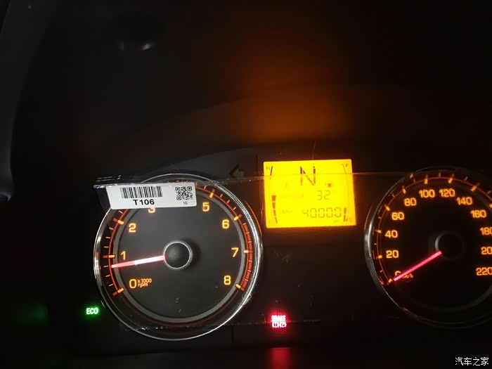

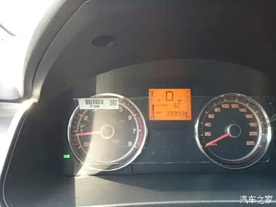

比较巧,到了重庆韩龙4S店门口时看了下里程表是39999公里。

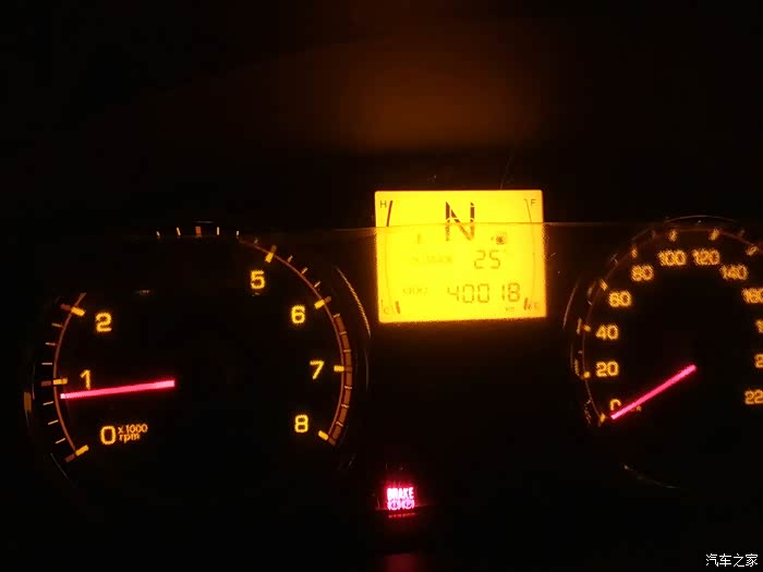

进入保养车间正好40000公里。正是自己预定的大保养公里数!真是巧合呀,还是我的小柯最懂我的心意!

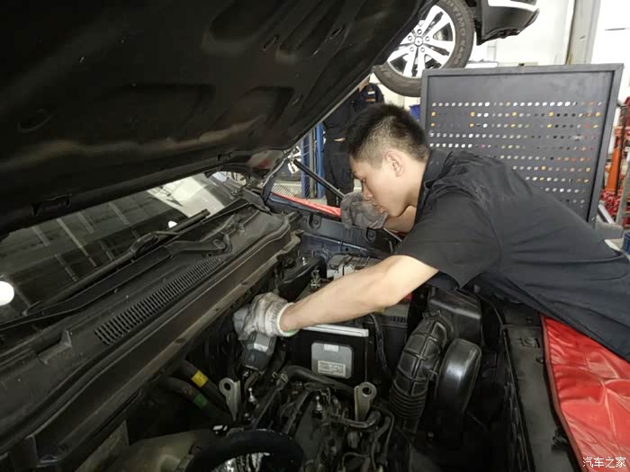

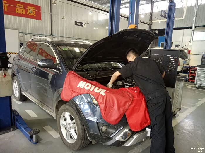

师傅开工准备检查发动机舱。

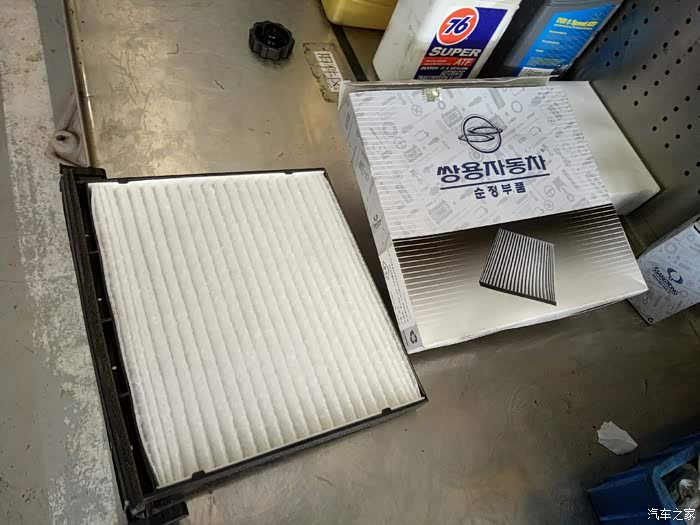

更换空气滤芯和空调滤芯(自带储存的,也是在店里购买的)

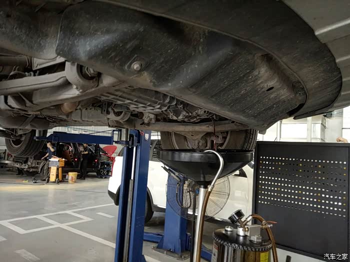

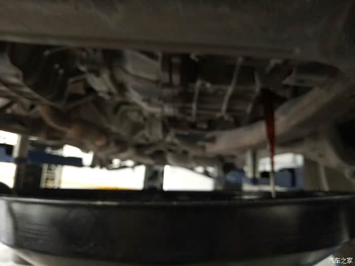

升架放机油,师傅比较认真仔细!

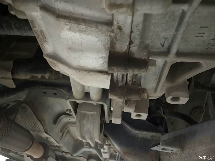

发现了点问题!大家猜猜?

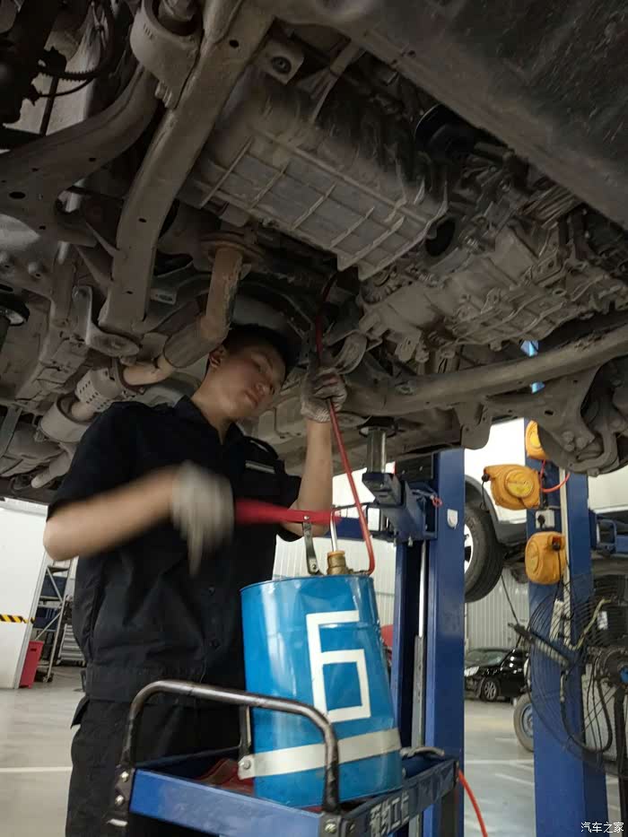

放变速箱油
变速箱油还是比较清亮。近距离看哈!手机拍的效果差,看不太清楚!见谅!

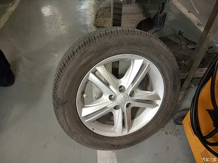

让师傅帮忙调换了前后轮,拆卸中。
一只大脚被拆下。
拆下的大脚孤零零的靠在那儿等待调换。自己检查了一下,轮胎跑了一万五千公里了,磨损不大!
师傅在更换变新的速箱油。没有拍好!

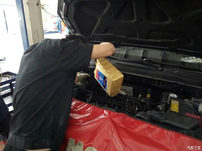

更换原厂新机油

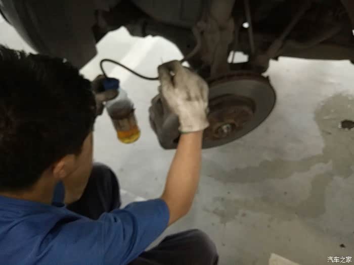

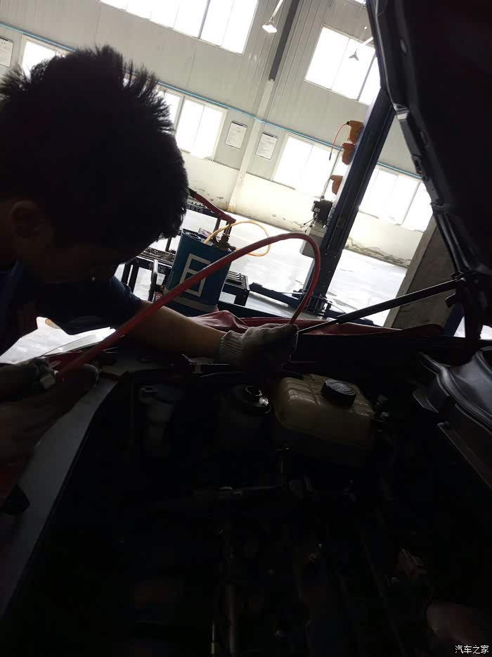

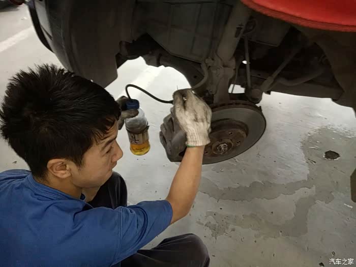

准备清洗刹车油路更换新刹车油!
调试放气

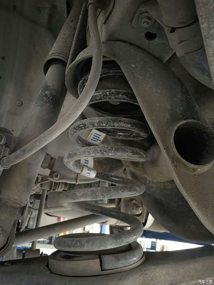

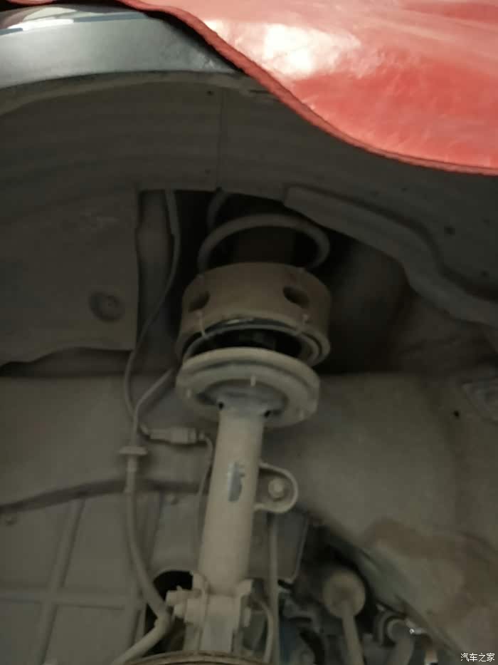

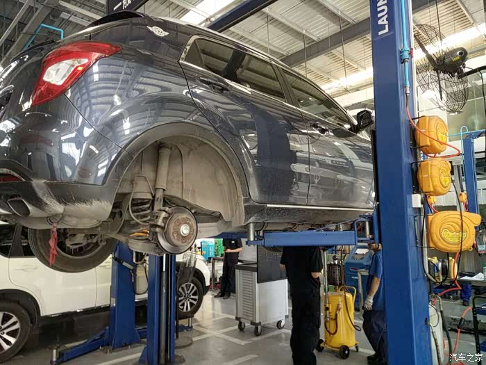

顺便拍了几张前段时间更换的加强加粗渐进式弹簧!更换后屁股不塌了!
右后轮的弹簧,效果舒服性和原车差不多!值得拥有。

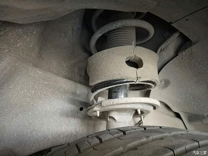

前轮弹簧加装了缓冲胶垫,效果不错。
右前轮的。作用还是棒棒哒!
