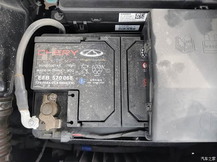

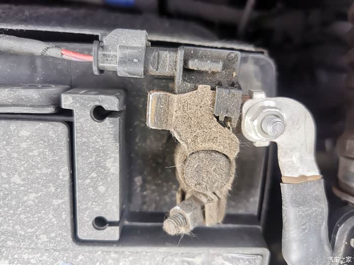

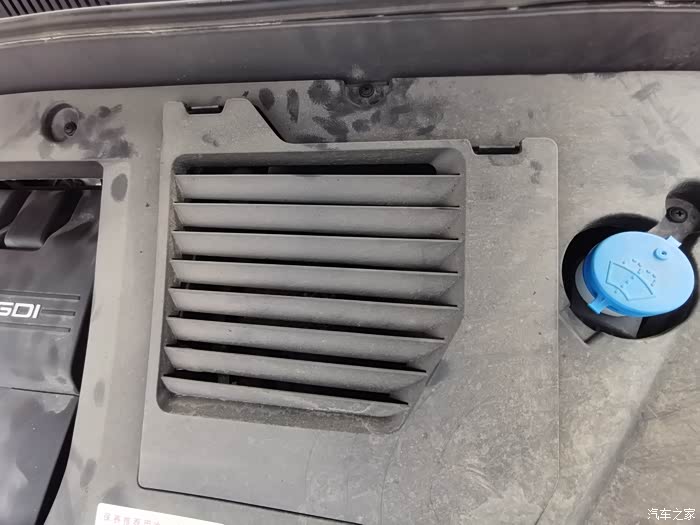

可以打开发动机舱,找到电瓶盖板拆开检查一下。
打开后置可以清楚的看到星途电池容量是70ah,其实这个容量来说并不算小了,属于完全够用了。
上面吸附很多杂质,平时可以定期清理一下,可以直接用热水冲洗。

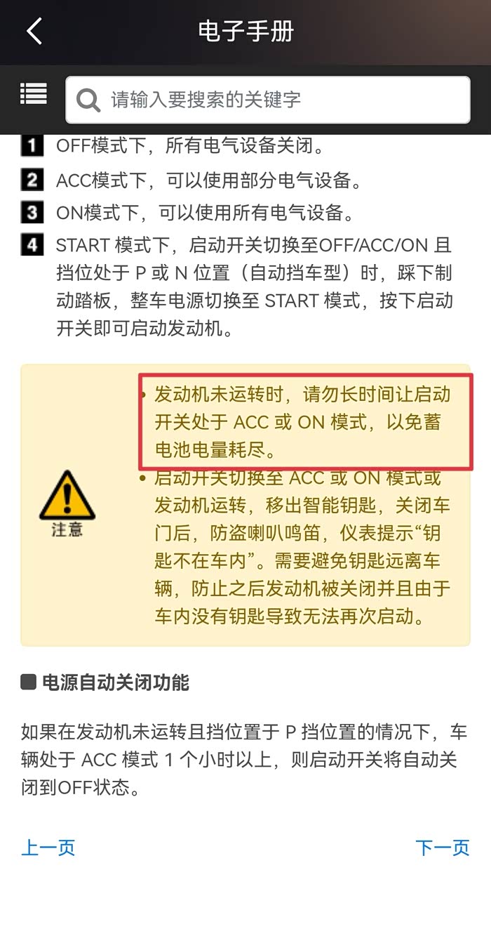

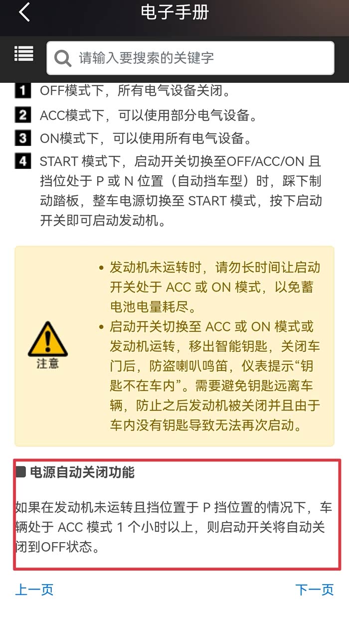

说明书上很明确,所以熄火后应该让整车断电,最简单的方法就是开关一次主驾驶车门。
如果熄火后并不打算下车,建议开关一次主驾驶车门使整车下电,虽然这个操作有点弱鸡但是没办法,这样做能尽可能保护电瓶,略表遗憾的是,星途工程师如果能在车辆上设置一个整车一键下电的按钮再好不过了。身边有好几个车友都是因为熄火后听音乐导致车辆无法重新启动,只能等待救援。
如果车辆熄火后并没有使用扬声器只是未进行下电操作,那多半不会导致电瓶直接亏电,但电量扔在不间断消耗,好在星途工程师考虑到这一点,超过1小时候后整车会自动断电。

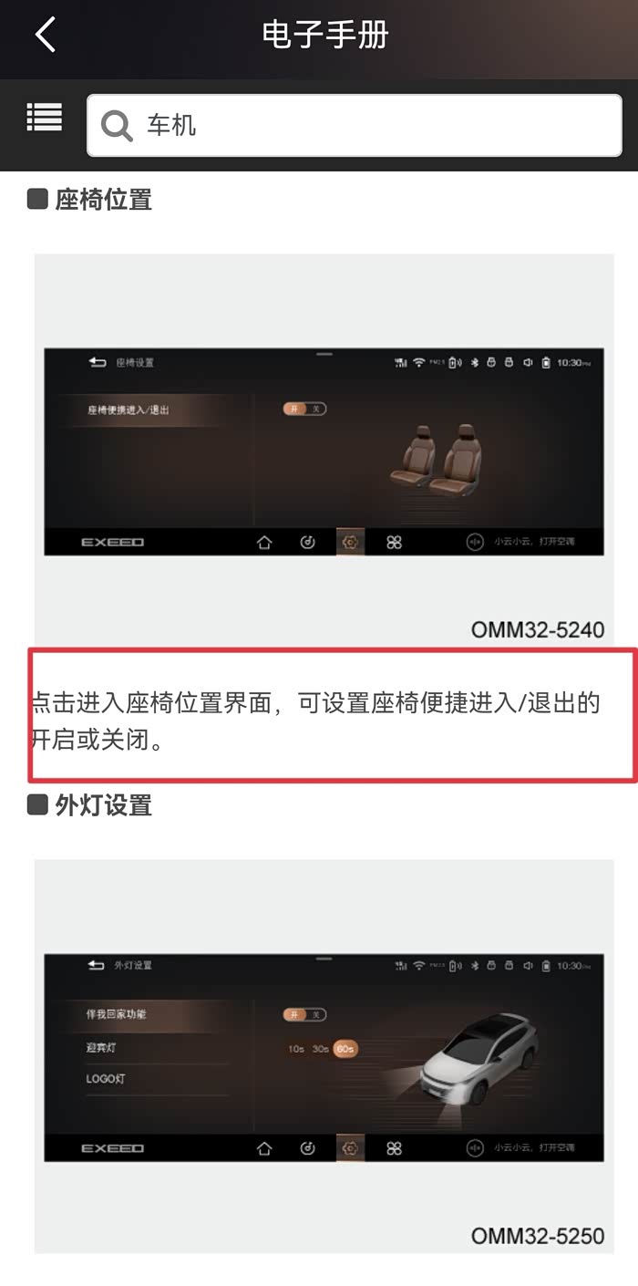

星途配置了主驾驶电动座椅迎宾功能,当主驾驶门打开座椅会自动调整到车主设置的位置,当车辆熄火开门后座椅会调节到最后位置方便下车。这个功能确实显得很高大上,最早体验这个功能追溯到一台奔驰E系列上,连同方向盘自动调节很有仪式感。我个人关闭了这个功能,主要有时临时下个车它也移动半天,有时熄火我不想让他移动可因为开了下门座椅后置了,总之有很多场景让我不太习惯,而且对蓄电池只有坏处没好处,所以就直接关掉了。

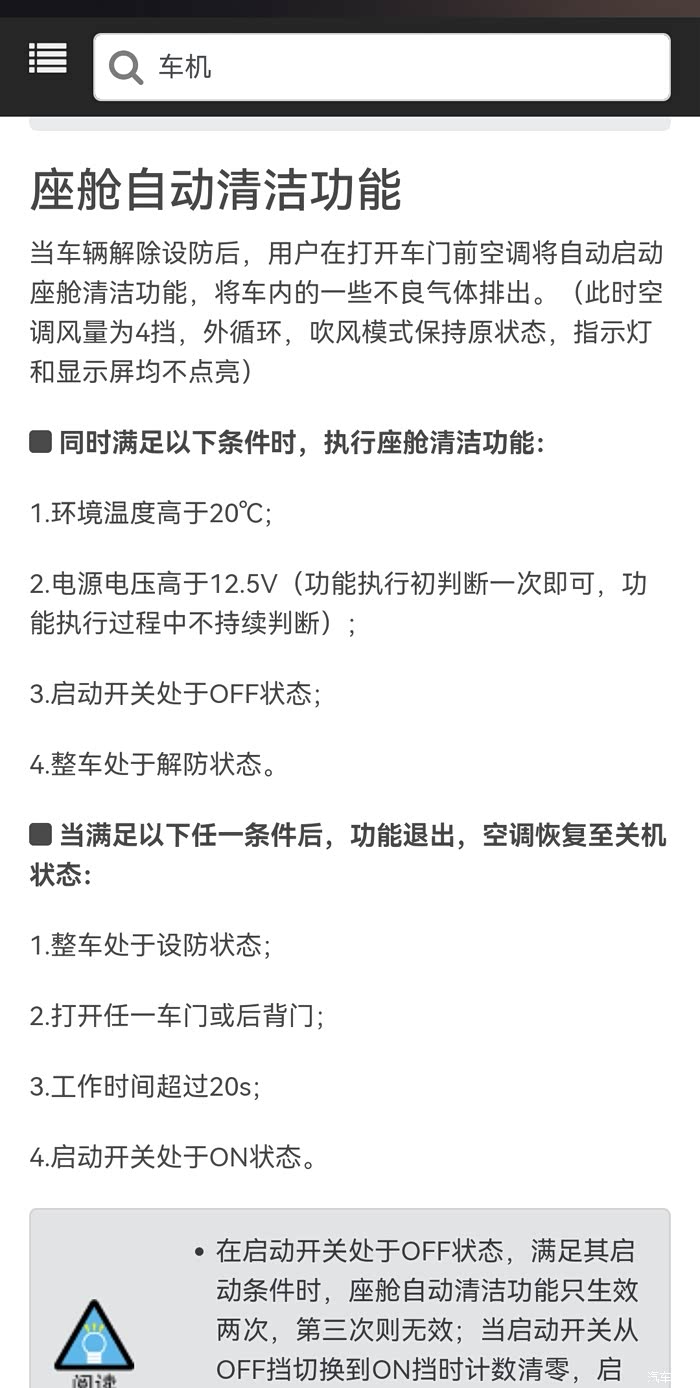

星途破天荒的配置了座舱自清洁功能,就是上车前自动打开空调吹一吹。说实话感觉这个配置属于出力不讨好,车主不注意甚至一直都不会发现这个功能,而他只会悄悄消耗电瓶电量。虽然短短20秒,但对电瓶仍然是负担。

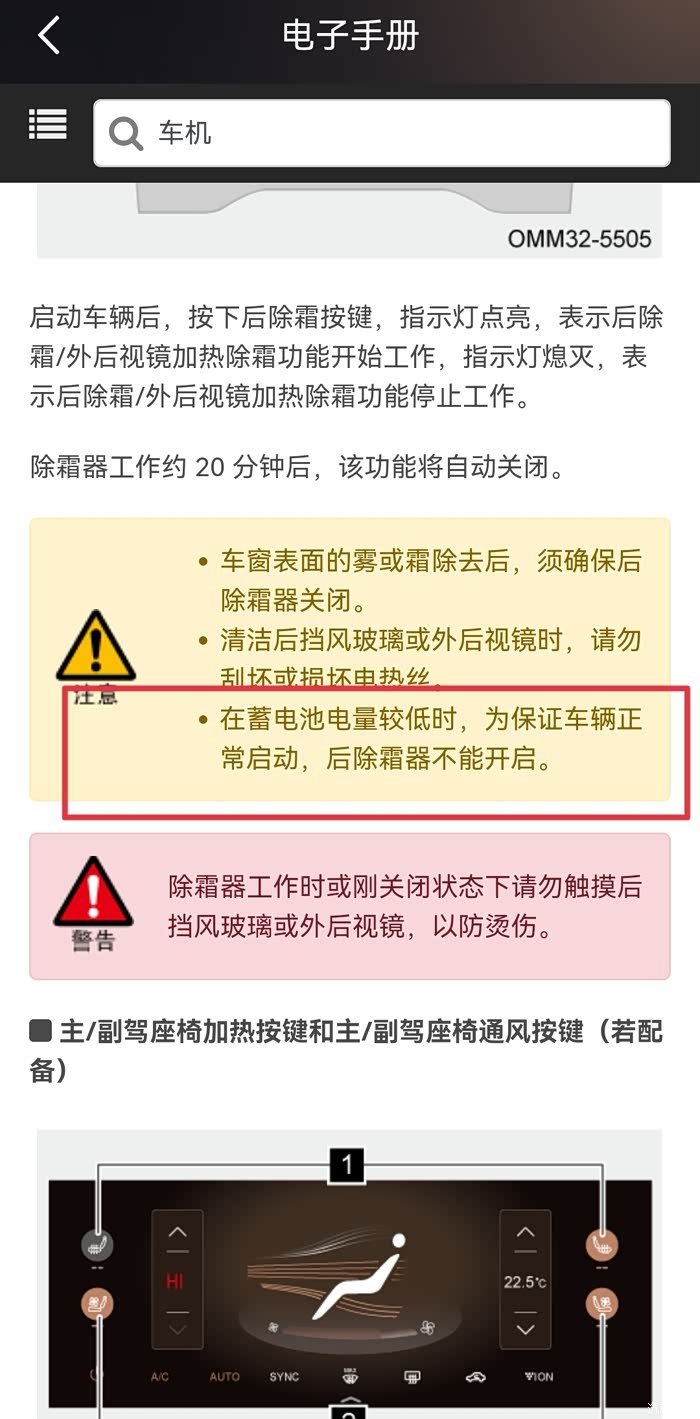

下面来说说星途的节电模式。当中央控制器检测到蓄电池电量降低时会自动转入车辆节电模式,进入节电模式后部分功能是限制使用的。
节电模式下除霜功能不可使用,像空调, 座椅加热,通风 等等都会被限制使用。
当然,这样的设计逻辑是合理的,电瓶电量低于正常水平,启动车子后主机会对蓄电池充电,这样做是为了最快的时间将蓄电池恢复电量,星途工程师最大限度的保护电瓶不受损,但车主的感受确是奔溃的,有些车主莫名其妙的经常进入节电模式,导致上车后什么功能都用不了,体验感可以说是大打折扣,那究竟为何正常使用情况下车辆会进入节电模式呢?

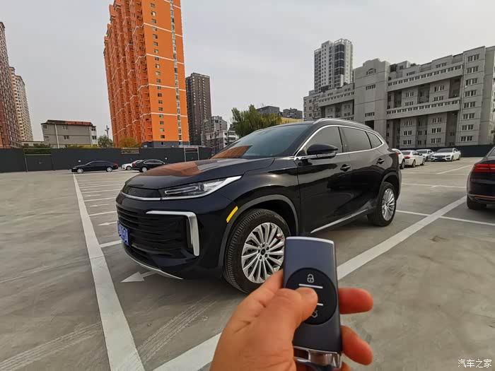

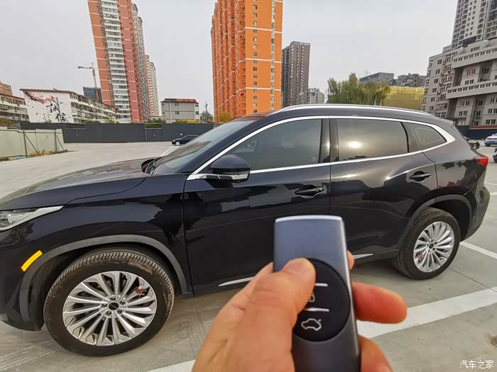

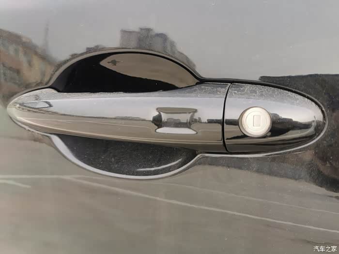

那平时停车如何判断是否停在强电磁干扰的地方呢?
如遇到触摸锁车时车辆没反应,或者触摸两三次才锁车。
这时按下遥控钥匙锁车仍然无反应(钥匙没电的情况除外)
按其他键感觉也不灵,这就是有电磁干扰的表现。一般高压电变电所附近或者有地下电缆附近都有类似情况。
如果发现有电磁干扰那一定换个位置停车,不然停放时间过长会直接导致亏电!一定注意!

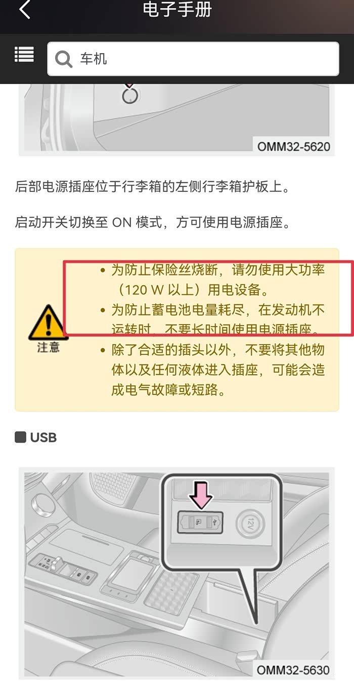

2.不要使用大功率用电器。

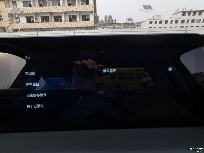

5.如无必要建议可关闭车辆停车记录仪监控,如遇长时间停车也会导致电瓶放电过量。

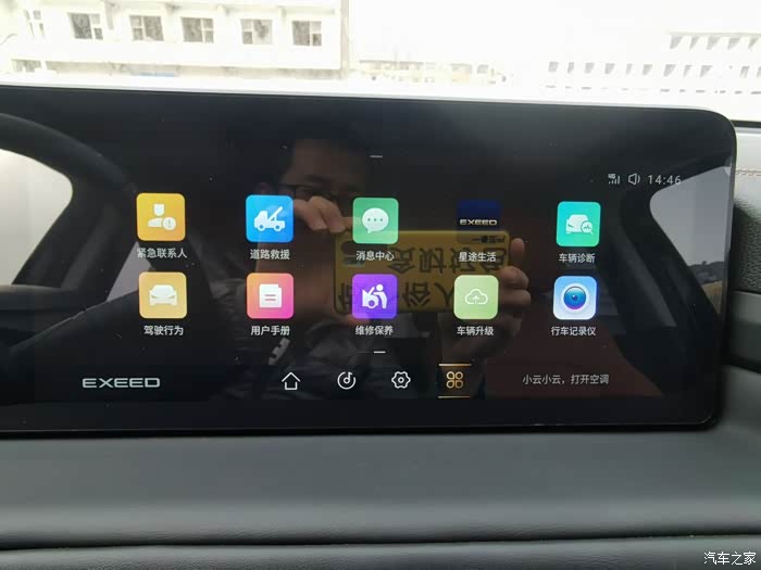

打开车机的行车记录仪
在行车记录仪设置列表中找到停车监控,然后选择关闭。
停车监控打开后记录仪会不间断检测,当有人移动经过或者车辆震动都会启动录像。

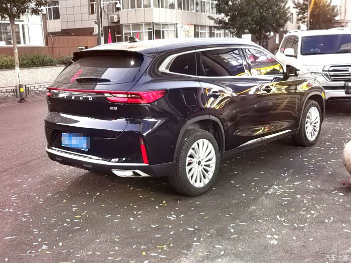

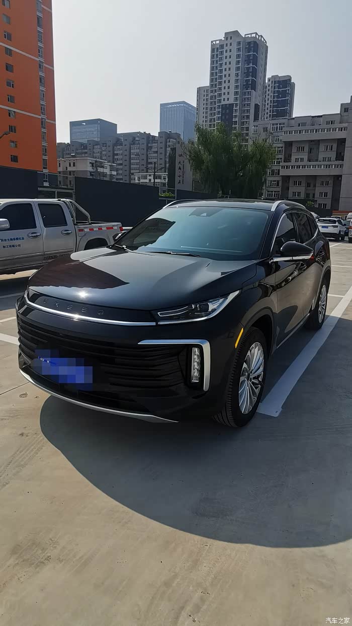

最后附两张我大凌云的近照,祝各位车友用车愉快。
