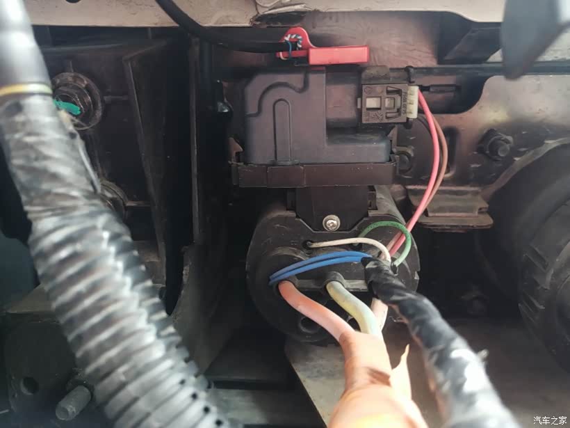

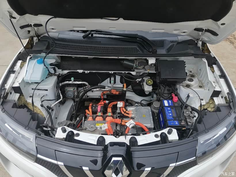

车头水箱架中间,机盖锁的下方往前看有个红色拨杆就是。
最上边红色拨杆就是应急锁原车设计,下方有个不锈钢的十字螺丝拆

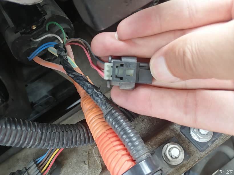

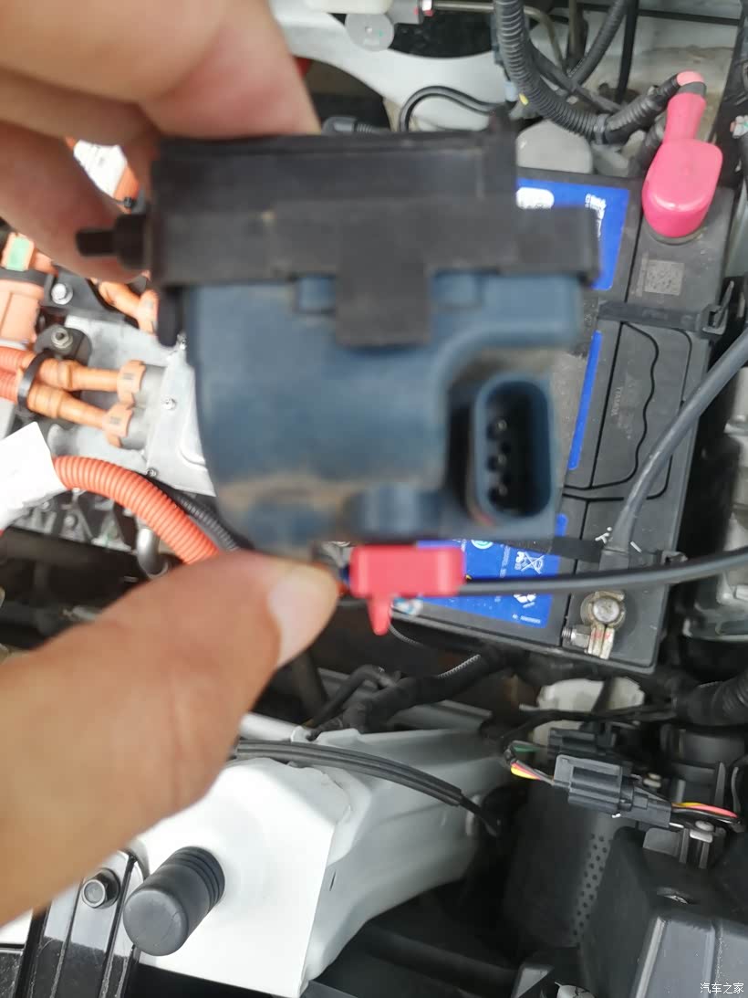

十字小螺丝拆下电机往外拉就取下了,插头有个透明保险先外拉按压
电机插头透明保险外拉按压拔取下插头

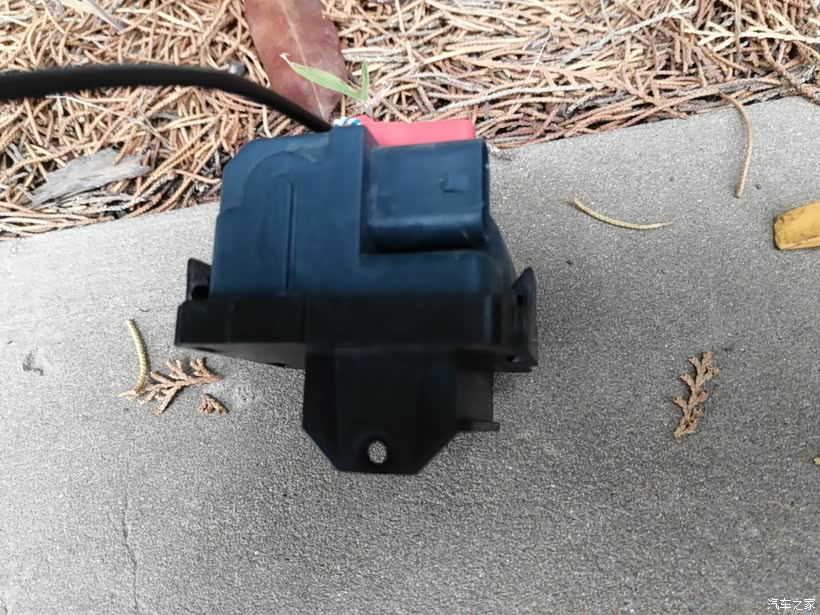

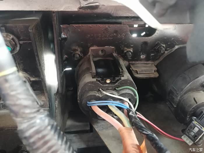

取下电机慢充头背面的样子
电机三插头

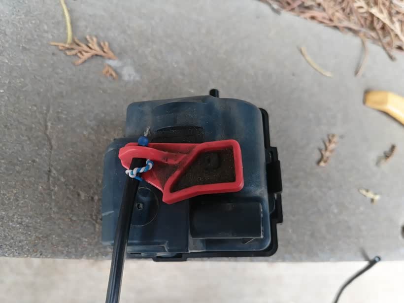

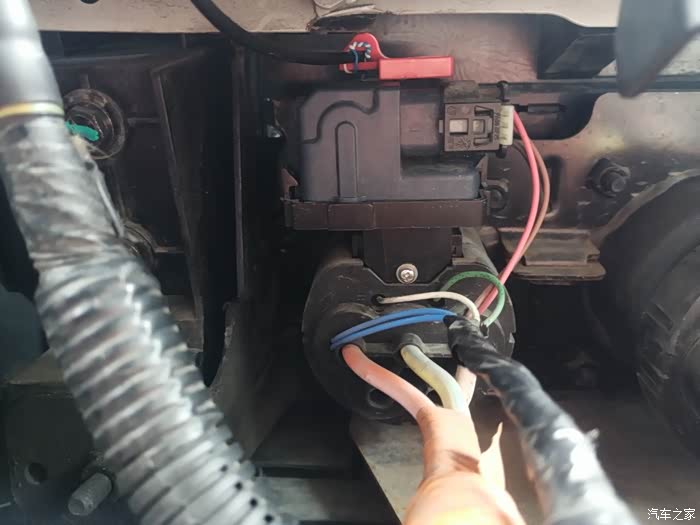

绑上拉锁绳

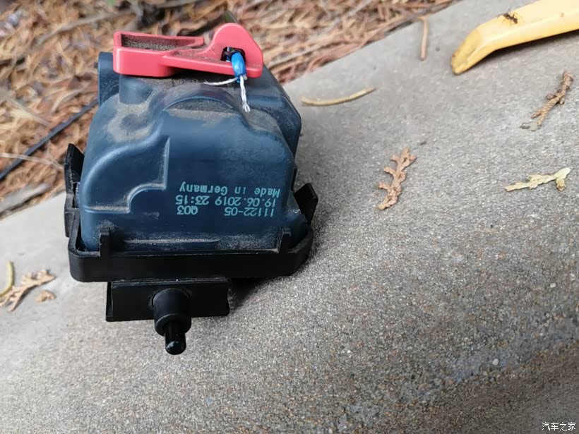

德国制造电机生产时间19.6.16日23点15分

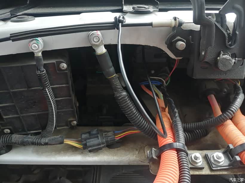

回装电机,多余的拉绳绑到机盖拉线上。
好久没发贴了,今天没事加装慢充锁应急拉锁绳,原车设计电机上有应急扭但是没有拉锁绳,导致需要应急使用时手很难触碰到。原材料就是一根室外电话线。当然建议用红色的最显眼我没找到。不多说了上图。
电机插头透明保险外拉按压拔取下插头
取下电机慢充头背面的样子
电机三插头
绑上拉锁绳
回装电机,多余的拉绳绑到机盖拉线上。
