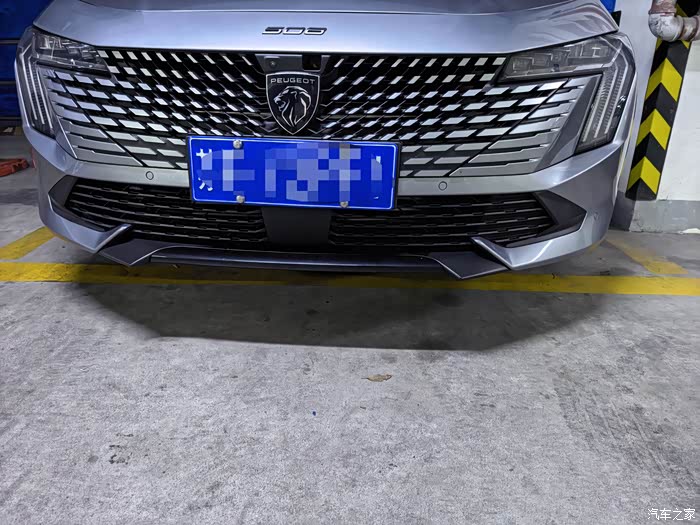

我的车是24年9月份买的,目前行驶了25900公里,整体还是比较满意的。目前有个很膈应的小问题,就是一直存在只要一喷玻璃水清洗前挡,停止后保险杠底部就一直滴水,地上总会留下一滩水,感觉玻璃水消耗比较大,一直也没很在意。直到前天加满玻璃水后喷了一次,第二天再喷玻璃水竟然漏光了。问了豆包,下面是豆包给的答案和处理方法:

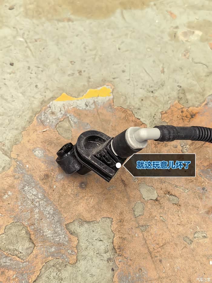

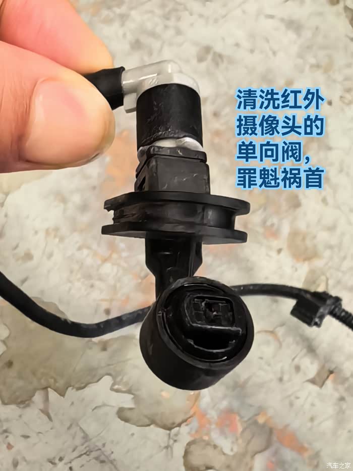

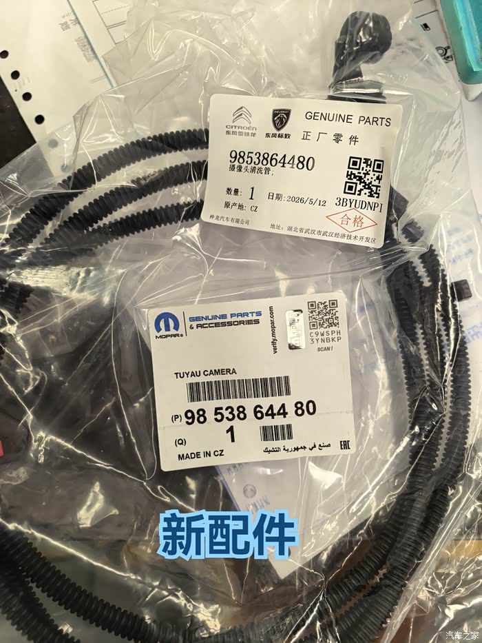

于是打电话给四S店,答复是喷水嘴单向阀失效,等订货,这些小毛病实在是不应该啊
