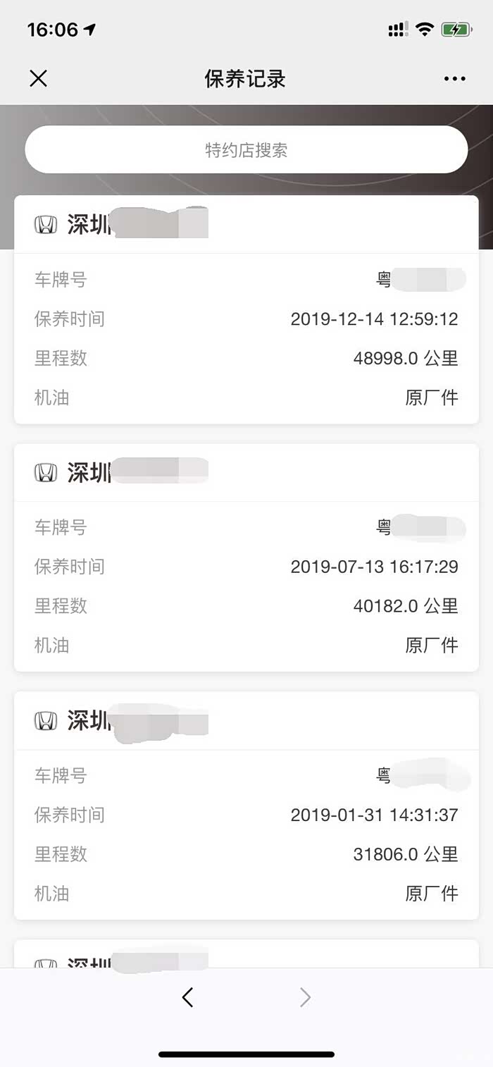

        先说一下我车辆的情况,我车购于2017年8月份,该次保养的时候行驶了48998公里,上次保养是40182公里,我一般保养周期都是8000公里左右,每次都是加东本的金桶全合成油。上周六下午,我通过app预约按时到4S店进行保养,到店客服小妹很有礼貌,态度很好(这点,我去这家4S店一直做的都挺好)。小妹接车后,我告知除了做换机油保养外加个更换变速箱油,小妹噼里啪啦敲起键盘,然后保养清单一出来,1500多大洋,还是免了机油保养等工时费的价格(我2018年年初花1600大洋在该4S店买了12次工时费),具体清单是:更换变速箱油工时费360元,换变速箱油滤的工时费(忘记多少了,100多好像),三桶变速箱油564元,一桶金桶全合成机油388元,还有机油滤芯单价几十块!我一看不得了,咋这么贵!首先我问小妹,我不是买了工时费么,怎么会有更换变速箱油的工时费,小妹的答复是我购买的是常规保养的工时费,不包括更换变速箱油保养。我听了不对路啊,明明当时我购买工时费的时候,那卖我工时费的小弟还把保养工时费清单拿给我看,跟我说买12次保养有多划算,可以把大保养这些那些650元的工时费都免了,我听了自己觉得划算才决定购买的,把这个情况跟小妹说明,小妹还跟我表示没办法,说前几天还有个客户也是这种情况,说那个客户都表示理解!可是别人能理解,不是我能理解吧!刚刚好卖我工时费的小弟出现了,我叫住他,问他,他却跟我说当时没有这样跟我说过,还说跟我说的很清楚;开玩笑,说过的话当不认账?真是把我火给惹大了,我开始觉得很不爽,然后分贝也加大了,旁边的客户都看了过来,里面的领导也听到了,也出来问是怎么回事。领导了解后很客气跟我解析,平复我的情绪,我问领导,我说我是不是买了12次常规保养工时费?他说是;我又问,更换变速箱油是不是属于常规保养?他说更换变速箱油比较特殊,更换难度比较大,所以需要另外加收工时费;我说我要不要拿保养手册给你看,更换变速箱油是不是4W公里的常规正常保养?然后我拿起电话继续说:等等,我找一下你们东本厂家的客服电话,我现在打电话去问,如果是正常保养,我就投诉你们。他考虑了一会,给我回复说:是这样的,更换变速箱油是有两种换法,一种机械一种人工,因为给这次使用的是机械换法所以是比较麻烦,而且更换的比较彻底,然后说把工时费给我免了!我听完后,一时没反应过来,机械换法和人工换法是啥意思,那领导跟我解析后,我才知道机械换法就是循环机换,人工换是重力换!这时,我突然记起auto_titanium的经验分享,说保养手册都是推进重力换法,而且重力换法一桶变速箱油都不用。一开始我还纳闷怎么需要用三桶变速箱油(循环机换法需要12L油),我就跟那领导说,早说嘛,有免费你就给我用免费就可以了!然后小妹就噼里啪啦又重新打单,这次一出来就变成600多元了,然后小妹说APP搞活动有个优惠券又减免了90元材料费,接着保养师傅就***了!保养施工过程中我又发现,换变速箱油不换油滤,师傅说没开单。娘的,这年头真的每个字都得详细看清楚,又去找客服小妹把单补上,补单过程中又跟我扯工时费,说白就是更换变速箱油滤麻烦,想加费用,最后也是免掉工时费。
近期保养记录!

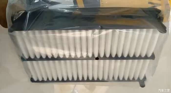

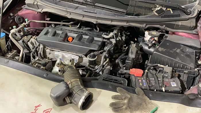

WIX空气滤芯包装,保养师傅帮我换的,用它主要是J商场活动给力,试用一下!一次买了3个,准备每次保养换一个。
空气滤芯真容,我个人感觉还是用厂家的油性滤芯比较好,这种得换的勤快一些!

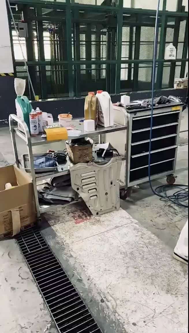

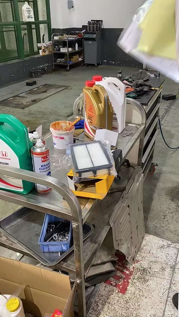

材料准备
材料准备

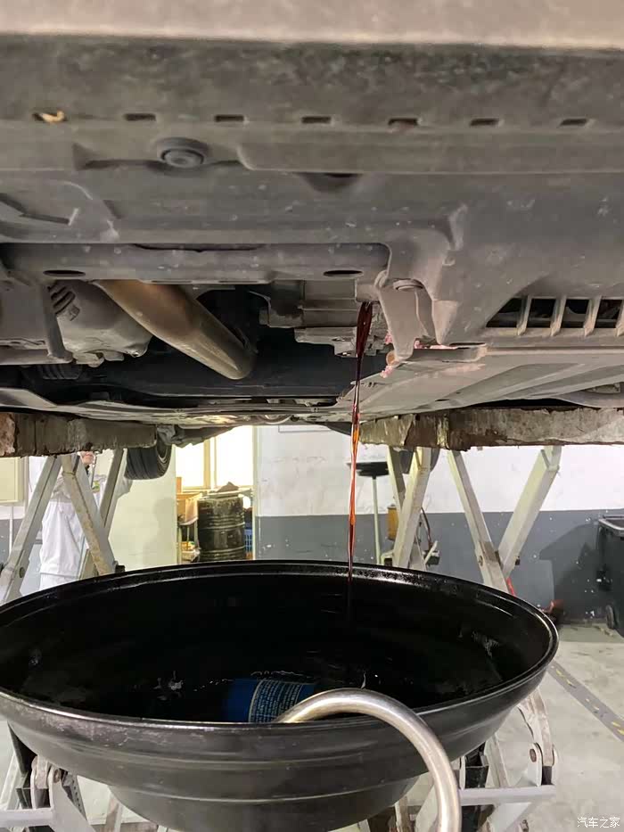

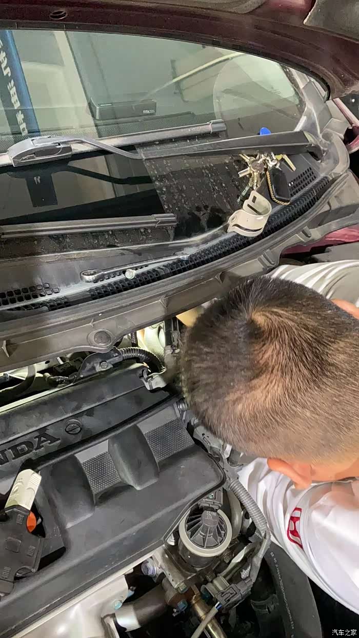

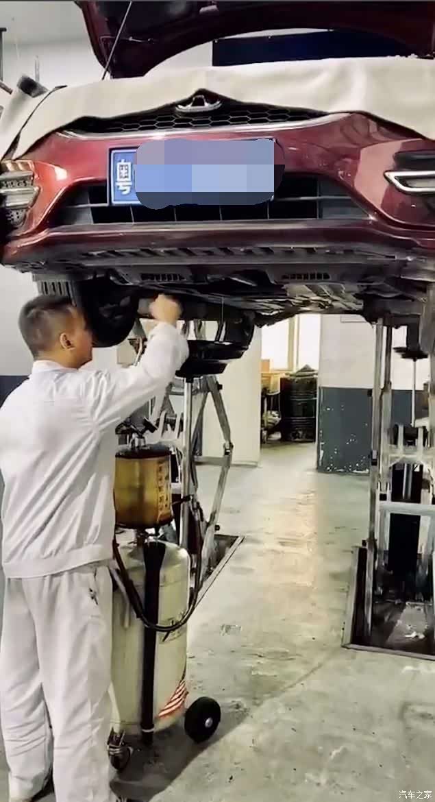

升起放机油,8000多公里,油有点黑了!拍的照片不多,请见谅,下面的图片主要都是更换变速箱油!
放变速箱油,好像还行啊,我想是不是还可以再战斗个一万公里!

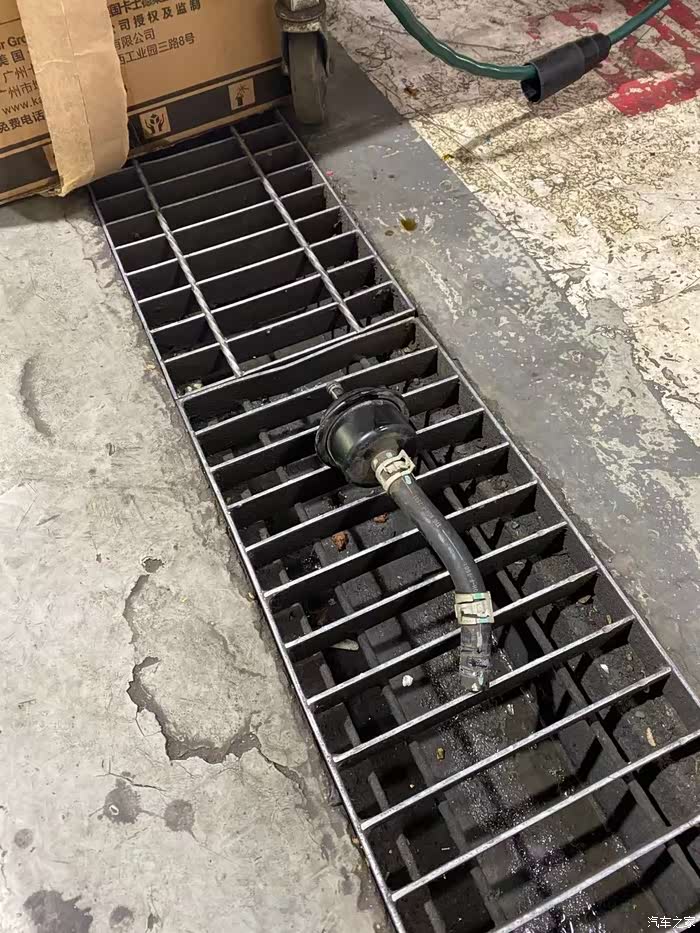

拆拆拆,准备更换变速箱油滤
师傅拆旧油滤,很深里面,师傅说这玩意藏的深,不好拆!
拆出来的变速箱油滤
变速箱油滤

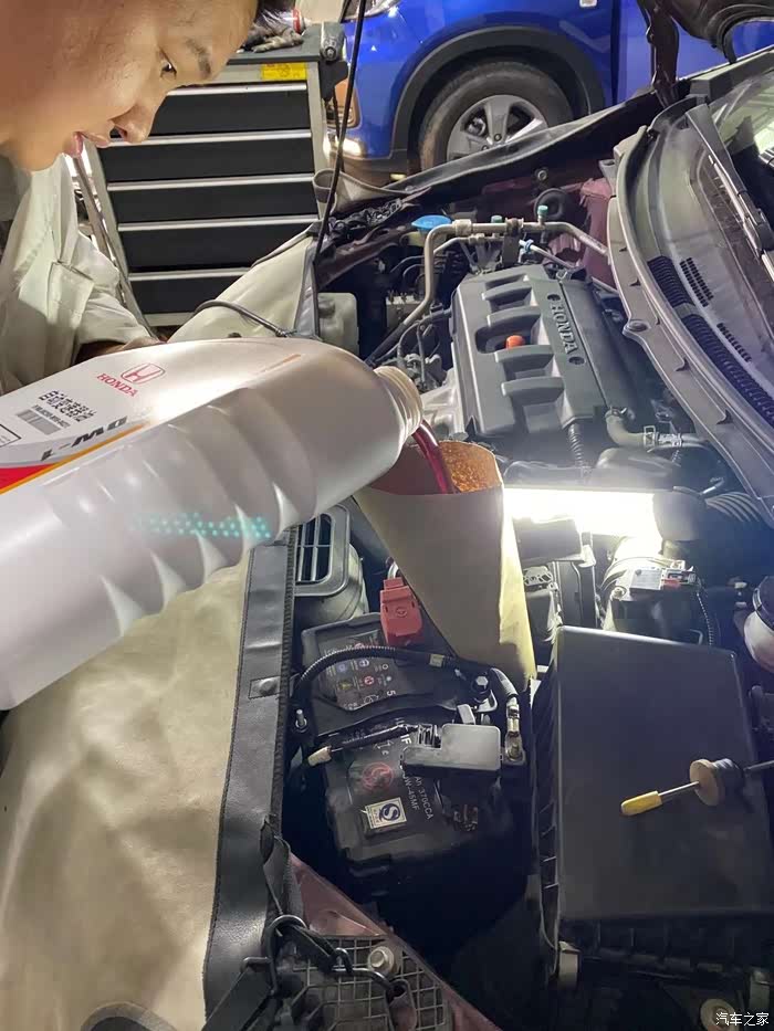

添加变速箱油,才用了3L左右,我看了一下桶好像还剩三分一左右。加完后,着车空转了,后面我没看,跟旁边的车主聊天了!!!
