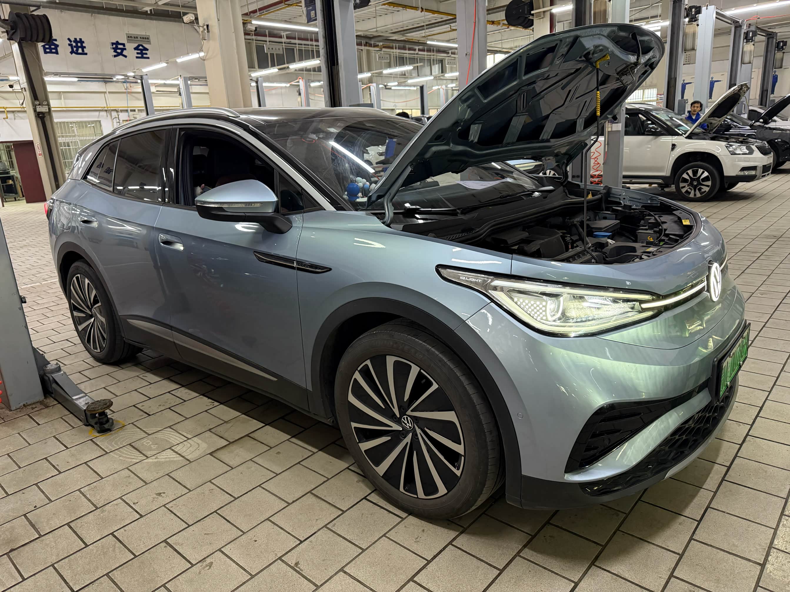

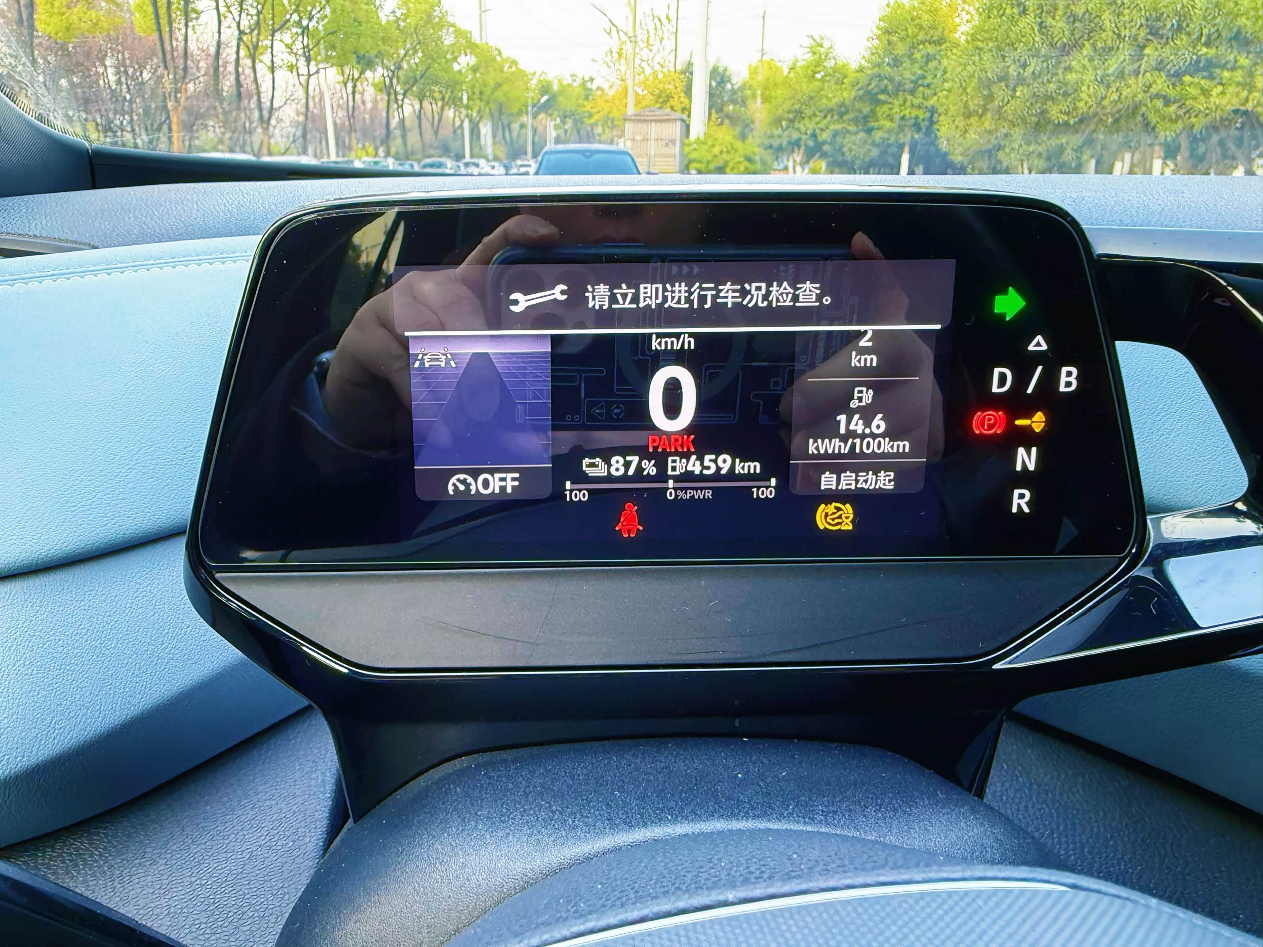

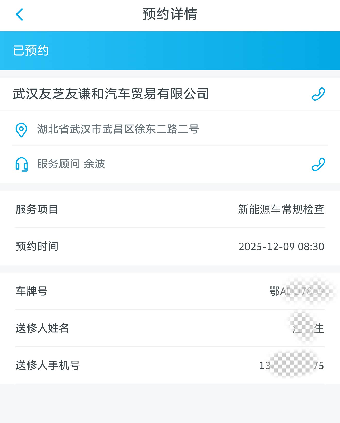

作为一名三年以上的ID.4 X大众车主,我的爱车已经行驶了接近7w公里的里程。最近启动爱车,开机屏幕上提醒我该去保养。我认为车和人一样,得“勤体检、常养护”,才能始终保持最佳状态。趁着周末有空,我试着使用上汽大众APP预约保养,本以为会是一趟繁琐的奔波,没想到全程的便捷与贴心,竟让我的“电动伙伴”以更亮眼的姿态,重新回到了身边。
🚘爱车车型:22款ID4x智享长续航版
📍用车城市:湖北.武汉
🍁行驶里程:66909公里
🍺陪伴我的的日子:1211天
🧡购买时间:2022年8月底

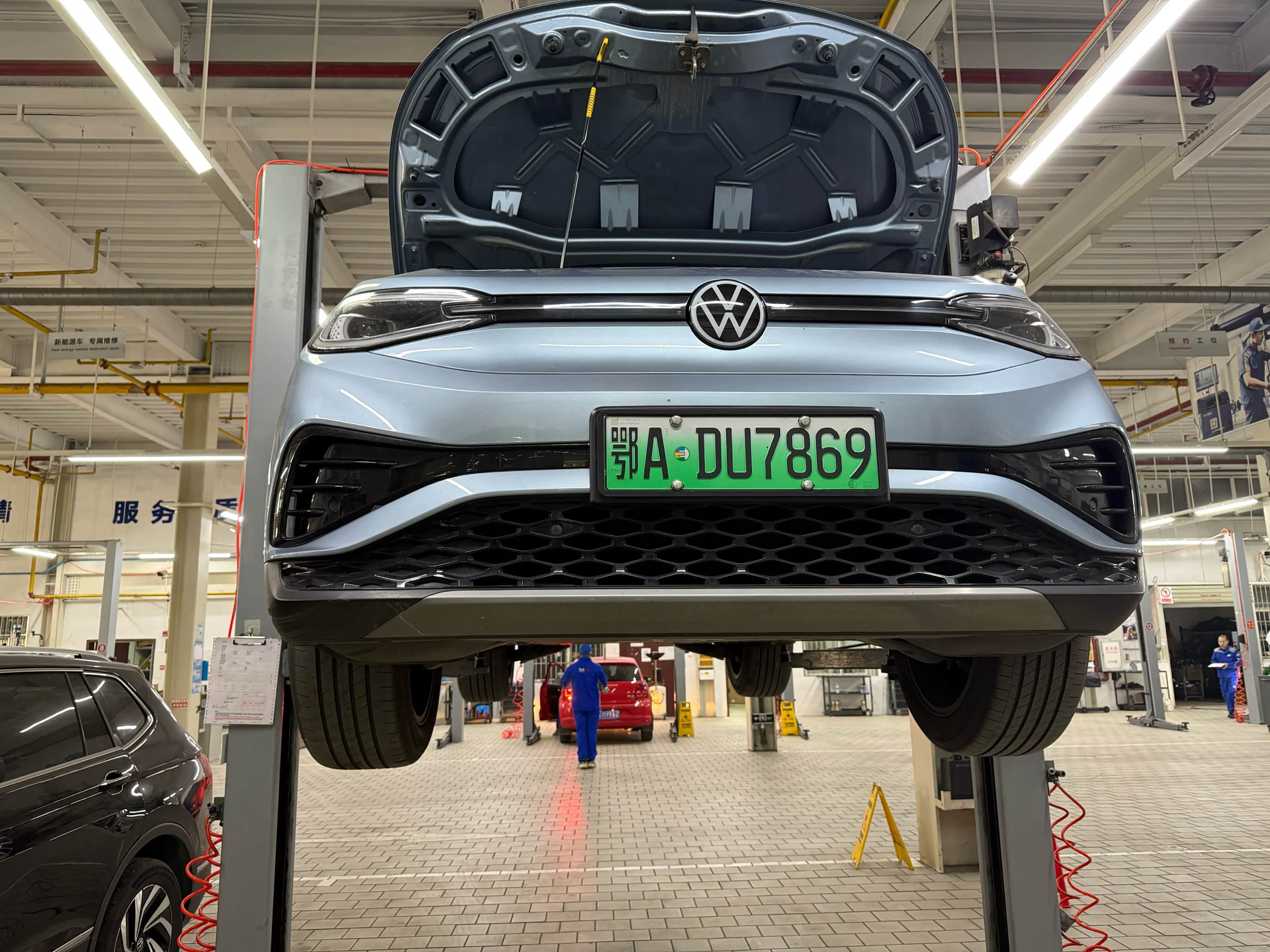

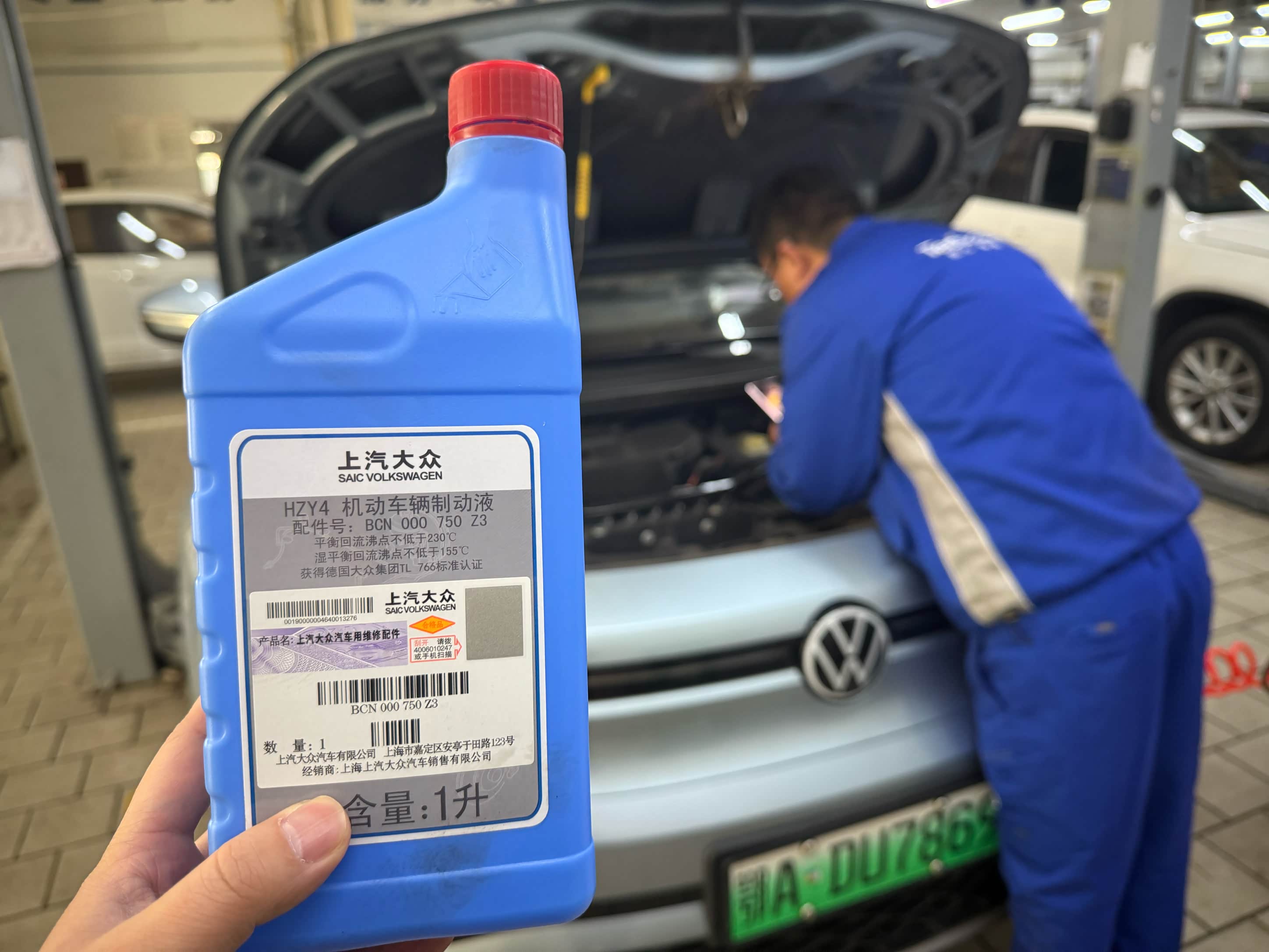

保养项目:爱车的基础保养+更换刹车油
大众ID的系列的保养首次是3000公里或者三个月首保,后面是每一万公里保养一次。基础保养一般是检查爱车的三电系统;常规检查:轮胎磨损,胎压,空调滤芯的更换;深度保养:6w公里以上可更换刹车油,这次保养发现刹车油有些发黑,也进行了更换。

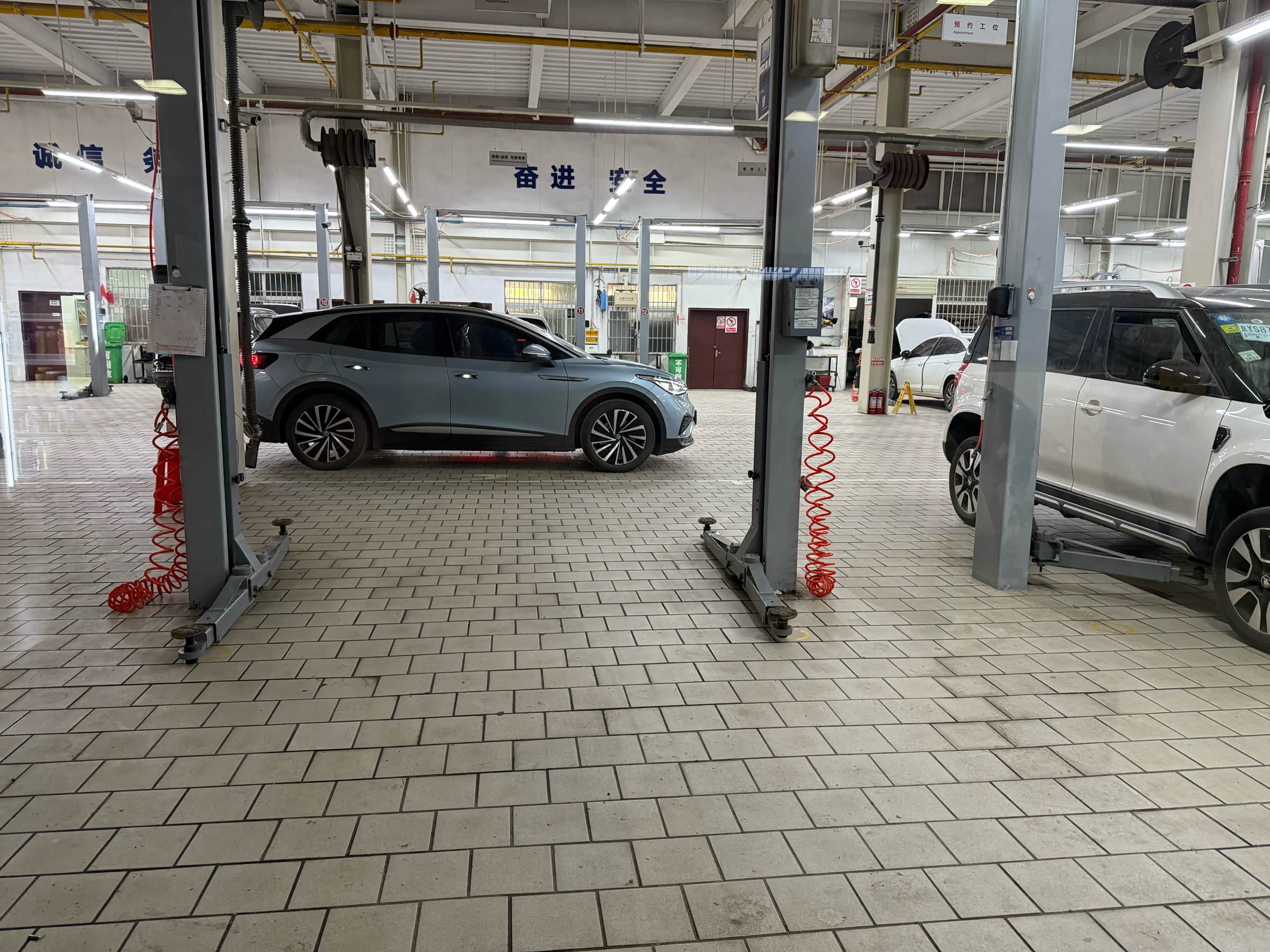

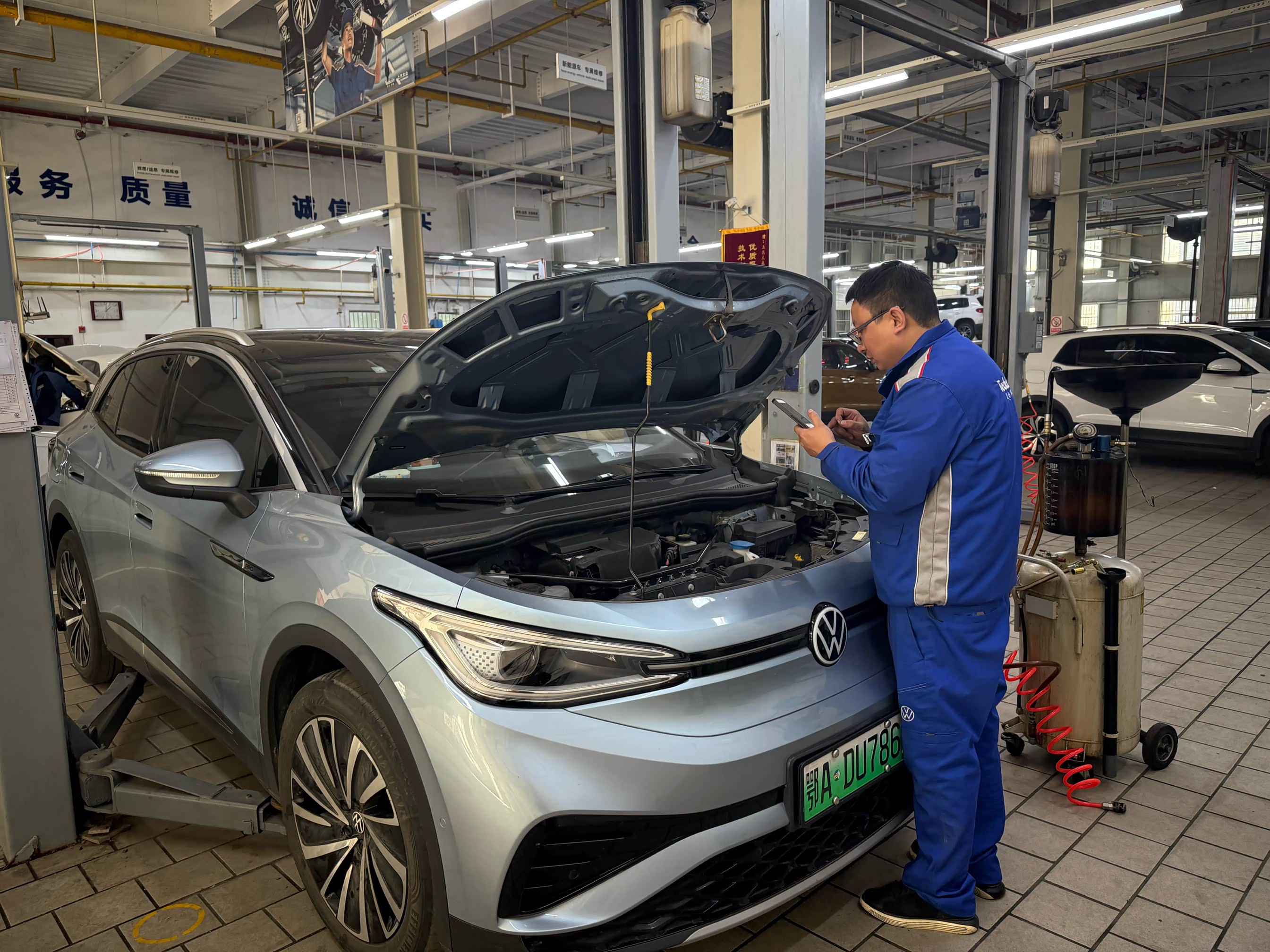

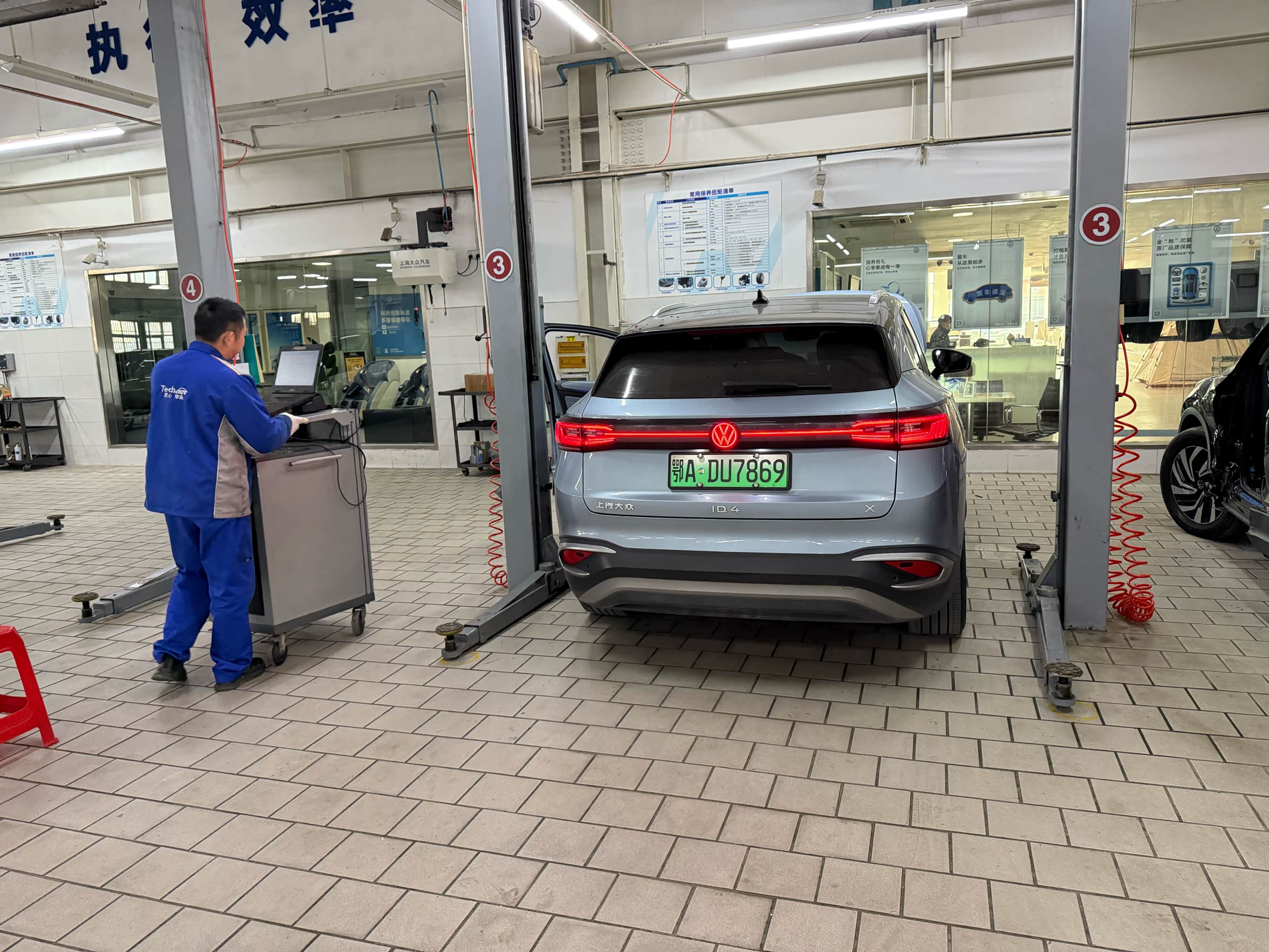

保养步骤:
1、三电系统检测(重中之重):读取高压系统故障码,检查电池包密封/绝缘/电压均衡,检测电机与电控状态,升级BMS/车机软件至最新版,检查充电口清洁与功能。

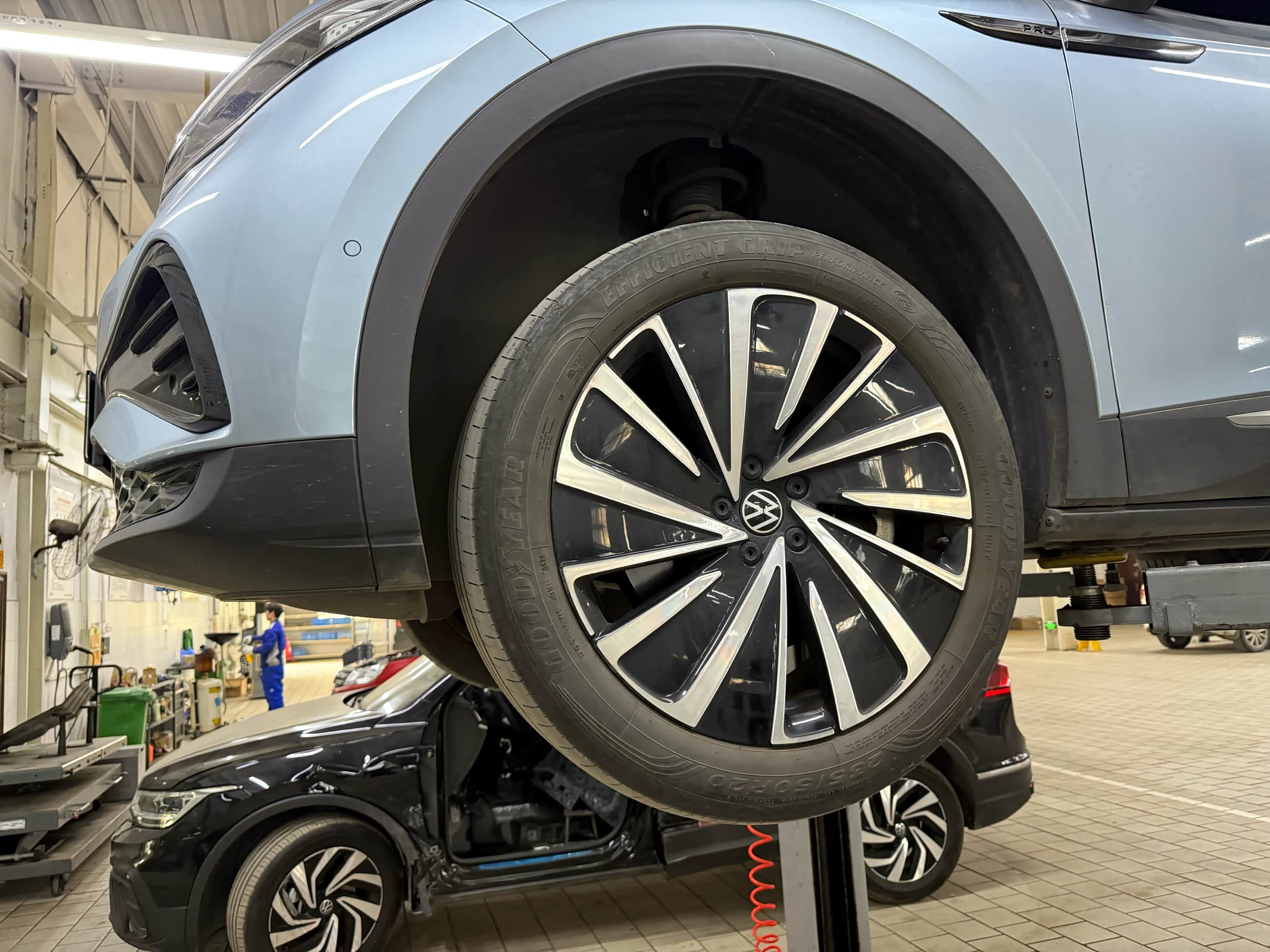

2、常规检查:制动系统检查(刹车片厚度、刹车油含水量);底盘与悬挂(护板、球头、传动轴护套,紧固螺栓);12V电瓶检测(健康度、连接);轮胎(胎压、磨损、偏磨);雨刮、喇叭、玻璃水等基础功能检查。

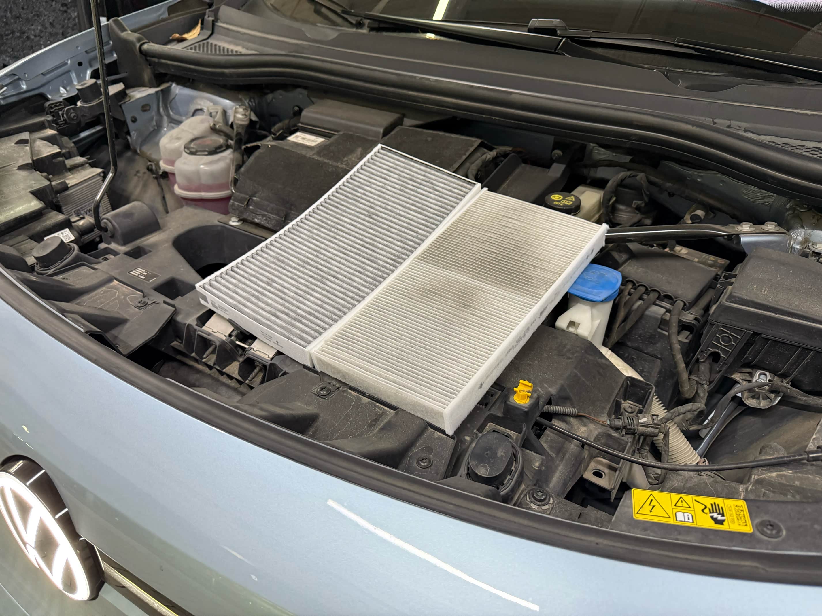

3、易耗件的更换:空调滤芯的更换,这个操作还是挺简单的,如果长期开车环境比较差,建议每个季度换一次。

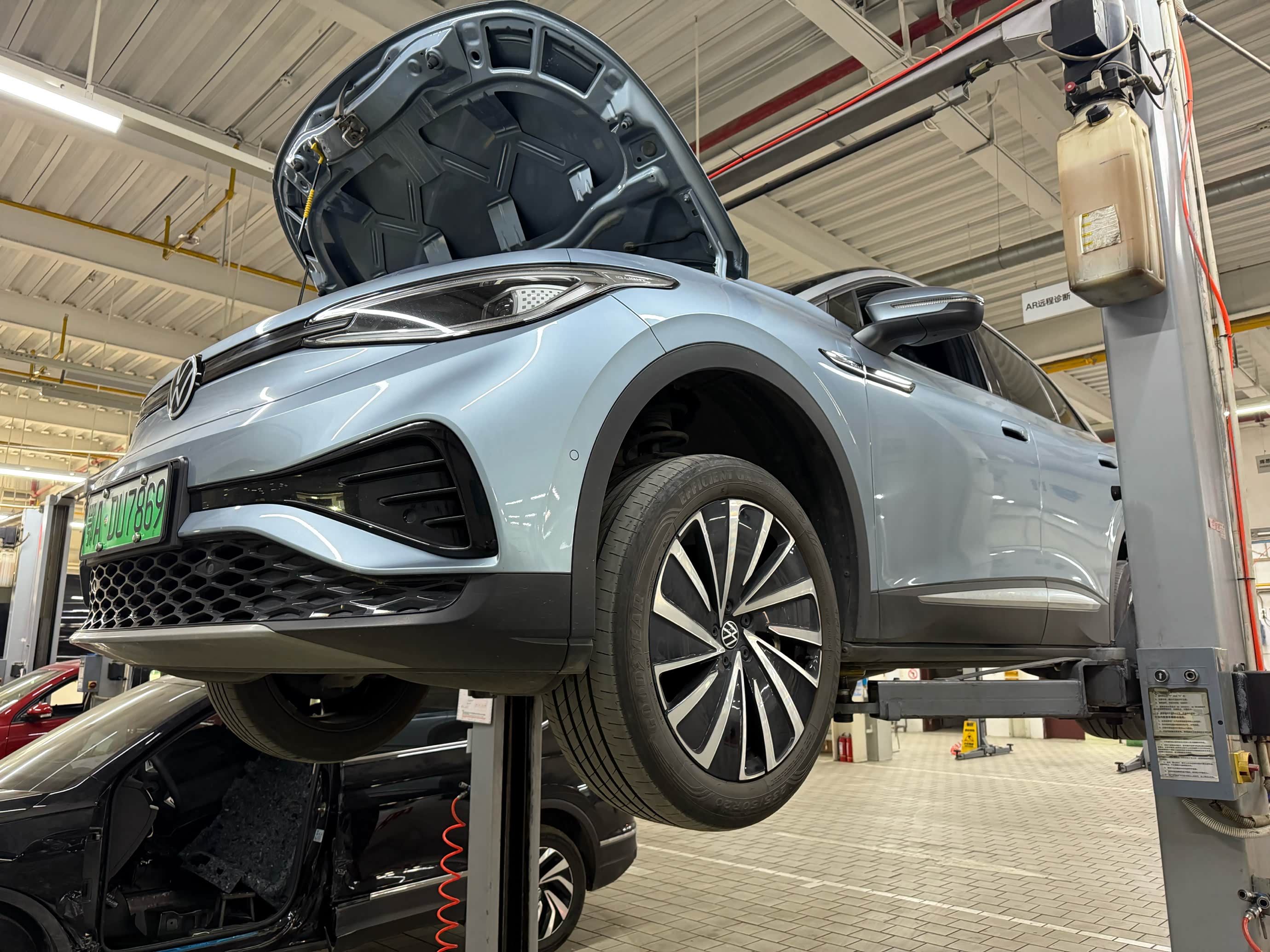

4、深度保养:发现我的爱车刹车油上有不少的黑色斑点,4s店系统上也提醒该更换了,这次保养也对这个进行了更换。

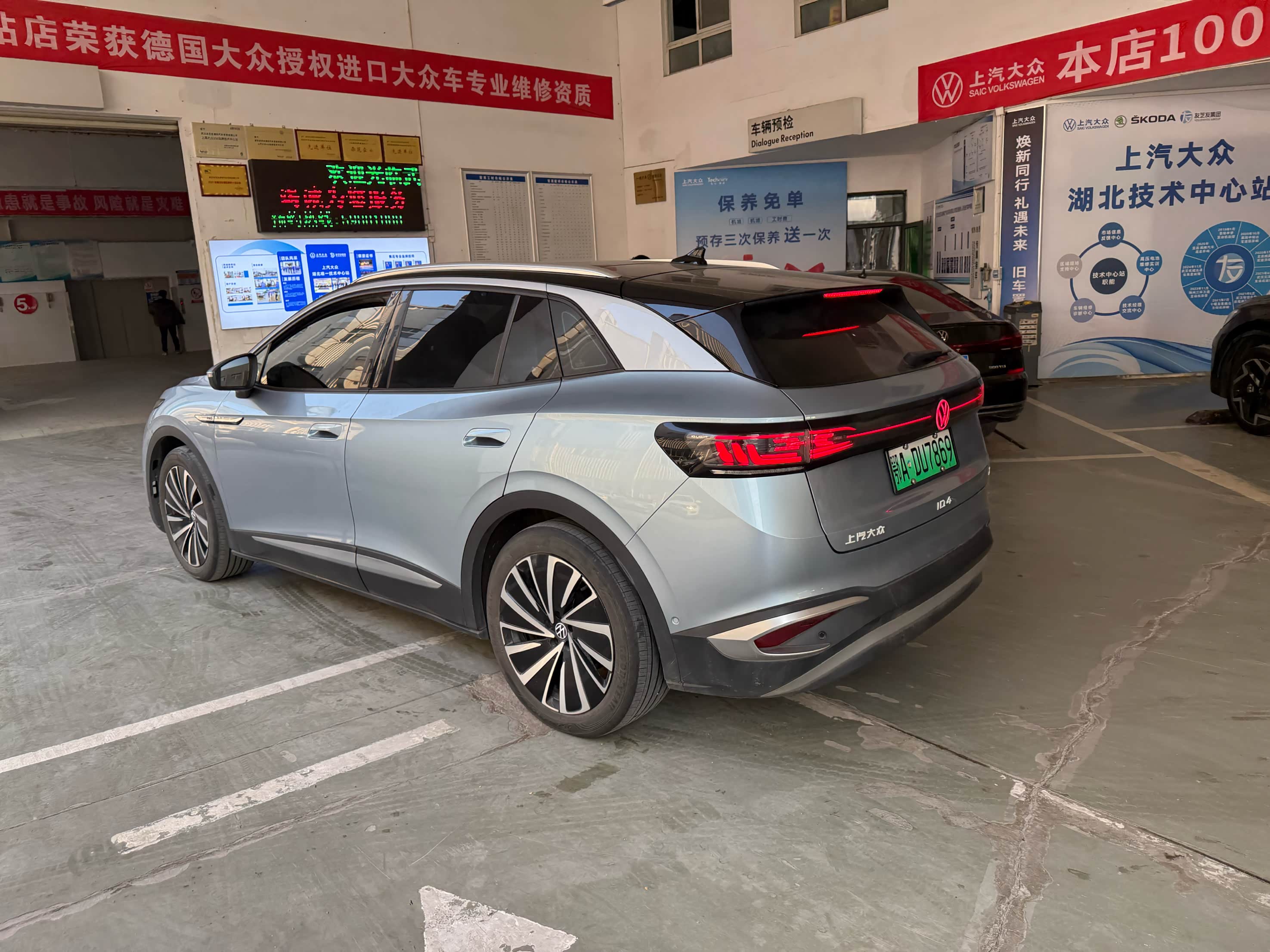

5、全部都检查更换完毕,这边会把我的爱车进行外观的清洗干净再让我去检查爱车是否都已经处理妥当。如果有额外的小毛病反馈,也会带上我们去试车。
所需工具及材料:大众空调滤芯(上下2片);大众的刹车油

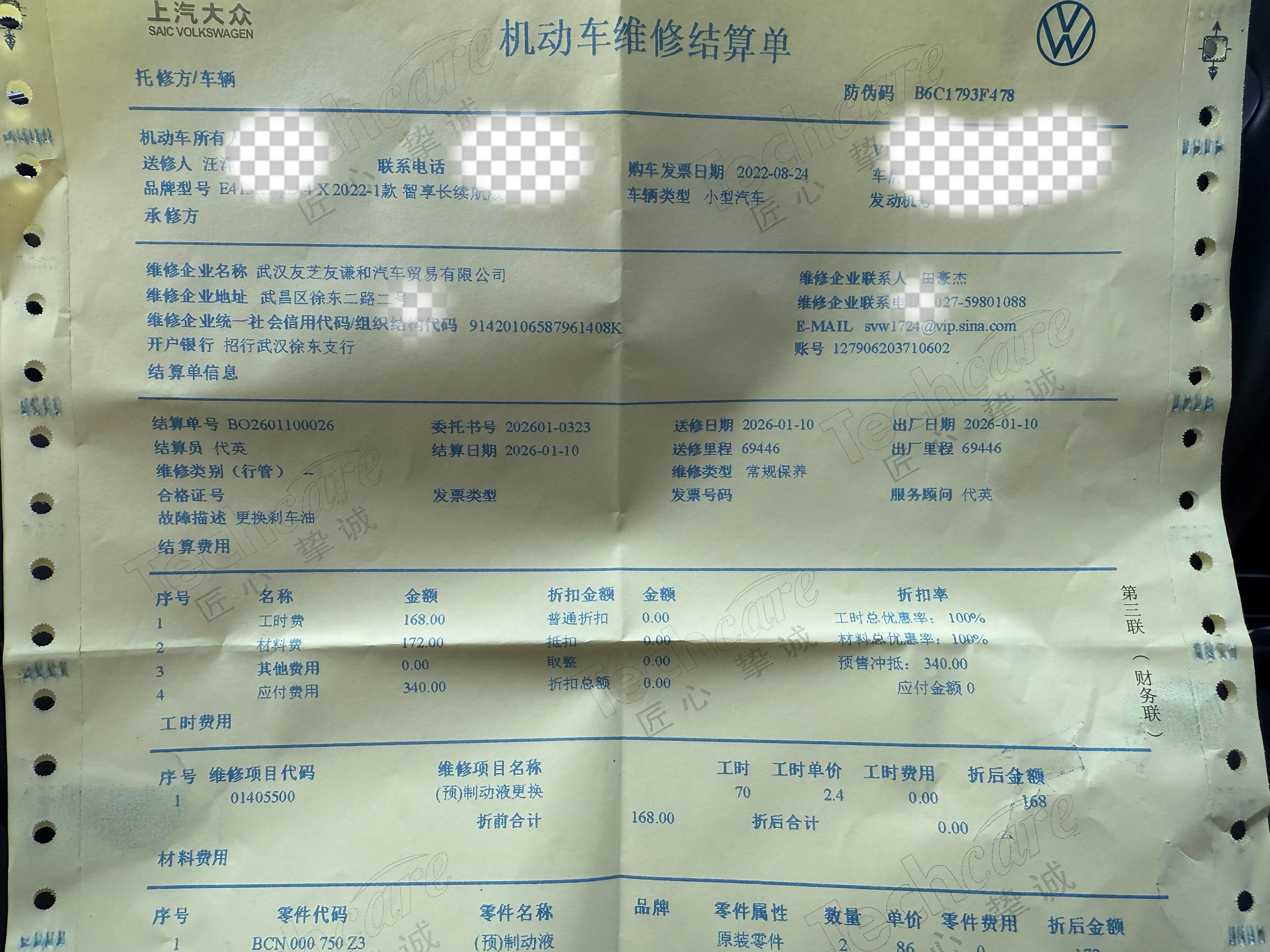

保养价格:
1、爱车的常规检查费用在武汉有车友会标的情况下是99元一次(不包含空调滤芯),还是非常便宜的。我是因为在4s店车险续保,这里送的喊空调滤芯的保养2次,本次我的费用为0。
2、更换刹车油,23年有花了1050购买过3次全国的保养套餐,包含更换刹车油。如果是自费更换刹车油,加上工时费要400多。
总之:像ID.4 X这样的纯电车,严格按厂家指导的周期保养,既能最大化保护三电系统,也能让车辆始终保持适合全家出行的稳定状态。
毕竟厂家的保养手册是基于车型研发和大量测试制定的,比盲目延长或缩短周期更靠谱,还能稳稳守住官方质保,避免后续不必要的麻烦。
