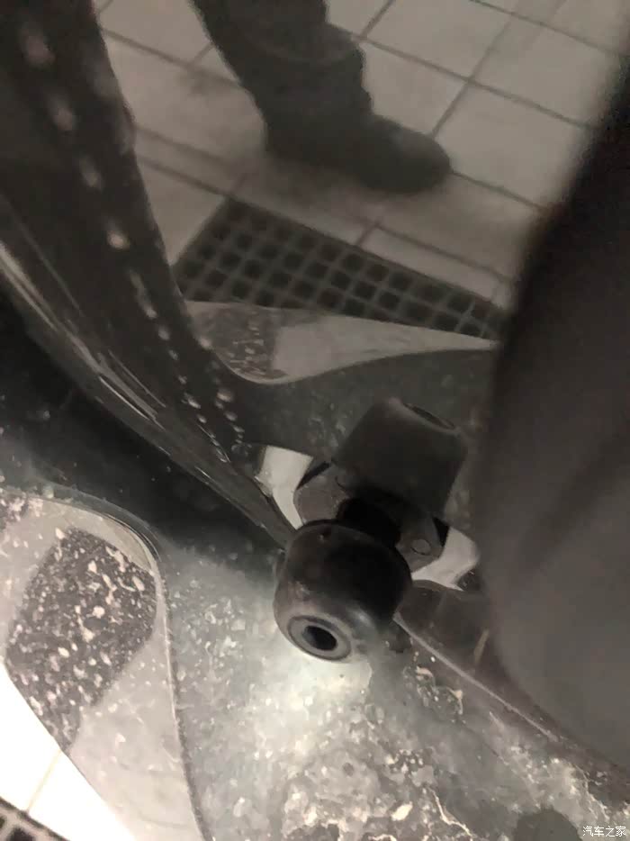

更换后尾门上方两个支撑橡胶,就这两个支撑垫据说全国还只有100套
下方两个支撑橡胶向外调整10MM
