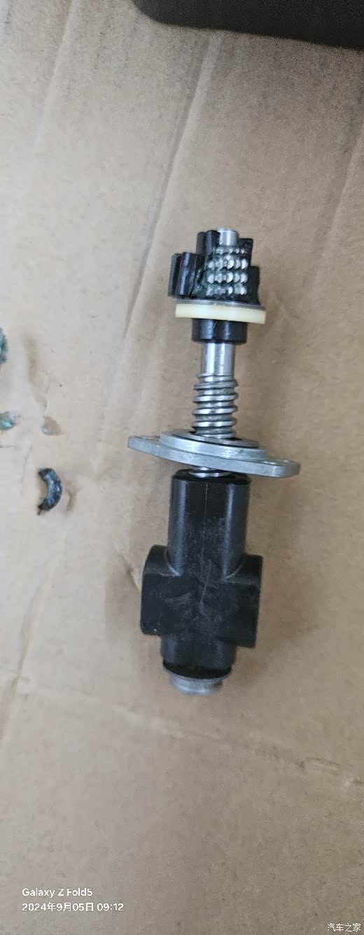

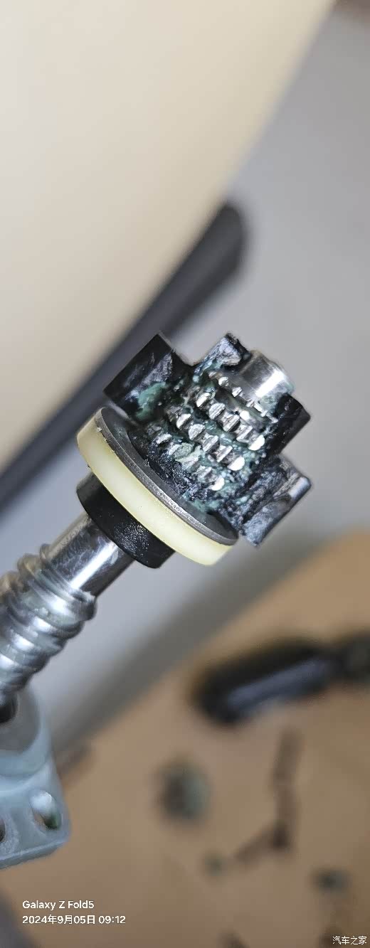

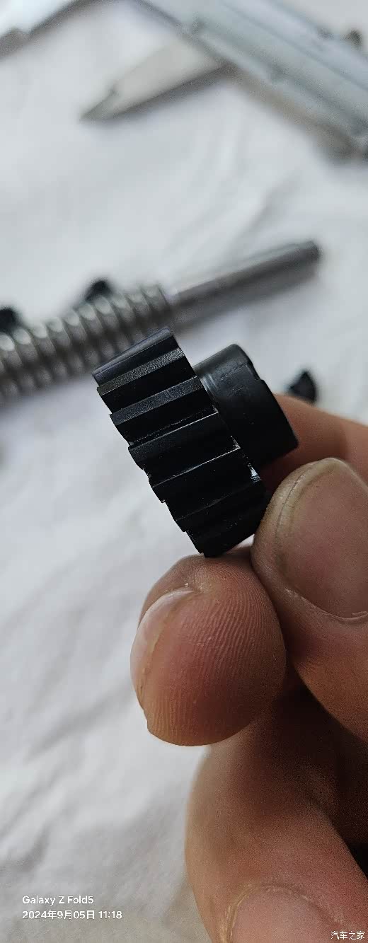

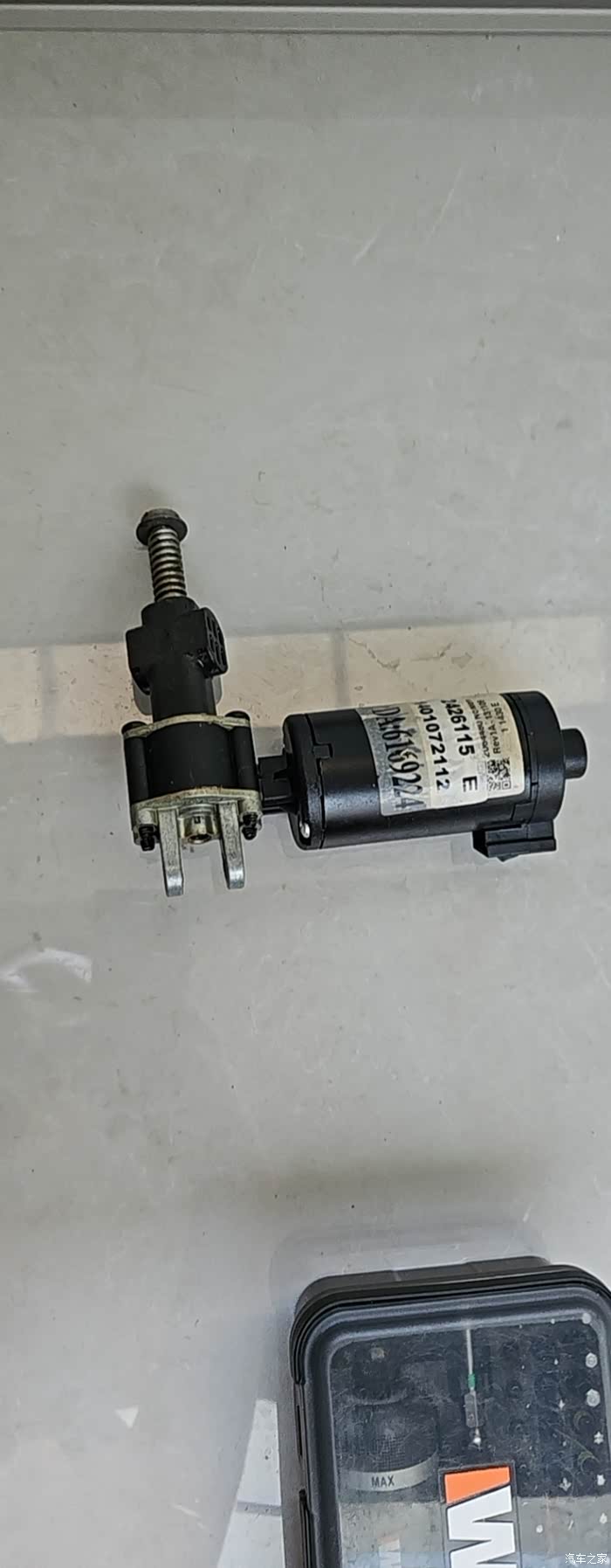

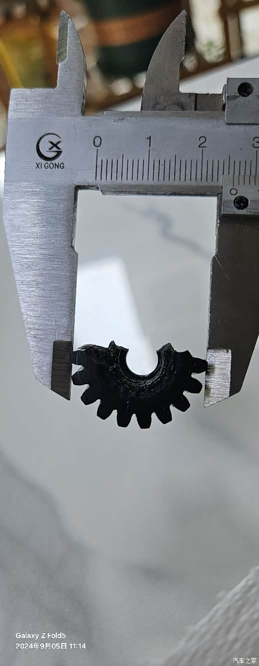

很久没修车了,好久没开车,我媳妇儿把座椅腿拖位置调低了,调不回来了,只听见电机响,没见腿拖动,前几天就拆下来了,发现齿轮碎了,网上找了几天,只找到总成卖,两百多一个,没找到合金的替代品,搜索的过程中发现其它品牌的车都有金属齿轮替代,虽然几十块一个,屌丝的要是能找到,我也还是觉得值得,奈何没有,今天想着把副驾驶的拆过来,然后把副驾驶的调成固定角度,焊死,只恢复主驾驶,结果发现副驾驶的齿轮也有裂纹了,说不定哪天就也碎了,罢了罢了,干脆把这功能直接给废了,座椅下面的两边都有三个对称的螺丝孔,直接搞了两颗机柜螺丝锁到中间的孔,正好符合我的腿部高度要求,结实得很,不得不说法系车垮丝垮的一点儿也不冤,座椅的其它电机都是金属齿轮,唯独这个腿拖设计成塑料的,而且支架明明可以用螺丝锁死的,他给你搞几颗铆钉,一点儿也不好打下来,人为故障点,还给你设计的不利于维修
