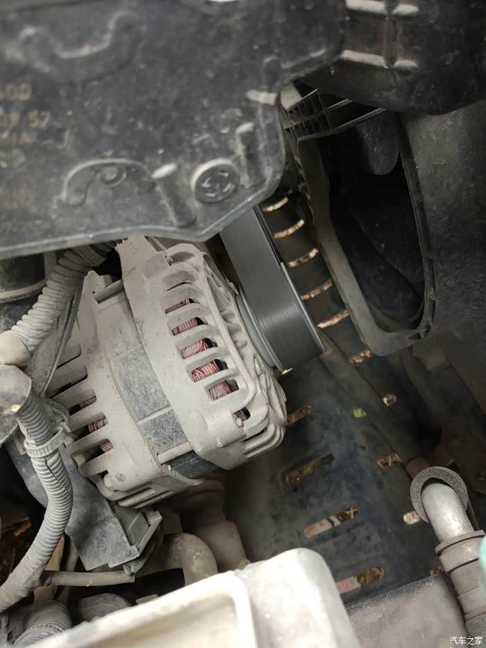

更换皮带或涨紧轮惰轮
QGS柳州 2018/03/06 09:15:19 发表在 板凳
麻烦 再吱响的烦 我叫人弄下
majianzheng 2018/03/06 09:33:18 发表在 4楼
皮带松了,紧下皮带 或者换根新的,没有其他问题。
lgsQCzj560 2018/03/10 16:17:20 发表在 7楼
要么皮带,要么张紧轮
a925190 2018/03/10 16:42:49 发表在 8楼
我卖掉的之光,也试过发电机吱吱响,也有人说是皮带松,紧过皮带还响,下雨天更加严重,摇一下发电机皮带轮,原来是轴承松了,换了发电机,不响了
QGS柳州 2018/03/10 20:06:58 发表在 10楼
是发电机响就麻烦点了
