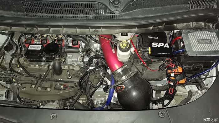

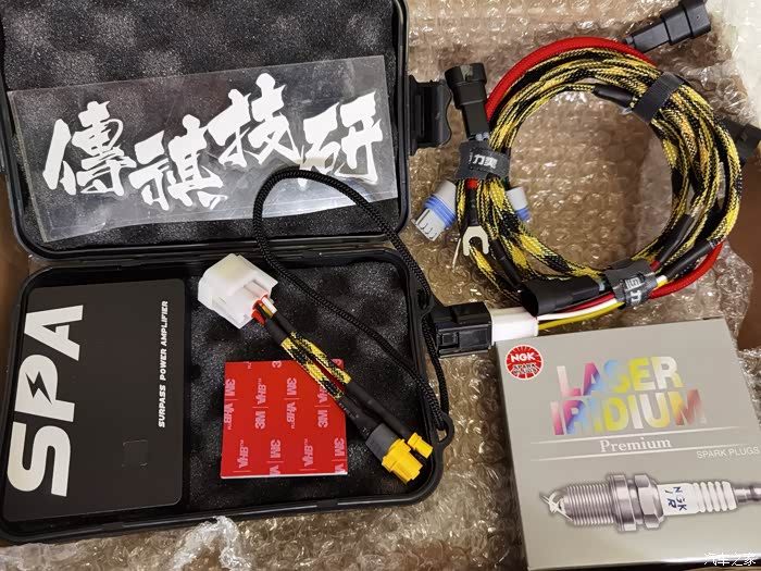

SPA套装,搭配原厂火花塞最为匹配

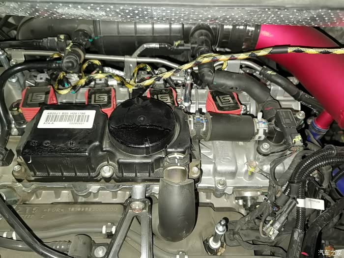

装车很简单,自己徒手就行,只是电源螺丝需要扳手
SPA附体,有还原插头很方便测试,当然dme也有开关按钮甩到车内了开关更方便

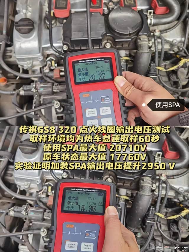

SPA电压输出测试
