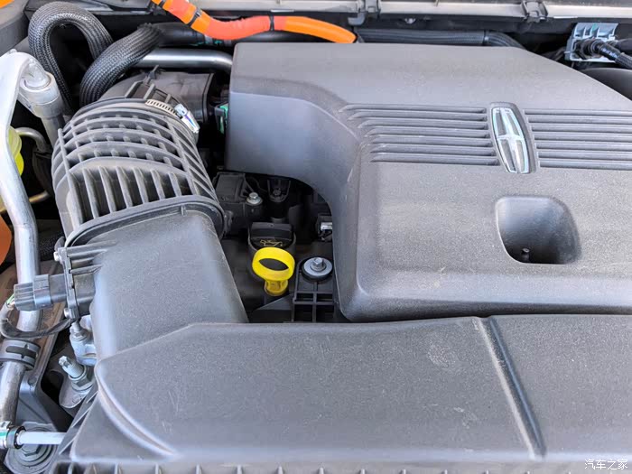

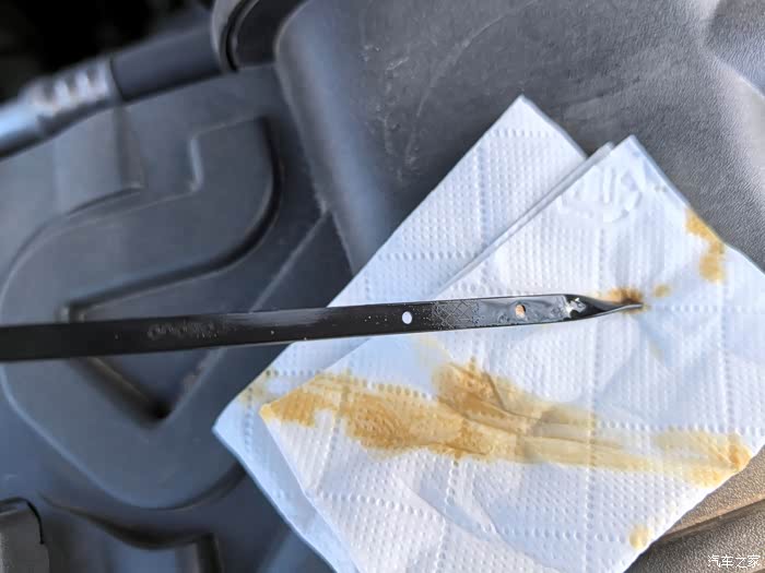

上次保养以后,至今行驶了大约5000公里,也就是距离下次保养刚刚一半。这个假期间不会涉及到保养的问题(这个假期不可能行驶5000公里)。所以只需检查机油液位即可。
停车一二十分钟后,抽出黄色的机油尺,用干净的抹布或者不掉碎屑的纸巾擦干净,将机油尺插回发动机,等待一二十秒再抽出来,看机油尺末端的机油浸入痕迹。从照片中可以看到机油液位位于高限和低限(两个空)之间,好的很。
其实只要不是老车,没有大量烧机油,一个保养周期内机油液位不会掉到下限以外。除非……发动机严重漏机油。那么时不时关注一下停车位上有没有机油滴落的痕迹吧。也时不时看一看机舱内发动机上有没有油污痕迹。

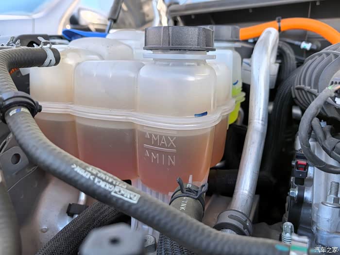

另外一项是需要检查一下冷却液液位和刹车油液位。这两项也是,只要不漏,不会有问题。
黄色的机油尺拉环
机油液位位于高液位和低液位中间,完美!
冷却液液位位于高液位和低液位中间,完美!

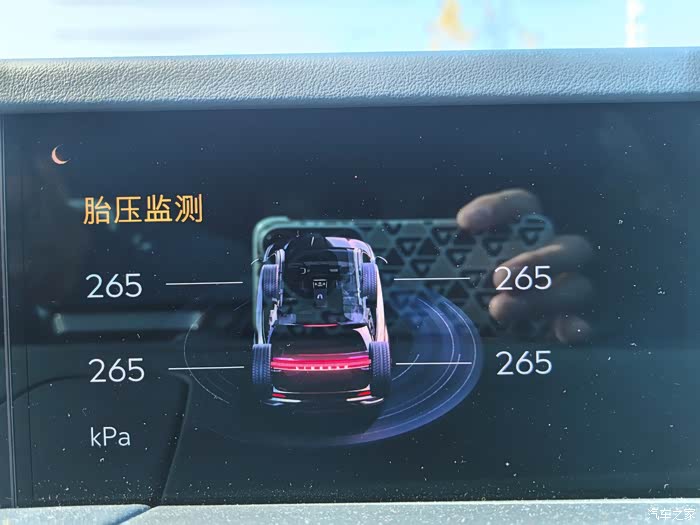

两个方面,一个是胎压。胎压可以从林肯之道APP和车机信息中看到。尽管车企说明书提示,不要用TPMS显示数值作为轮胎气压测量计,但是TPMS示数也跟实际值不会有大的差别。只要不偏出建议胎压(230kPa)太多,或者TPMS报警,即可。

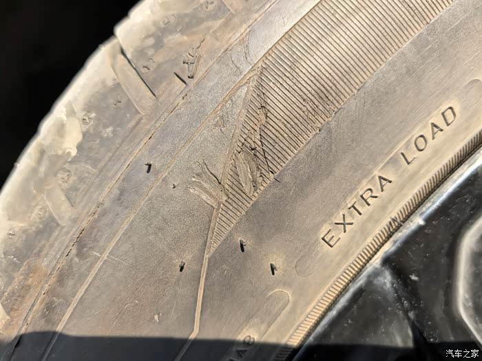

另外一个方面是轮胎外观检查,检查轮胎有无明显鼓包、破损等等。我的一个前胎不知何时侧面被剐蹭,经过查看,没有伤及橡胶内的结构层,问题不大。

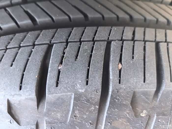

这个声学轮胎,有很多细小的胎纹,小石头卡在里面不会被甩出来,而且极难清理,所以我已经放弃对卡在轮胎上的石子的管理。
胎压略高于建议值,没问题。
轮胎有破损,但是没有触及结构层。问题不大。
既甩不掉,又清理不玩的轮胎上的石子。放弃。

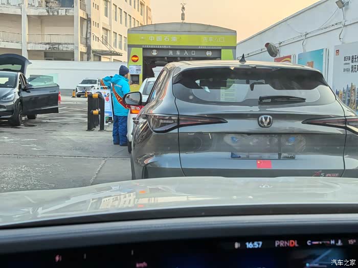

干干净净上路,不仅是春节的仪式感,也能让车灯、后视镜更清晰。估计大家都是这么想的,如同理发一样,洗车机前也排起了长龙。好在这种免费的自动洗车机效率非常高。

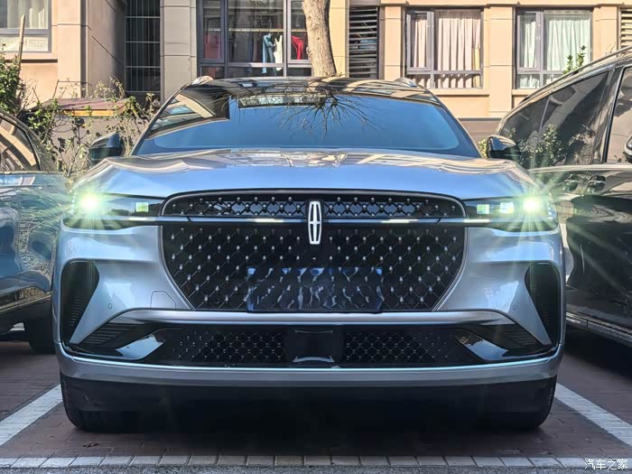

检查一下车灯和指示灯。现在的车辆的灯光基本上都是LED光源了,寿命极长(但是一旦坏了,自己不能换,只能花大价钱买原厂件进行更换,高级的还要进行软件配备),不再像以前一样,时不时需要更换一下灯泡。
假期前的洗车长龙
检查灯光是否工作正常

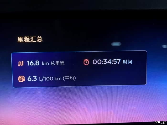

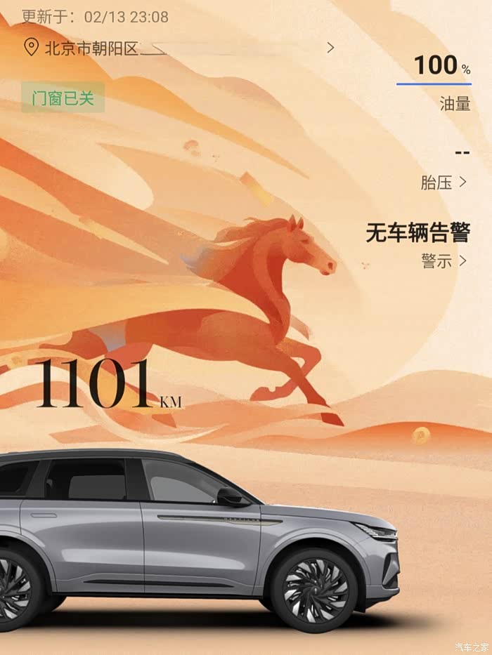

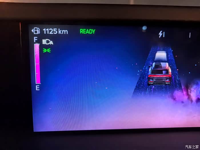

跟洗车的地方一起,95号加满。得益于气温的升高和年前行驶的多一些,车机显示续航里程超过1100公里,达成了林肯航海家此前对混动车型宣传上的续航里程。不用怀疑林肯航海家行车电脑油耗计算数据,之前已经验证过了,那是相当准确:2025款林肯航海家行车电脑油耗精确度粗测,是不是“逗乐油耗表”

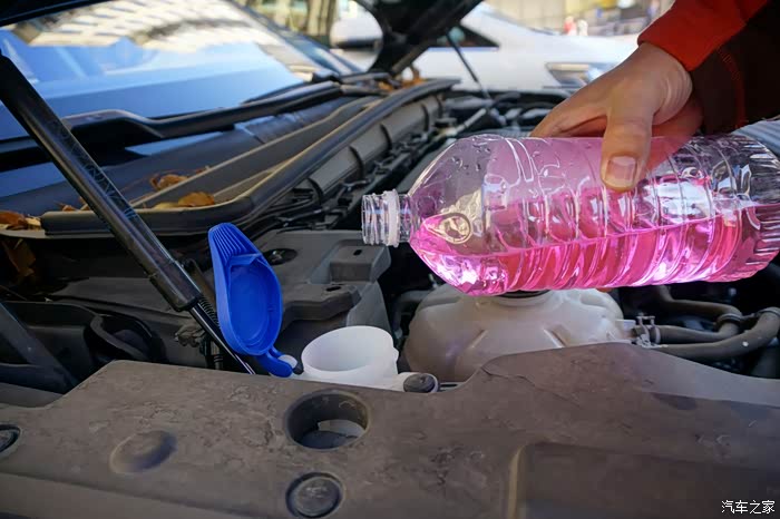

加上玻璃水,应对行车过程中的沙土、飞虫等。我加的是冰点零下15摄氏度了。现在已经是春天了,华北地区用非防冻的也不会有问题了。
近期的百公里油耗在6升出头的样子。
2026款宣传的是“1000公里长续航”。我的显示超过1100公里了,已经超额实现宣传数据。
我的车机显示满油续航超过1100公里,这几天跑的比较多,油耗比较低的原因。
加些玻璃水,免得行驶期间玻璃水低液位报警。
