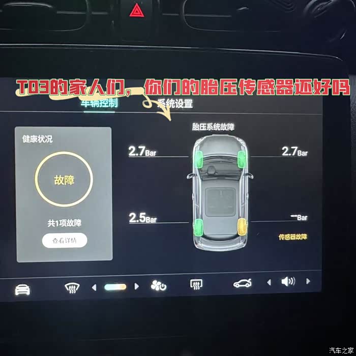

我的零跑 T03 陪我走过三年多了,上上周下班回家的路上,仪表盘上突然亮起了故障灯。起初以为是天冷胎压不稳,可点开中控屏的 "车辆健康" 界面一看,右后轮赫然显示着 "胎压传感器故障",数值栏里一片空白。?

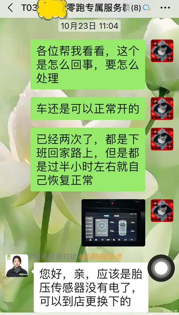

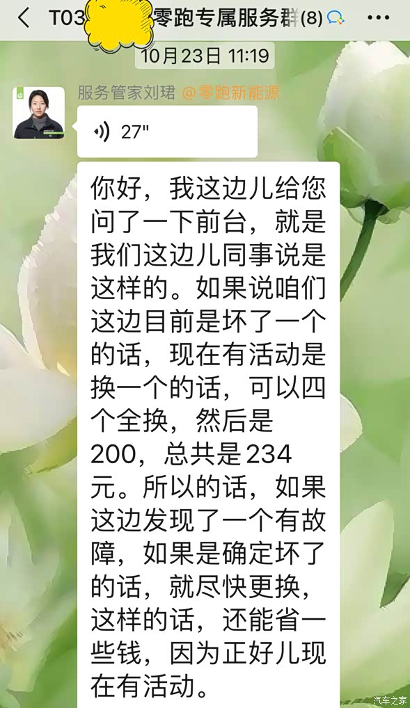

作为刚经历过电池维修的女司机,对任何车子的报警都有点草木皆兵一样,赶紧打电话给老公,他说:"没事,大概率是传感器电池没电了"。关键是车子能正常开,而且过了大约不到30分钟,报警又自动解除了。第二天下班路上又上演了同样的场景。我还是不放心,把问题抛给我的T03专属服务群,管家也认为是传感器没电了,可以去4S店更换,而且贴心的为我咨询了一下说是有活动,可以花一个的钱换四个传感器。

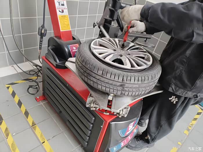

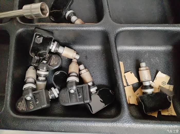

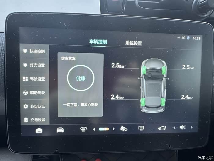

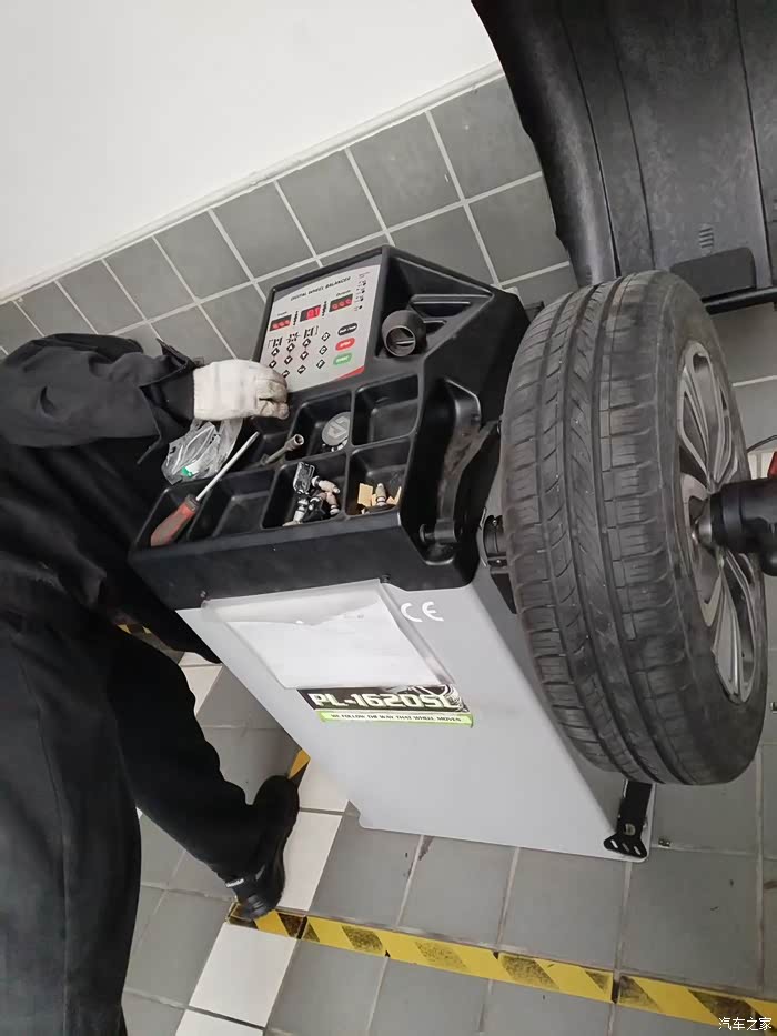

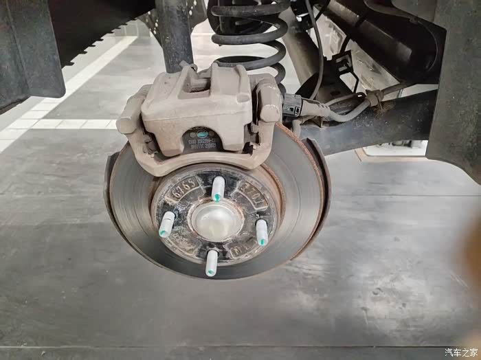

维修过程比我想象的复杂些。师傅要先把四个轮胎逐个卸下来放气,换好后重新充气、做动平衡,最后用电脑匹配信号,看着中控屏上四个轮胎的数值陆续跳出来,就完成了更换过程。?
整个过程花了一个半小时,结账时 234 元的账单,觉得还是花钱买个安心的好。虽说有人说不换也能开,但要隔段时间就自己检测一下胎压,这234元好歹也能用三年了吧,何必放着方便安心的技术不用,非要自找麻烦呢?
?现在每天上下班的路上,我都会时不时语音指挥小零检测一下胎压,看着正常的胎压界面,安心的感觉很实在。
