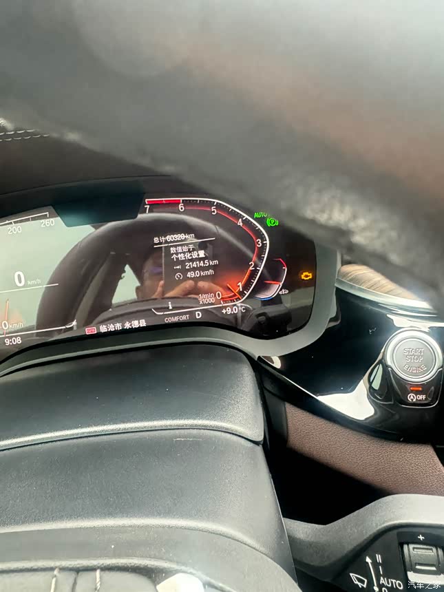

发动机亮黄灯,开着只要无明显异常,是可以正常开去4S店的,多半是加了不干净的油或者是某个传感器软故障。除非是亮红灯,那就必须立刻停车不能开了
其实黄灯不是致命的,红灯就是要马上熄火不能再开。
首先,你要进车机看一下具体报错信息,不要光看灯,车机里有具体提示的,发动机故障灯的原因多了去了,光凭一个灯别人没法判断
其次,仅就灯而言的话,黄灯还行,红灯就别开了。亮黄灯,如果没有感觉到不正常的状况,再确认下机油量正常、水温正常,那一般来说开去检查问题不大。不过开200公里有点太夸张了吧,附近就没有其他店了?
开回去检测一下,啥问题没有,我就换了个排气阀,2,3百自己买一个加安装费几十块
