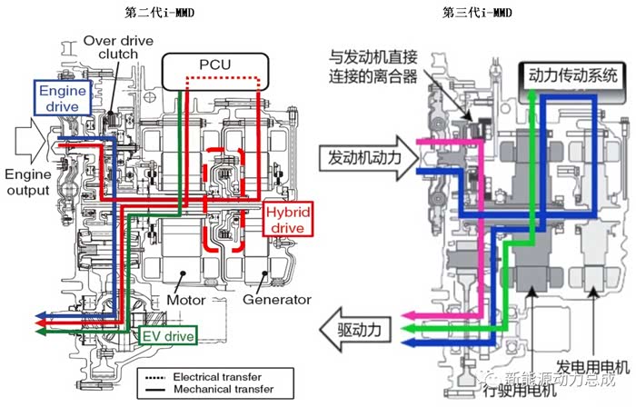

2019年随着本田第十代雅阁上市后使用第三代iMMD国产变速箱,本田的iMMD智能多模驱动系统由高效发动机、集成双电机的E-CVT、功率控制单元PCU以及高放电倍率的锂电池组成。CVT是无级变速的意思通过钢带模拟挡位,E-CVT与CVT完全不同,简单理解电子无级变速通过电机变速模拟挡位。重点说说第三代iMMD变速箱与二代区别,变速箱系统架构相较于前几代没有太大变化。下图是第二代与第三代iMMD系统的剖面图,我们可以看出第二代iMMD包含两个离合器:一个连接发动机?车轮的湿式离合器,供发动机高速直驱使用;一个发动机与发电机连接的常闭离合器(下图红色方框)。与第二代相比,第三代主要区别是取消了发动机与发电机之间的常闭离合器改为干式单片离合器。
从上图的动力流向图我们可以看出第二代与第三代在控制模式上没有变化,都可以实现纯电驱动、混动驱动?发动机驱动三个模式。
