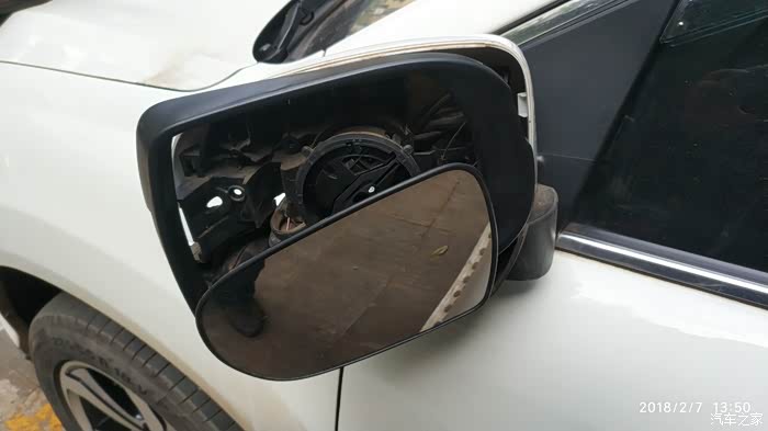

一开始拆的时候没有拍照,参考网上其它车型的拆解图自己开拆。首先把镜子用手直接往右下角按到底,露出上边的空隙。
简单还原了下现场你们将就点看看。掰开就露出来了上面的部分卡扣
用小号的一字起子,小心慢慢撬开图示部分卡扣,这些卡扣就是卡在椭圆部分的,下面也有卡扣,但是不用管,把上面的三到四个撬开后,慢慢摇晃镜子,然后整个镜子就下来了。

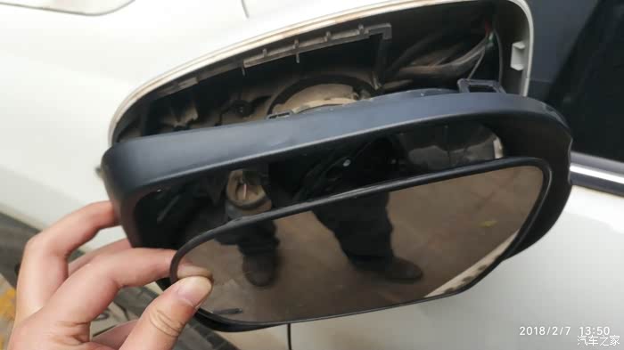

这个就是调后视镜方向的卡盘,后面是电机。
仔细观察卡扣,慢慢撬下这个外框

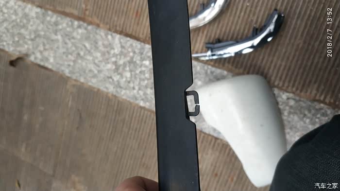

小心翼翼外框下部一个卡扣还是断了,不过不影响,螺丝拧紧没有松动异响。
断了的卡扣,一共断了两处卡扣。
外框断卡扣

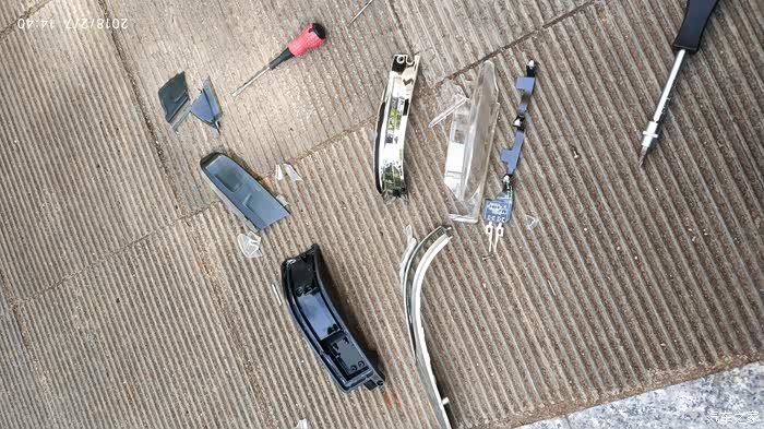

因好奇心驱使,把原车的转向灯大卸八块看看内部构造。
