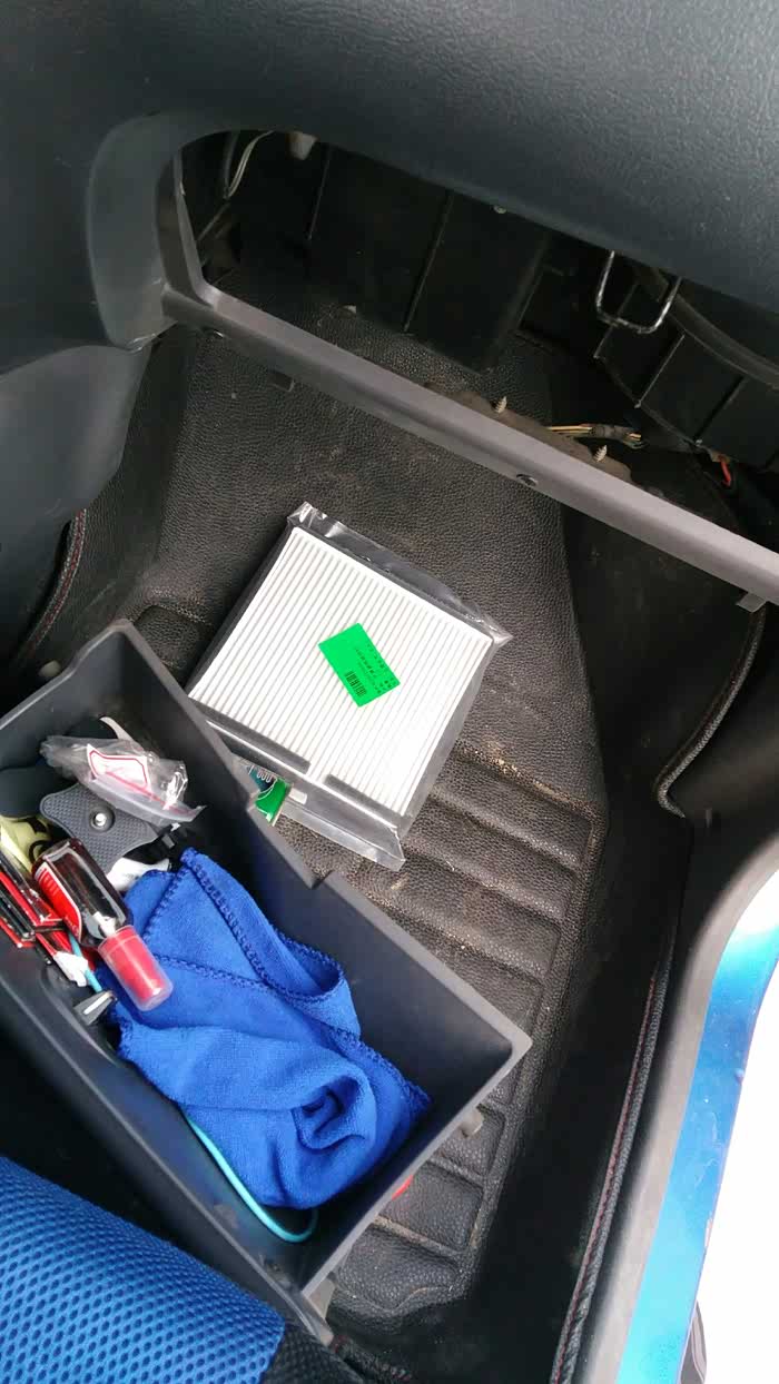

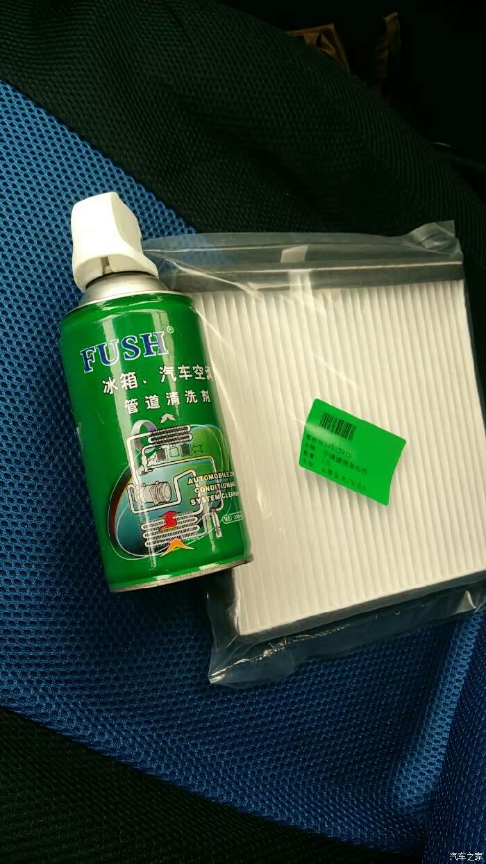

给乐驰加装个滤芯

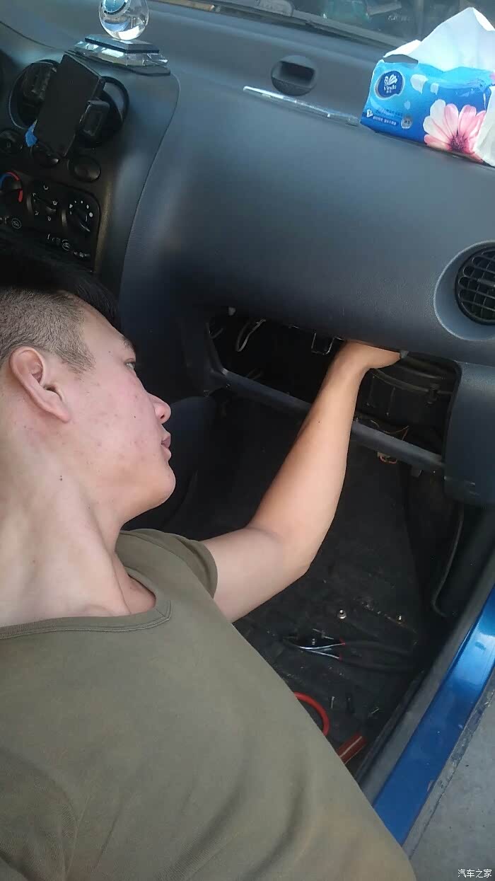

手套箱底部的两个螺丝,
取下上面两棵螺丝,手套箱就可以拿出来了

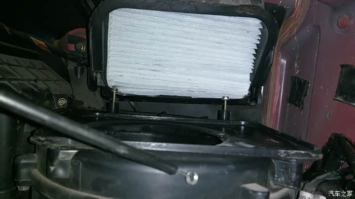

拆里面的两个螺丝   看图11

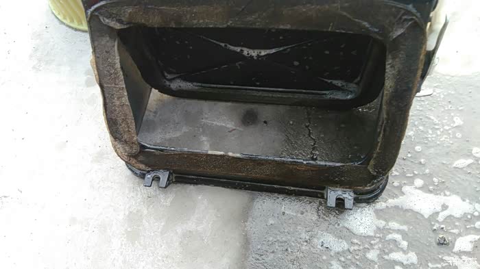

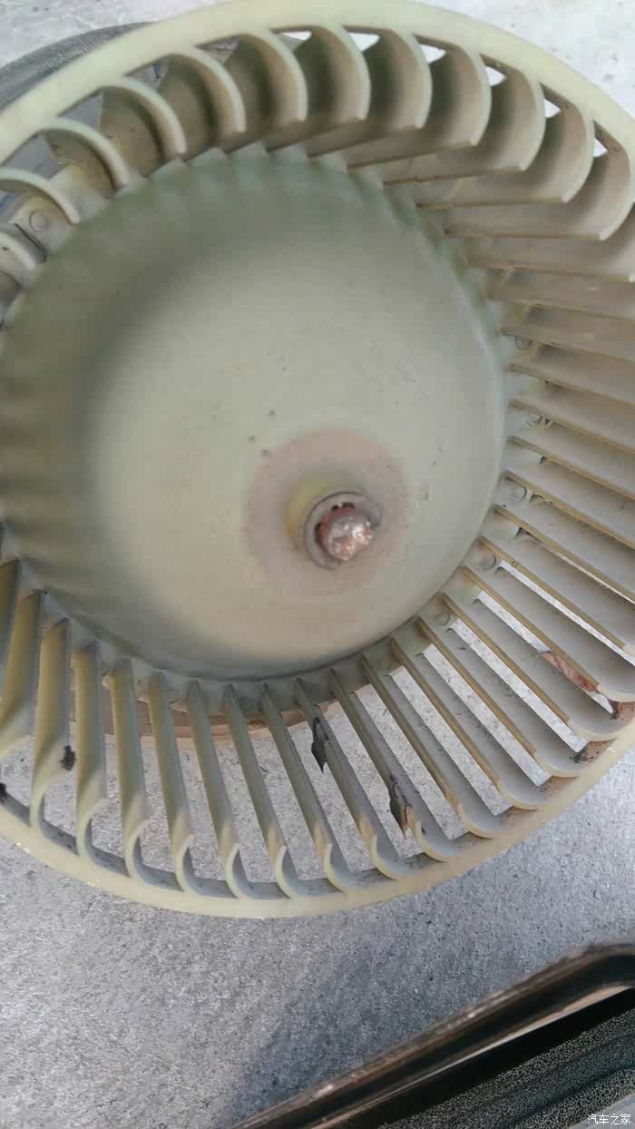

好久不清洗了
好脏
脏得

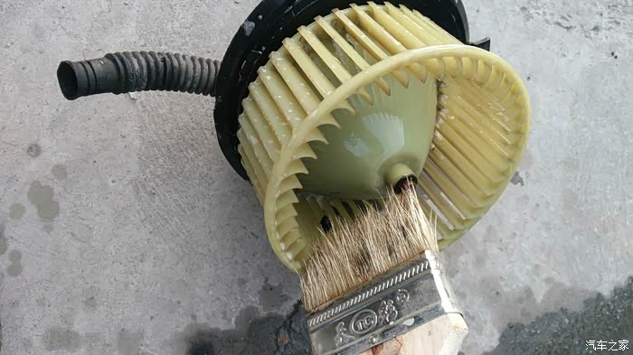

洗刷刷

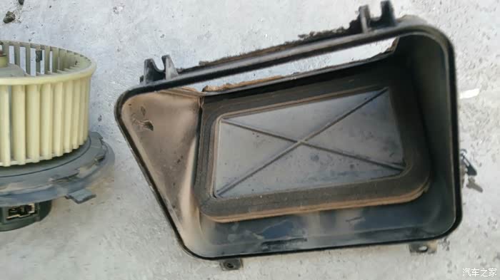

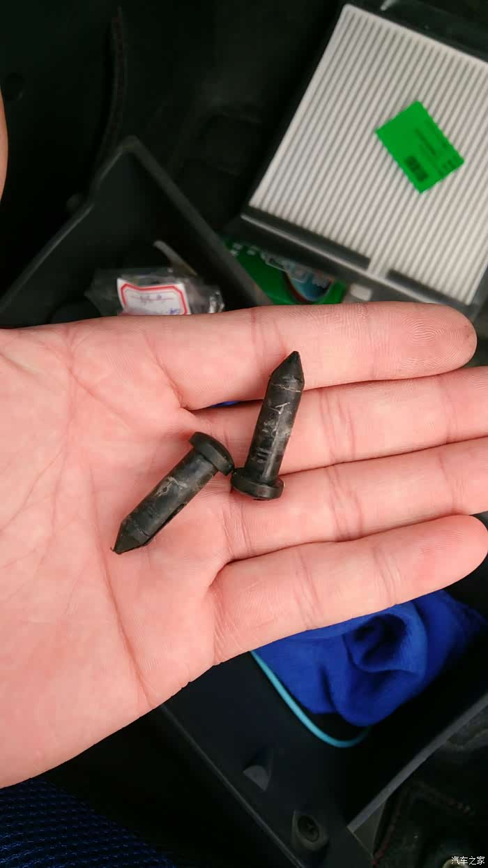

里面两个螺丝,扭松就好了,请看这张图
清理管道内部

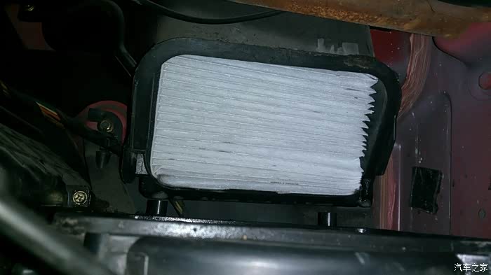

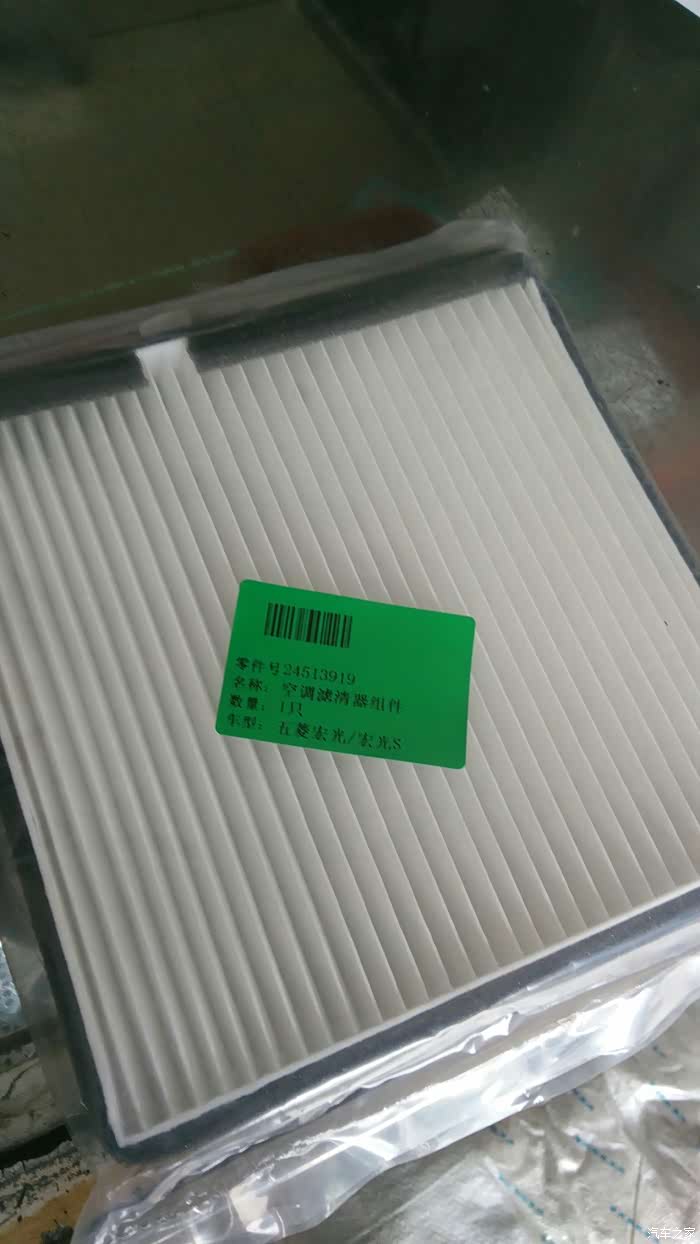

加了新滤芯,还行

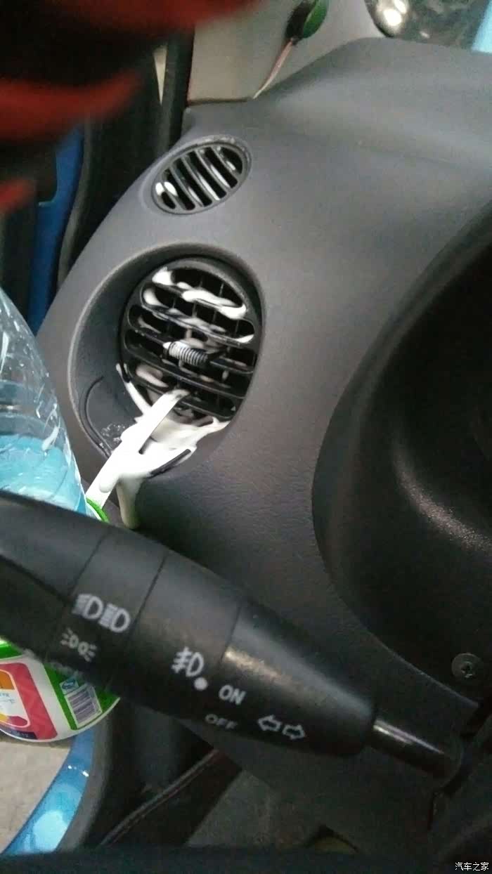

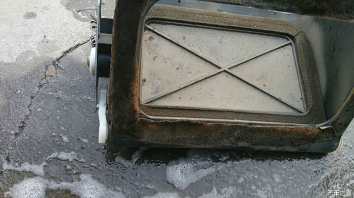

清理中,出气口,好污
