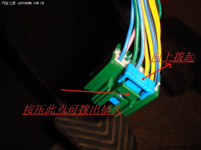

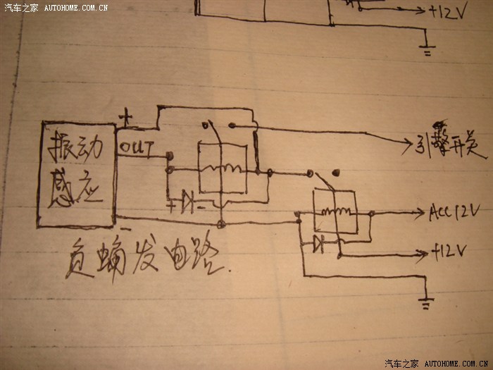

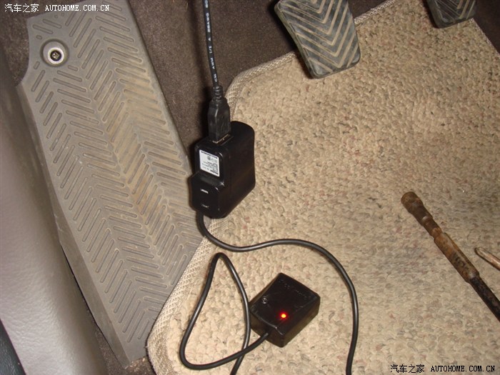

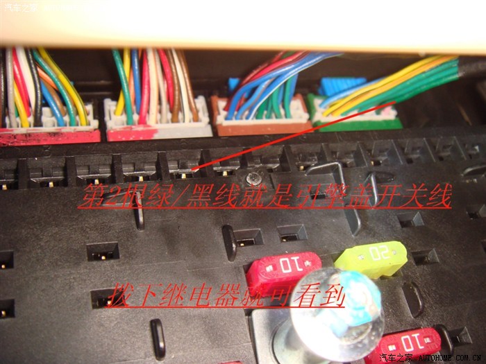

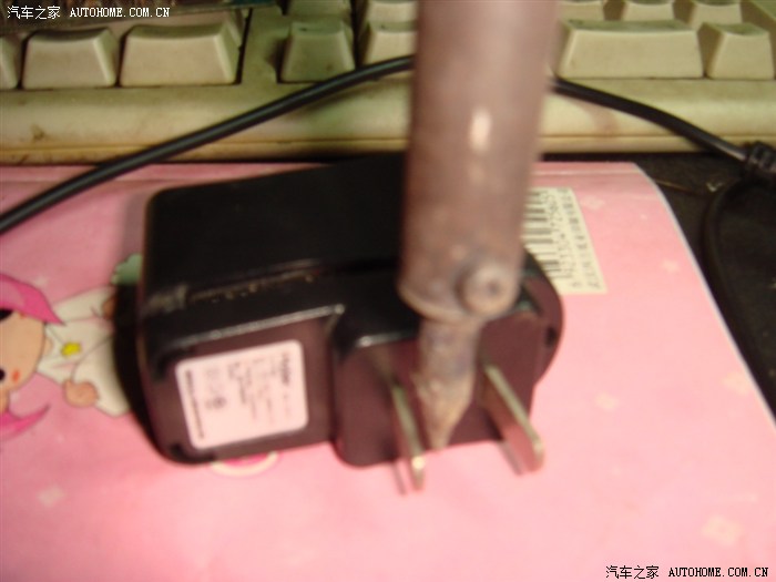

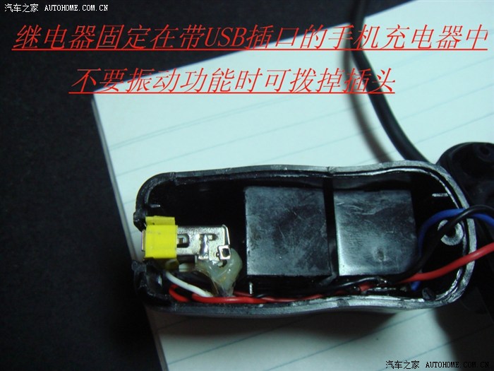

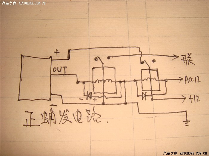

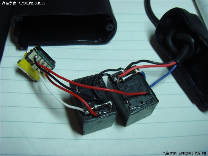

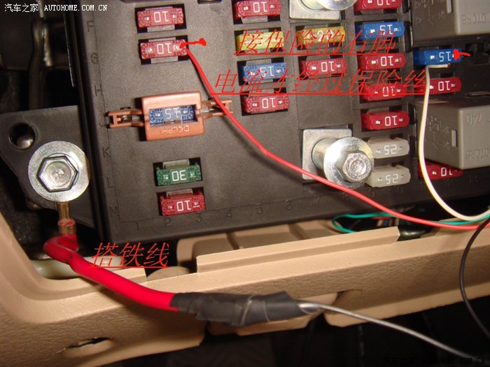

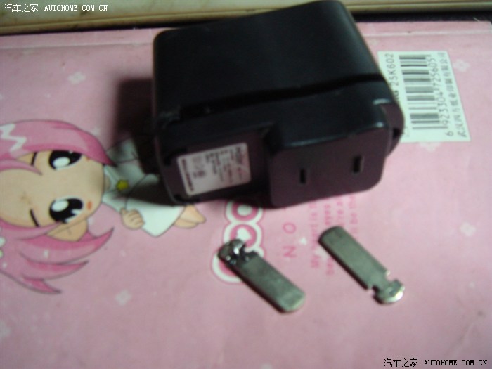

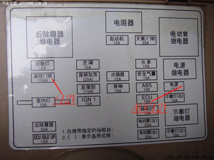

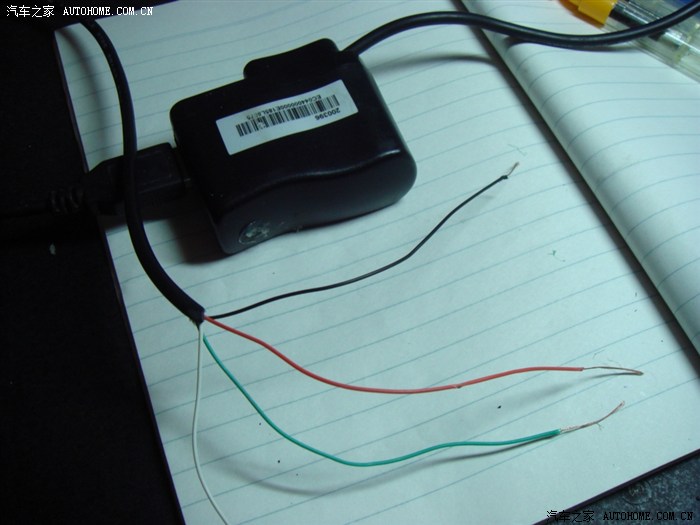

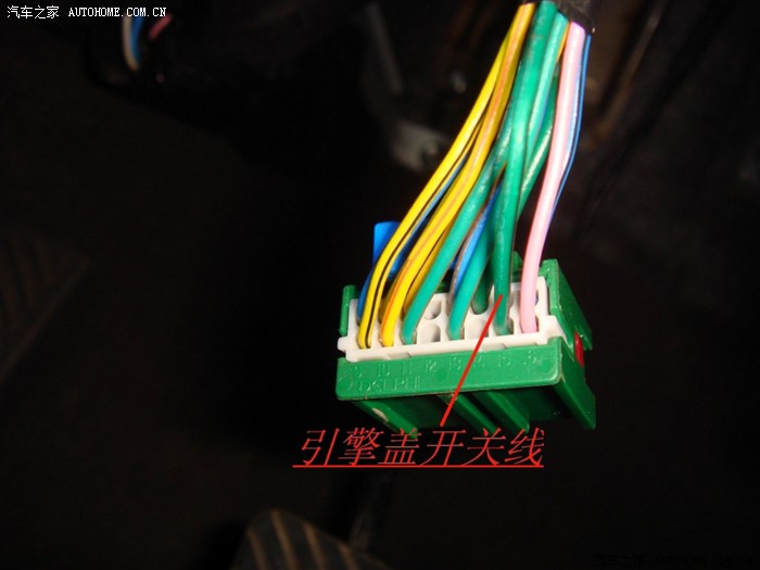

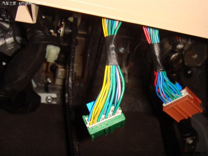

原帖由 1365733 于 2011-11-02 16:37 发表 因赛拉图GLS原装遥控不带振动报警功能,有次到河里钓鱼把车停在河堤上,等我上来看到图图就惨了,四个门拉手全在地上门上凹了一大块,门玻璃砸了三个印还好没破,最后只有从尾箱爬进去才把门打开,后来警察说是个神经干的自认倒霉,当时要是有振动报警就好了,所以有必要加装振动报警功能,好了上图看加装过程。。。废手机充电器一个,把插头去掉。二个继电器组装好打开驾驶室保险盒盖就可操作想要拨下插头就这样操作,不拨下只要能接上那根线也行就是这根绿/黑线接到继电器继电器的电源一定要接保险丝的右脚这样才起到保险作用这就装好了,感应器我去买没买到结果师傅送了个铁将军的是负触发的,在此谢过。图中引擎开关就是接到上图中的绿/黑线这是我绘的正触发电路图。区分感应器正负:把感应器接通12V电源用万用表测OUT对负极电压,振动时无电压为负触发有12V电压输出为正触发。 最后把感应器固定好就好了,发贴比安装还费力希望对图友有用就好。。。
