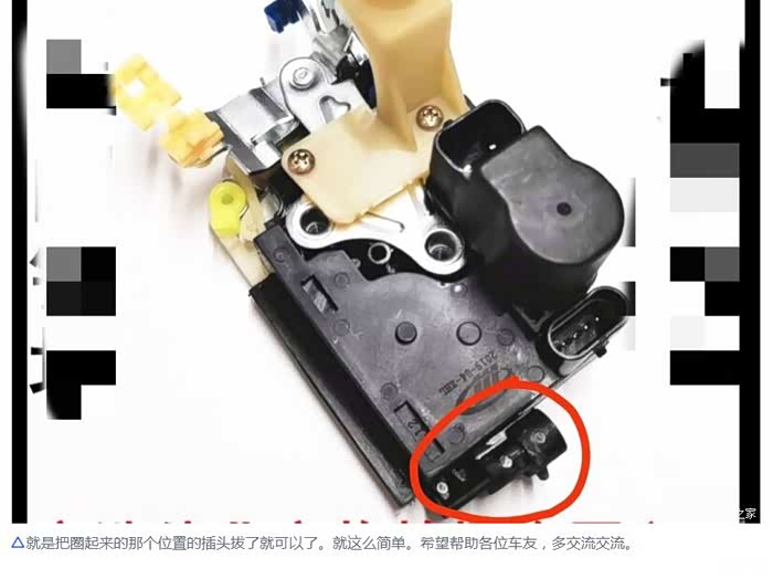

另外一个门锁的问题也把链接发给大家参考一下
https://club.autohome.com.cn/bbs/thread/183dbb62a1d3da81/97149867-1.html

车友您好,我朋友X35也是时不时的跳锁,请问图片那个插头是起什么作用的,收到请回复,多谢!
