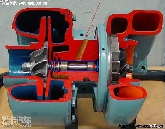

    涡轮正常工作时候能达到上万转,普通轴承是没办法承受这么高转速的,所以涡轮发动机涡轮都采用的浮动轴承,靠机油来润滑和散热,同时涡轮也接入了发动机机油循环和水循环系统,帮助涡轮散热。涡轮工作时候不光转速高,温度也是非常高的,大家估计看过网上黑涡轮发动机涡轮工作时候烧红的照片吧,那个是赛车涡轮,转速要比民用级的高更多,发热也是吓人的。
涡轮工作图
涡轮剖面图
    说这么多涡轮,就是想告诉大家,涡轮工作环境很恶劣,上万转的涡轮浮动轴承需要机油来润滑和散热,要比普通自吸发动机对机油要求高很多,需要耐高温,而且油泥杂质要少,不然高温下油泥会烧结导致涡轮轴承受损,结果就是涡轮异响,效率降低,甚至涡轮损坏。所以普通适用自吸发动机的矿物质机油并不适合涡轮发动机,当然用是没有问题的,不然厂家免费保养也不会提供,但涡轮寿命肯定会下降,故障率也会提高。厂家免费提供只是成本考虑而已!下面给大家普及下机油方面的知识,怎么选机油,看完你就知道如何选择了!

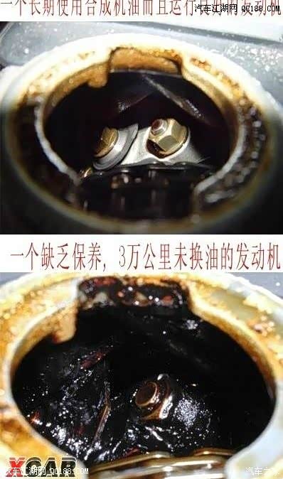

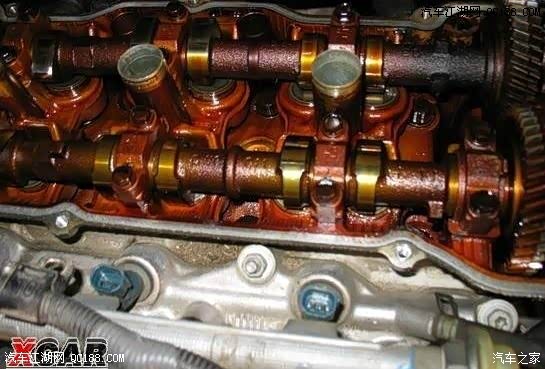

这是一台持续使用矿物机油保养的发动机
这是一台持续使用合成机油保养的发动机
平常使用中,对发动机产生不良影响的主要因素有积炭、漆膜、油泥。
矿物机油中,由于沥青、石蜡等杂质含量更多,更容易生成这些东西。
    大家请看上面第一张图片深色的部分,就是矿物机油留下的漆膜。油泥主要产生在发动机的低温区,这个图片上没有,而矿物机油更易产生油泥。积炭主要是燃烧不充分形成,只能尽力减少,无法避免,而好的机油能较好地清洁和带走部分积碳。
    大众1.8T发动机曾经发生一直产生发动机淤渣,虽然发动机本身过热,容易使普通矿物油产生发动机淤渣,但使用合成机油的发动机从未发生类似问题,后来大众规定所有1.8T发动机必须使用合成机油。
不过,即使使用全合成机油,也不是一劳永逸的事。下图就是一个长期不换机油的图片,请大家引以为戒:

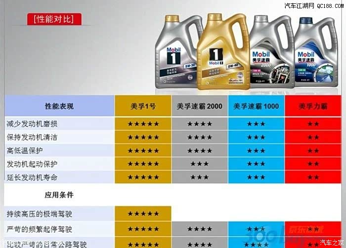

美孚机油:
金美孚、银美孚等级不同但都是全合成的,美孚速霸2000是半合成的,其它矿物质。

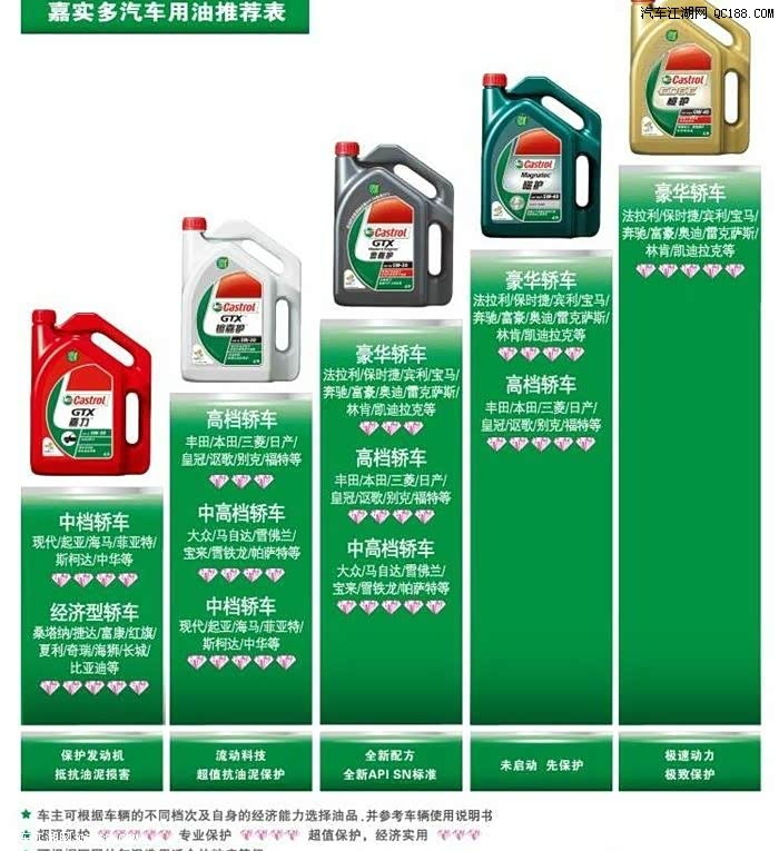

嘉实多:
嘉实多极护系列是全合成,磁护系列是半合成,其余是矿物质机油。

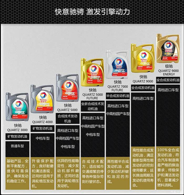

道达尔:
道达尔9000系列是全合成,7000系列是半合成,5000系列是合成机油(4S免费提供的就这款OEM的 100多一桶4L装 其实还是矿物质机油但肯定比普通矿物质机油要好些),其余是普通矿物质机油。

    选择全球四大机油品牌的机油都是没什么问题的,各家各有利弊和专攻,简单的说下:美孚注重动力和耐久性,壳牌注重清洗和静音,嘉实多更注重保护多些,道达尔是法系御用机油和长城也是战略伙伴关系,综合性能不错。建议H2车主在免费保养期间最好选择半合成的机油,如美孚速霸2000、蓝壳、嘉实多磁护、道达尔7000等,1.5T涡轮发动机对机油要求还是比较高的,因为涡轮工作、散热都需要好的机油来润滑和帮助散热,免保期间是5000-6000公里换一次机油的,如果换全合成机油一是浪费二是达不到机油最佳的效果(全合成机油必须搭配长效机滤),免保结束后可自行选择,跑的多的建议用全合成搭配长效机滤,里程少的半合成足矣6000或半年一换。
