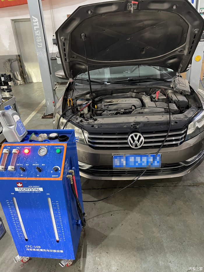

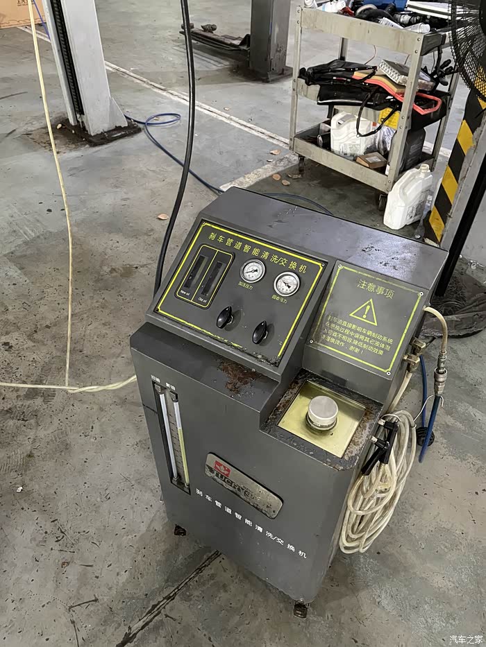

旧冷却液很浑浊,跟他说的是水箱清洗+换冷却液,然后接上机器,循环更换,用了十几升的未用完的冷却液进行了清洗,然后洗的比较干净后上了2壶4L全新的原厂冷却液。

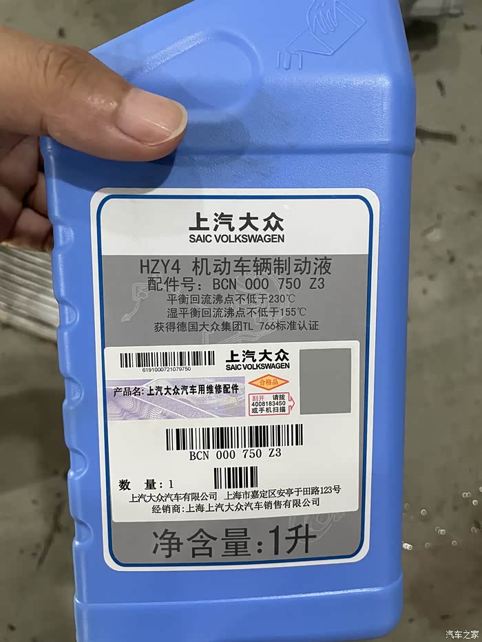

然后刹车油也是用机器接上循环,只接了前面2个轮子,然后循环用了2壶多全新原厂1L的刹车油,以前用老方式一个一个轮子压1L足够。
照片不明显,左边旧液明显比新换上的淡一些

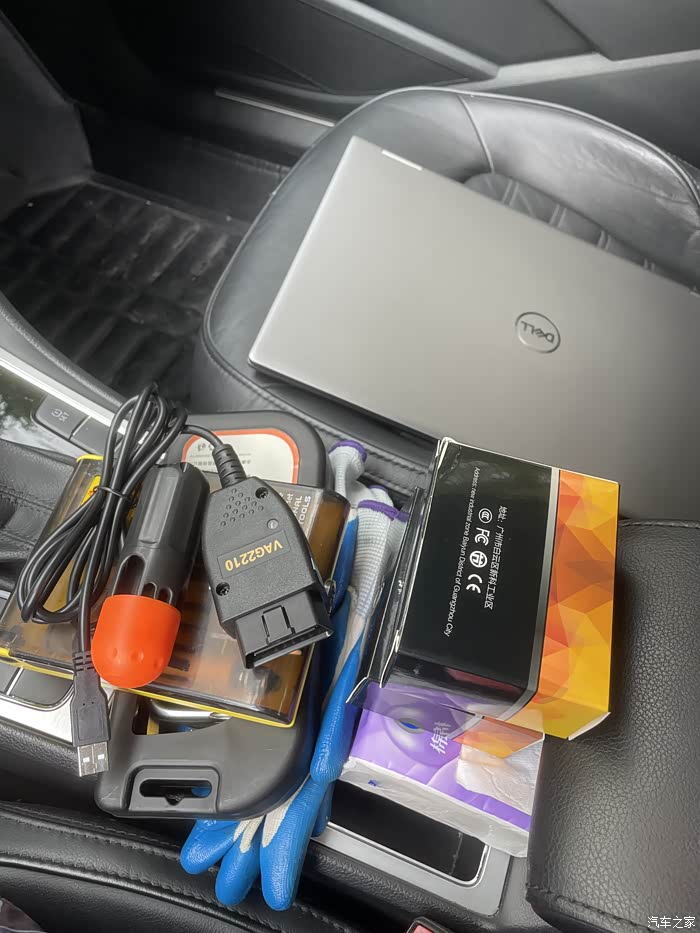

既然知道问题出在哪里,那就好办了。看看如果简单就自己买个换上就完事儿了,然后翻箱倒柜找出我尘封多年的5053数据线(15年买的),又拿出外置光驱,把随机光盘的所有程序和教程拷贝到电脑上,安装好,按照步骤进行连接测试,发现软件已过期,然后经过多次连接测试,连接汽车都不行,结论就是这玩意儿已经不适应现在的情况了。考虑了下,不能每次有故障就往4S店跑,然后检查完又不在人家那里消费是吧,继续打开某宝买了一个5053数据线,然后根据论坛中的前车之鉴,买了一套梅花六角扳手,买了一个传感器,因为5053和扳手都是长久用的,所以这次就花了60块钱材料费。
这个故障我知道,车门照地灯坏了,我车子刚买没多久自己换了全套带logo的LED照地灯,然后想重新买,后面想想算了,把之前原厂的4个翻出来,把2个前门的换回去就得了。
今天施工的全套装备,5053数据线,电脑,车门照地灯,内六角扳手,全套螺丝刀,手套

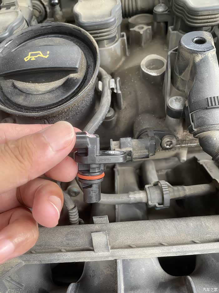

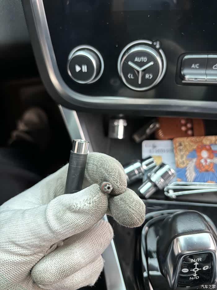

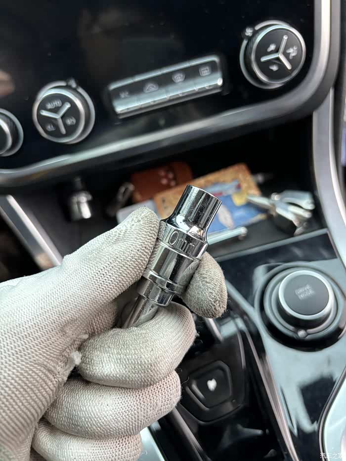

就是这个小东西,发动机防尘盖打开就能看到,一颗T30的梅花内六角螺丝固定。
拆下来,能看到内部
新旧对比,买的这个新的60块,老板说是原厂的,质保2年,但我感觉不是原厂的,零件号啥的都没有,但是呢,只要能正常使用,副厂的也行
用力推进去,拧紧螺丝,插上线束,搞定。

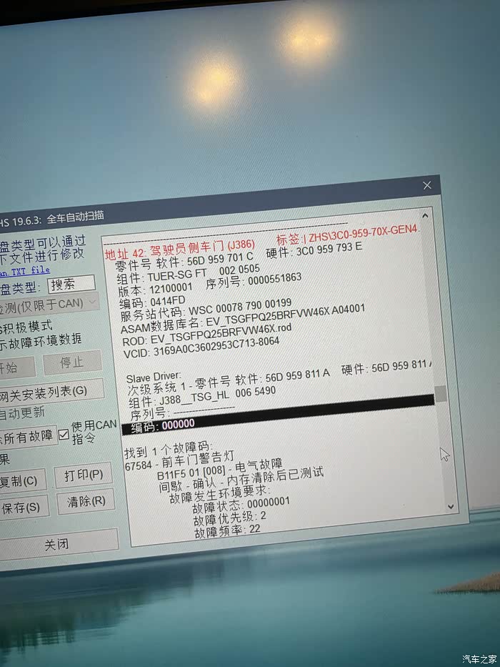

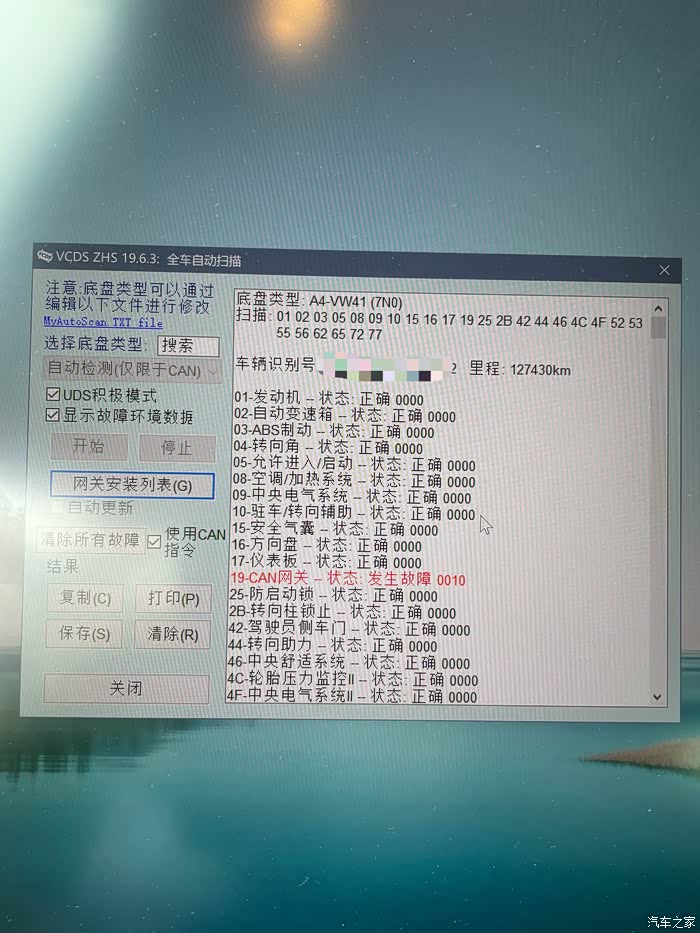

着车测试,启动很正常,然后重新接入5053检测了下故障码,没问题了。
