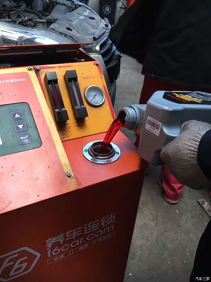

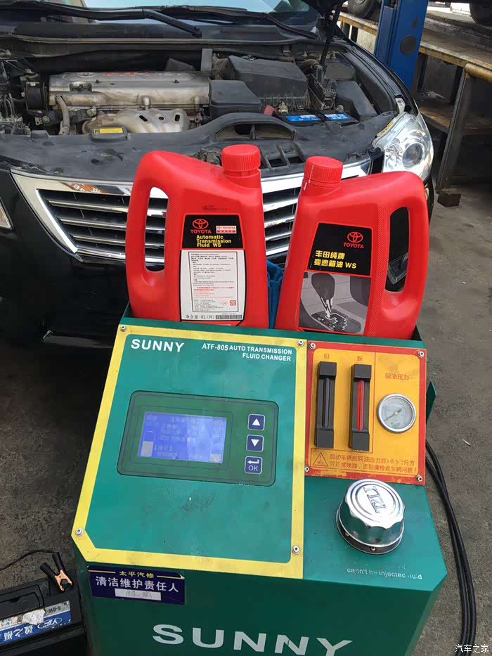

循环机当然换得彻底干净,但费用高。记得隔壁鸡毛菜说过重力换就可以了,没必要多花钱!毕竟4S店都是重力换油
peter94944 2020/05/06 17:50:45 发表在 64楼
广州爱信自动变速箱有限公司工程师丁伟林建议:自动变速箱油有两种方式:一种是通过重力作用把油放掉,换油率大概40%,其原理和更换机油相同,一个容量8升油的变速箱能换3升到4升;另一种是利用机器产生压力,把变速器的润滑油管和散热油管里的油进行动态更换,换油率可以达到80%,操作过程简单、换油彻底.我常去的那家4S店用机器抽油,据说也抽的干净

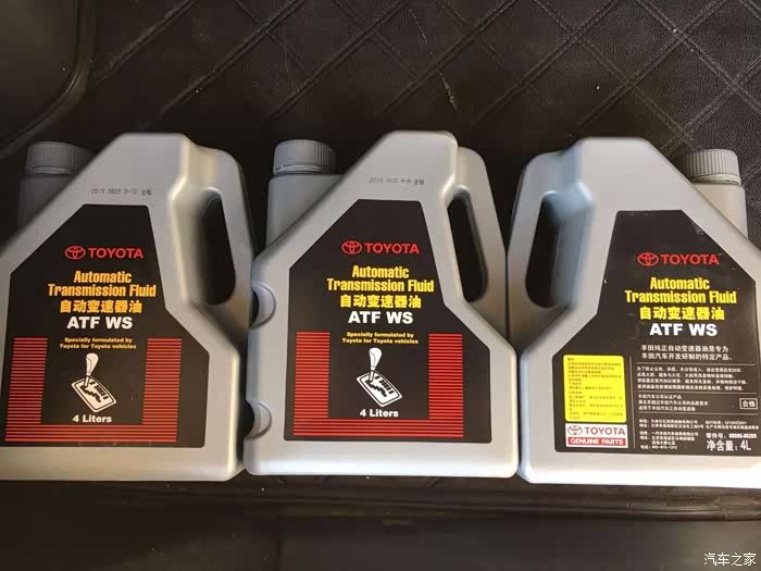

我也是这油,现在2年3万多公里了,感觉5降4的时候有时候动静比较大,比福斯4400好用
丰田这款变速箱油和胜牌的哪个好?准备给家里的5081.6T下单更换
