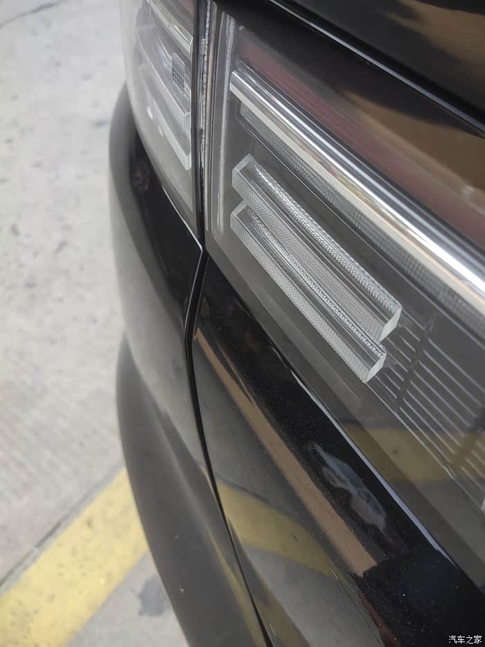

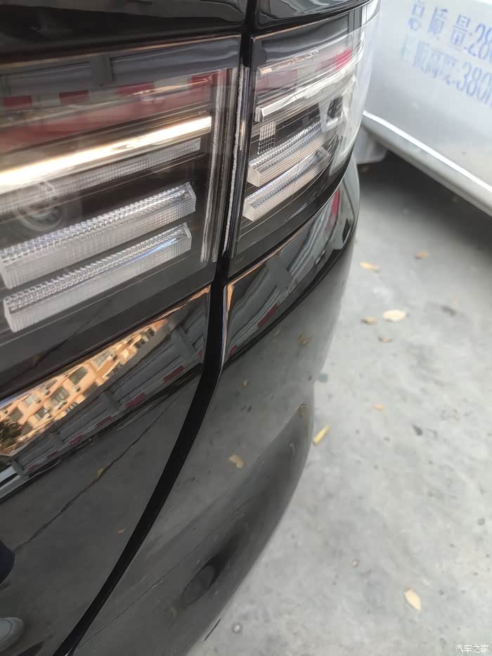

打电话问4s说是正常情况,可我看了本地车友的好像不会,这是怎么回事,
右边明显突出来,第二张图左边的不会,这特么的什么鬼👻

你这后备箱缝隙大肯定不正常。可能是密封条老化、铰链螺丝松动或支架错位、后备箱变形、锁机构故障等原因导致的。你自己先检查下这些地方,要是搞不定,就去其他靠谱的汽修店或者换一家4S店让专业人员看看。

这个确实是正常的,原厂在组装的过程中会有一个缝隙尺寸的公差限制,在一定的公差范围内都算是合格的,不可能做到车与车之间完全相同,也不会影响到安全,或者是密封效果

你好,后备箱门缝隙比较大的话,通过照片看的话略微大了一点,这种情况的话不排除我们这个车门门锁快位置出现移动导致车辆关门后被门关闭的时候,这个位置出现了移动引起的后备箱两边间隙比较大,
解决问题的话,我们可以把车辆开到4S店或者当地的修理厂,让板金师傅给你检查一下后备箱门车门锁快位置有没有移动?如果有移动的话给他重新调整一下来解决这个车门缝隙比较大的问题。
还有第二种情况,就是我们这个车辆了两边的密封条,如果密封条出现这个收缩,他也会选择这个缝隙比较大,可以把密封条重新安装一下,来解决问题

你看你这张照片,明显缝隙都不在一个平面上,你现在的后备箱盖应该是右高左低。 保养的时候让他们给调一下吧。右侧灯线都不在一个平面。

这是总装的装配工艺不好,可以去店里调节一下铰链的力度,视觉上能好不少。

瞅着还行啊,你想拍对比图,直接对着缝隙啊。然后看看对称不,只要对称就没问题,其中一边特殊大,再去检查。
