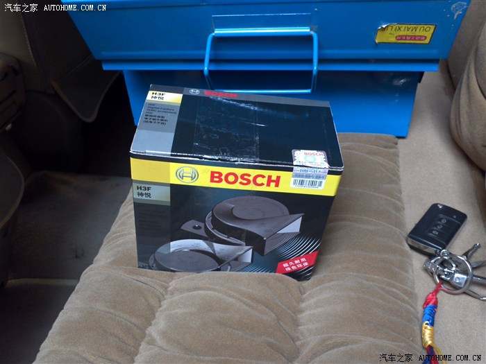

宏光的喇叭声音太小了,而且滴滴的,路上遇到堵车上面的人家以为摩托根本不当回事,于是决定换喇叭,喇叭很好换,原车一个,拆下来,正好搭俩个,简单安装,请看图.
等了三天马上就回来了
打开包装
