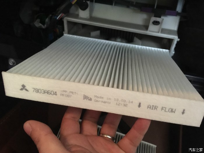

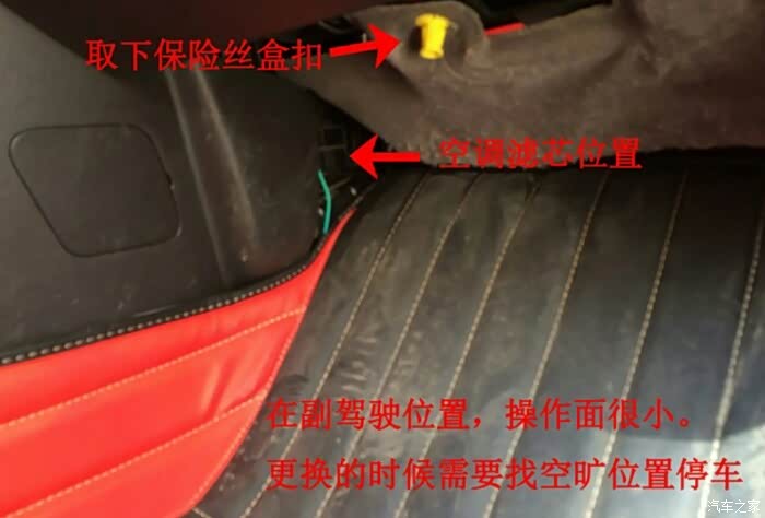

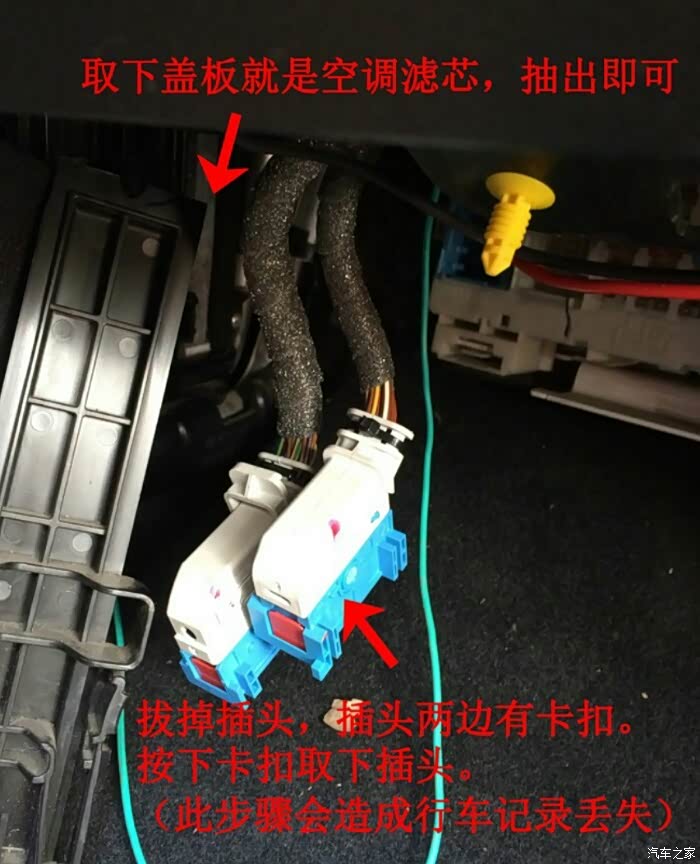

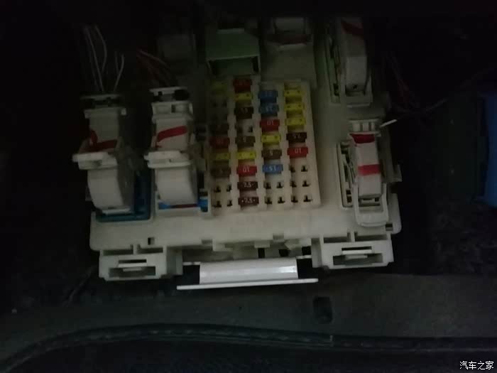

1、在空调滤芯在副驾驶下面的保险盒位置,更换空调滤芯不用准备工具,如果非要个家用电器的话,准备个手电筒吧,手机也行。
2、把副驾驶座位挪到最后面吧。都说空调滤芯难换,我觉得换起来并不难,就是这个地方空间太小,换的时候姿势太难找了,很别扭。

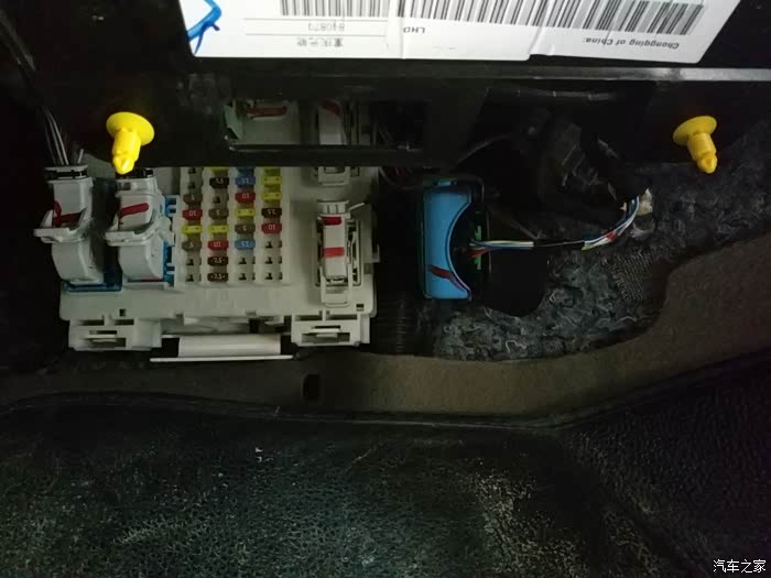

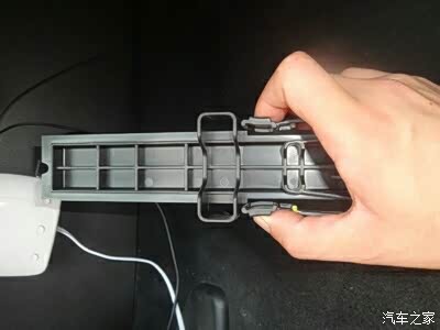

3、下面就要把保鲜盒的外壳取下来了,这两个黄色的按钮,只要手一按,一拔就下来了 ,这个外壳是个绒布的,很薄,我没有更换,觉得能用就行了,谁也不会没事踢到保险盒。
4、打开外壳,里面的保鲜盒就是这样的。下面要做的就是把那两个开关去掉。

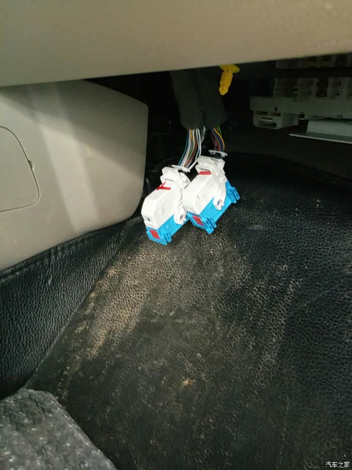

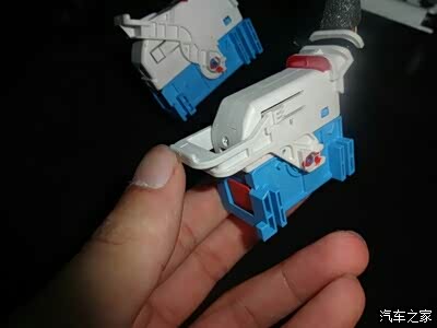

5、实话说,这两个开关是我觉得最难的地方,开关到时简单就打开了,但是拔的时候很费劲,不敢用力太大,用力小了也不管用。先看一下开关的细节:
这个事在保险上关闭着的样子;
只要按一下两边的按钮,就可以把开关板上去了,扳倒最上面的实话,左右晃动开关,稍用力就可以拔下来了。拔下来就是这样的。
6、开关用点力,就很容易拔下来。
7、两个保险开关里面的插孔不一样,这样也不容易搞混了,当时我就担心插错了,不知道有什么后果,反正很害怕,后来发现根本不可能错。另外说一点,两个插孔的底座,一个是灰色的,一个是蓝色的,我当时拔掉第一个后,拔第二个怎么也拔不下来,后来才知道我一直再拔那个蓝色底座,愁死了。

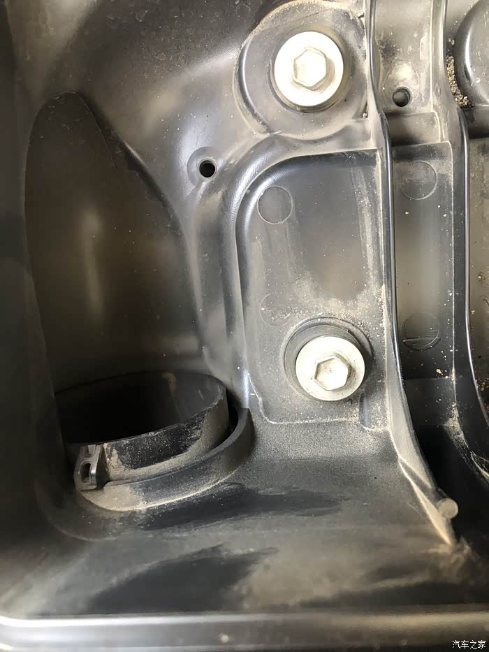

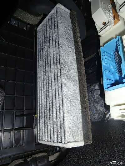

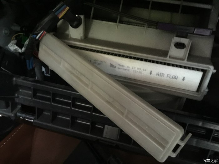

8、接下来,你把头很别扭的伸到副驾驶下面,就看到了这个空调滤芯的堵头;图片是歪的,你向左扭头看,体验我换空调滤芯的感觉,哈哈
9、这个东西只要按一下图中我手指夹的位置,就很轻松的拿下了。

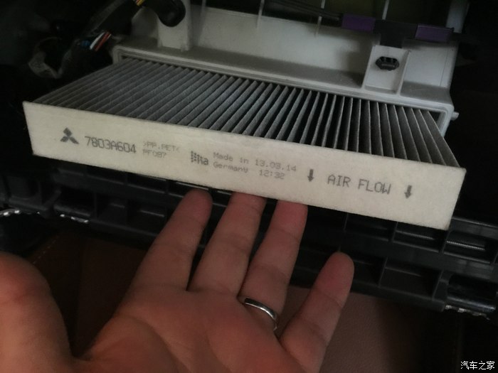

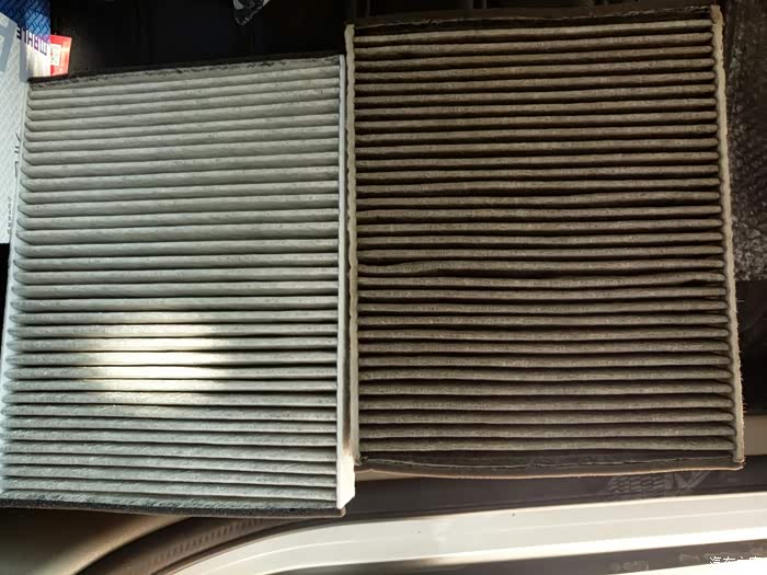

10、拿下来之后,就看到里面的空调滤芯了。然后拔出来就行了,因为把保险盒上的两个碍事的开关卸除了,这个根本不是是了,是事也就一小会。

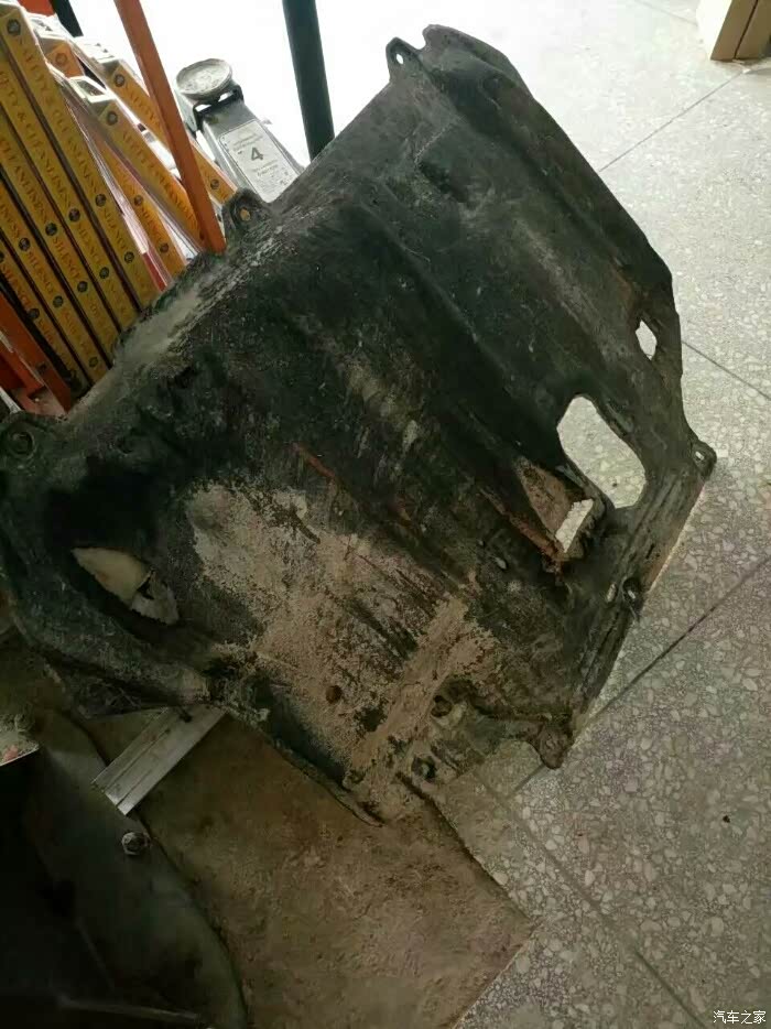

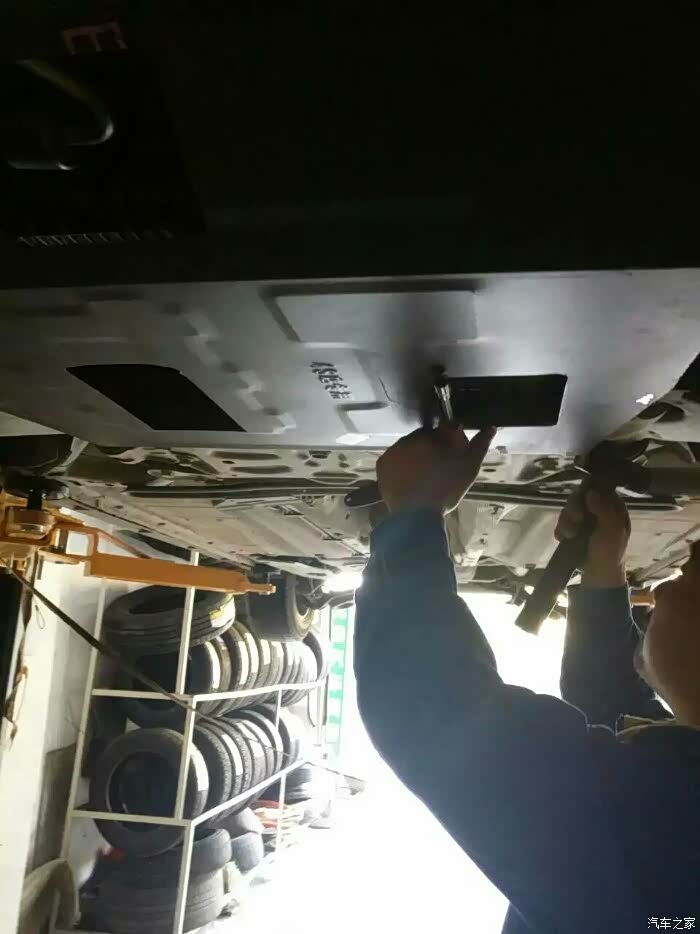

后面的是自己换的护板,不太习惯,因为加装之后容易磕磕碰碰底盘!
