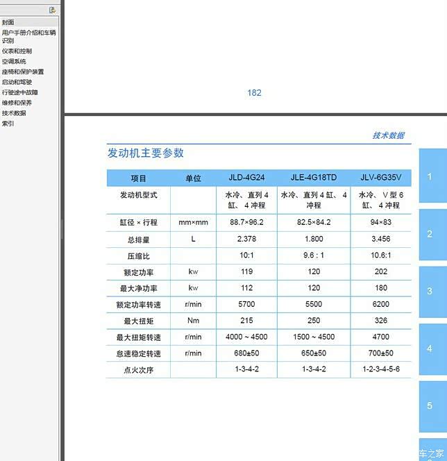

1.8T和2.4的马力不止差1马力1.8的是净功率,而2.4的净功率150马力
1 3 发布于 2015-11-23 23:36:53 只看楼主 热门标准
看了用户手册,吉利很积贼阿.1.8T标注的是净功率,而2.4的标注的是额定功率
2.4的净功率只有112,.换算就是150马力
3.5的更弱了,实际净功率只有180KW,换算就是241马力
这样看来1.8T的额定功率很可能不是120KW.按照2.4的和3.5的来推算的话,额定功率应该在130KW左右,也就是174马力这样子
但是因为测试加速成绩并不好,所以吉利刻意报低了参数,因为DSI的变速箱和爱信和ZF的比起来确实不够看阿
