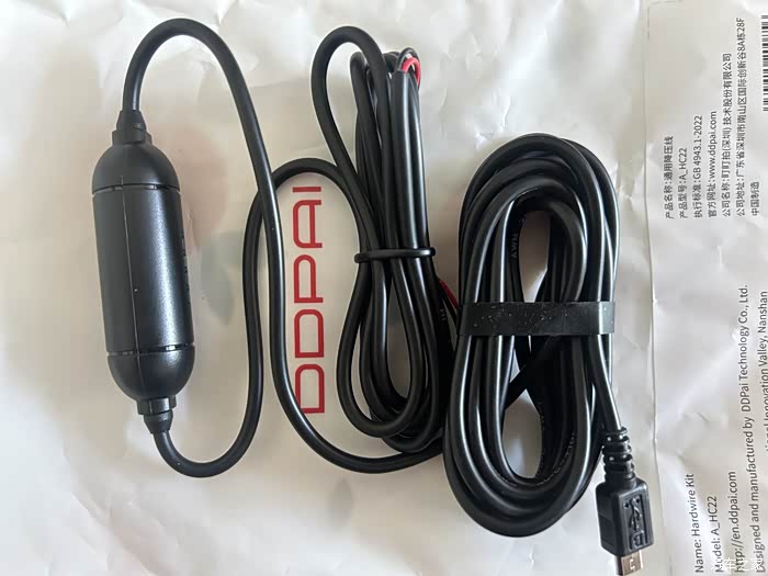

降压线不能少,保险取电就靠它
保险取电是技术活,求助4S的朋友

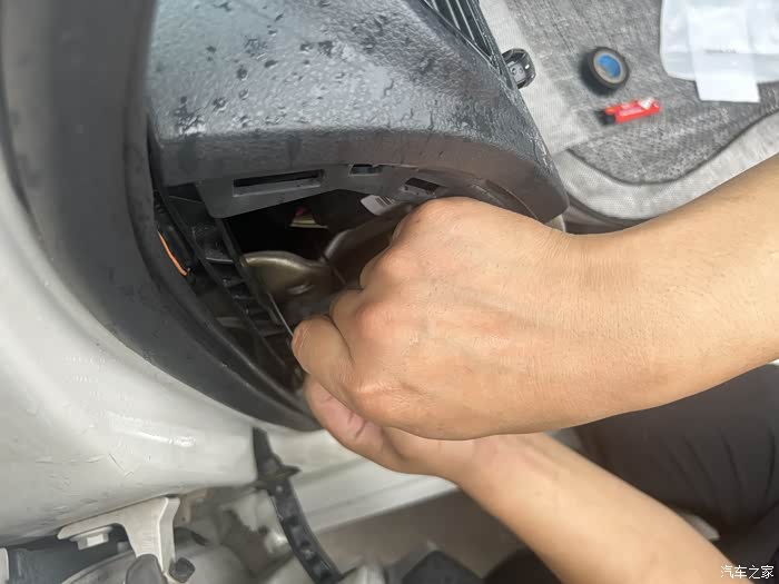

朋友用工具撬开内饰板,露出来保险区域
工具简单,容易上手

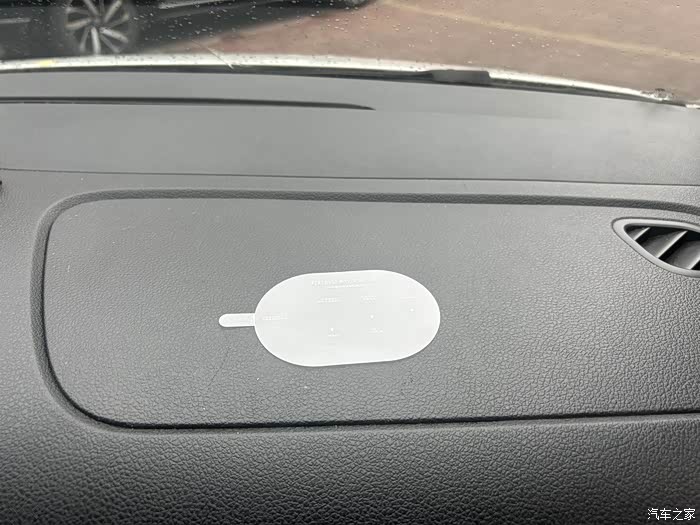

两个静电贴,第一个粘贴位置不合适废废了,第二个位置可以
记录仪上自带3M胶

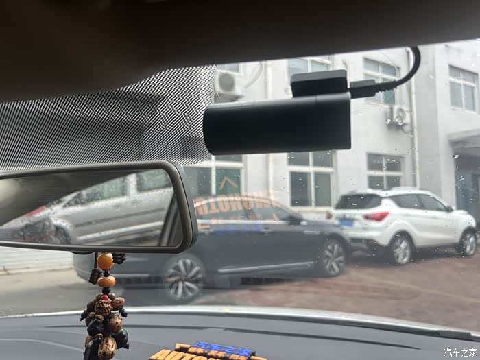

最后记录仪粘贴到合适位置
近距离看下,非常完美
准备测试了
质感不错吧,小巧精致

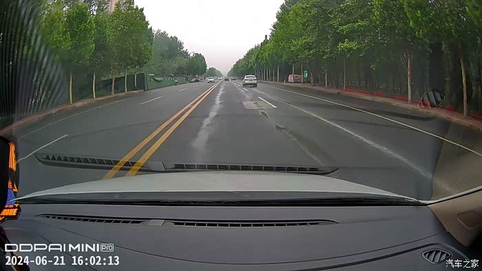

安装完成后,雨停了,测试的第一张照片
回家路上,语音拍照,广角,绿灯非常醒目
阴雨天气,依然清晰成像
渐入佳境
继续语音拍照
效果满意
晚上进地下停车场效果
夜视效果还可以
夜晚马路上的效果
第二天,晴空万里的照片,绝对满意
