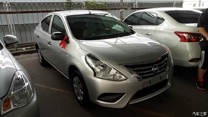

新车到了。。。。验车,交完尾款。
4S包落了,过了半个多月,可以提车,自己去车管所选号了。

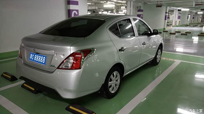

排长队,选完号,90秒内50选1,选完马上就能拿到铁牌装上,省事不用再来跑了,机选车牌哪有这好号。。。我P的

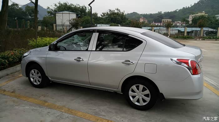

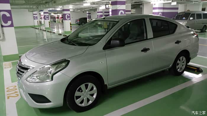

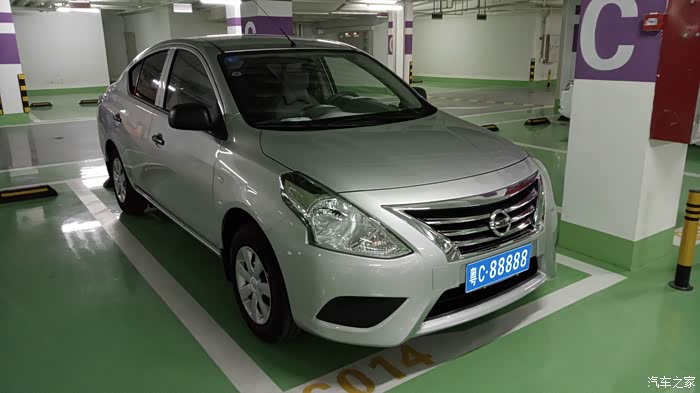

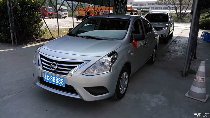

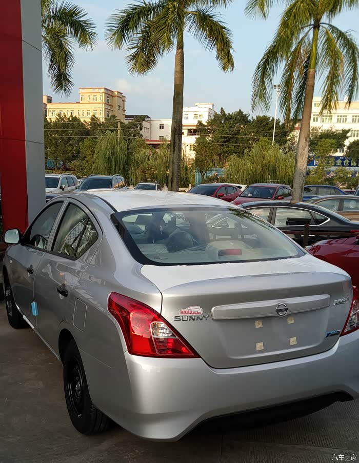

银色耐脏,干净啊,我喜欢。。。。
前中网4S送的

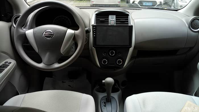

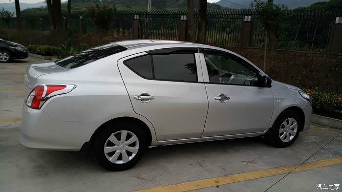

近看还可以,远看话造型不流线,但内部空间出来了,这就是造型的取舍侧重啊。

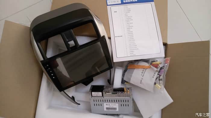

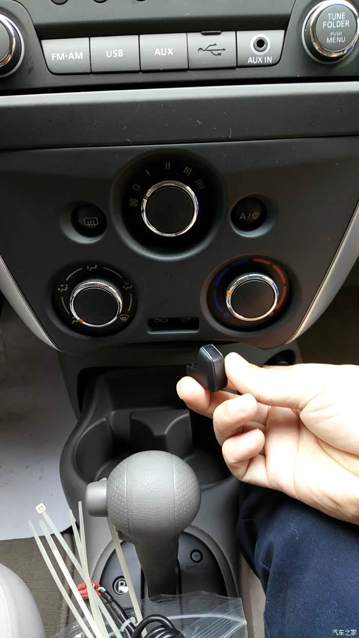

重点来了。。。。导航,本人喜欢简洁干净,所以考虑导航、记录仪、倒车影像一体的。导航的语音最好用,语音唤醒、导航去哪、听某歌、打蓝牙电话。。。让她干麻就干麻,基本不用手来撸,但要开手机热点,连手机WIFI,语音识别才准的。下面我开始讲解安装过程了。
原车收音机下岗。

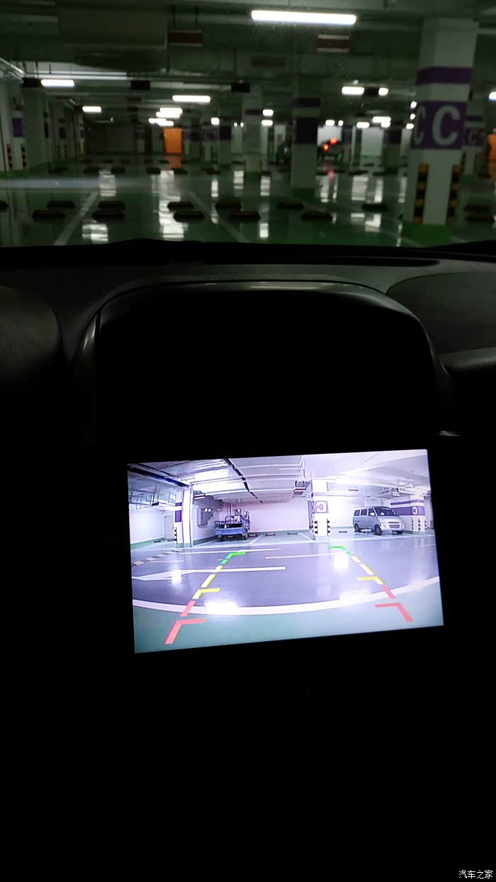

倒车影像,感觉满意。

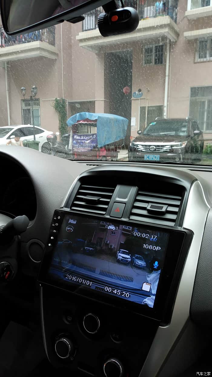

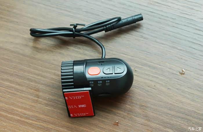

行车记录仪,号称1080P,实际720P插值,网上1080P的都别信,其实720P的清晰度够用了,别受骗还花浪费钱。记录实时画面是用导航里的“AUX”图标呼出的,但显示解析度不够,要取出内存卡放电脑上播放才是最清楚的。
这个导航是便宜一些,1100,但后来比较,是主机、显示屏分体的,主机安装孔位设计的不好,找不到合适的螺丝位,摸索了半个钟才找到适合的孔位,总体还算满意,下面我会讲到这一点。

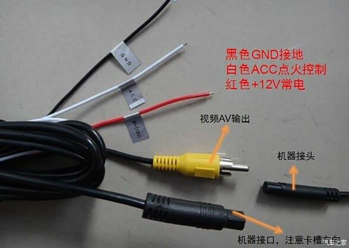

倒车影像30块,安装前,一定要先研究好接线图啊。
我单独买的记录仪60块,够用就行了。
记录仪的接线图,一定要事先检查好导航上的输出线,要准确对应做好标记。

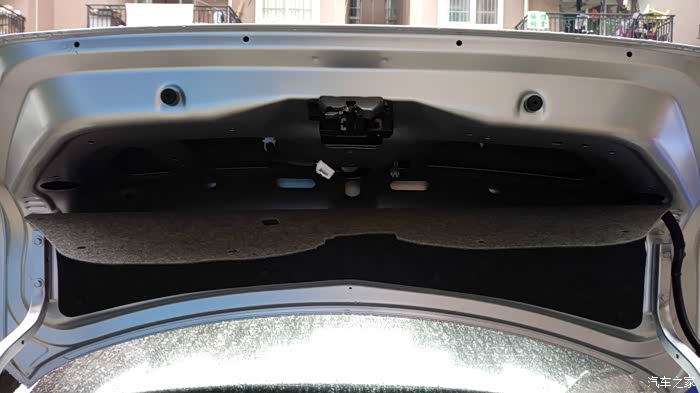

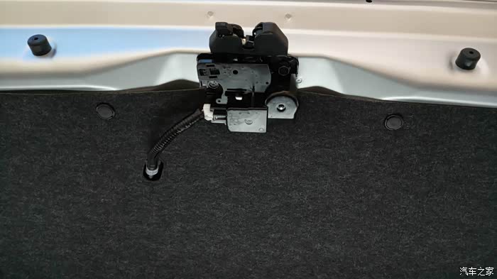

我先从屁股开始-装倒车摄像头。后尾箱门上的牌照灯,线插头捏住卡扣拨出,同时遥控开不了尾门了。

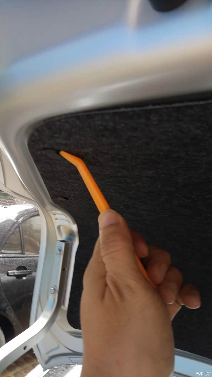

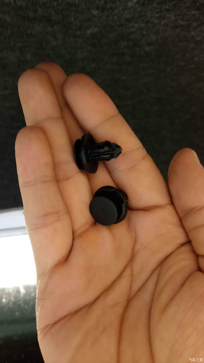

摆拍。。。。拿撬棒取松内套卡扣,多少个自己去数。
收好,丢一个就够你找的。
拆这么大就行了,别练剑,没必要全脱光。

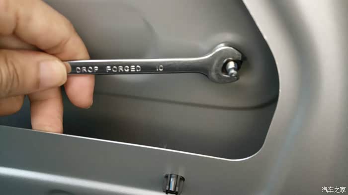

看到上面的螺丝没,M10的,工具不能少。
把这样的一排螺丝都拆了,还是取不下的,这是设计师想你皮带断了,还有个裤腰带系着不会蛋蛋走光光。白色的两个卡扣,把卡子腿,用钳子捏平推出。
裤子掉了,引以为戒啊。
转个角度,取出两个灯泡蛋蛋,安装时也要转回角度防止掉蛋。

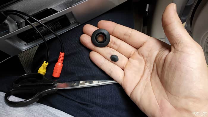

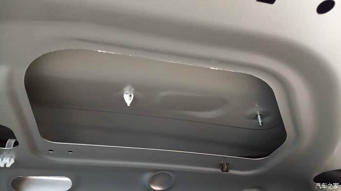

右边的别破处,灯光照耀到最深处,你看懂没有,那是个活动的防水皮塞,破左边的要打个洞穿摄像头线的,先取下来揣好。

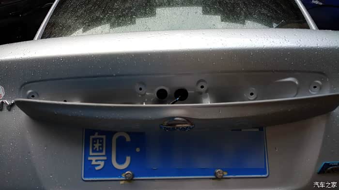

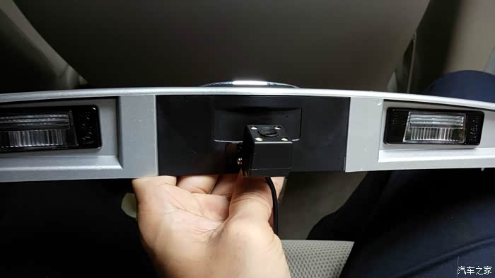

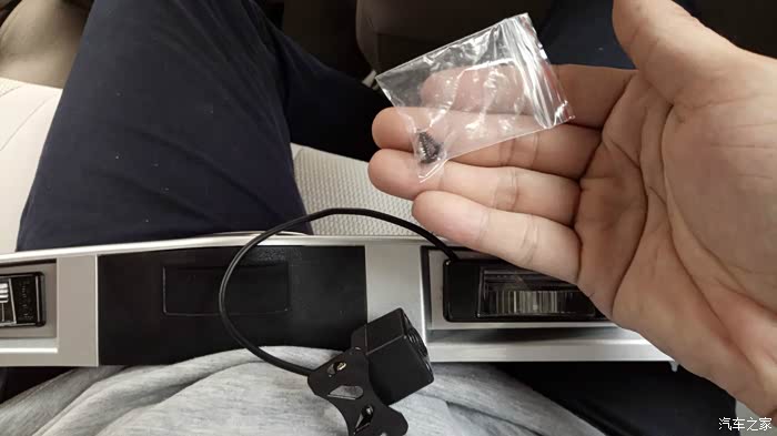

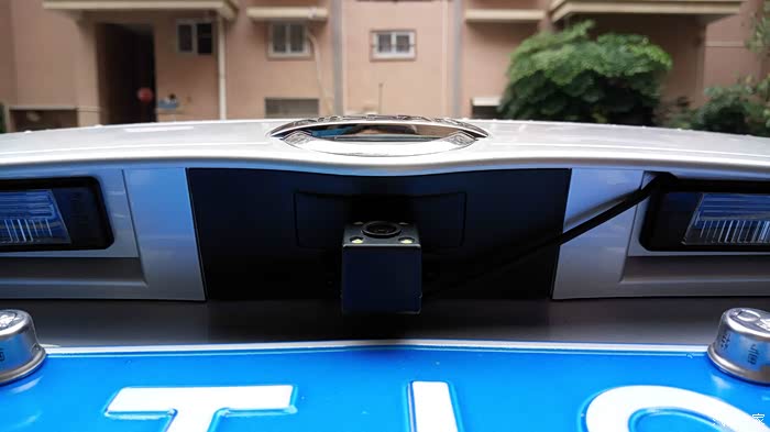

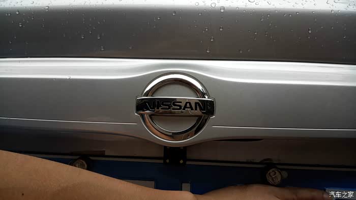

取下牌照灯盖板,比划摄像头位置,最好这样放,头顶凉棚三包,防水防晒防碰头。
自功螺丝两个,一边一个,塑料的板很好攻上。
这个样子的,亲。

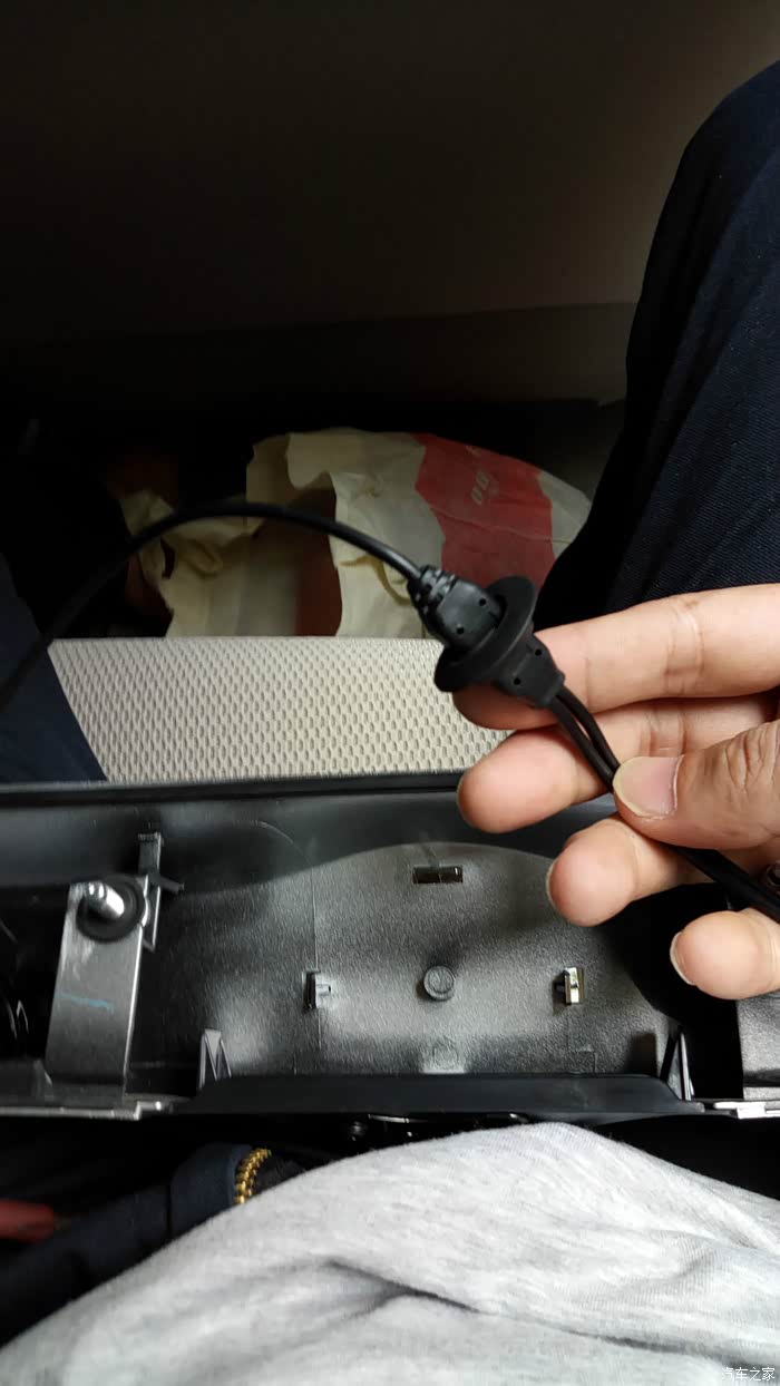

还记得左边那个塞吗,拿剪刀开这么大
一腿又一腿的穿,慢慢来。
穿到这就停,卡住,不容易掉还好补胶做好防水,水,水,水,说三遍。
复位
装好

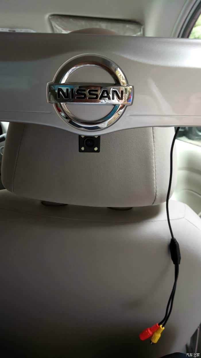

最重要的一张图片,有没有看清,线是牌照灯边缝穿过去的呢,灯卡的很紧,放心吧。

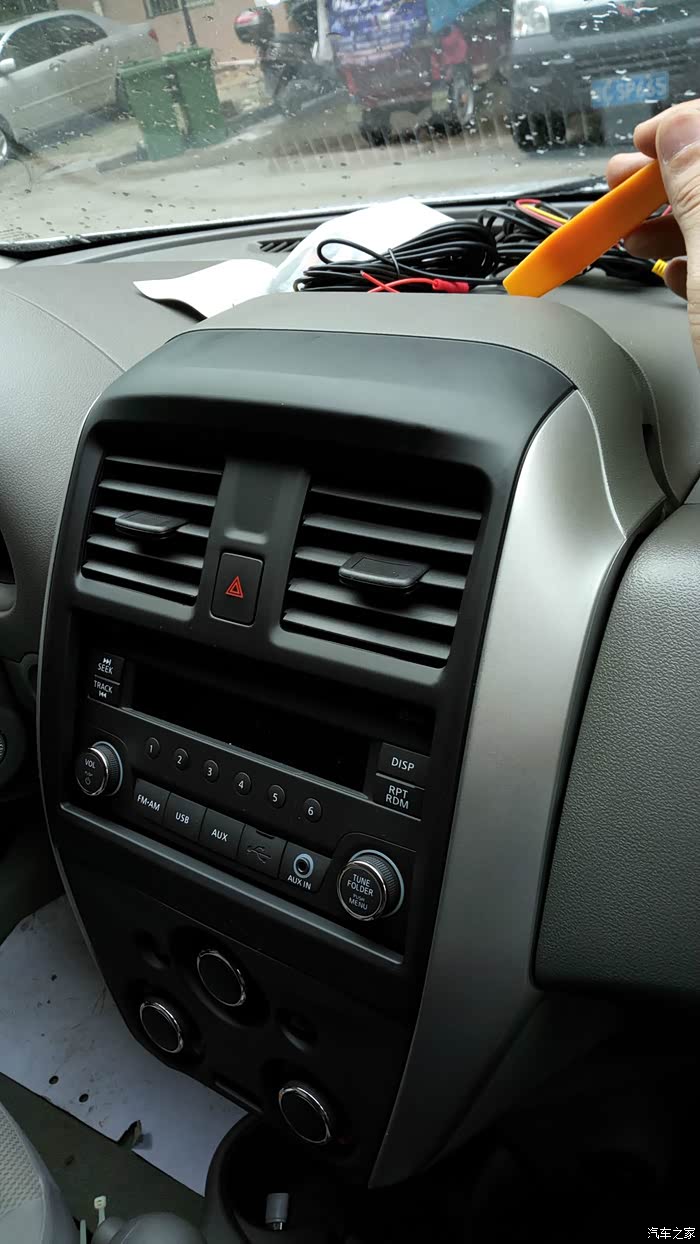

导航开始安装了,摆拍。。。从这开始撬。
循环杆塑料帽,左右上下轻轻摇摆着拨出别用蛮力,这里说下,哪个兄弟要是自己这个什么安装失败了,可别找我啊,此贴只供参考,不负责一切法律刑事及民事等责任。
双闪小心插头拨出,切记。

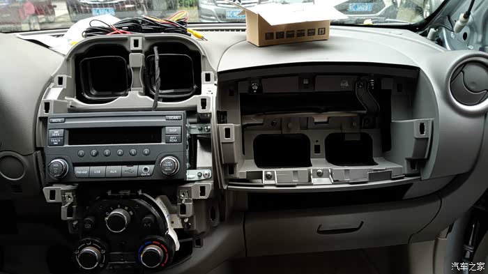

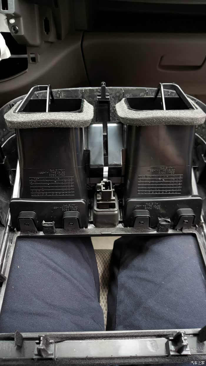

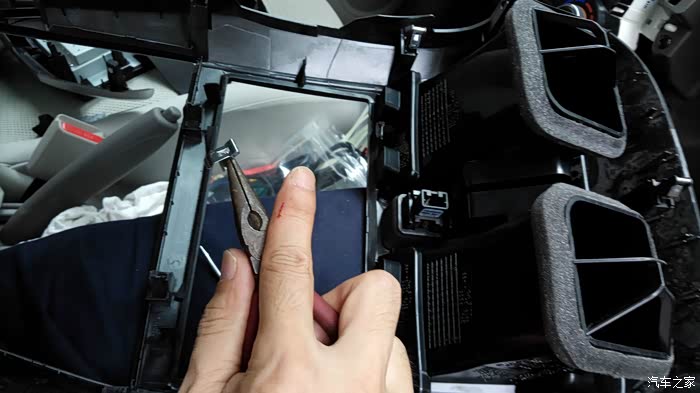

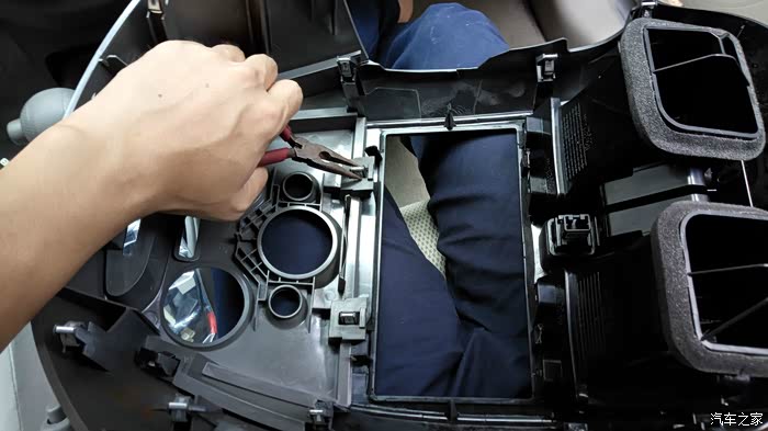

取出空调出风口,注意卡扣,前后都有。

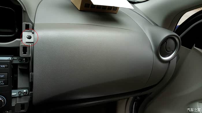

副驾前面板,注意先下这颗独立螺丝,剩下都用手扣开即可。
最右边B柱面板直接外拉即可下来。

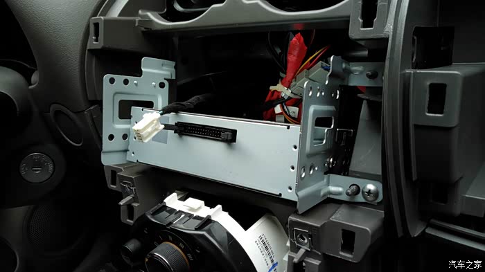

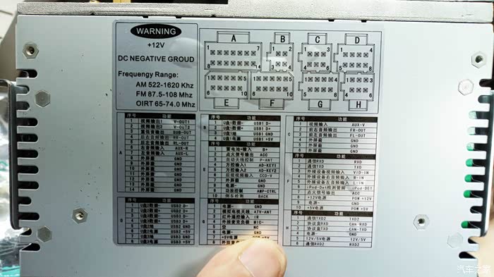

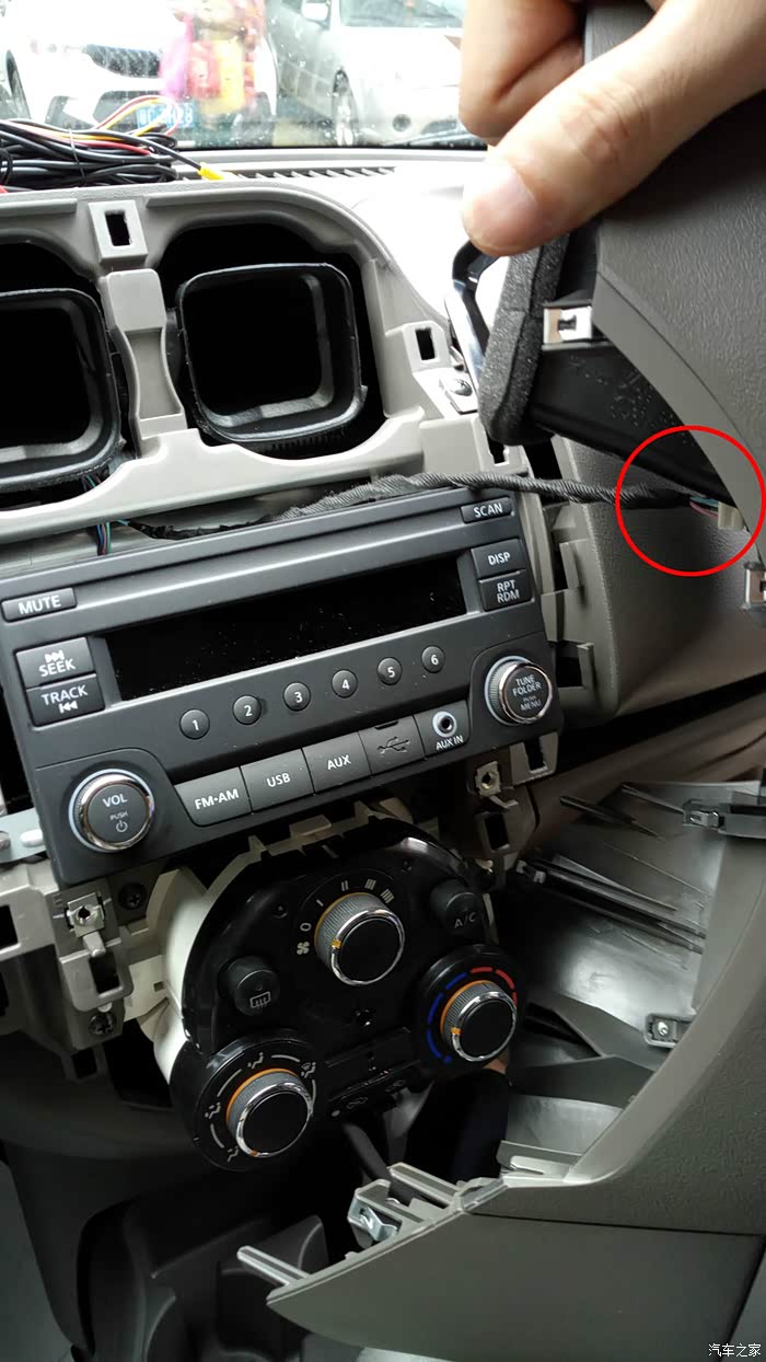

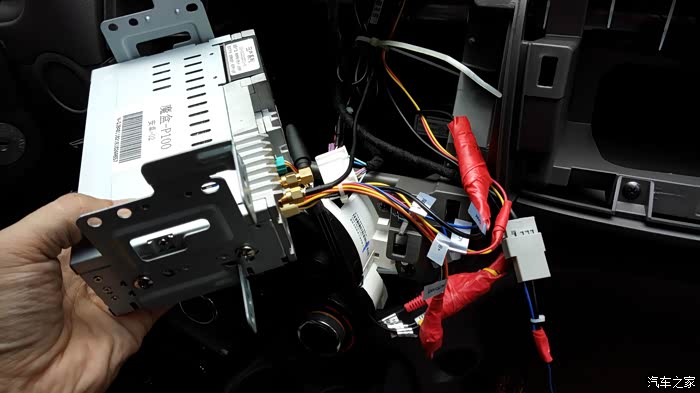

原装收音机接线

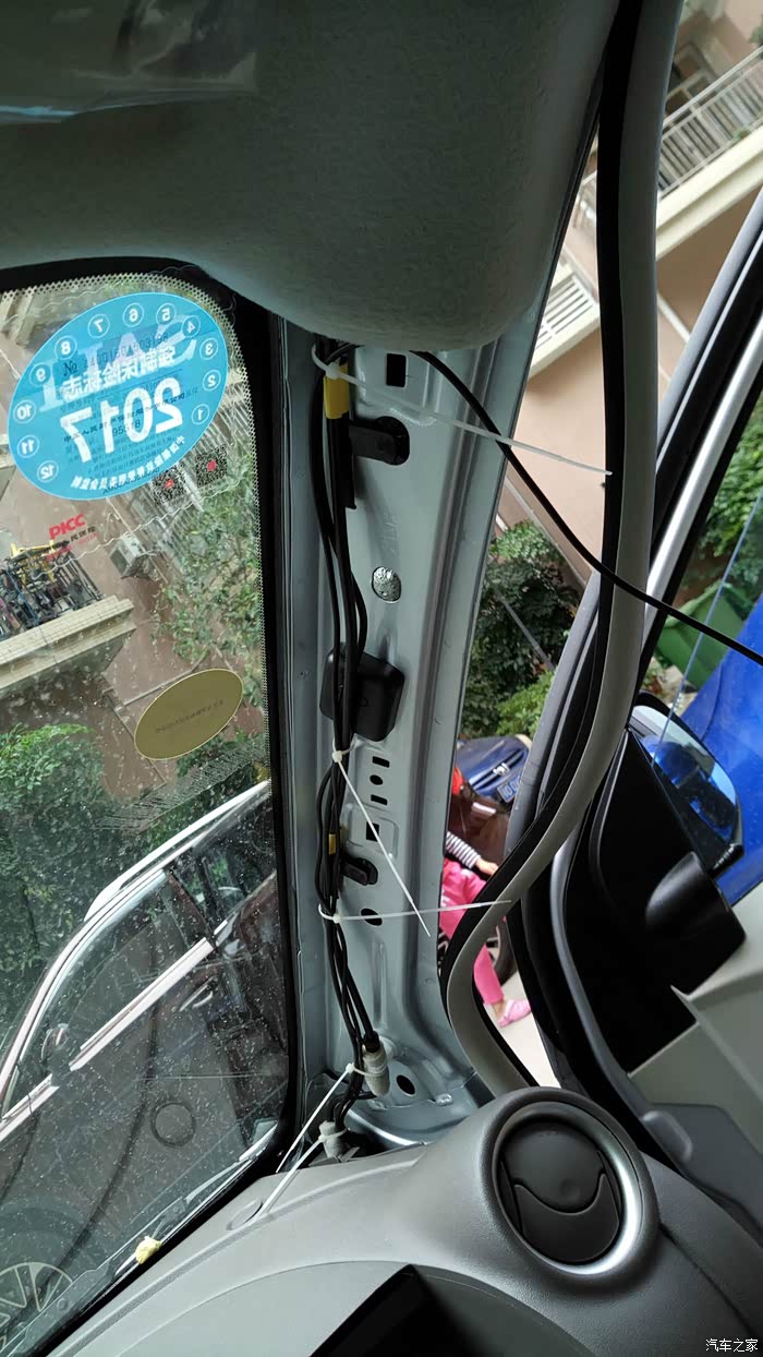

记录仪贴好,线塞上面顶棚里

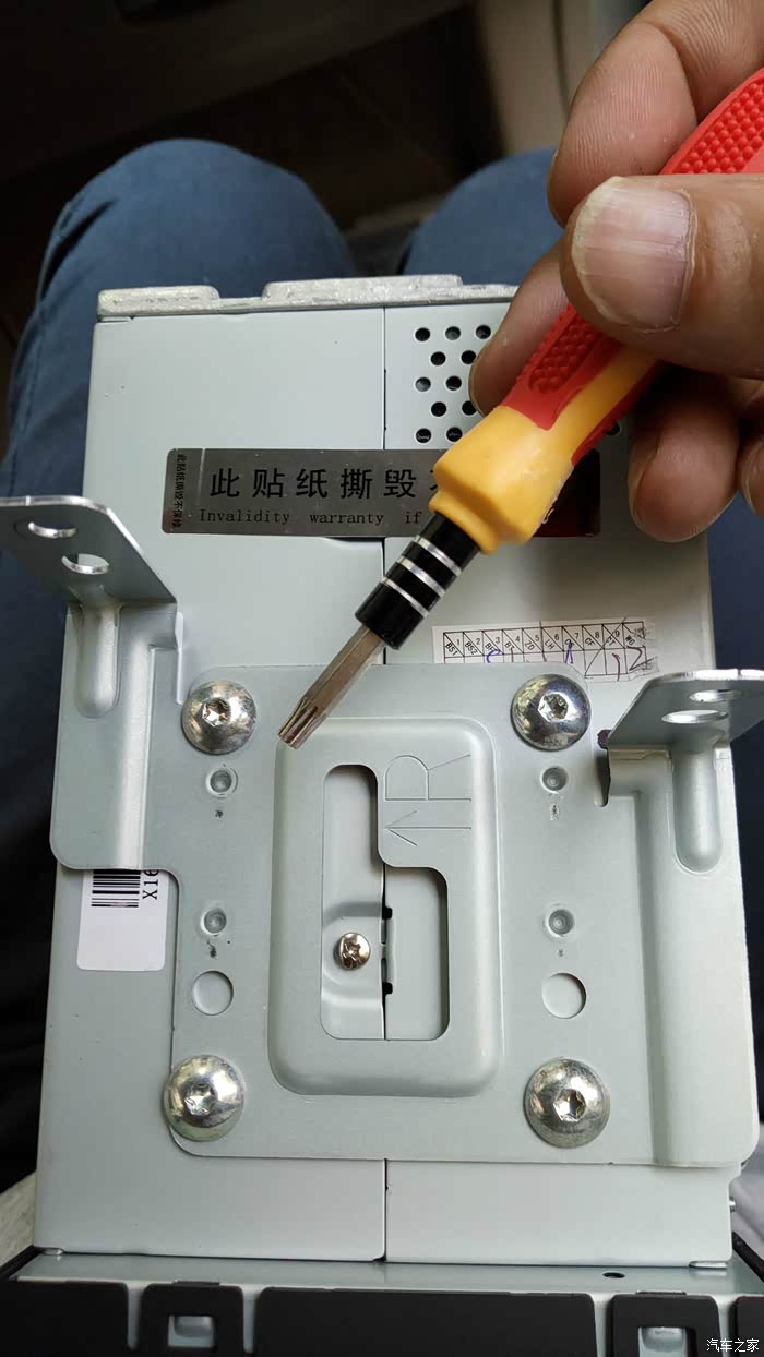

拆下收音机架子,注意螺丝接口,麻花口的。
开始这样接不行的,那黑色的显示屏排线口挡道。
要这样接才行,两边各有一个螺丝固定,上紧了,还是很紧的。

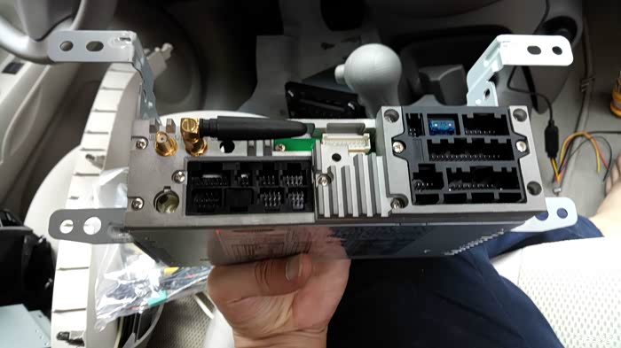

导航接口,有送接线,盲插的,但也要自己要先研究好。
看好分析好接口图示,做到心中有数,万无一失,一步成功,心粗点的哥们就甭试了。
胶袋绑好所有的走线,绝缘胶布别省着用,所有接头裸不裸都要包包包。
包包包,千万别搭铁触地漏电短路,检查清楚再通电。
走记录仪、GPS磁铁天线,后摄像头的线。

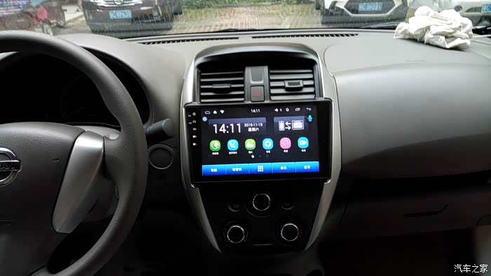

一切安装无误,前面板回位,通电试机,一次成功。连手机热点后,时间自动更新。

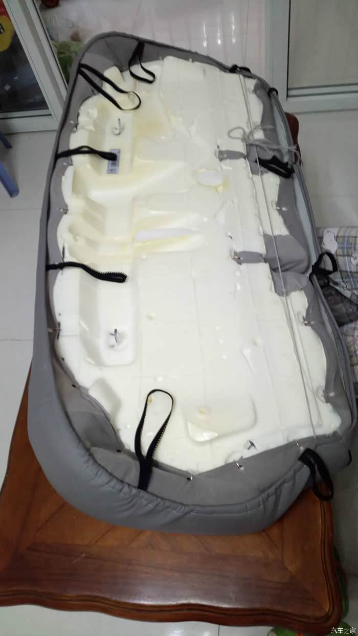

走后摄像头线,先拆座椅,顺便装全包皮座垫。
拿回家五花大绑

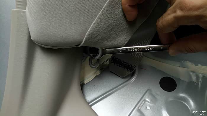

后靠背左右各一螺丝,还是M10,好下,完了往上一抬就掉了。

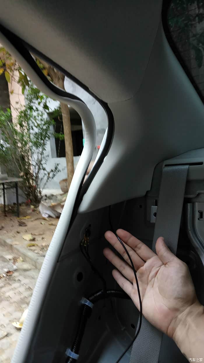

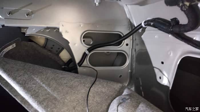

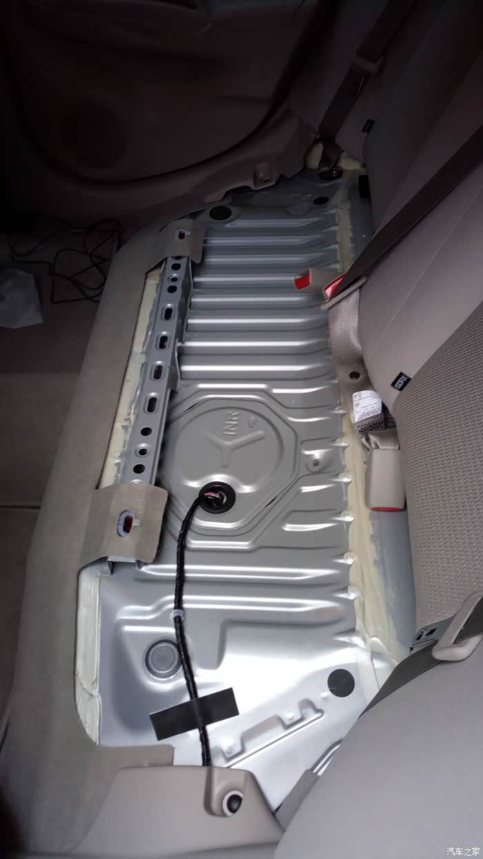

一路塞线,到这穿后备箱去。
沿着主线一路绑过来。

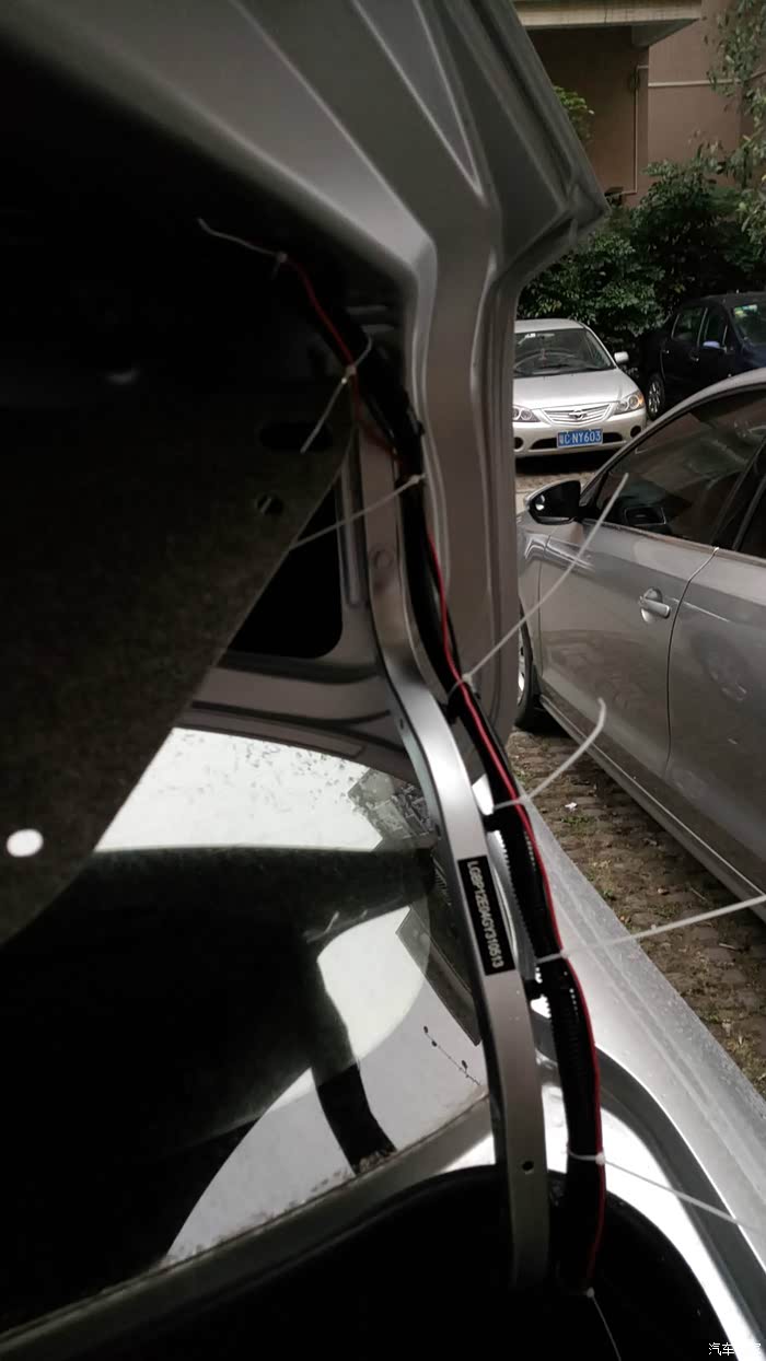

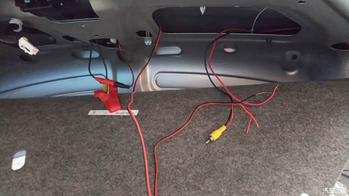

提前准备1.5米长0.5-1.0平方的单根电源线,从主线管里,扒接出黄色的倒车灯线,接上去。
跟车厢过的视频线和刚才的红线一起绑上后备箱盖,直通排照灯摄像头处。
接线图,如前。。。到这接好,绑好,并做好绝缘。

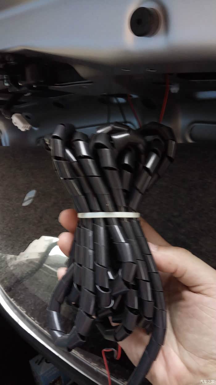

緾线神器,防磨防响保护套

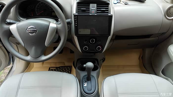

好了,欣赏一下,一个人弄了一整天。

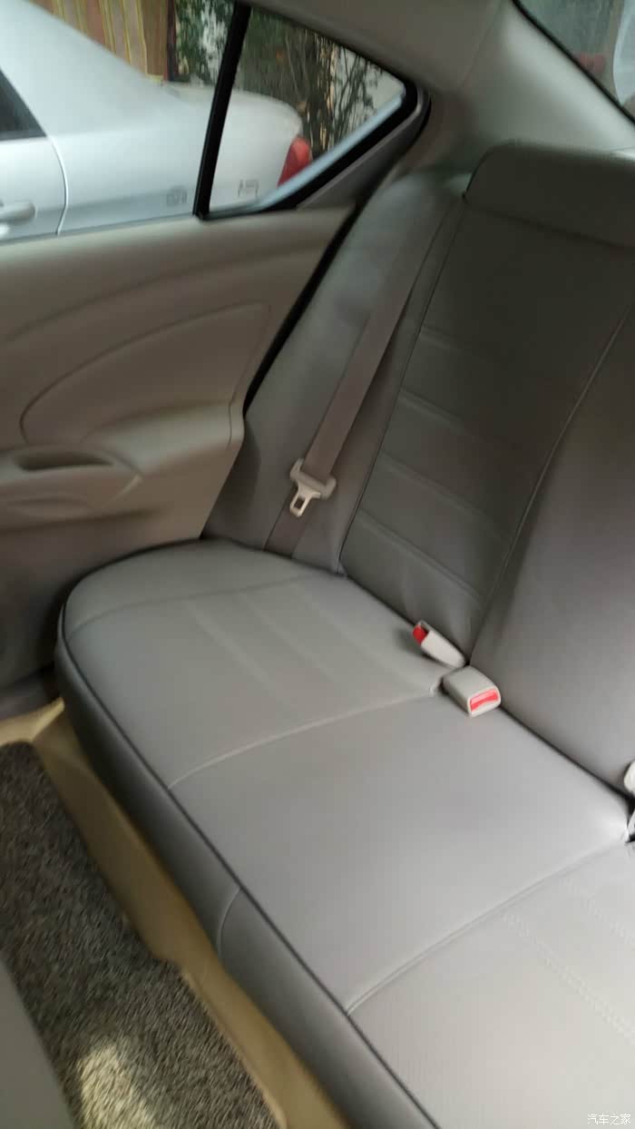

主副架全包皮,比后排还难套,不用拆座子。
都往后塞,后面连绑带粘。
灰色颜色比米黄更搭,网上找不到浅灰色的,除非去店里定做安装

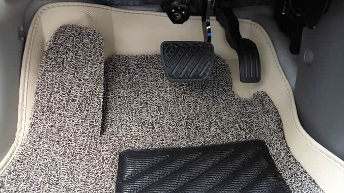

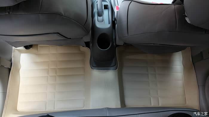

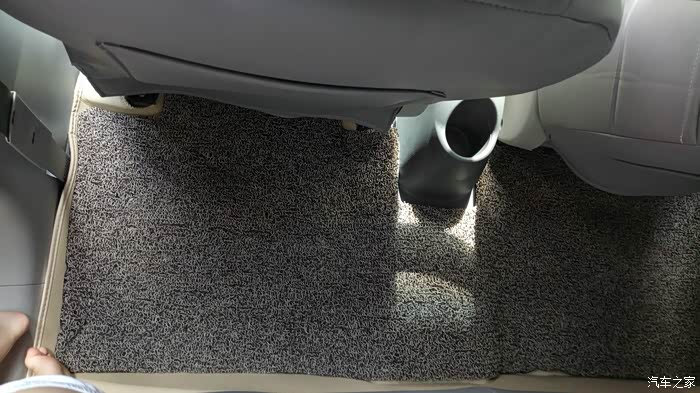

全包围地板,防水的。
后排防水地板,下雨天,雨具地上一放也没事。
主驾防尘丝圈垫,灰脏了往地一摔,就干净了。
主驾座椅下有两卡子,打洞穿好,防卡垫子前移卡油门。
后排铺好。

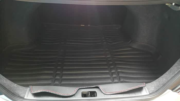

后备箱防水垫35大元
