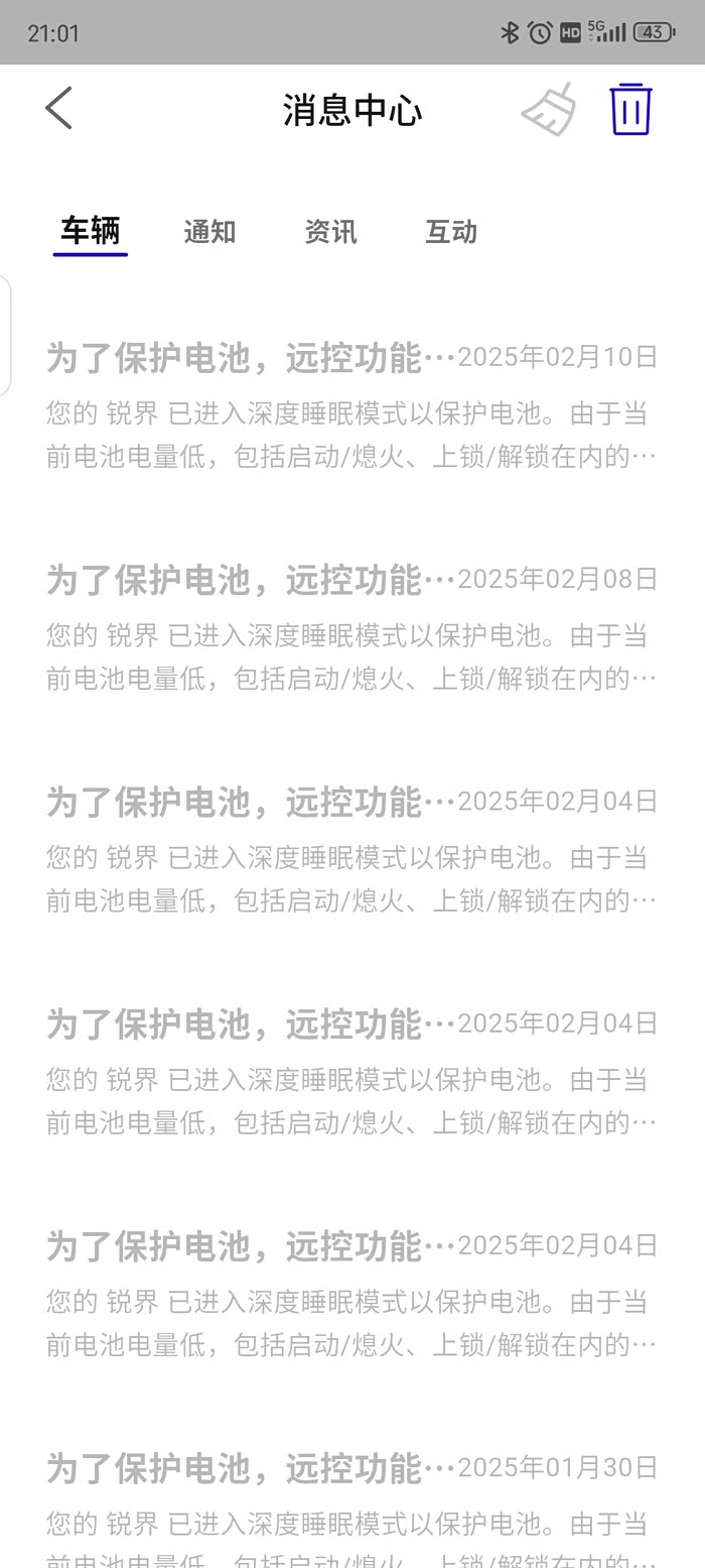

从1月份开始,福特派频繁提示进入深度睡眠模式,车友有遇到的吗?

河北的 我的锐界L24年1月买的 24年底天冷了开始频繁出现深度睡眠 1年的车电瓶的问题不大 我考虑是气温低的原因

出现这样的情况,有可能是车辆的蓄电池电量不足导致的。因为车辆在锁车状态下也会检测电池的电量,如果电量相对较低,那么就会关闭相应的一些系统,减少耗电量,这样app就连接不上车辆了。可以去跑个小长途,这样就能够给电池充满电。

你是不是熄火前,没有主打关闭空调、中控大屏、车辆灯光等耗电功能?如果是的话,你尝试主动关闭一下再看看。还有就是你没事了,多开一段时间,例如开上40分钟,给电瓶多充点电,感觉你每天驾车20分钟左右,电瓶充不满电。实在不行,你再去检修一下电瓶。
