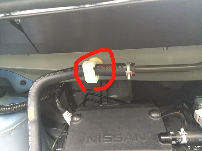

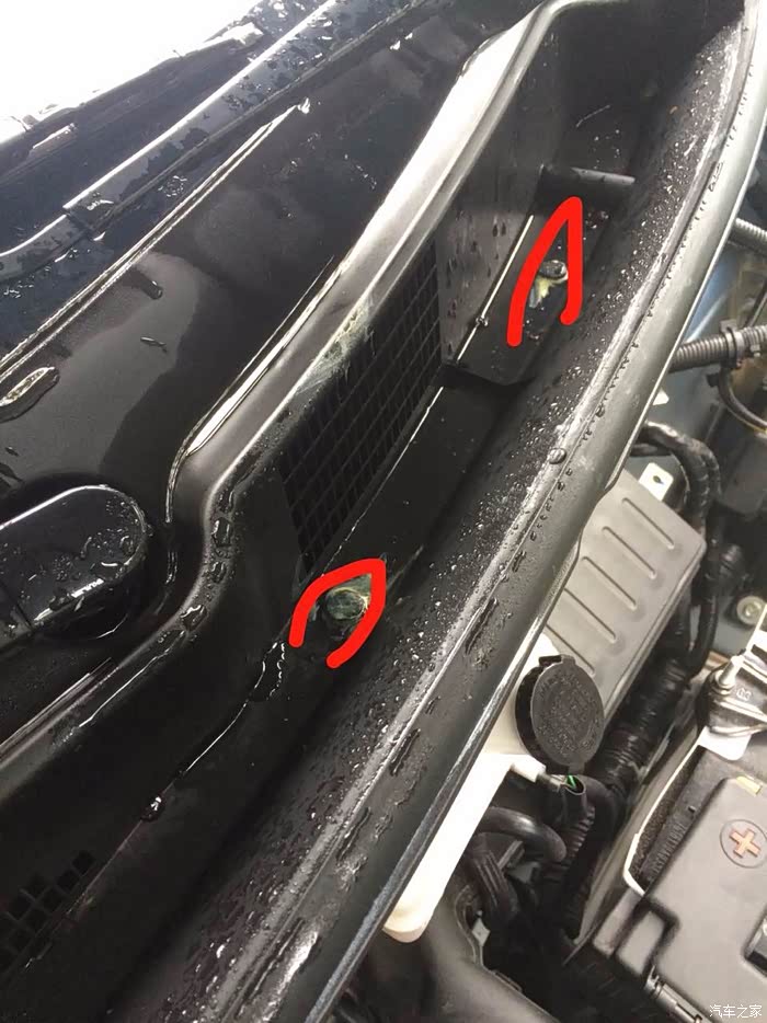

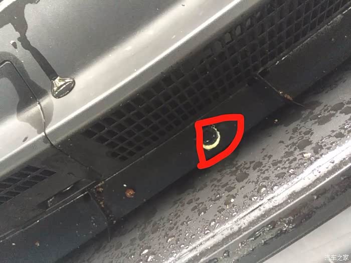

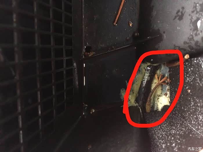

买五妹之前我还觉得漏水应该不是什么大事,自己也是做维修的。买回来一直没下雨就没理它,前期下过一次雨发现是哪里漏了就用立时得胶水修复了一些地方,觉得不会漏了。但昨天又下起雨了发现从机仓盖下面那个防水胶条的下面渗进去的,还是就是那条管的固定夹漏进来的,搞得整个机头上面都是水,机头是进不了水倒也不是问题,问题是那孔下面就是个接线插头,直心放心不了,所以就在防水条下面打了一层硅橡胶,昨晚下了一夜雨,今天早上看了一下没有这情况了,但两边那个海绵处还是有水,很明显是设计不好。下次还是要用AB胶加塑料板的方式挡住水才行。不然迟早是个麻烦!!!
第一次,用立时得加点胶条放在海绵位置,希望能挡住些水,结果不太理想。
第二次,管的固定夹漏进来的,搞得整个机头上面都是水,今天早上看的机头没有水了,干爽!!!
第一次,在卡扣位置全部加上胶水,并且在其下方铁接水槽与塑料接水槽相交处加了胶水
第二次,在机仓盖下面那个防水胶条的下面渗进去的,所以就在防水条下面打了一层硅橡胶,
