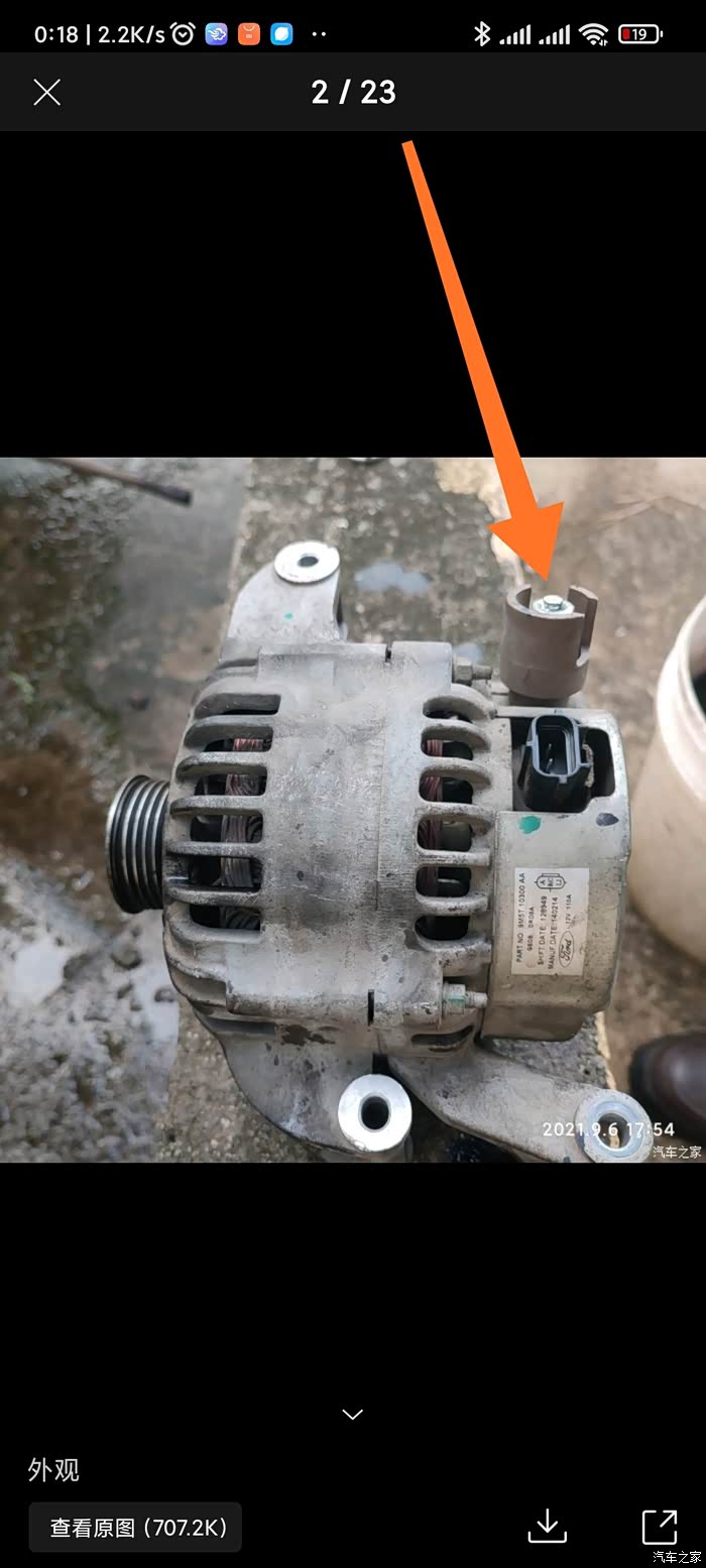

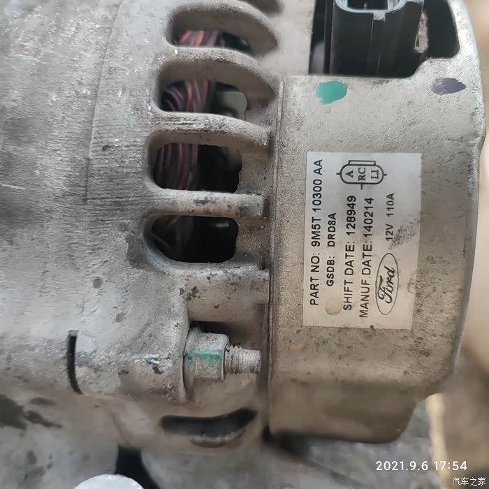

经典福克斯的发电机原厂件号
外观

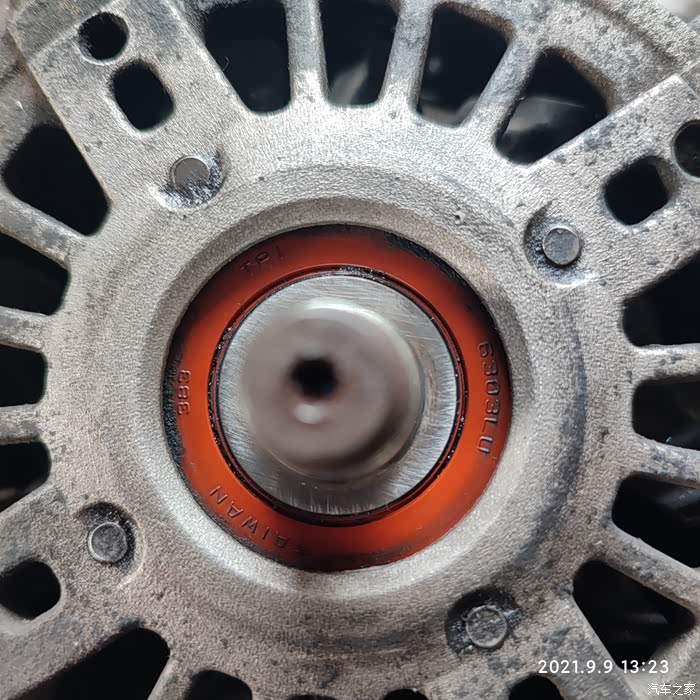

发电机原装是台湾制造的TPI轴承,这牌子不怎么知名。

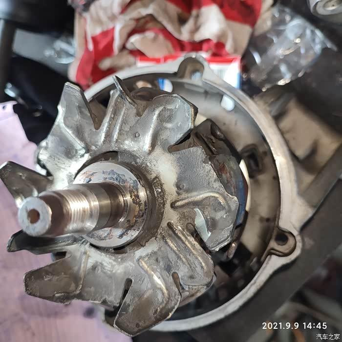

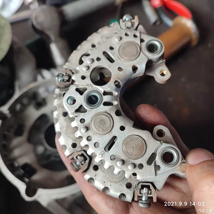

今天拆时整流器螺丝忘记松往木块硬砸电机轴,不知道整流器会不会坏,我看中间塑料还是树脂有开裂,不知道会不会有啥影响???
整流器
发电机小轴承一侧
发电机大轴承一侧

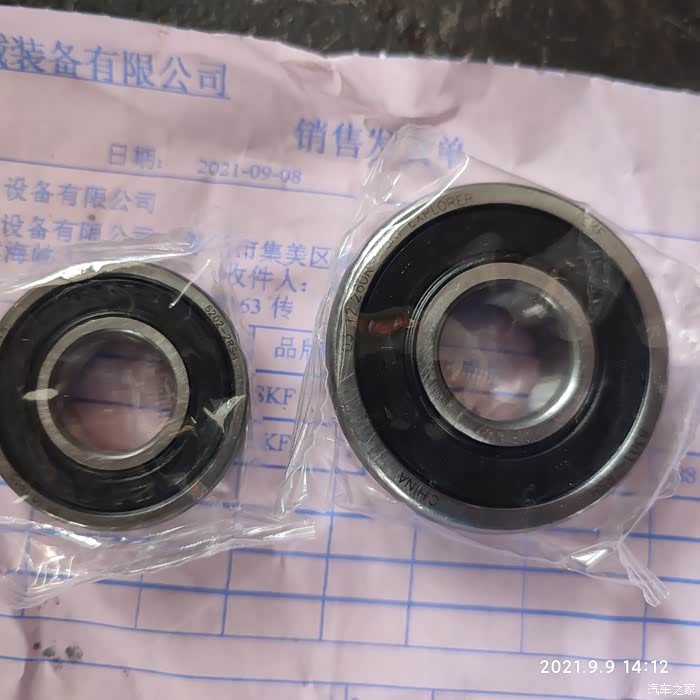

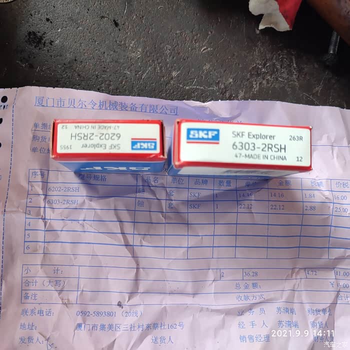

厦门SKF授权代理商买的SKF轴承(SKF国内生产)
SKF正品
SKF轴承实物

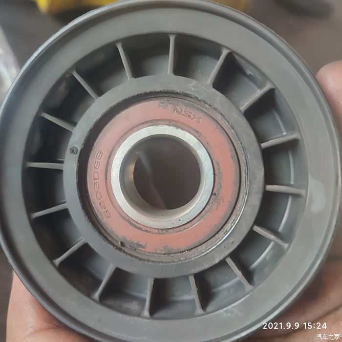

涨紧轮轴承和型号
撬开防尘盖,里面油脂基本没有了,这已经是用WD40清洗后的样子。
加多了些高温润滑脂
按回防尘盖
