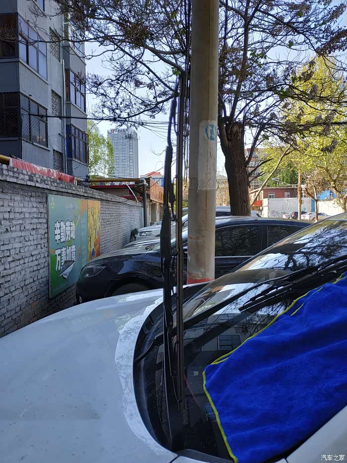

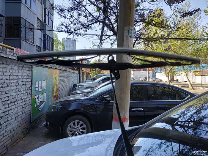

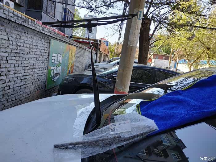

更换雨刷要先把雨刷器立起来。

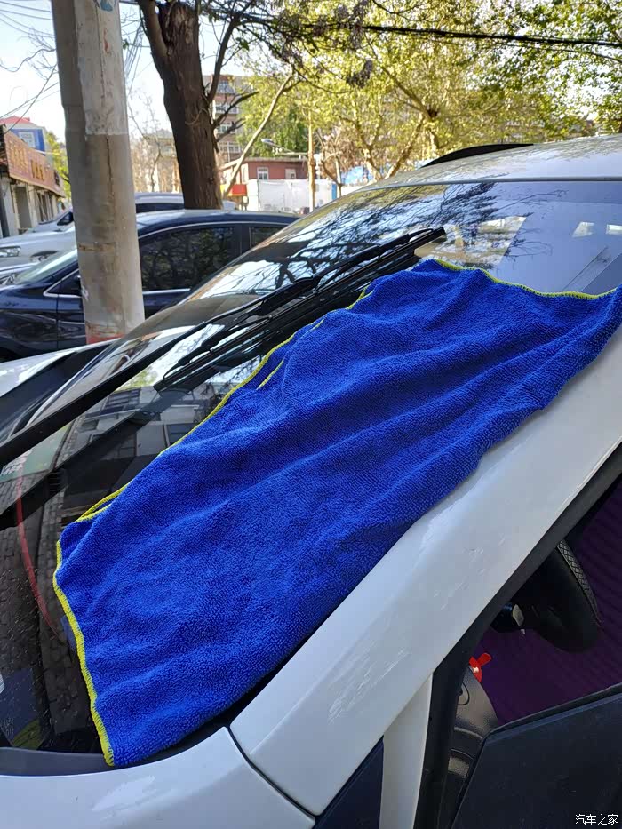

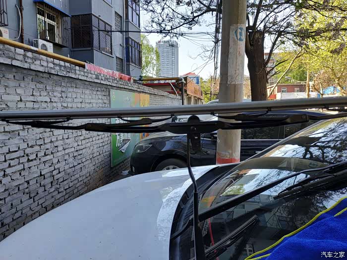

挡风玻璃上放块布以防雨刷回弹伤到玻璃。

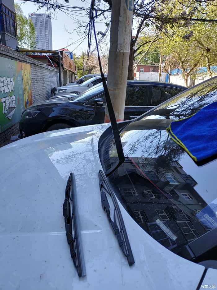

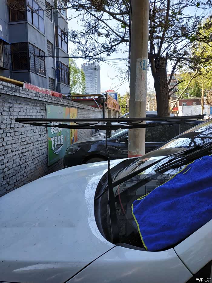

把雨刷立起来很轻松。
然后水平放直。

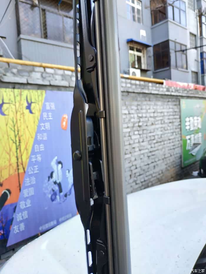

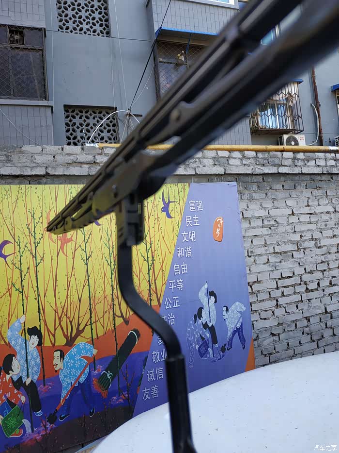

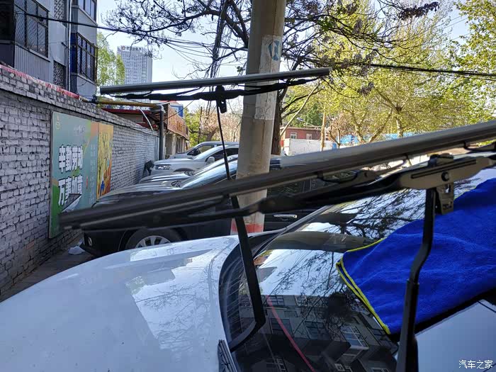

看到U型卡扣了没
把雨刷向下滑可以脱离挂钩。

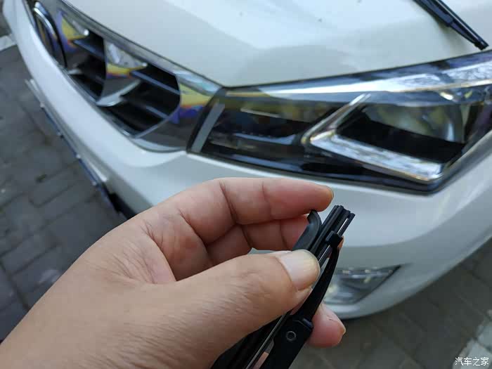

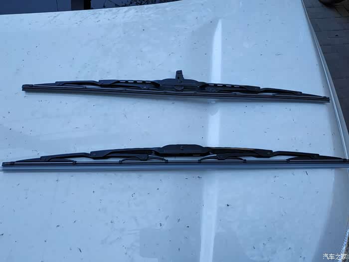

新旧雨刷对比。
旧雨刷胶皮已经开裂。三年了这个程度已经非常不错了。

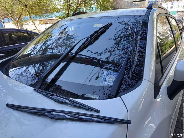

两个新雨刷都换好了。
记得把雨刷保护套摘掉。
