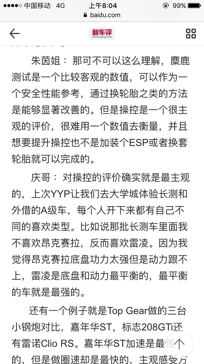

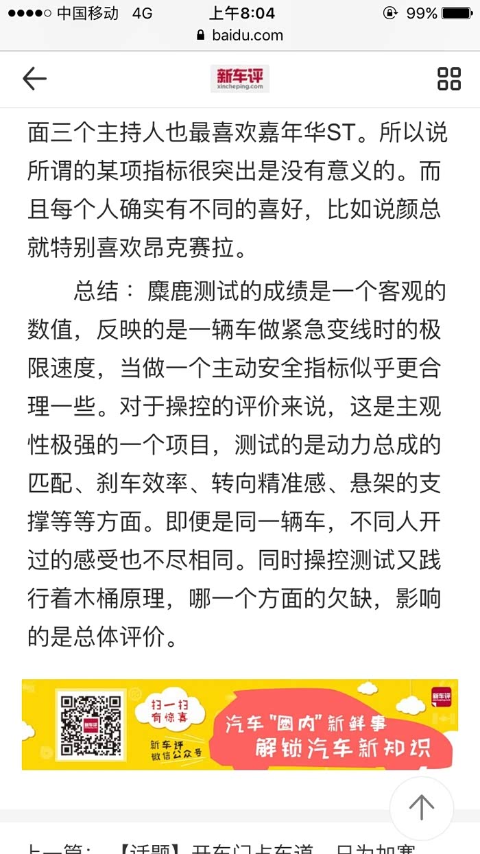

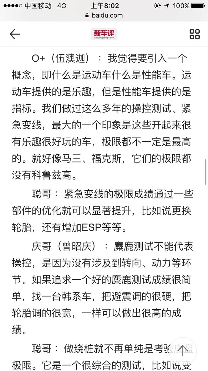

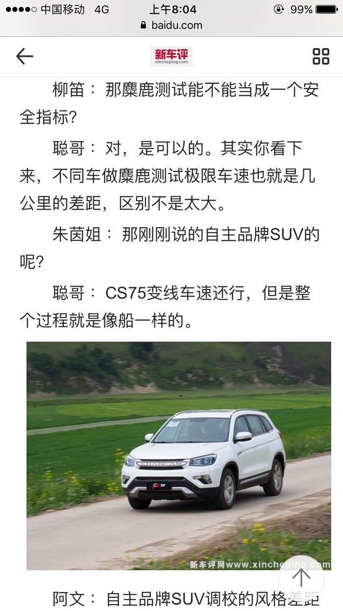

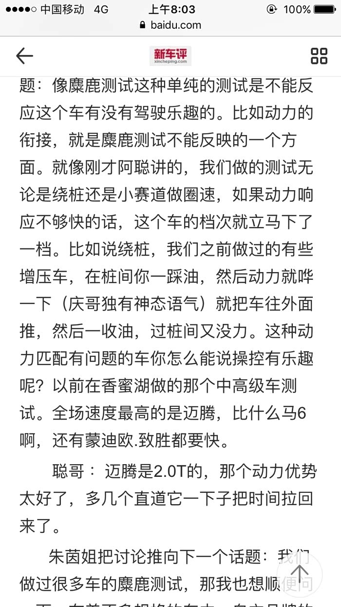

如题,麋鹿测试,北欧真的有必要,国内嘛是鸡肋项目,看三位编辑点评,一款车的麋鹿测试成绩要很好,其实就是调硬底盘,加强ESP,换个好点抓地力的宽轮胎,成绩就会大幅提升,然而车辆操控性能呢?可比这复杂太多了,关乎三大件底盘发动机变速箱调配,关乎油门刹车整车重量设计等等,所以嘛沃粉吹的国内某民间网站麋鹿测试成绩比宝马好,意思操控也就很牛了,到底算不算误导消费者,呵呵,看了自有分解
