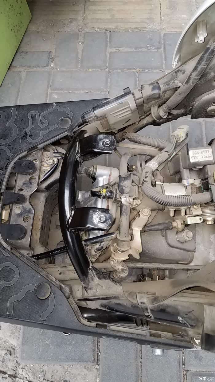

首先需要把马桶、侧板、发动机顶盖上方的塑料板拆下来,这个要注意力道,小心卡扣折断
拆完就是这个样子

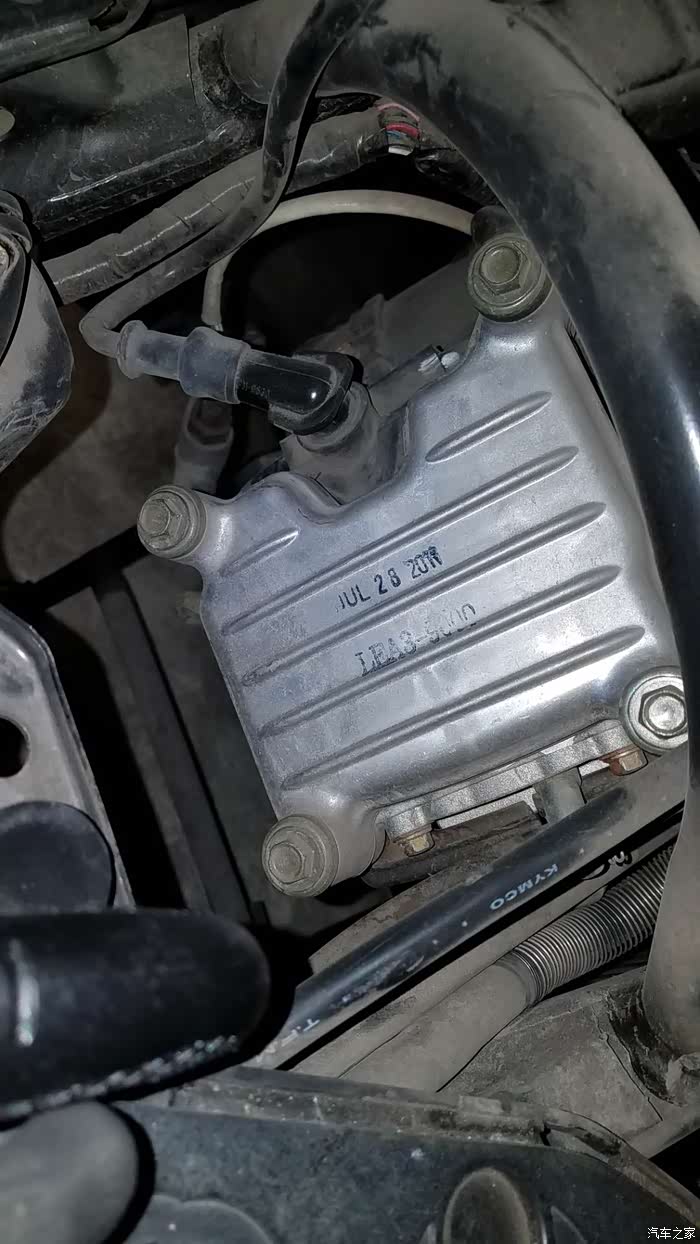

看到发动机顶盖就是这个样子,然后拔下火花塞帽
用T10扳手拧下顶盖4颗螺丝后,拆下发动机顶盖

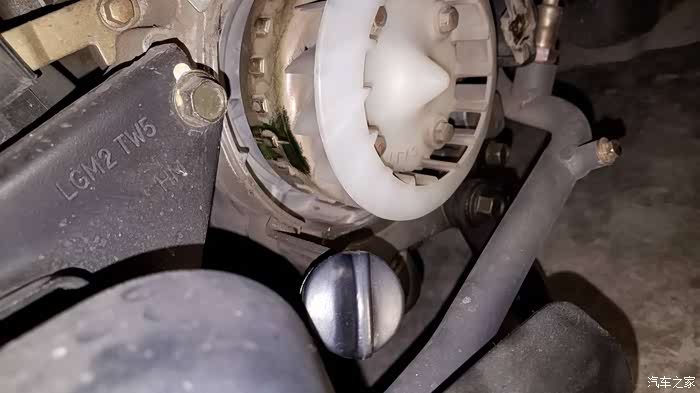

用T8扳手拆下风扇罩

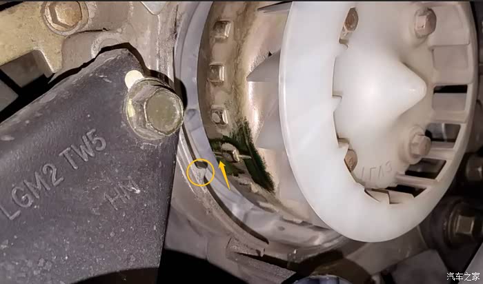

对正时:转动风扇(曲轴),使风扇盘上的T点对准图中的凸点,但这不一定就是凸轮的正时点,因为曲轴转动两圈,凸轮才转动一圈,两圈之中只有一圈是正确的,判断方法也有多种,推荐大家先对到T点,然后用手上下抬进气门和排气门,看看有没有间隙,如果进排气都没有间隙,就再转动一圈,直到出现间隙,即可开始调整

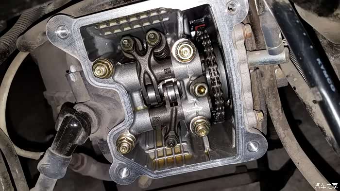

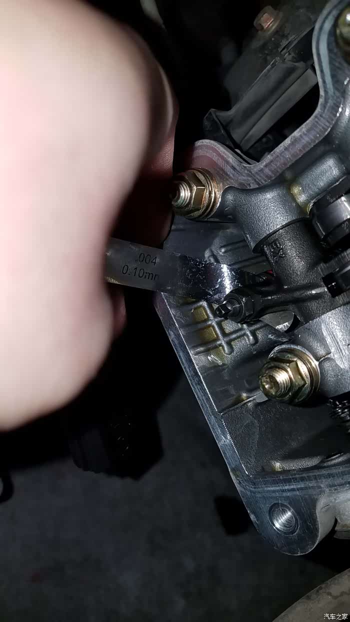

将气门固定螺丝拧松后,正常情况下可以用手拧动调整螺丝,放松调整螺丝,塞入厚薄规
用厚薄规多次插入,并调整气门螺丝,直到厚薄规感觉很涩为止(或者用排除法,如果要调0.10mm,那就是0.11mm无法插入,0.9mm插入顺畅)
记住气门螺丝的角度,套上9号扳手,用尖嘴钳夹住气门螺丝,旋紧固定螺丝,之后再用厚薄规再次确认间隙是否正常
调整完后需要试车,如果发动机声音正常则大功告成,如果气门声音很大,说明刚才对风扇电盘的圈数不对,没有对到上止点,需要重新调整。
