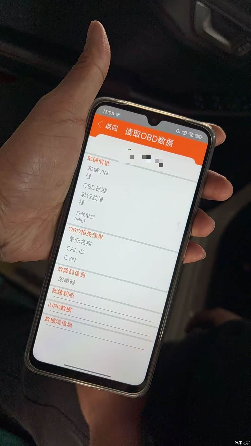

连接OBD设备后,多半遇到这种报错情况
遇到这种情况,没经验的检测站多半会把责任推给车主,说车有问题,让车主去4S检查或者升级系统。但其实,事实并非如此。不是你的车有问题,只是锐际系统和检测站老版本的系统有兼容性问题吧。
