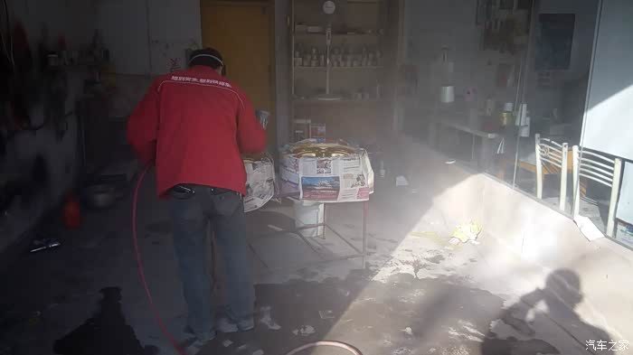

    一边喷一边仔细比量,一定要做到厚度均匀。

    保护措施很重要,他带着的这个防毒面具很贵哟!据说带上就一点漆味儿都没有了。
    一样耀眼呐
