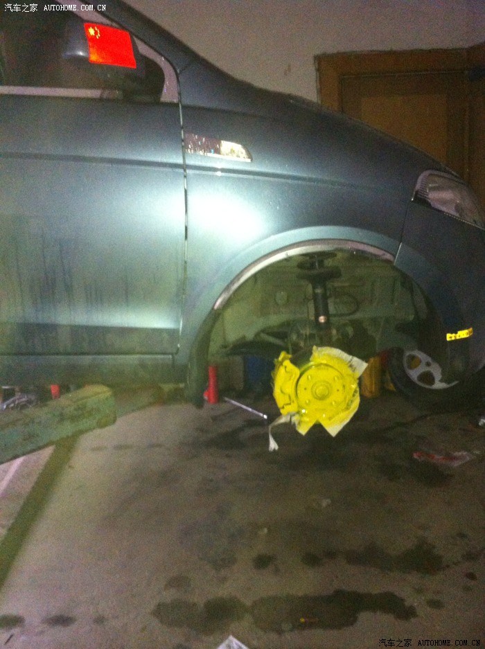

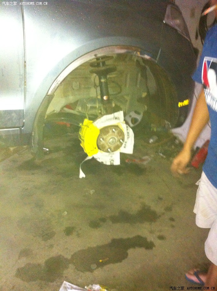

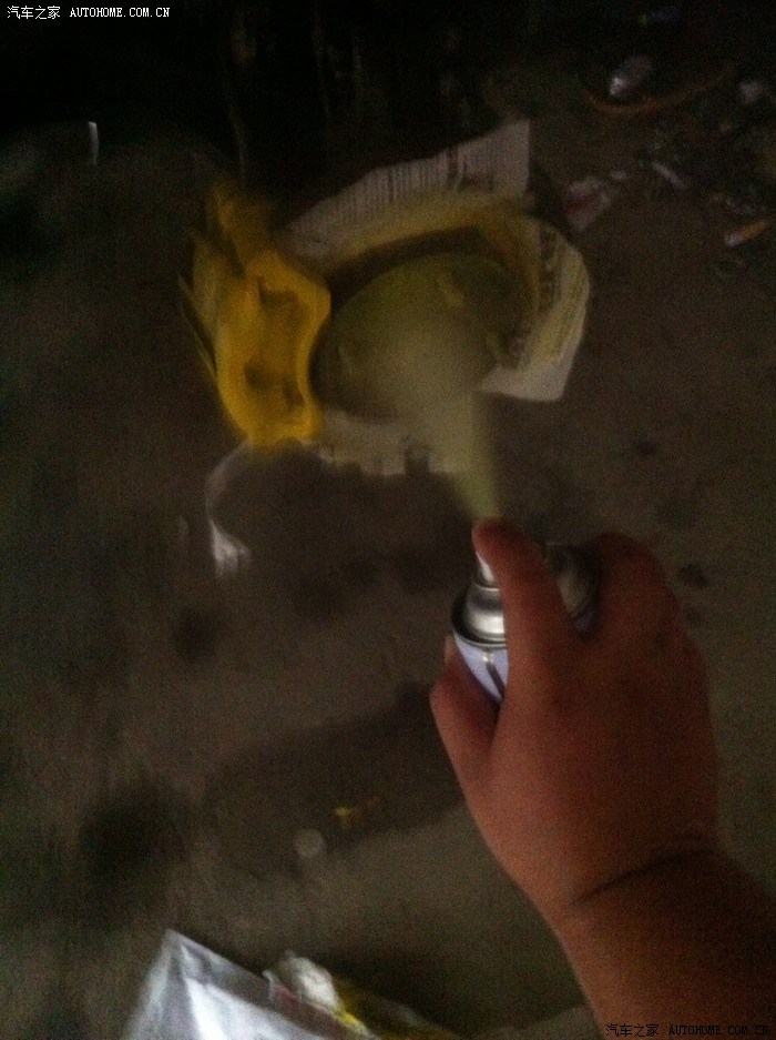

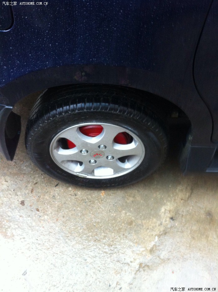

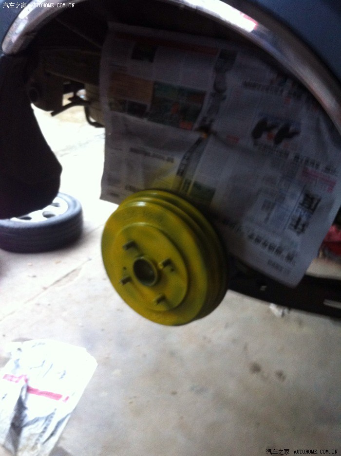

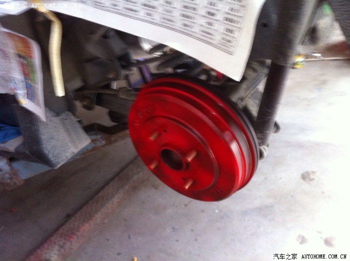

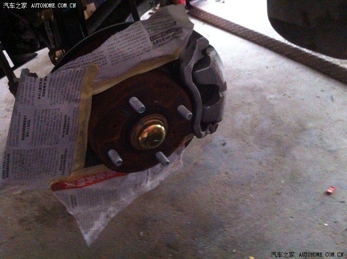

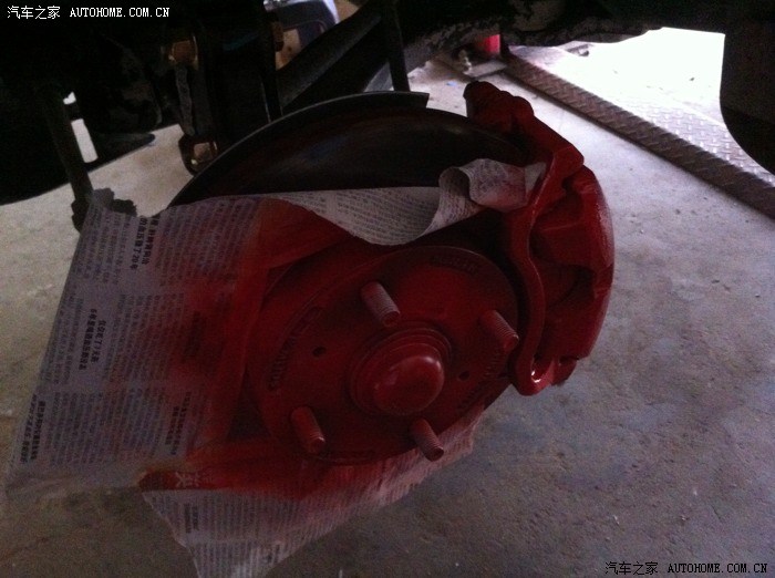

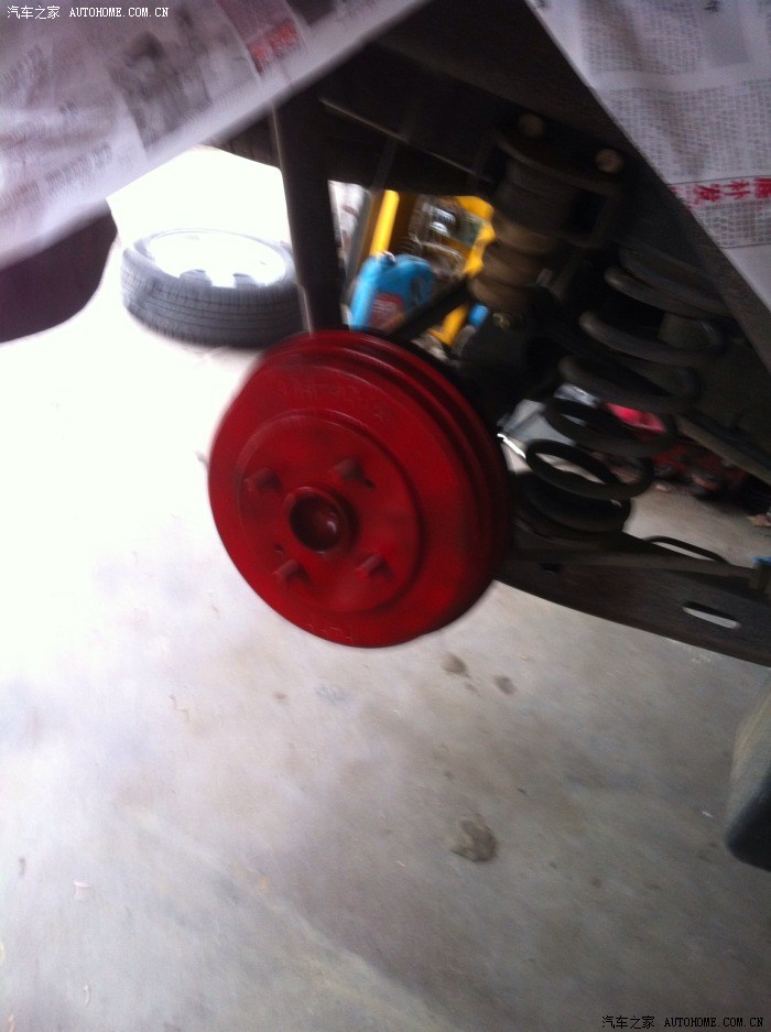

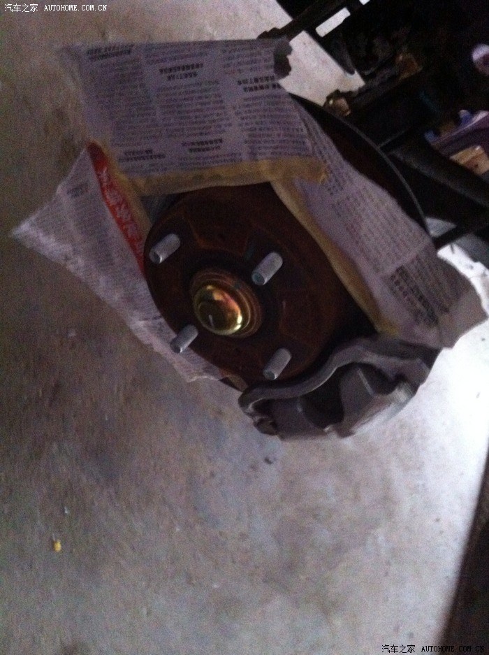

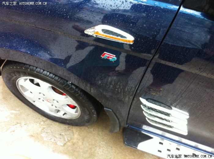

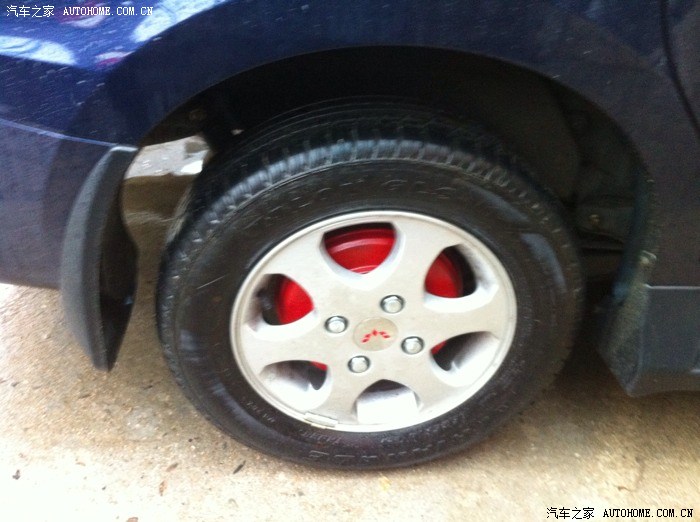

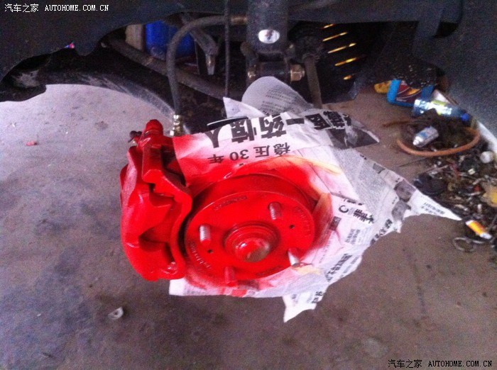

宏光的刹车有一部分是铸铁,很容易生锈,就想给喷个漆防锈,心动不如行动。直接上图

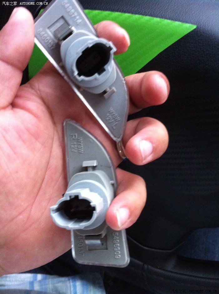

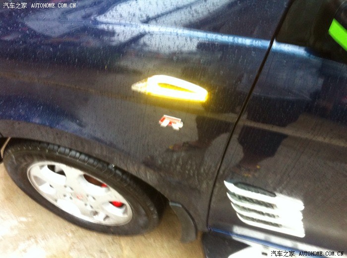

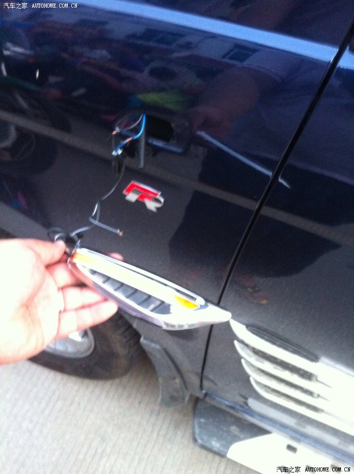

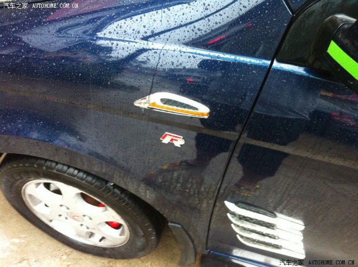

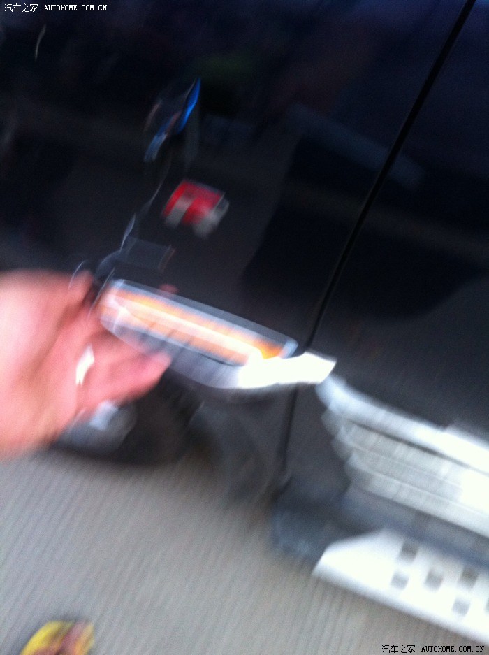

上架子拆胎,喷漆简单,就是要包好其他地方,擦干净要喷的地方。再看看改的刀锋转向灯

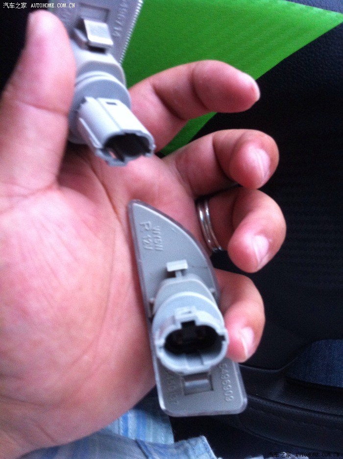

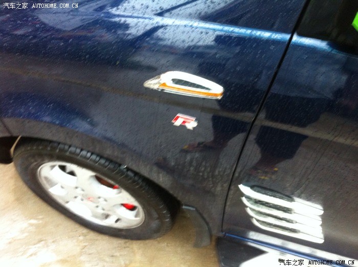

拆下的原车转向灯

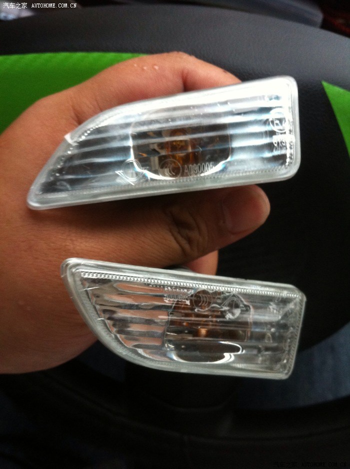

效果不错
一定要用绝缘胶布包好包严。破线路安全第一。

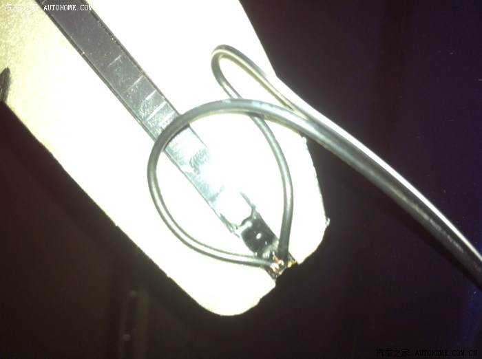

中间还出了个问题,灯接好包好都亮,沾上去就不亮,我晕,怎搞的?难道线头没包好碰到了?我明明包的很严实的,拆开从包,还是沾上去就不亮,晕。检查了半天,天都黑了,才发现灯的线头断了
线头断了,气得不行,发货的时候店家都不检查的么???
没办法,等再发货也要好几天,自己动手修吧,找来烙铁开工。可惜LED灯的线头排线太省料,几乎是铜皮,完全没法焊。只好全拆开下掉一粒灯珠从灯珠上焊。搞了一个多小时才搞好。。。

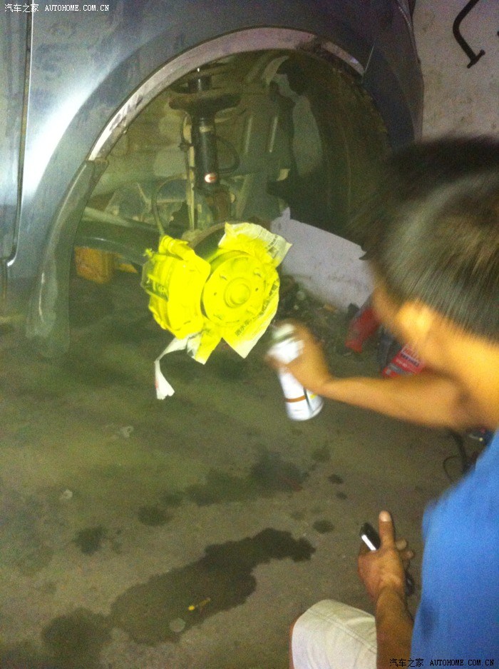

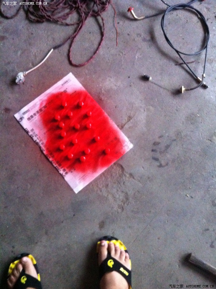

今天白天又给朋友的宏光喷漆,买了一红一黄,打算前面喷红后面喷黄的。想想都喷一样的算了,黄的就给朋友今天喷了
给他螺丝喷红。
