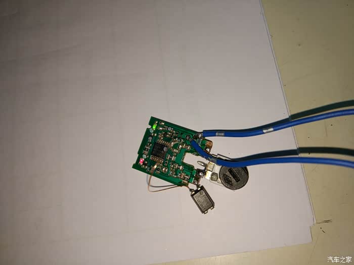

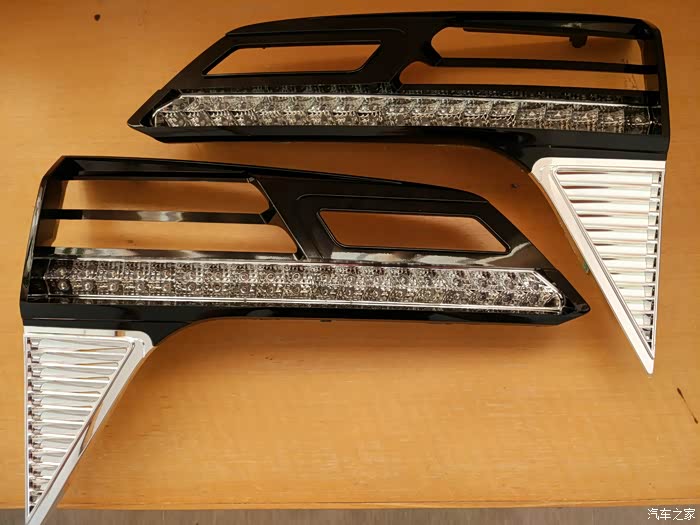

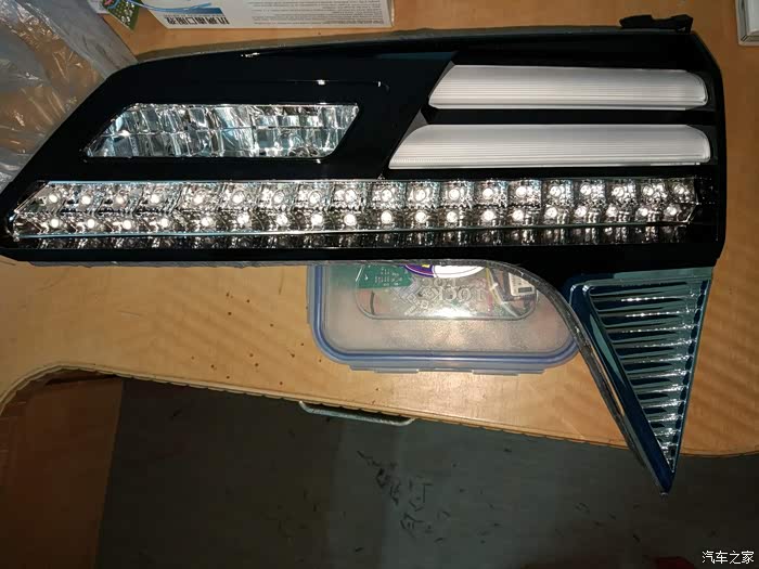

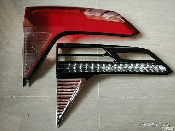

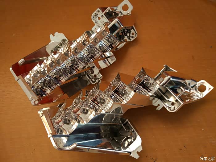

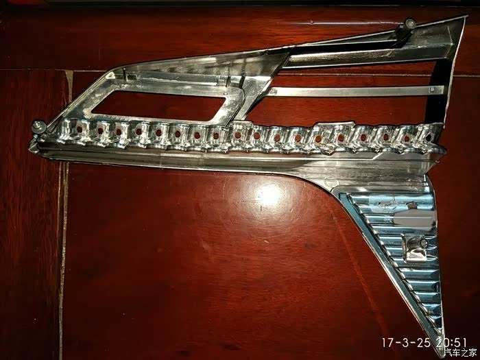

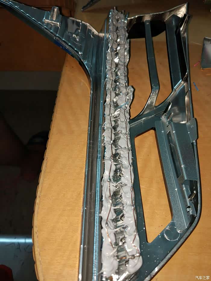

跟车友收来的破损件拆开研究,安装灯珠后测试效果!

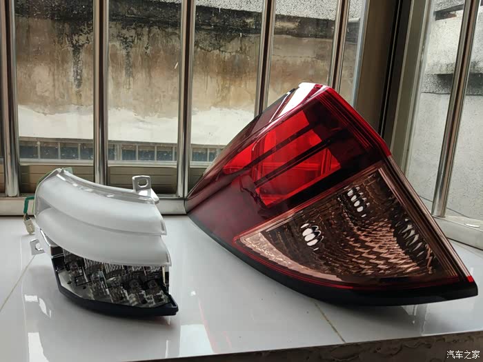

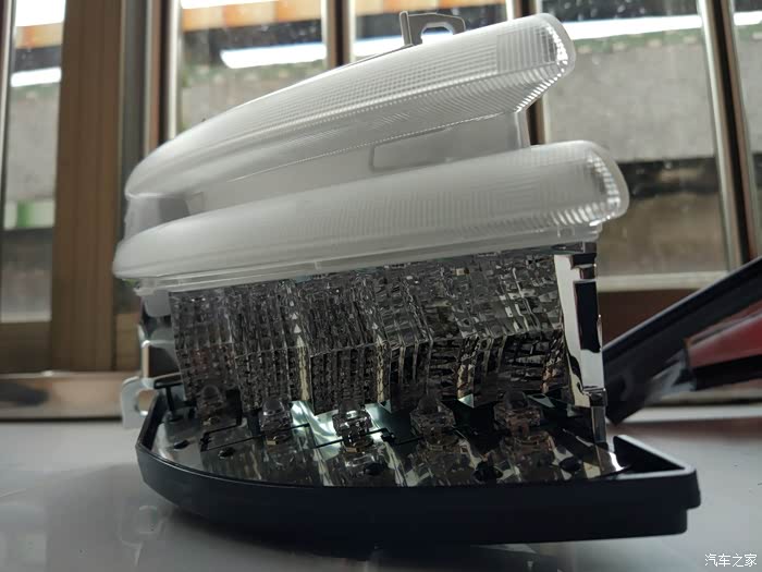

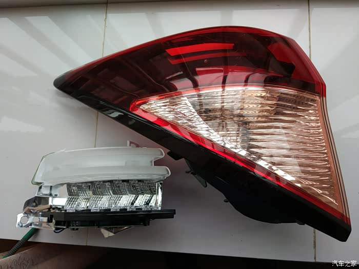

跟车友收来的破损件外侧拆解!
跟车友收来的破损件外侧拆解!
跟车友收来的破损件外侧拆解!
跟车友收来的破损件外侧拆解!
跟车友收来的破损件外侧拆解!

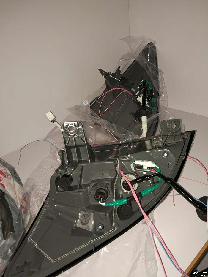

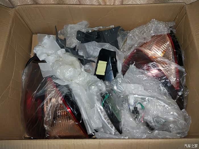

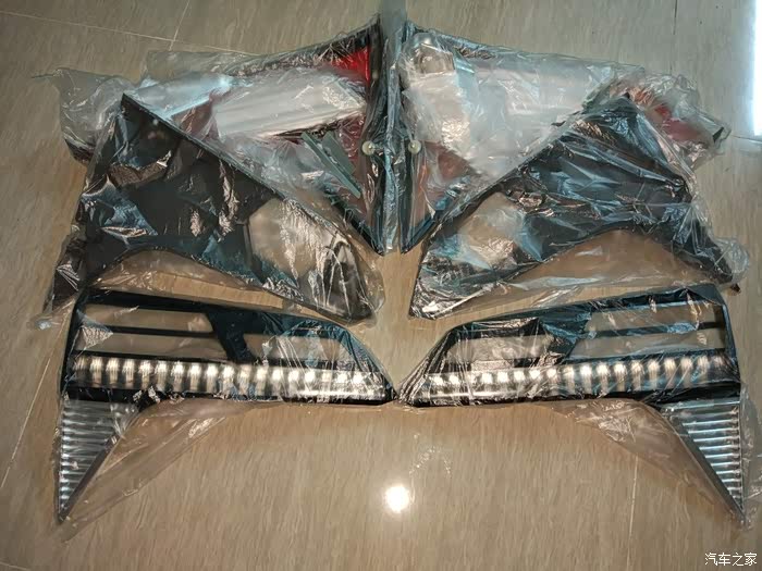

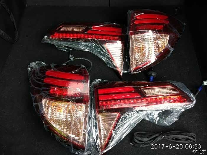

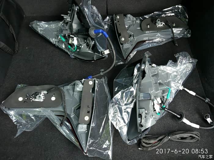

缤智原厂大灯新鲜到货!
缤智原厂大灯新鲜到货!

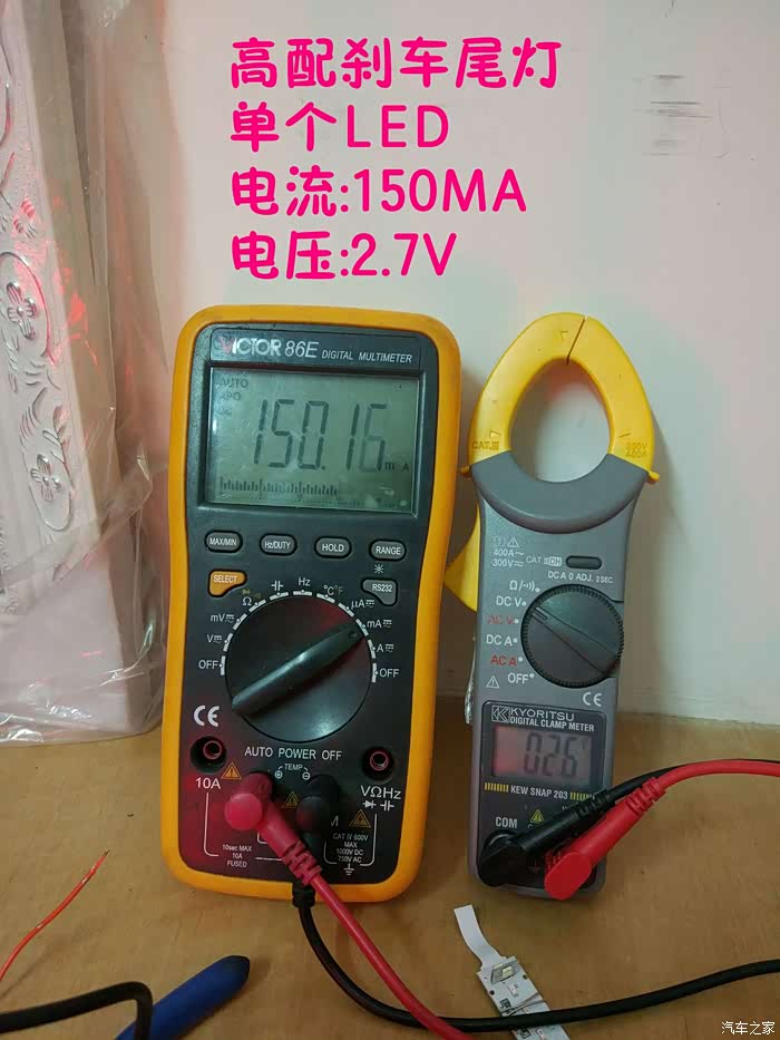

确认使用的灯珠电压电流!
确认使用的灯珠电压电流!

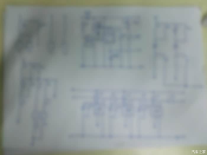

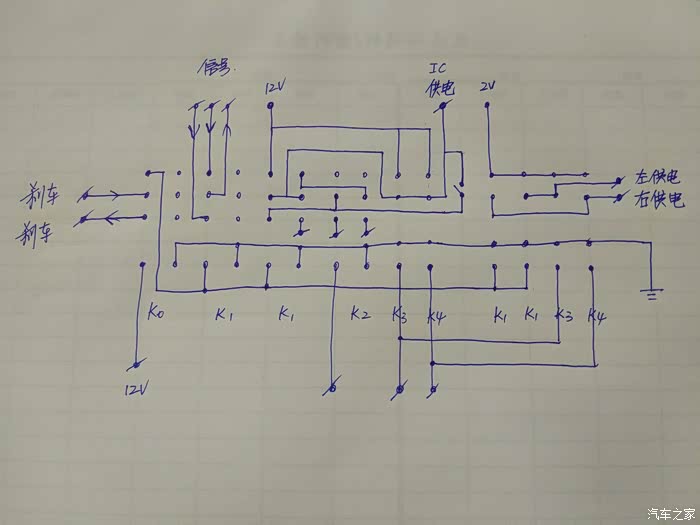

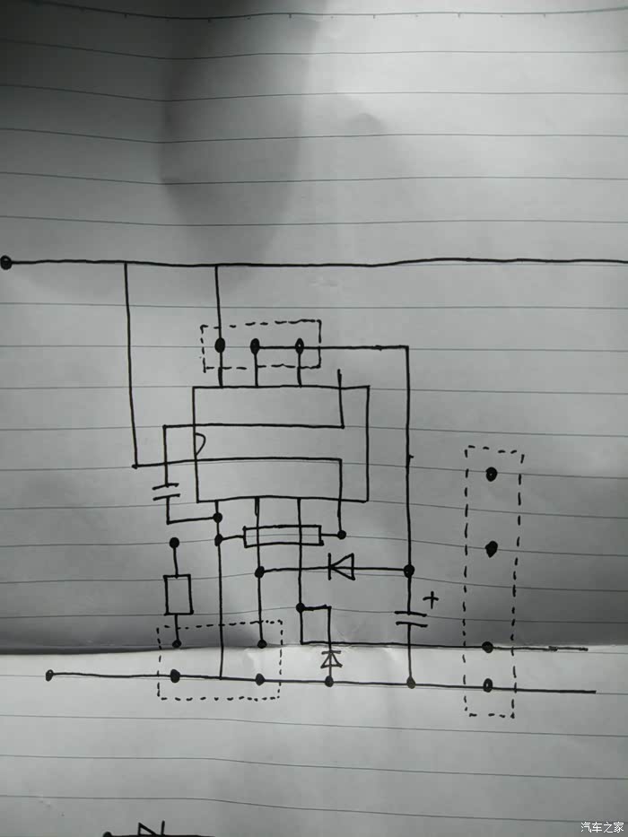

已经设计好的电路图!
设计预计效果:转向或双闪流光,刹车全亮5秒(时间可调)后飞星流光跑马,刹车优先!

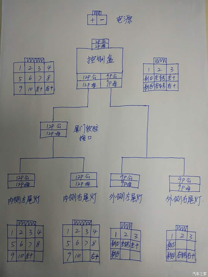

设计好的接口线路!

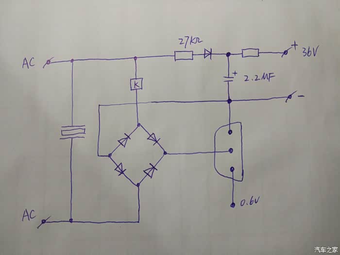

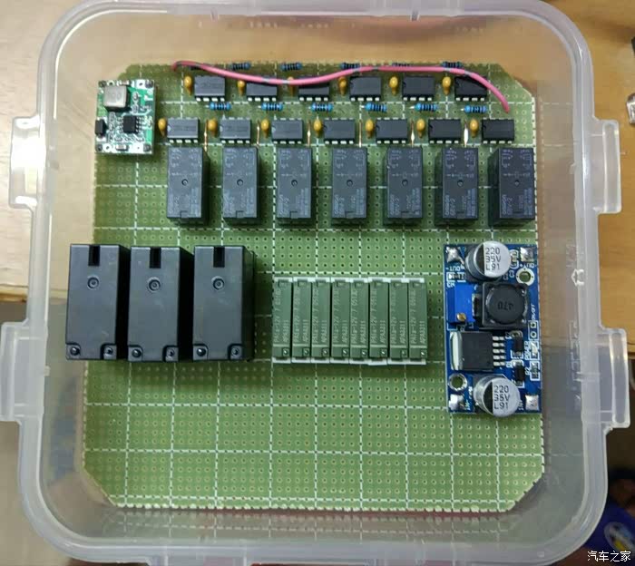

继电器控制万用板飞线图,这次设计的高配尾灯控制要简单很多!
转向信号处理万用板飞线图!

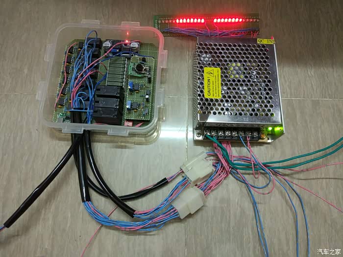

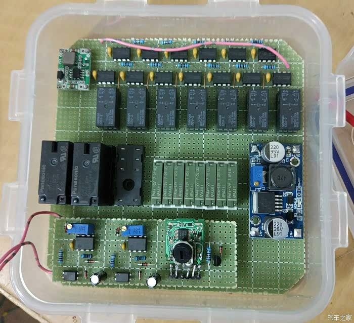

主控电路排列基本完成!
测试刹车延时模块!

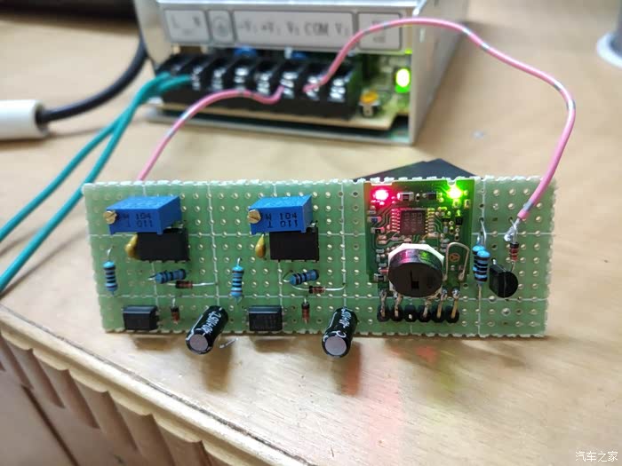

最近在测试转向信号处理和刹车延时电路,所以进度慢了下来!
2017.07.13更新

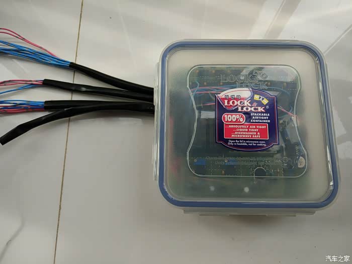

转向信号处理和刹车延时已焊接好并测试成功

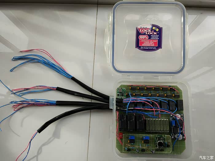

2017.7.14更新

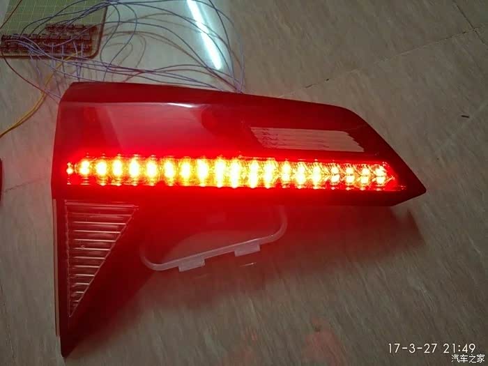

电路板测试成功:转向或双闪流光,刹车全亮5秒后转飞星流光
缤智高配尾灯改转向双闪刹车流光电路控制效果(其他车型也适用)地址:

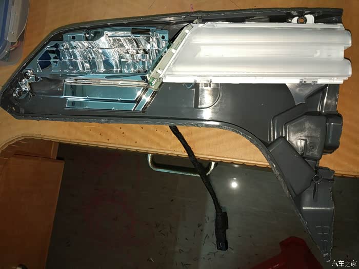

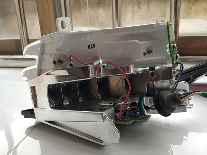

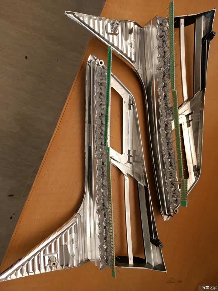

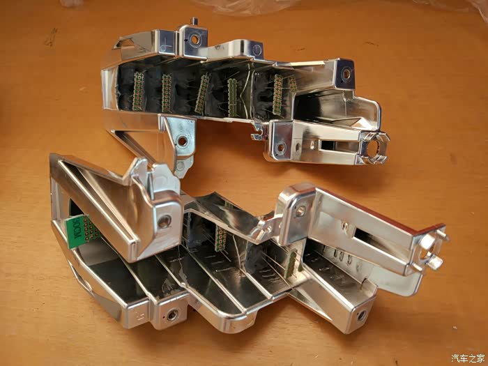

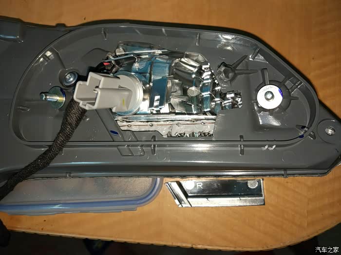

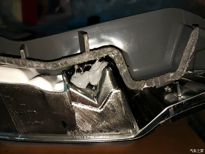

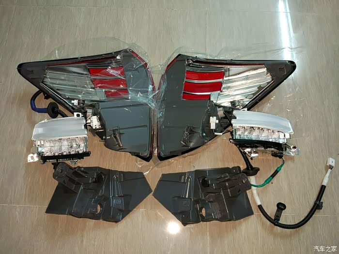

高配尾灯拆解完成
高配尾灯拆解完成
高配尾灯拆解完成
高配尾灯拆解完成
