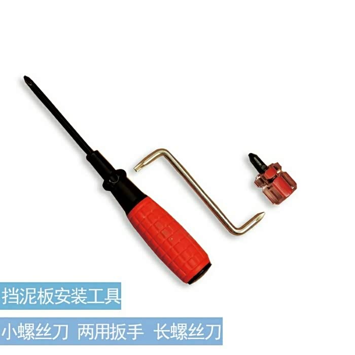

7mm的是空滤用的 8mm是节气门用的
    7mm和8mm的套筒,网上买的,两个总共9块钱,包邮,一个是拆卸节气门螺丝的,一个是拆卸空滤螺丝的。

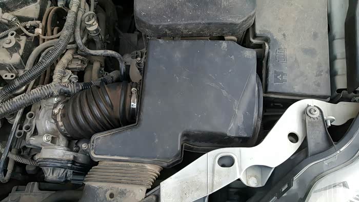

四个螺丝需要拆卸
    首先用8mm的套筒卸下空滤四个角的螺丝,很简单,螺丝可以最后连同盖子一起拿下来,注意螺丝别掉到发动机内部。然后从空滤尾部拿起空滤,卸下旧空滤。

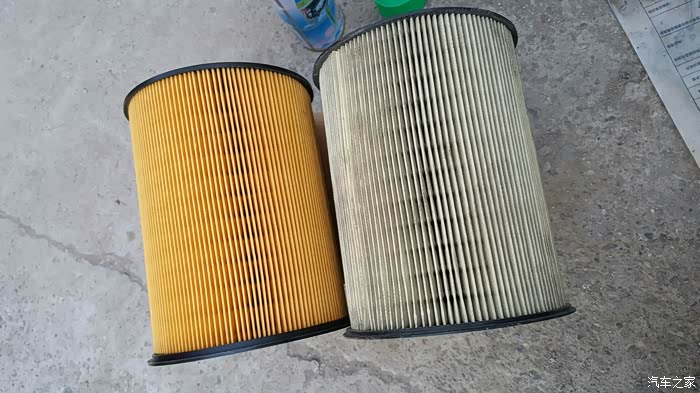

新旧对比
    新旧对比一下,旧的已经很脏了。拿牛哥免费提供的新空滤和4S店的比,感觉空滤还是福友会的质量好,看着更厚实,4S店的空滤看着很单薄。
这款质量很好
  福友会的配件更靠谱,拿别人马勒的对比了一下,感觉马勒的空滤也很单薄,没有这款空滤质量好。这不是广告,是实话实说。亲身体会。

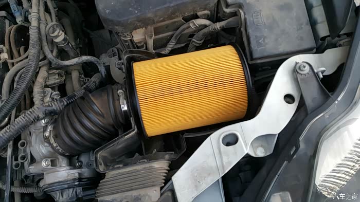

新空滤完美安装
安装尾部的时候需要用点力
    注意,如果想同时清洗节气门的话先别安装空滤,因为节气门有个螺丝需要在空滤软连接处穿过去。
有个节气门螺丝8mm套筒要从空滤这个空穿过来

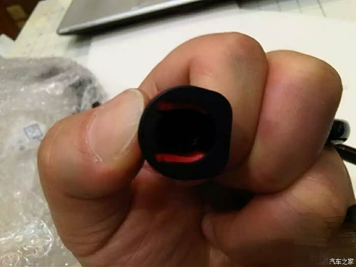

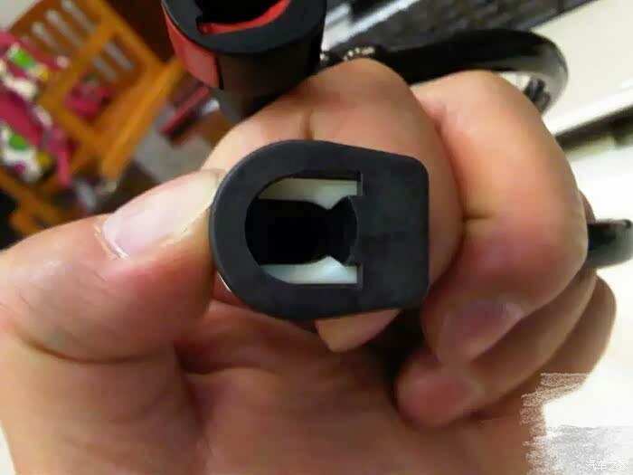

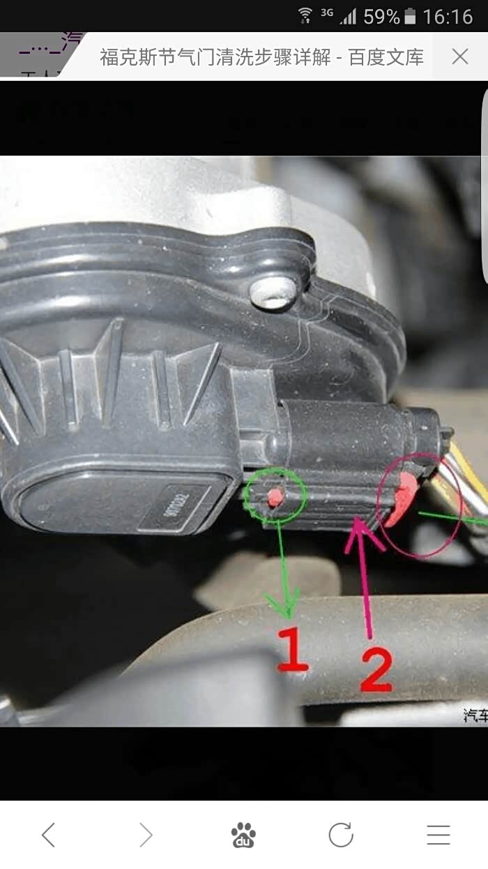

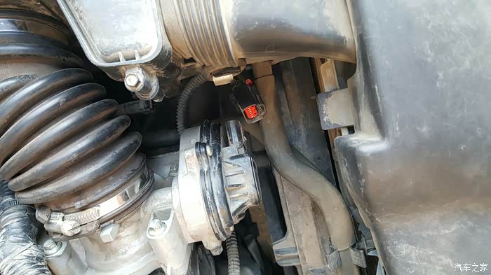

    节气门清洗我没怎么照相,自己一个人动手连同照相有点费劲。先用一字螺丝刀卸下链接节气门和空滤的软连接,冬天有点硬可能要费些力气,尤其是最后安装的时候。软连接拿下来,然后用8mm的套筒卸下节气门四个螺丝,注意四个螺丝按对角松卸,螺丝小心别掉入发动机,最下面的一个螺丝可以用套筒通过空滤和软连接那个孔卸下。节气门拆卸难点在电源线,首先得确保已断电,不然卸下后电脑会提示故障,但强调一下断电不是拆电瓶线,就是把车关了,钥匙拿下来就好
借用别人的图片

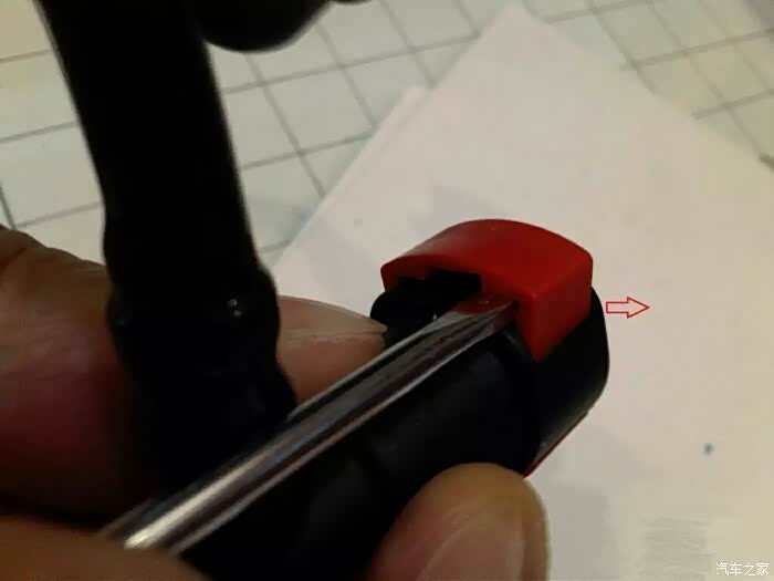

这其实是个小机关,我也没弄明白把前面那红色的小头给弄断了,然后把右侧那红的往外拉,最后关键是往下按红色剪头那黑色的地方,往下一按里面的卡子就开了,然后慢慢往外拽,节气门连接线就下来了。
费了好半天力气

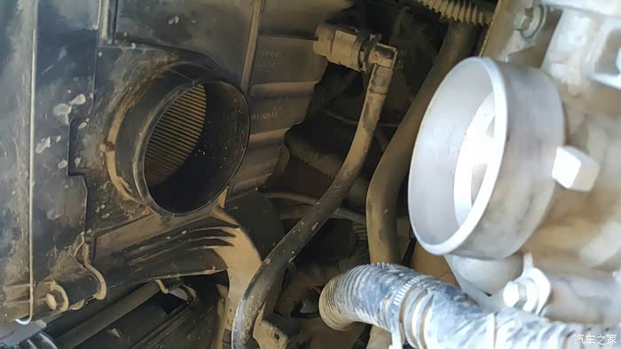

    然后拿下节气门。用塑料袋之类把进气道盖住,以免进去杂物。
里面已经很脏了
袋子有点大,盖住进气道

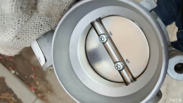

  接下来清洗节气门,清洗剂是网上买的,十块钱包邮,有人说节气门上有一层膜要用3M的清洗剂,管不了那么多了,我觉得应该没有那么讲究。
十块钱包邮买的 一瓶可以清洗两次
    节气门已经很脏了。
    先把胶圈卸下来以免腐蚀,最好弄个口罩,清洗剂很容易呛鼻子。然后拿着清洗剂就来回喷吧,有些不好清洗的地方用卫生纸擦擦,可能节气门中间地方不怎么好清洗,没办法了,差不多得了,自己水平就这样了。
清洗完把胶圈按上
差不多已经干净了

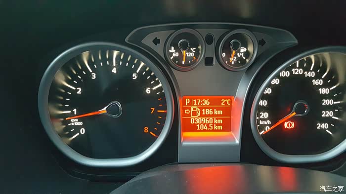

开始怠速有点高,几分钟后就恢复了
    怠速打火时有点高,一会就降下来了,不用匹配,开一段时间就自己匹配了。

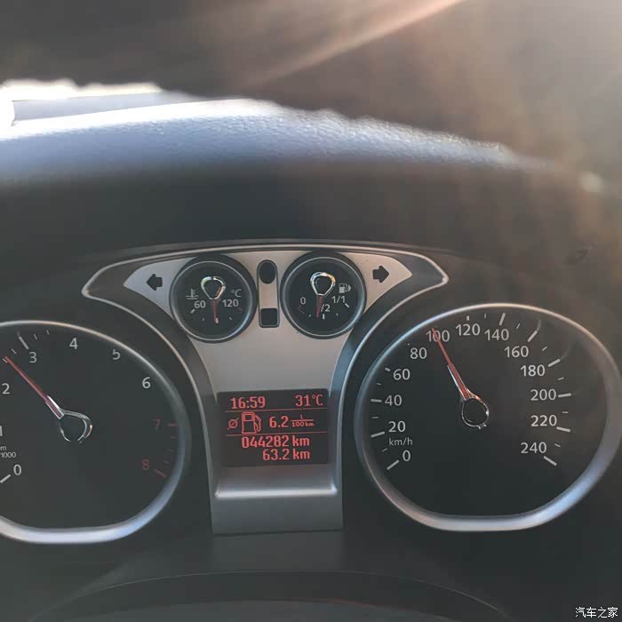

晒下油耗 有点高
    自动基本,油耗确实伤不起。打开机盖子看看有没有漏气的地方,毕竟第一次自己安装,不知道是否合适。一切OK,准备进行下一项。更换空调滤芯。

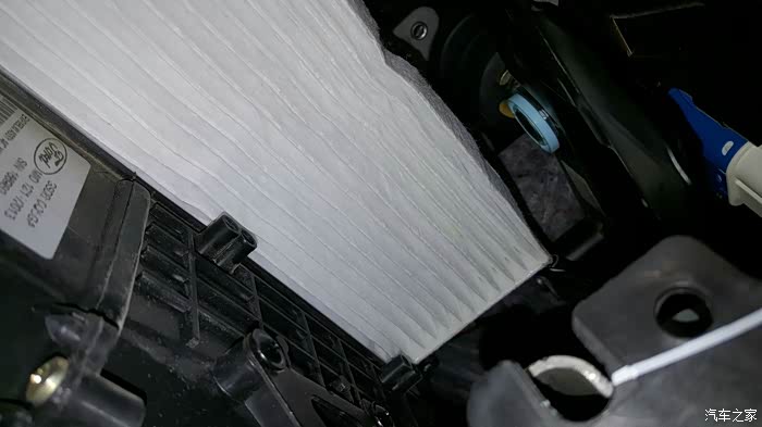

这是牛哥给我提供了两款,一款厚的一款薄的
    福克斯空调滤芯有薄有厚,手动空调应该是薄的,自动空调应该是厚的。
在网上买的工具,8.3元包邮
    之前做了功课,网上买了拆卸空调工具8.3元包邮,多亏了这俩小螺丝刀,事实证明空间太小,手腕根本用不上力气。

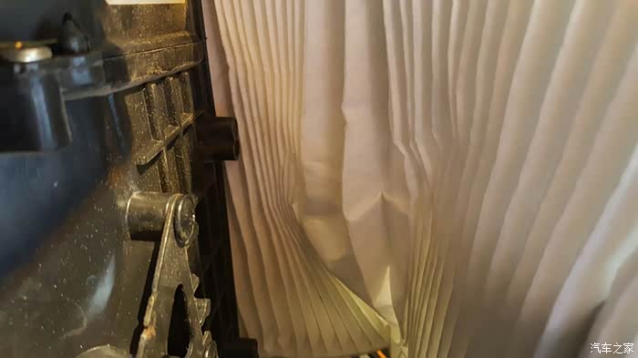

新旧对比下,太脏了
    旧空调已经太脏了,新旧对比下。

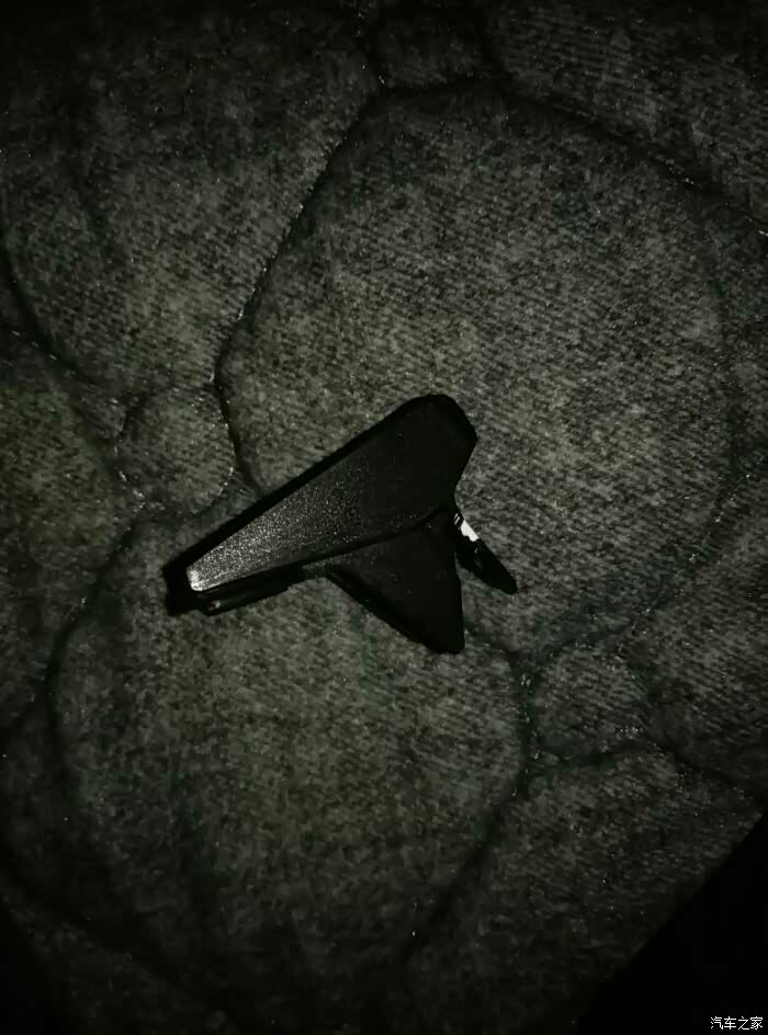

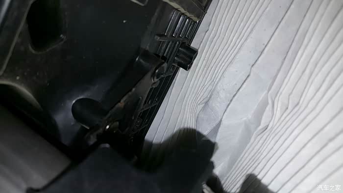

拆空气滤掉下来的塑料,其实是啥车踏板根部的
    往外拽旧空调滤芯的时候带下来个塑料,后来研究半天,原来是啥车踏板根部的,也是一个小卡子,如果不清楚怎么装可以百度:福克斯拆空调滤芯掉下来的塑料,然后会有之前福友发的帖子和图片具体安装位置的帖子,自己找找就知道怎么装了。这东西其实卡上也不紧,不知道具体设计这个东西有什么用。
很难装 变形了
主要是空间狭小
最后还是完美安装了
    按新空调滤芯的时候空间太小,不得不弄得变形了,不过没关系,按进去就自动复位了。安装的时候注意空调滤芯侧面的箭头,箭头要对向车尾部的方向才是正确安装。最后装上空调滤芯盖子,弄上四个螺丝,装上外部的盖板就完工了,第一次装有点费劲,但也当学习实践了。最后打开空调吹吹风,感觉味道比以前好闻多了

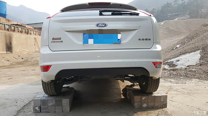

自己想办法弄了个台子
    自己用试块搭了个台子,下面空间已经很大了 。
自己搞定 空间足够用了

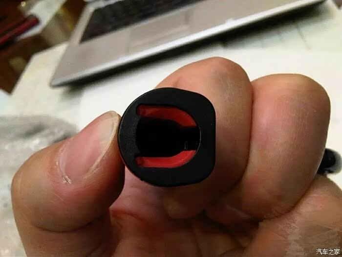

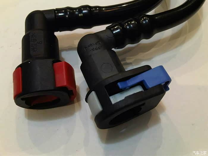

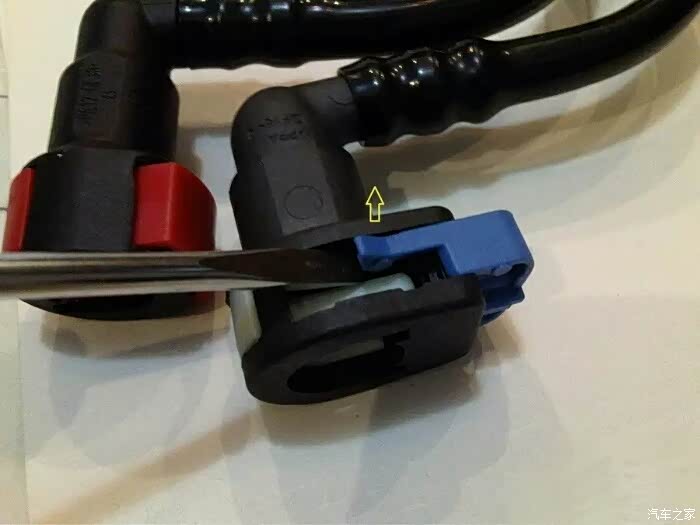

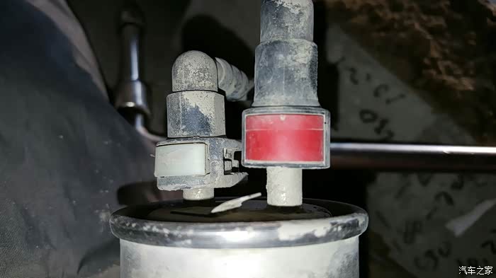

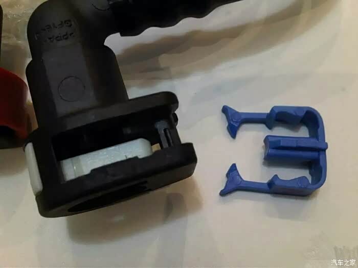

    10mm的,这叫什么工具我也不懂,汽滤架子上有个固定的螺丝,先用这个工具把螺丝卸下来,然后用十字螺丝刀把汽滤架子外面的一个螺丝卸下来,拔下打铁线往前慢慢推汽滤就可以拿下来了。下面到了最关键的地方了,油管上的卡子。先卸蓝色的卡子,这个卡子要注意,从一侧轻轻往外翘,然后用手指甲卡住缝隙,另一侧也是同样,然后轻轻的往外推蓝色卡子就下来了,这个卡子很容易断,只要掌握好技巧是没有问题的。然后卸另一根油管上的红色卡子,不要盲目卸,先明确卸哪一个,因为有两个红色的卡子,卸靠弯曲油管内侧的那个,看下图。
靠这一侧这两个卡子是不用卸的
    看上图,这两个卡子,一个白色,一个红色是不用卸的,这个红色卡子对面的那个卡子用螺丝刀慢慢往外翘,然后拿下来。拿下之前的蓝色卡子和红色卡子后,上面还剩下一个白色和红色的卡子,这两个是不用往下卸的,我就是被网上其他网车友的帖子误导了,用螺丝刀把四个卡子都翘下来了,结果断了俩个。

慢慢轻轻翘起 两侧一样然后轻轻往外推
    轻轻的翘然后往外推
就这这样的结构 一定要轻轻的操作
  借用的图片,见谅。
另一个油管卸这个卡子 另一个不用卸
    卸这个卡子,也是慢慢的翘,最后拿下来。

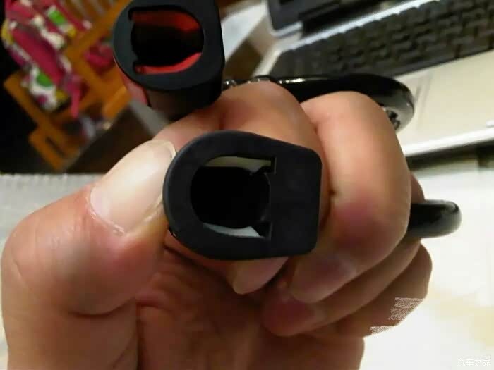

    关键来了,白色卡子不用卸,然后往下按,这时候卡子处于开合状态,然后汽滤就可以从油管中拔下来了,慢慢拔,掌握力度,别用蛮力。

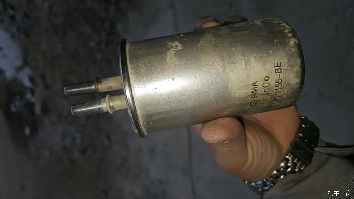

旧的汽滤
    拔下后会有少量汽油流出来,注意烟火。然后拿出新汽滤按前面所述的方法装上新汽滤,按下红色和白色的卡子,开合状态下插入汽滤管子。插到位后装入之前卸下来的蓝色和红色卡扣,很简单,慢慢装。然后将汽滤装入架子,固定螺丝,链接打铁线。最后用10mm的不知名工具将机滤架子固定在底盘上,上紧螺丝。检查是否安装妥当,最后插入车钥匙转到通电状态,或是打火,检查是否渗漏汽油。

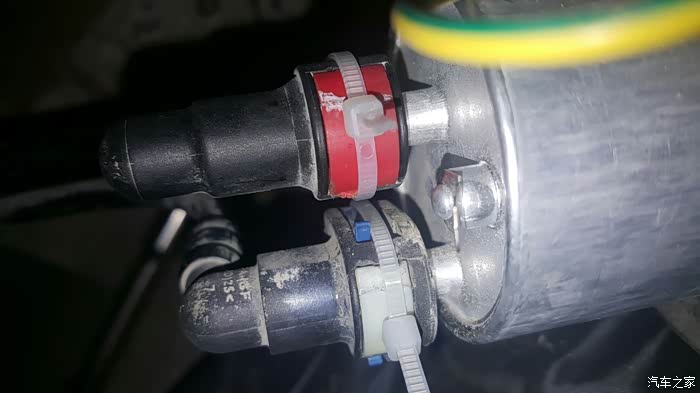

没办法 我的翘坏了 只能这样了
    我错误的将四个卡子全都翘下来了,结果本来不应该卸的两个卡子全部断了,没办法,用502粘上,然后按原位装入,检查下卡的很结实,最后为了保险,用绑线加固,一切搞定,手工。
