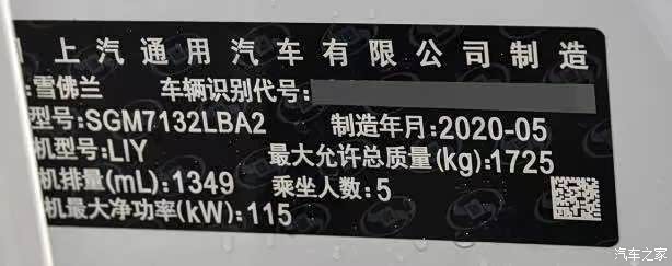

153就是这款发动机的在这款车上的马力水平,而根据车身铭牌显示车辆发动机实际净功率是115kw,实际净功率换算为马力大概156。根公式计算出来的153差距不大。所以这款车才能有百米进9秒的加速结果。
