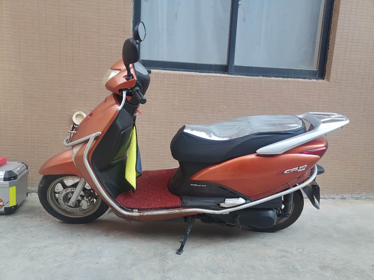

这辆车是去年买的二手车,买回来至今也在不断的加装,这次准备加装一个尾箱,原车买回来不带尾箱的,外出放头盔还是有点不方便,这辆车的主要用途还是以买菜为主,所以还是要有尾箱比较方便点。
没有尾箱的时候外出头盔没地方放,虽然这车的坐垫下面有一个很大的储物空间,还是有些不太方便,虽然踏板前面也可以放菜,但是买菜的时候有的小东西还是放在尾箱比较安全,于是就有了安装尾箱的想法。

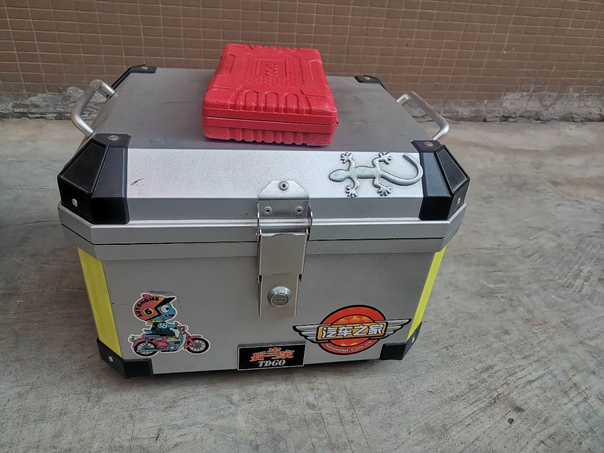

这个尾箱是塑料材质的,看起来有点像铝合金的感觉,这是塑料款仿的铝合金款,这个箱子便宜,空间很大,四四方方的。

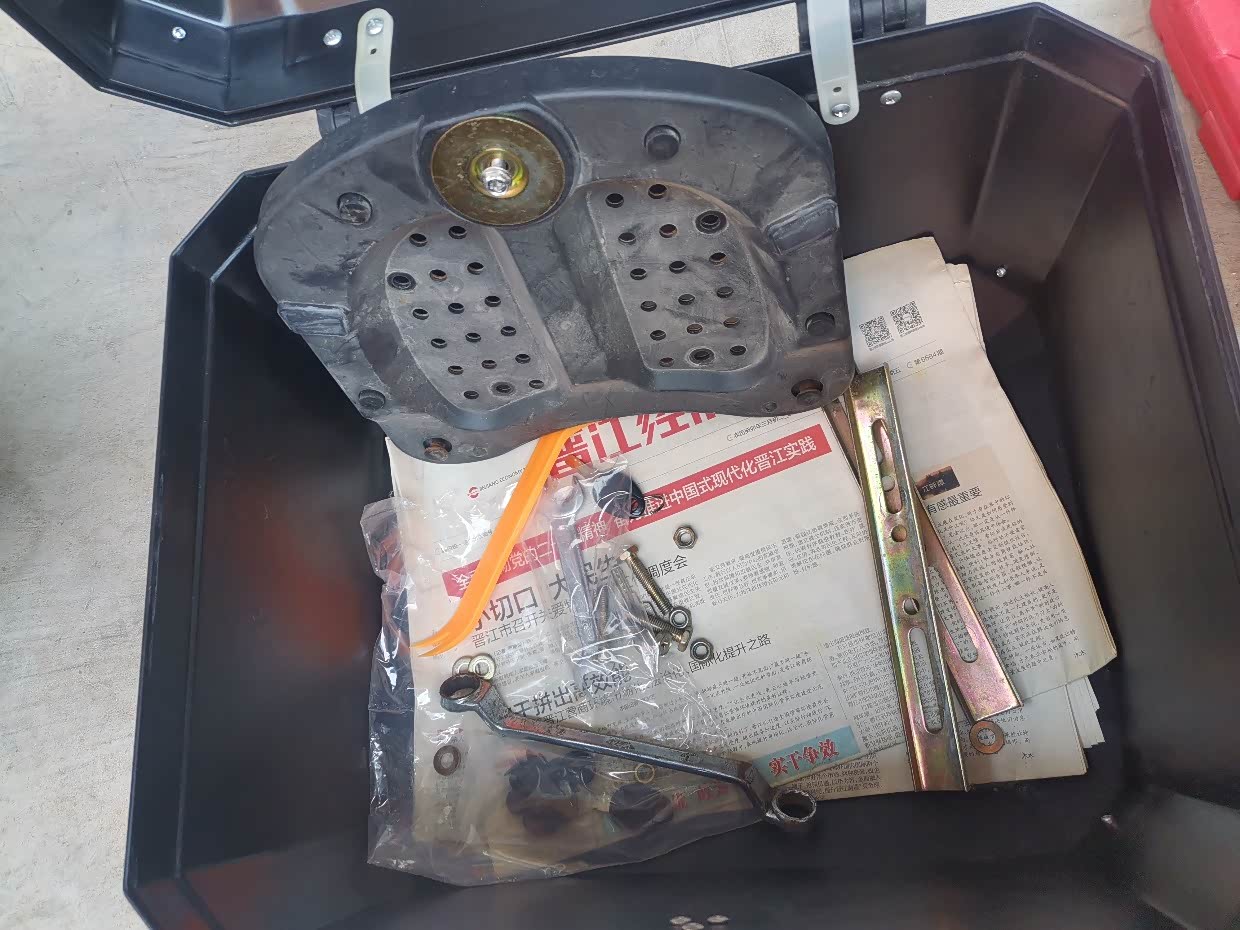

这个箱子带有快拆的,说是快拆,但是拆装的时候也需要扳手,箱子带有底板的,快拆的时候只需要拆一个螺丝就可以了。
装饰改装过程;
这个箱子安装比较简单,一共就五个螺丝,底板有四个螺丝固定,箱子和底板靠的卡扣固定再加上一个螺丝来固定,一个螺丝固定的拆卸很方便。

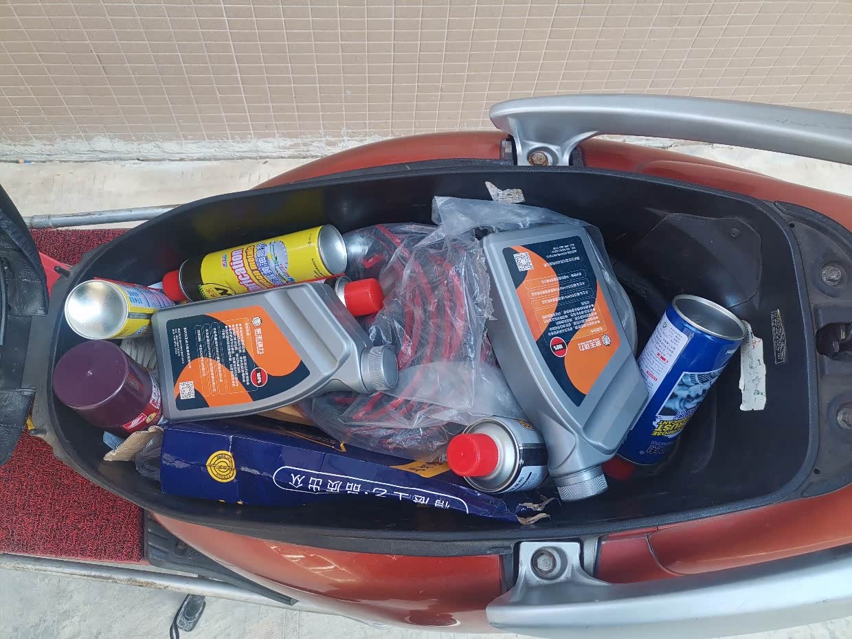

其实这车的坐垫下面有一个很大的空间,几乎都可以满足日常使用,但是我放了很多小工具在里面,洗车工具那一套。

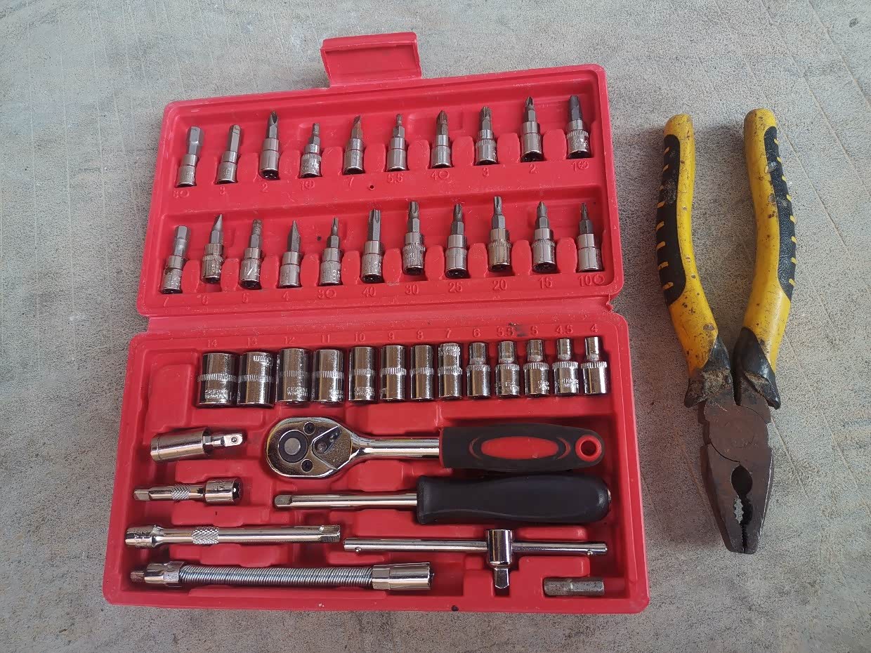

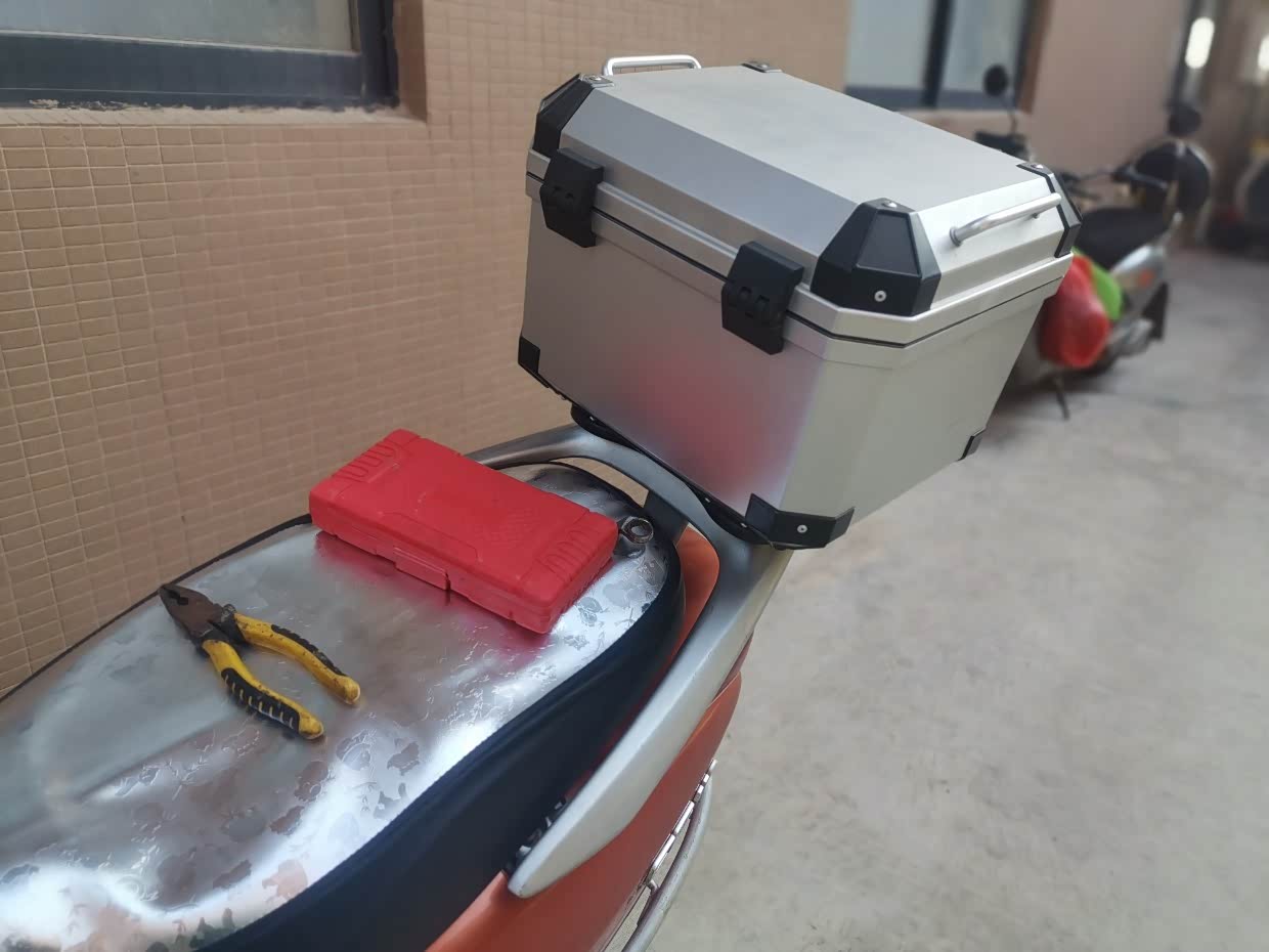

这次的作案工具很简单,14#的套筒和一把老虎钳就可以了。
现在开始安装了,这个箱子的空间还是蛮大的。

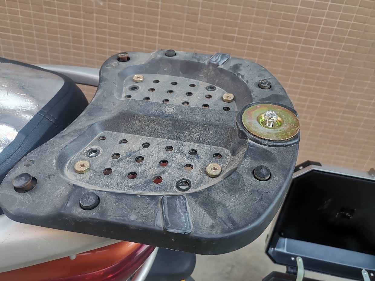

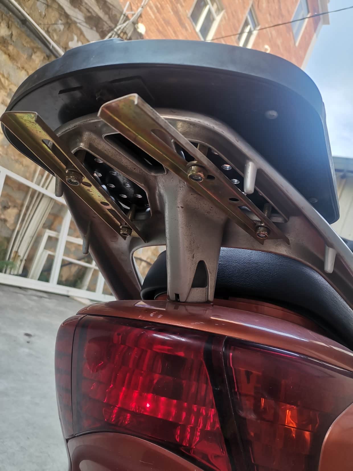

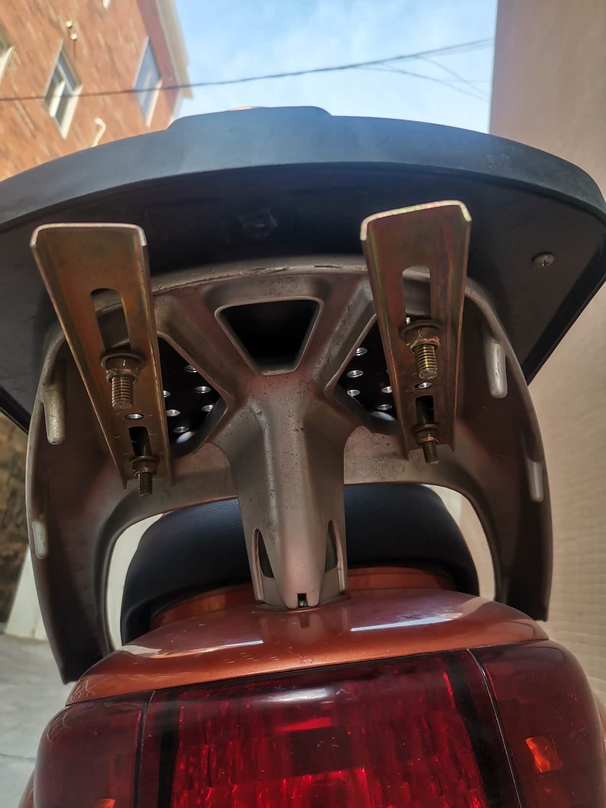

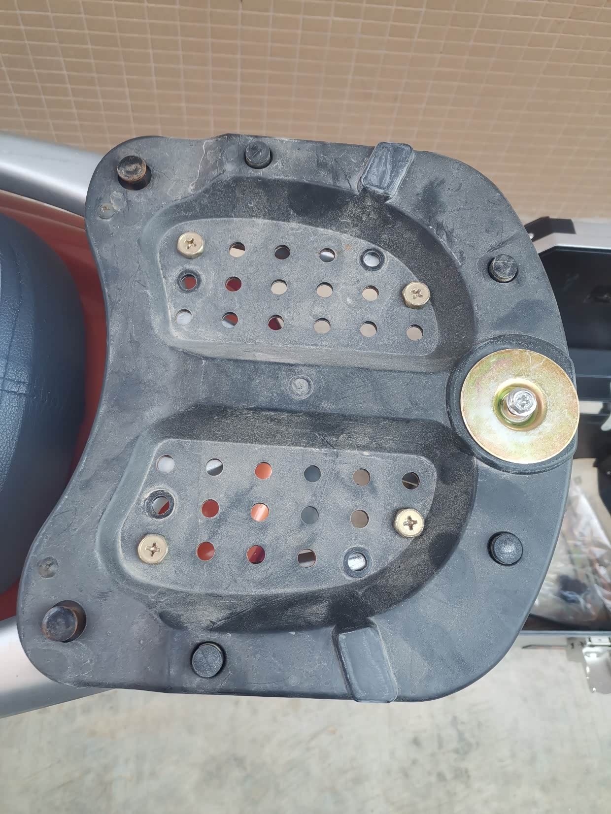

先安装箱子的底板,先拿来比划一下,找准位置再上螺丝。

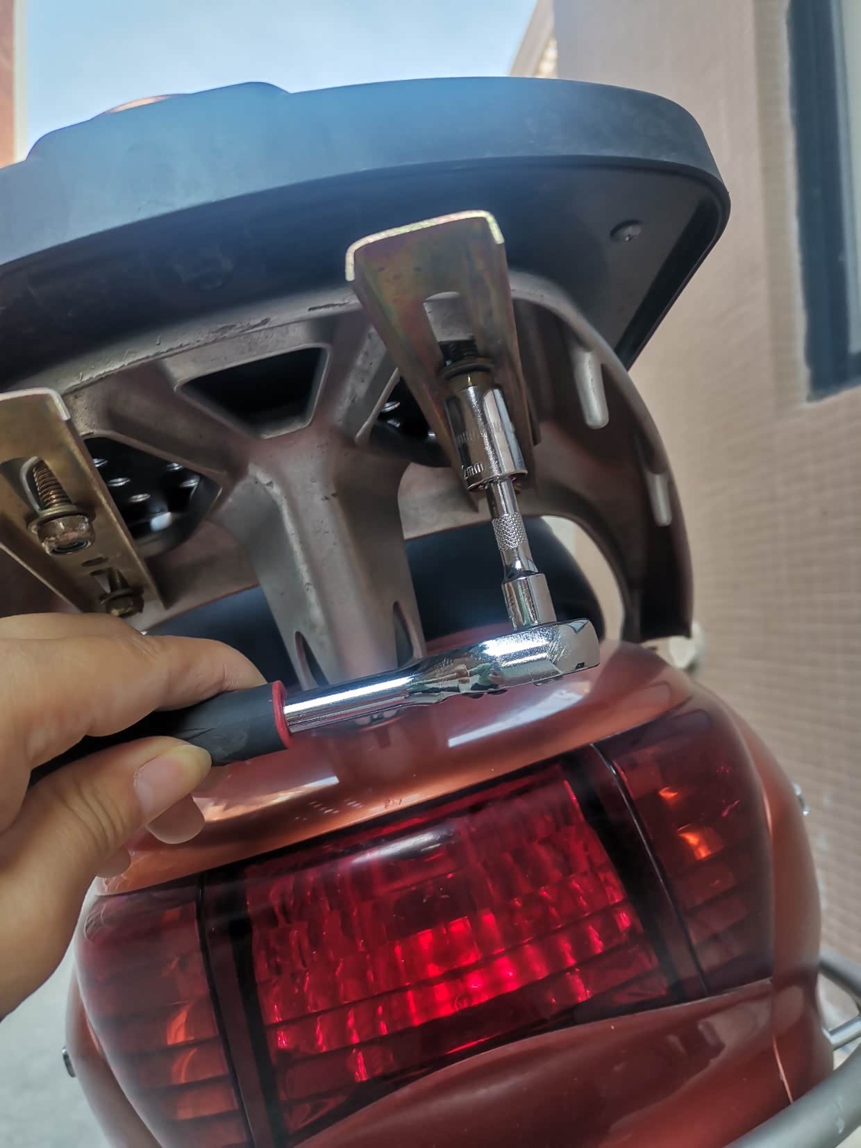

四个螺丝再加上两根横杆就可以固定这个底板了。

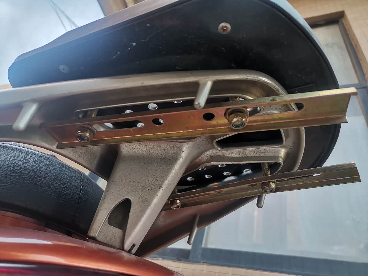

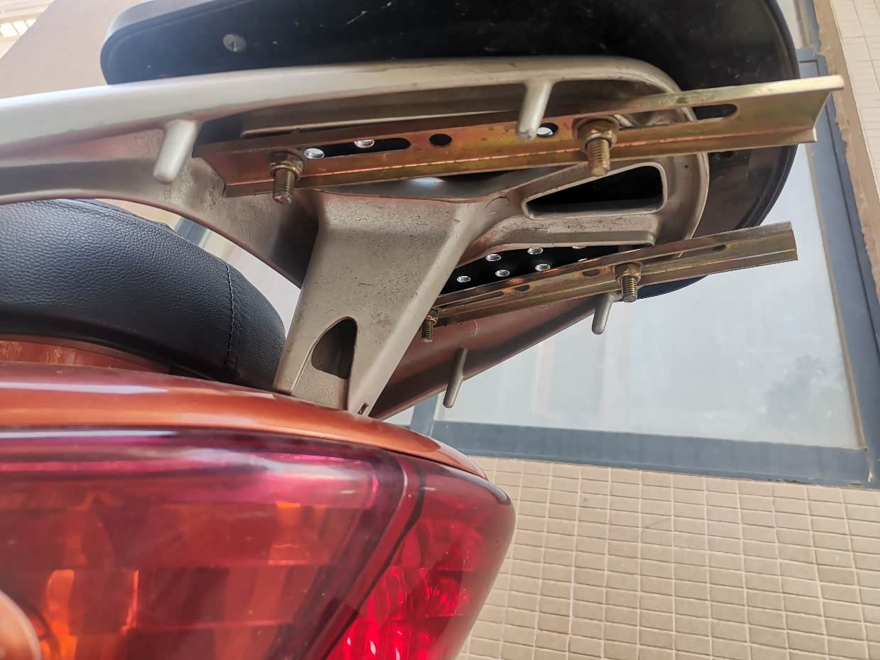

安装底板有四个螺丝,下面有两个横杆,开始的时候横杠是横着安装的,到后来发现这样安装不了。
下面两个横杆横着安装的话,前面一根没法安装。

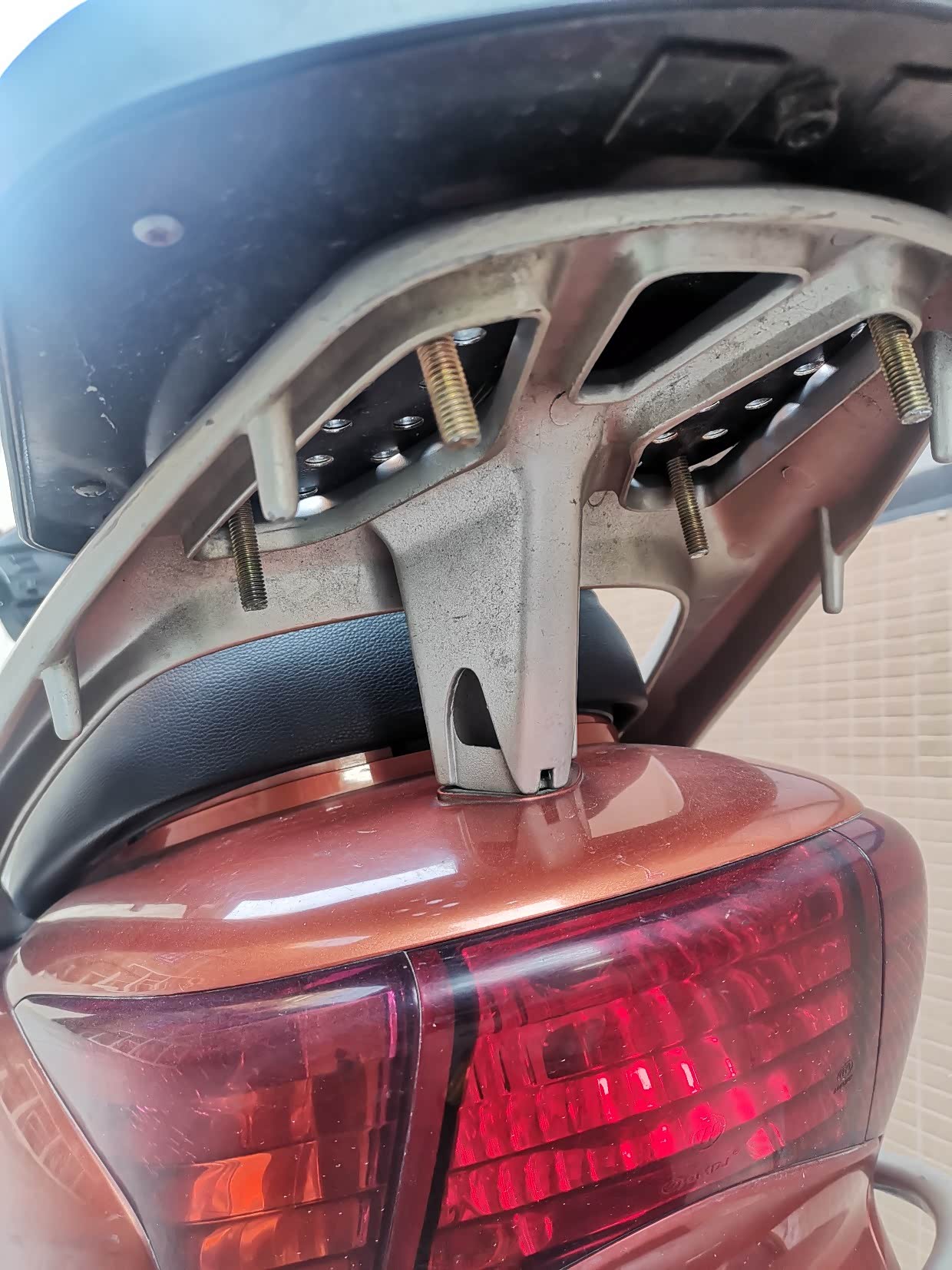

后来改成竖着安装的横杆,因为原车尾箱架的支撑架会影响到,只能竖着安装。
这样安装就对了,把四个螺丝锁紧就行了,也不要太紧了,合适就行。
横杆竖着安装还是有些不美观,但是也没法了,横杆支架有点偏长。

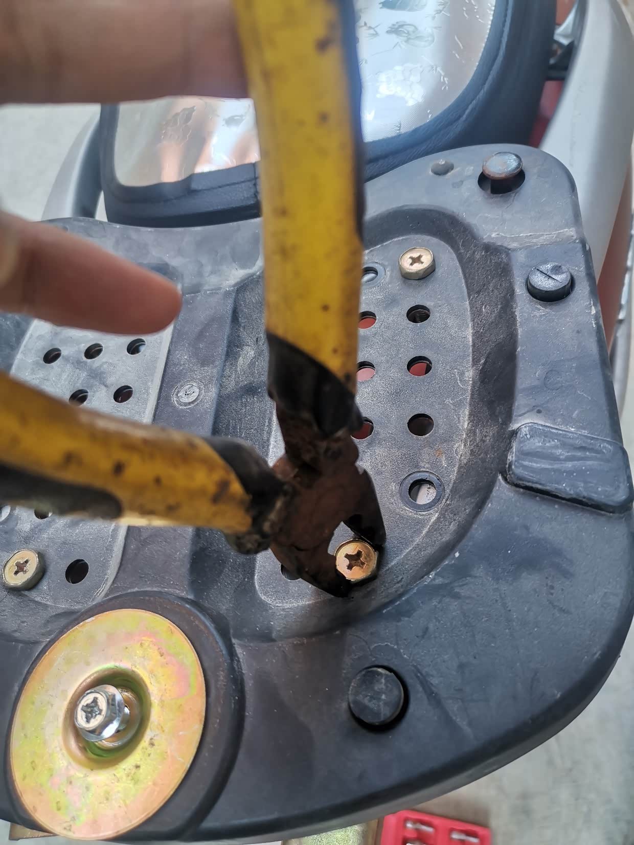

继续锁紧底板,上面用老虎钳夹着,下面再继续所螺丝。

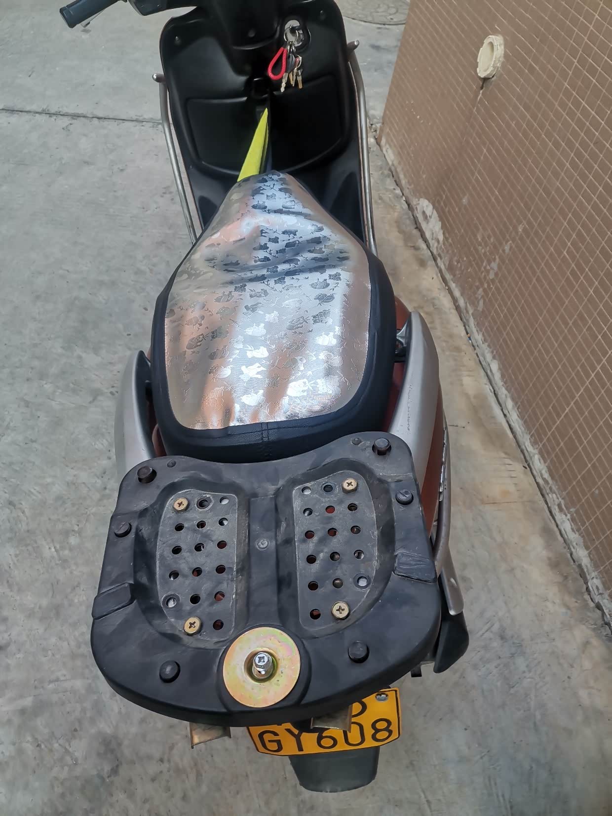

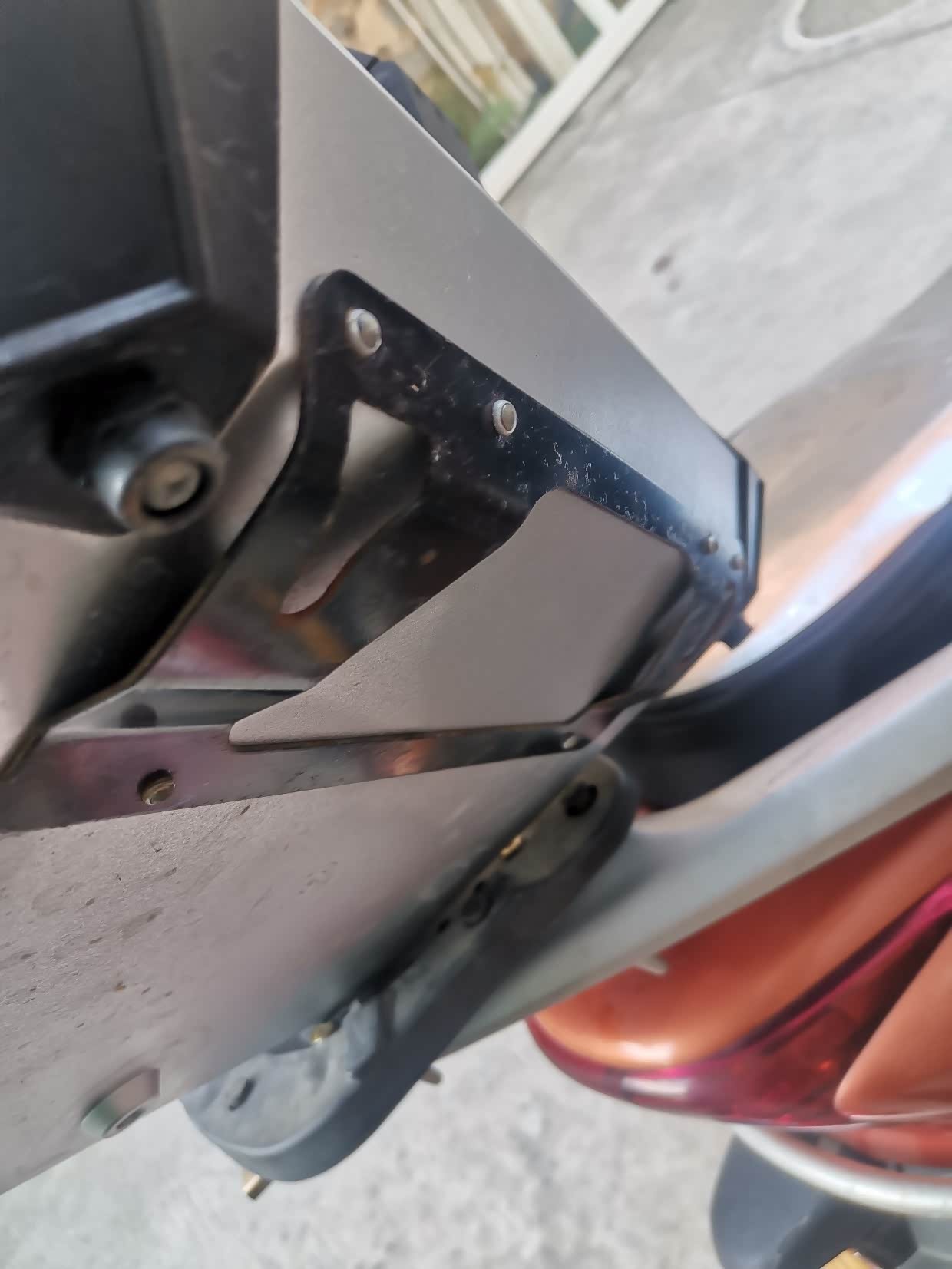

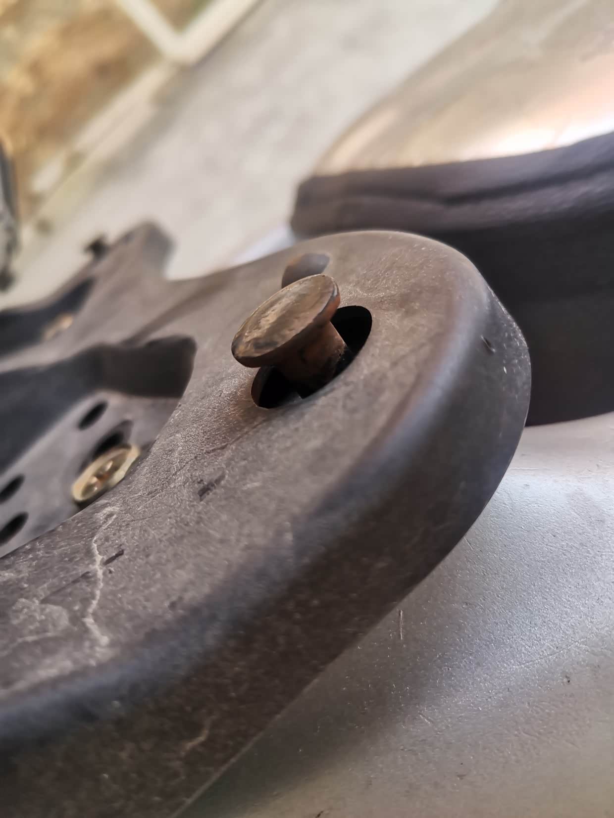

安装好后的底板,底板前面有两个蘑菇钉是用来卡在尾箱底端支架上面的,后面的大螺丝就是固定尾箱和底板的螺丝,以后要临时拆卸尾箱就只需要拆这个螺丝就可以了。
这个横支架还是很厚实的。

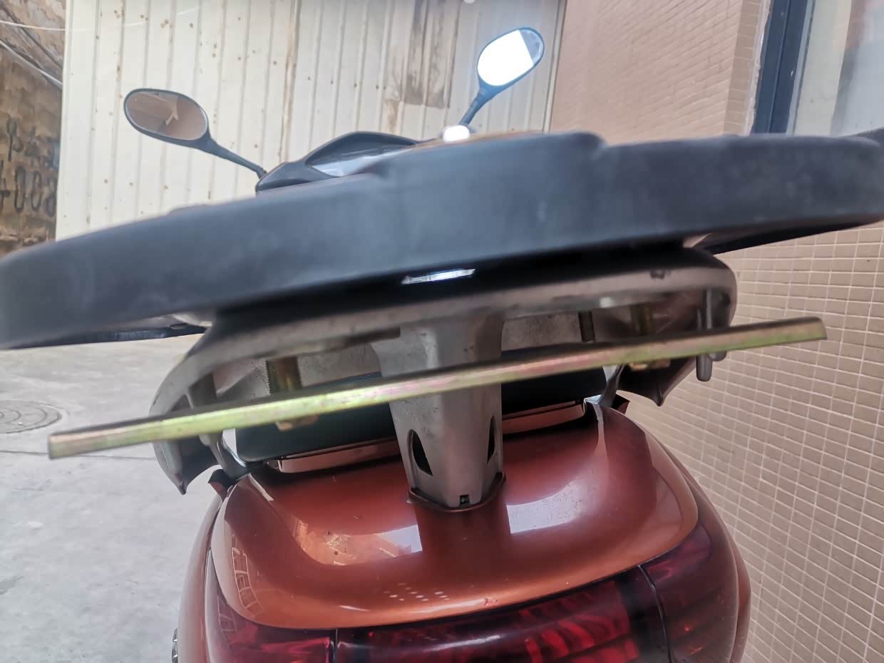

竖着装的横杆有些偏长,超过了底板的长度,有点不好看,但是箱子装上后就看不到这个支架了。

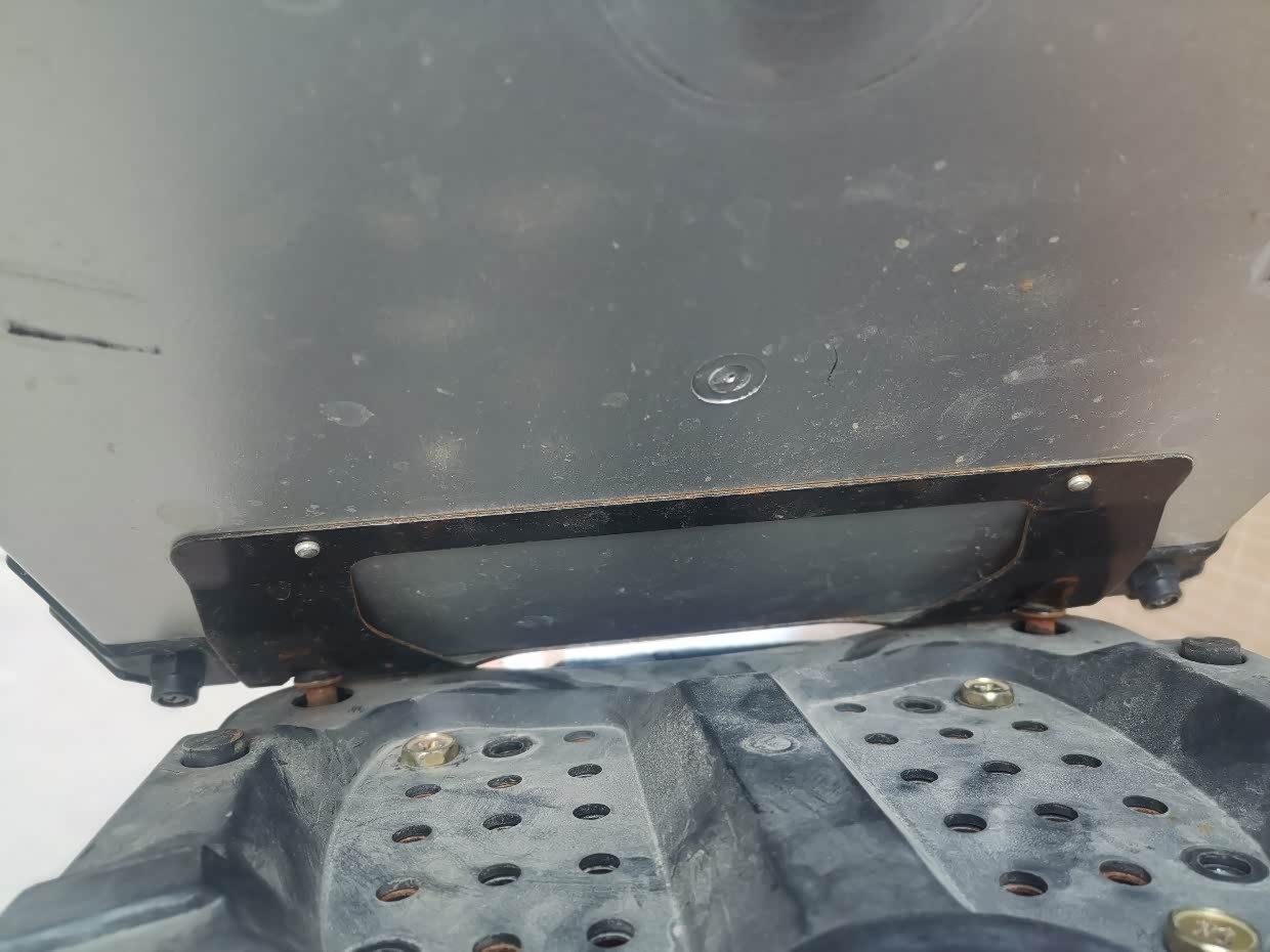

这是底板前端上面固定尾箱的蘑菇钉,有两个,左右边各一个。

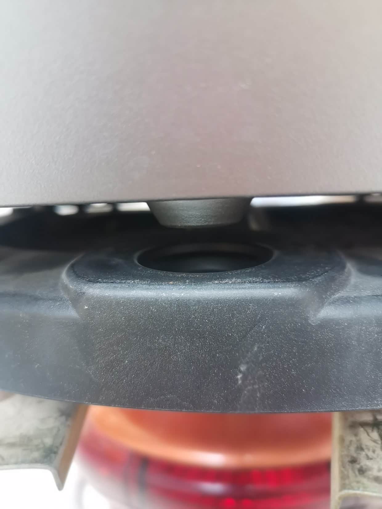

这是尾箱底端下面的支架,底板上面的蘑菇钉就和这个支架套在一起卡住就行。
就这样尾箱支架和蘑菇钉套在一起卡住就行了。
底板两边都有蘑菇钉来固定。

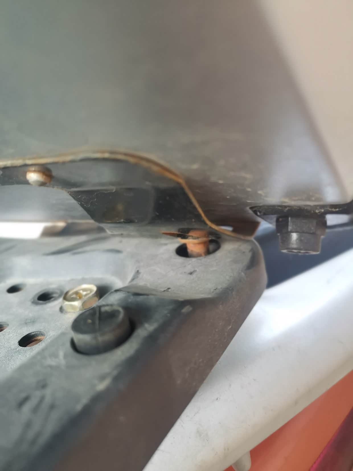

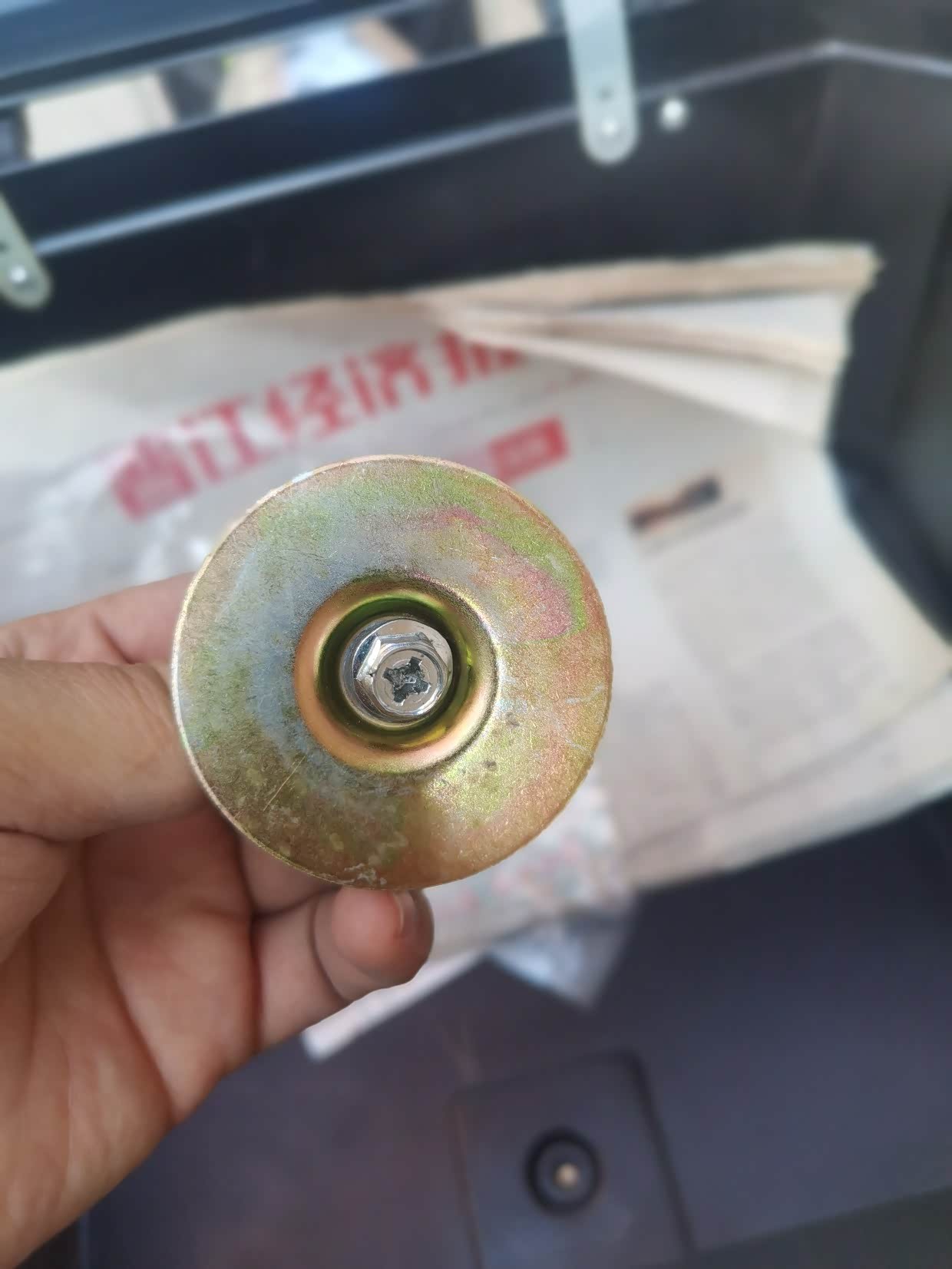

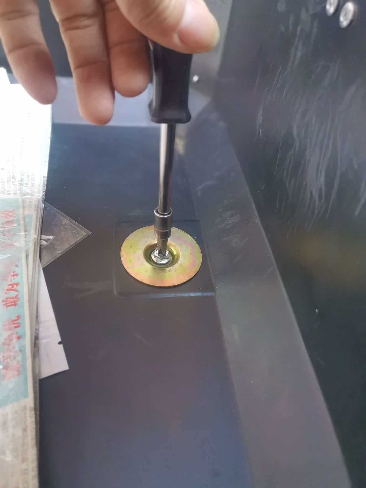

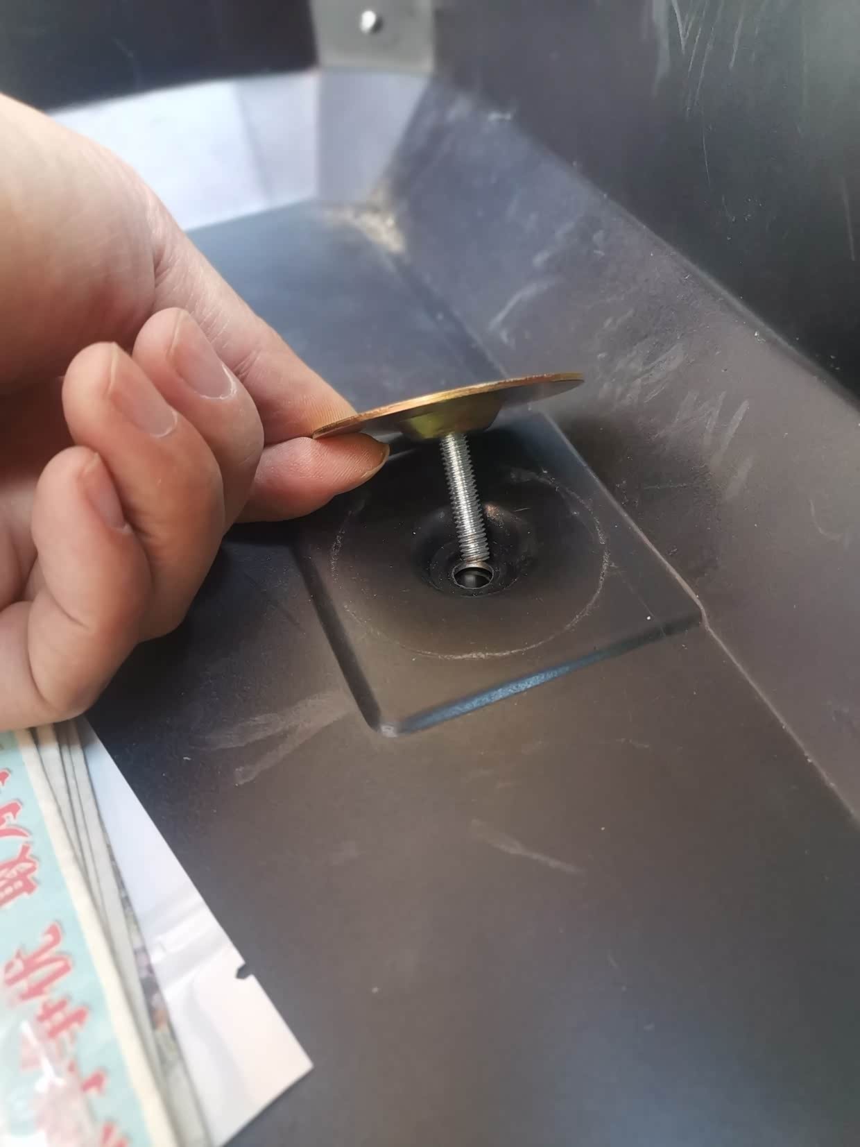

这是尾箱后面的固定螺丝孔。
就是用这个螺丝来固定尾箱和底板。
这个螺丝插下去锁紧就OK。
就这样锁紧螺丝就行,有一个很大的垫片,以后也不需要担心箱子会破裂。

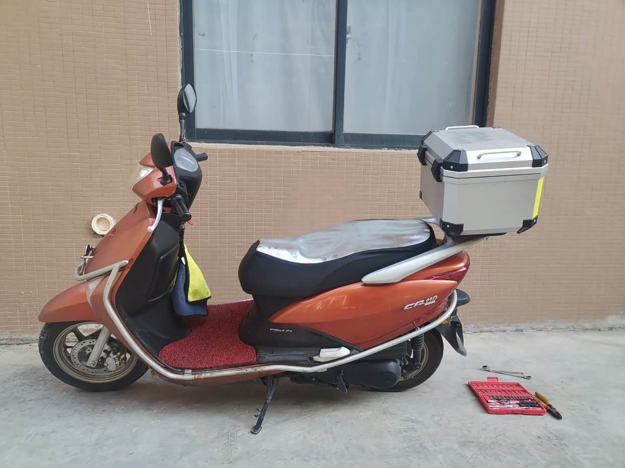

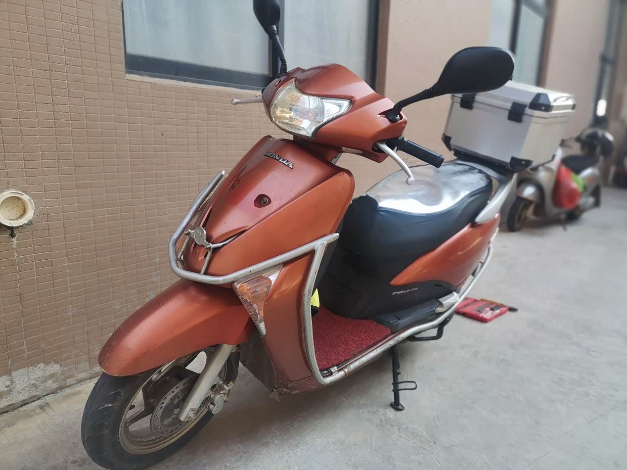

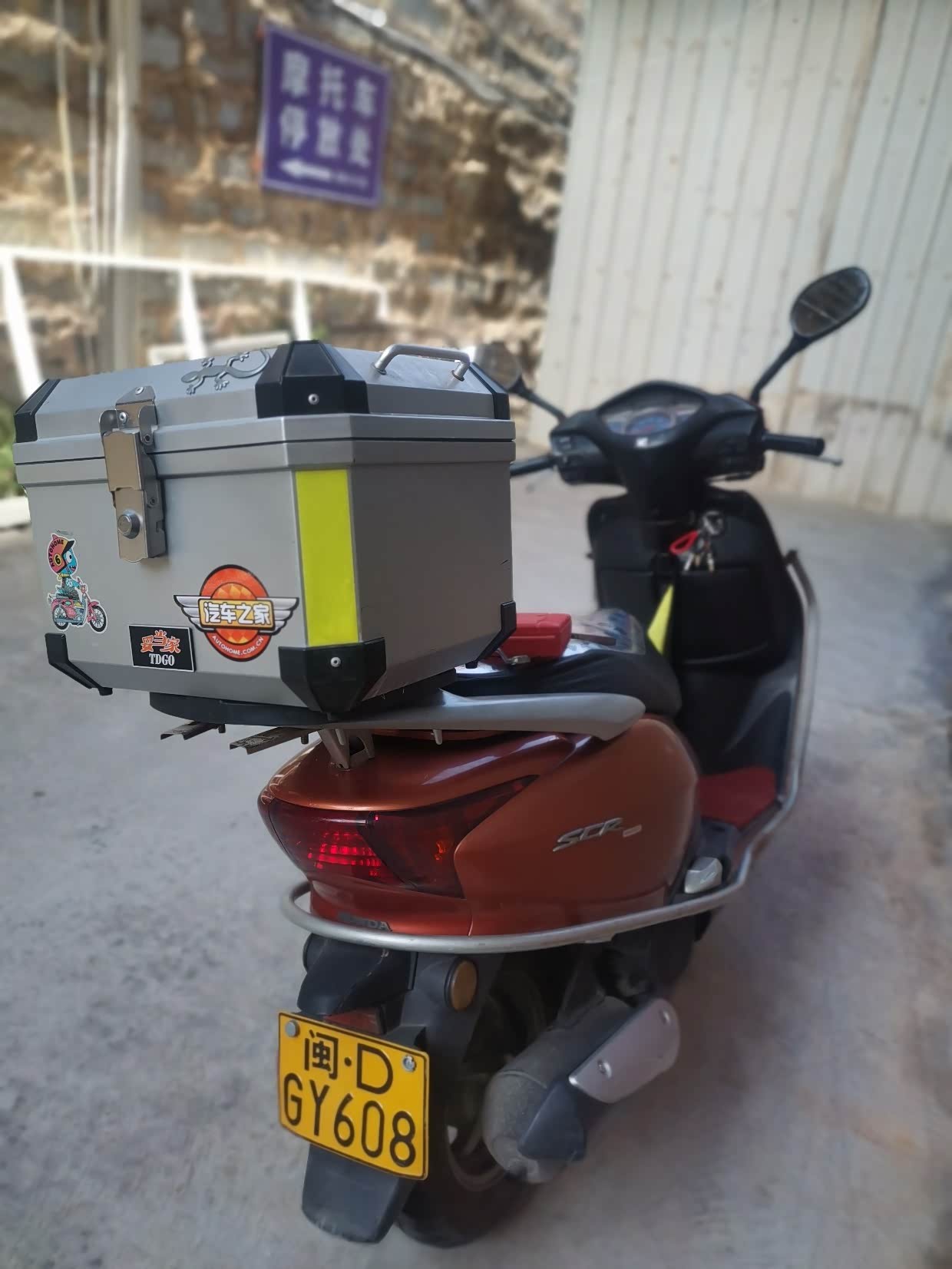

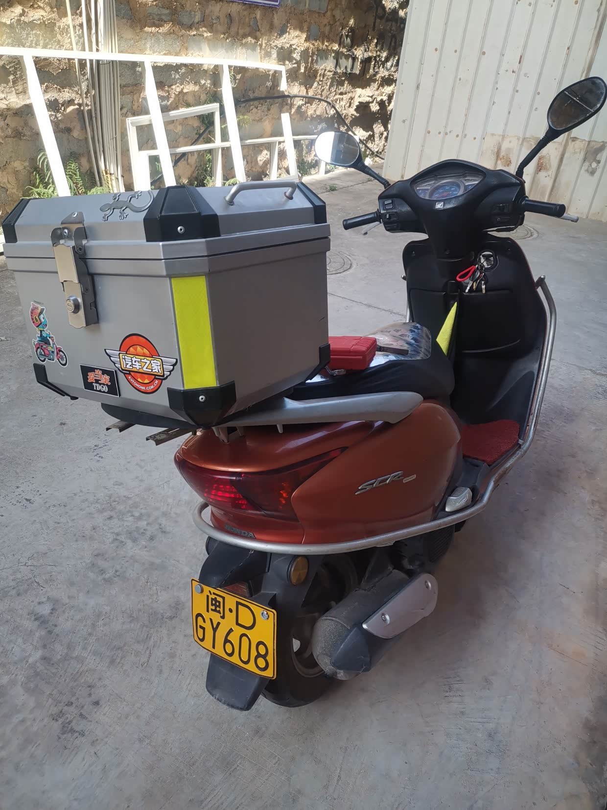

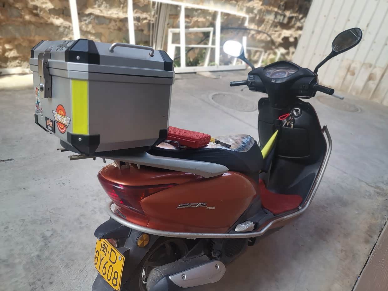

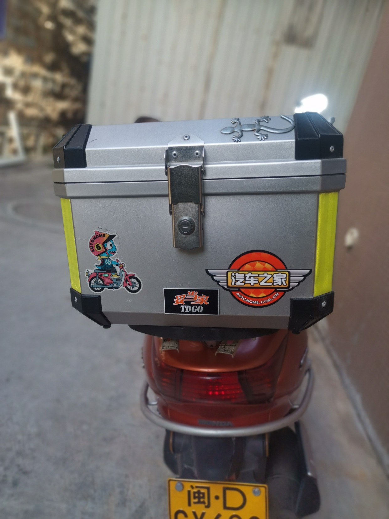

安装完毕,效果还不错。
一个人安装,不到半个小时就完工了。
以后尾箱专用放头盔,买的菜就放在脚踏踏板的位置。
安装尾箱后的效果还不错,和原车搭配也不会难看。
费用清单;

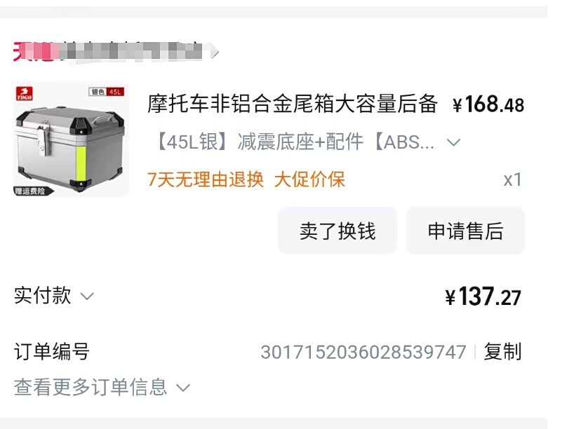

这次的费用一共137块钱,就是尾箱的钱,自己安装不需要工时费,耗时半小时就搞定。
整体效果还是比较满意的,车身更庞大饱满了。
