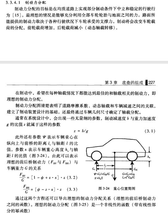

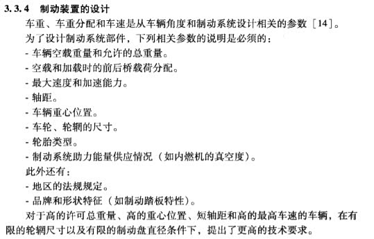

昵称正在编辑中2019 2019/06/20 12:49:26 发表在 137楼
嗯,我也是按照书中给出的力矩大小公式来分析。 和你说的作用半径 摩擦系数还有材质。。分析的一样啊。。都是变量都会造成影响。 你说的嵌体是指卡钳吗,我个人也认为如果动力没改的情况下,原车卡钳够用了。 但是改装卡钳的散热性能要比原车好很多 EBS系统真的不太懂了。我搜索了一下资料好像卡车用的多一些?
