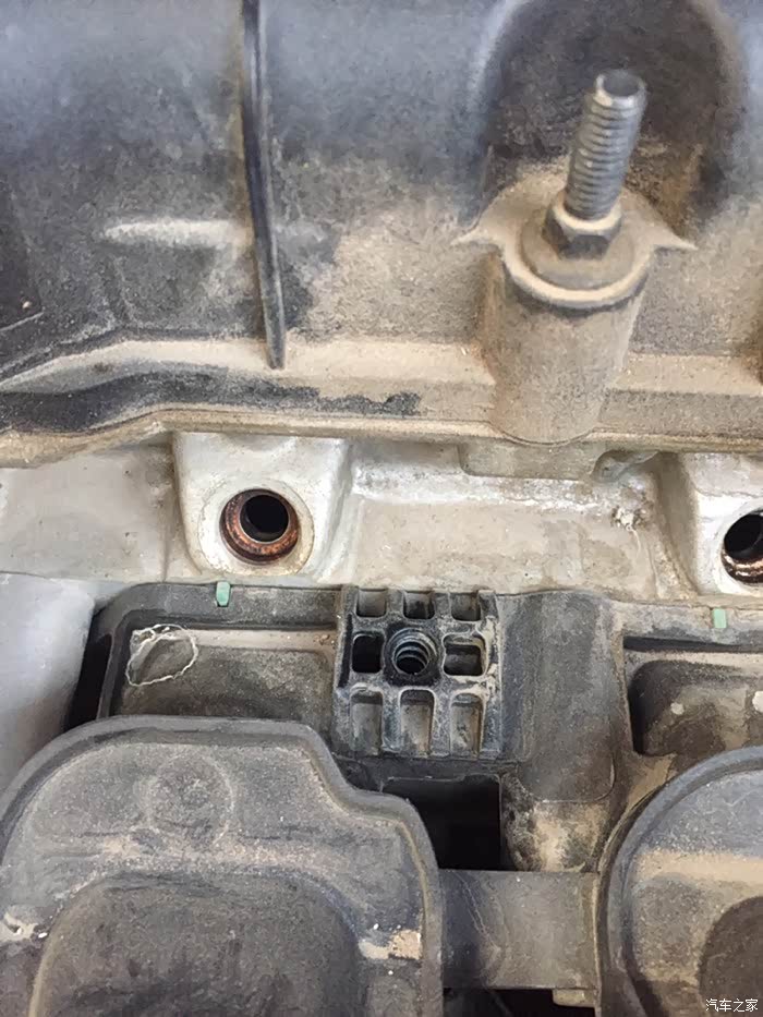

尿不出的忧伤 2017/01/02 10:33:26 发表在 地板
直接拔出来就得了?我想拆出来洗洗。
风行3116 2017/01/02 20:34:37 发表在 4楼
有两个10个的螺丝,拆下直接拔就行

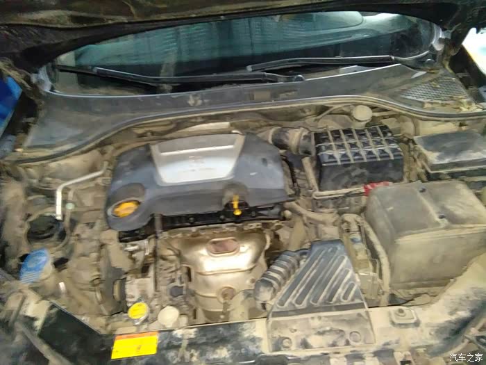

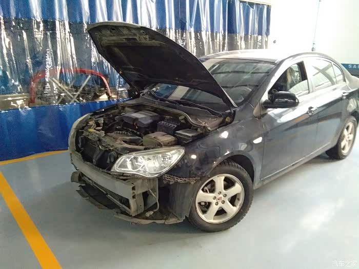

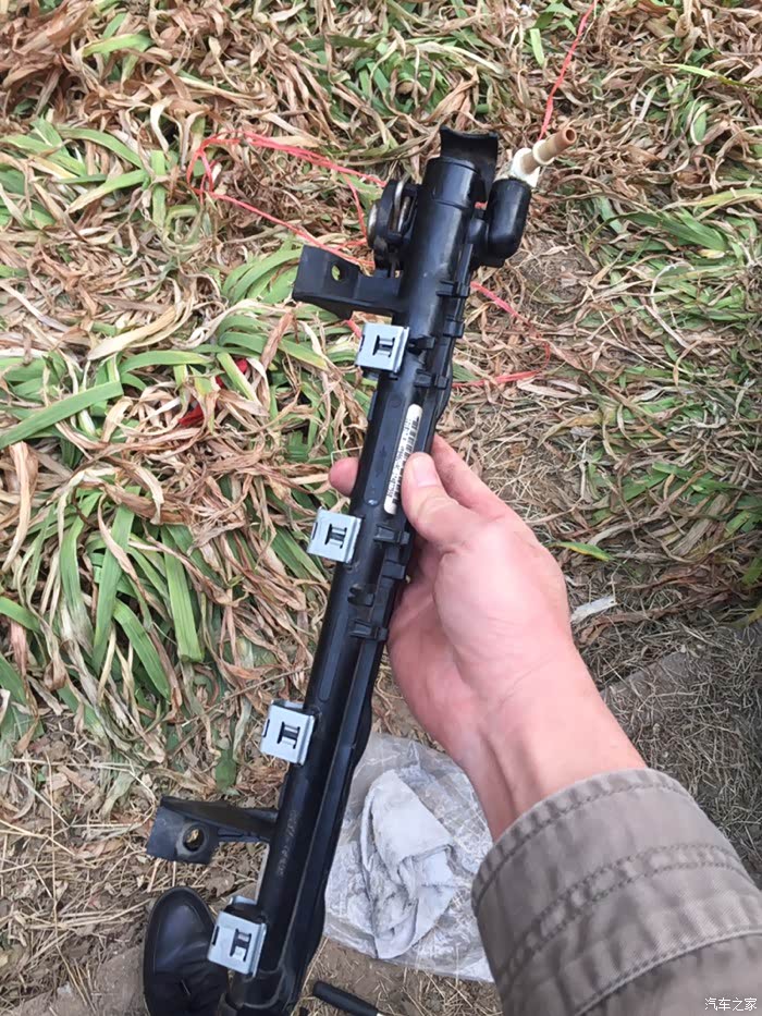

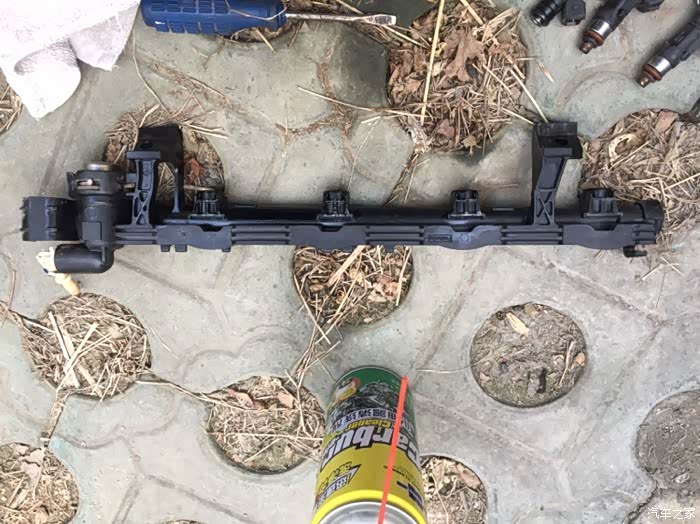

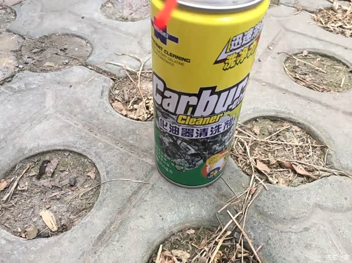

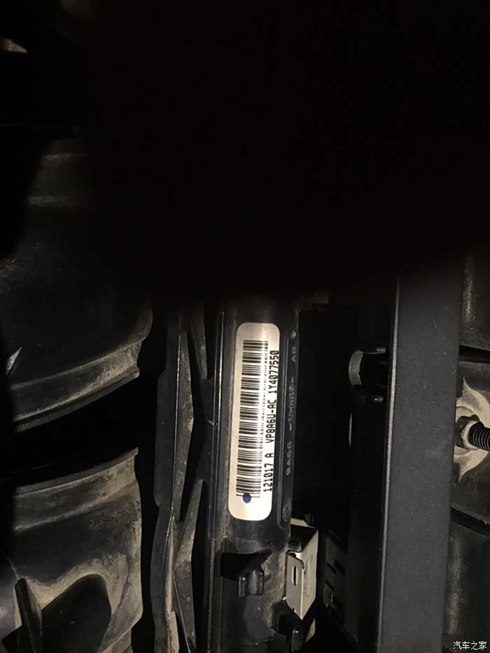

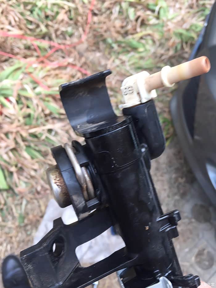

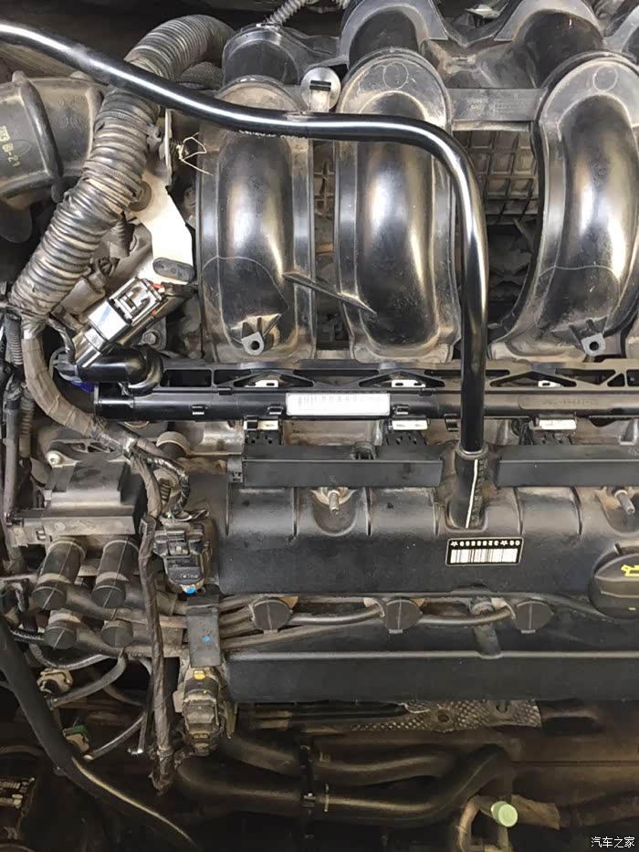

风行3116 2017/01/01 12:15:05 发表在 主楼
零件号拆下的油轨故障点特写喷油嘴入口拆下的油轨带喷油嘴,喷油嘴是四孔的喷油嘴特写排排队油轨化油器清洗剂,顺路清洗喷油嘴自制的螺丝粘取工具喷油嘴准备会装一次着车成功故障点特写罪魁祸首
Xinfu0824 2017/03/17 21:56:24 发表在 10楼
啥故障?
你好浩子 2017/03/17 21:08:01 发表在 9楼
请问那个喷油嘴汽油管子怎么拆下来
风行3116 2017/03/17 23:16:28 发表在 12楼
是个卡扣,扣开就行
你好浩子 2017/03/18 13:24:54 发表在 14楼
用什么工具?
风行3116 2017/03/18 19:58:38 发表在 15楼
平头改锥
你好浩子 2017/03/18 21:57:15 发表在 17楼
就是平口螺丝刀吗
风行3116 2017/03/18 22:25:49 发表在 18楼
是的咯
