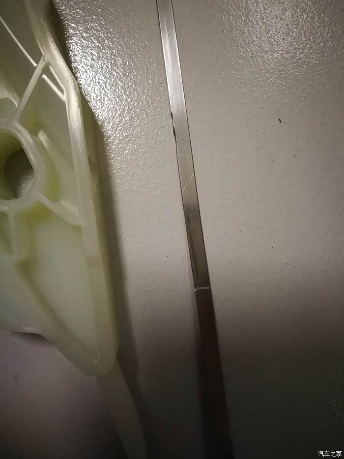

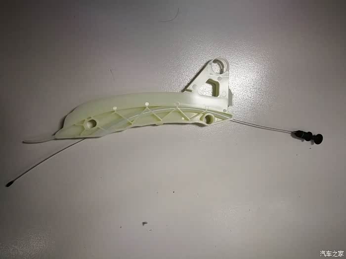

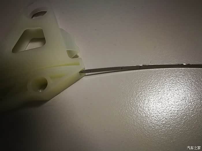

兄弟,咱们这么分析。这个机油尺是插在油底壳那里,而机油进入发动机之前是需要经过机油滤芯过滤之后才可以。那么你这个机油尺被磨掉了一块,产生的金属碎屑是不是进入了油底壳,混在了机油里面?但是经过机油滤芯过滤的时候,金属碎屑被挡住了,没法进入发动机里面。那么,你这个4S店是怎么把旧机油给你加回去的呢?如果是放在油底壳里面加回去的,我个人觉得还好,尽管还有些微小的金属碎屑,但是机油滤芯可以阻挡它们。但是,如果是象加新机油一样,从上面的加注口加入的,那么机油是不经过过滤直接进入发动的,你觉得这样到底“有事”还是“没事”???你是在北京哪家4S店做的维修和保养?
