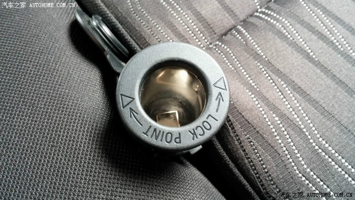

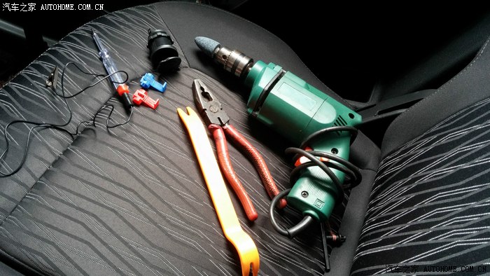

  这就是所需全家福,12V测电笔,夹钳,无损接线夹,手枪电钻,砂轮开孔钻头(逃跑购1.70元),12V电源插座(非点烟器插座),小平方电线。

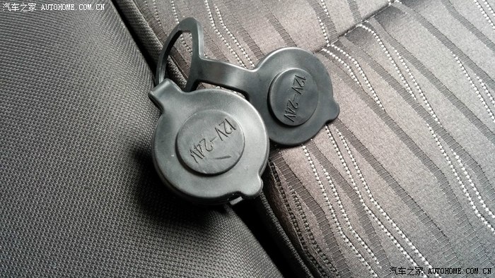

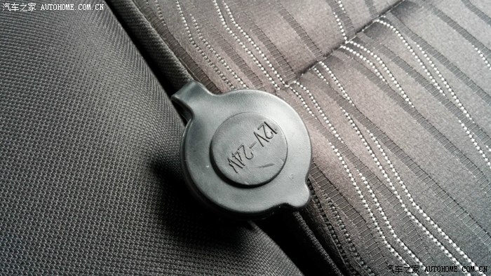

因为装在车内,又准备插上USB转换口使用,所以我取下了防水盖。

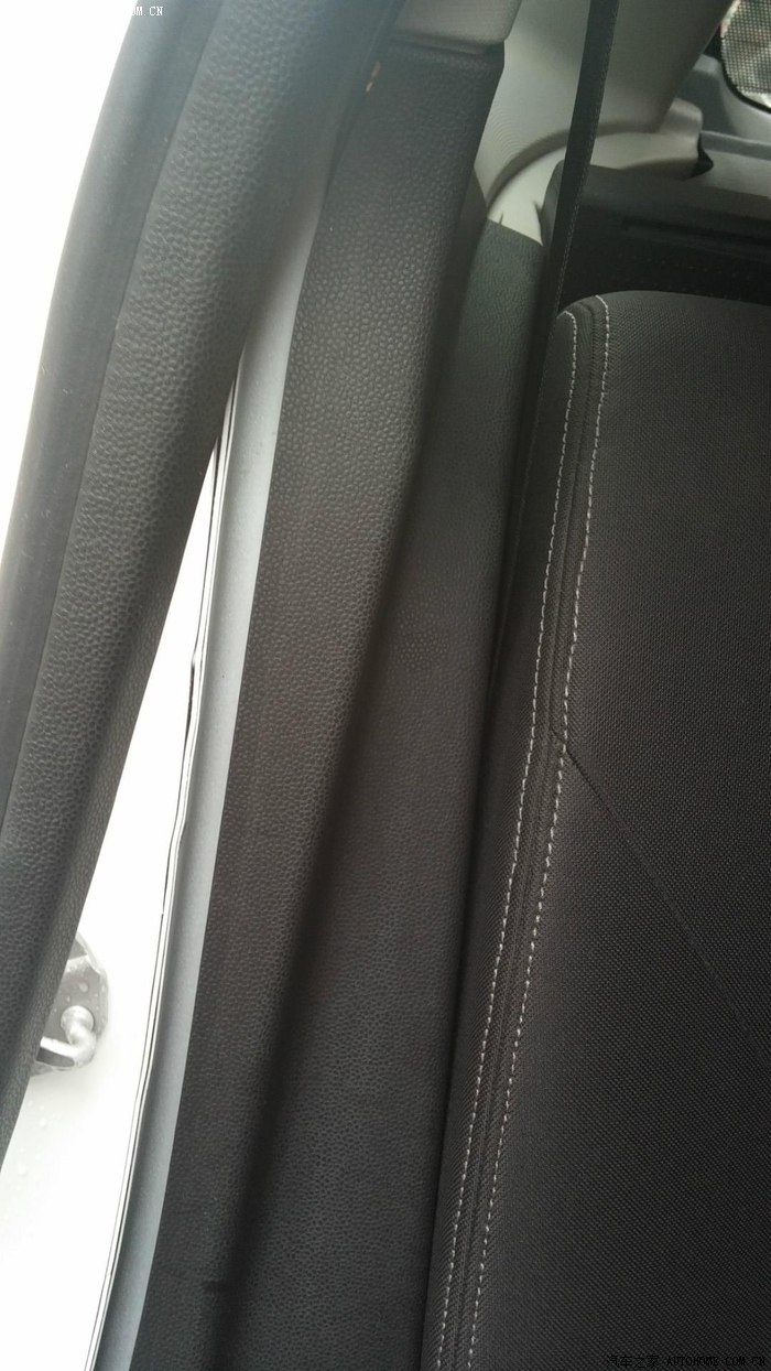

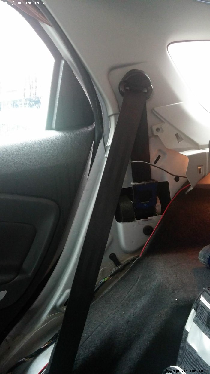

先从这里下手,拉开后门门封条。
看见里面藏的走线了么,装好了完全是暗线。

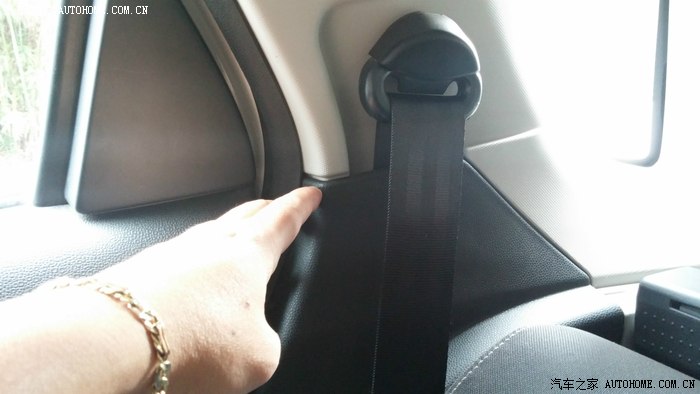

内饰扣板从这里开始往外拉,里面全部是铜扣件,不用担心拉坏了,用力均匀一点点的往外使劲,卡扣和衣服上的按扣一样,只要拉开一个就顺着拉开下一个就成。
拉开拆下来了,钣金上所有的洞都是固定卡扣的位置。

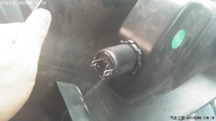

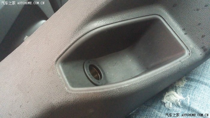

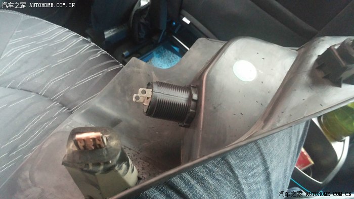

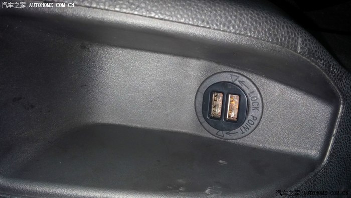

然后将拆下来的饰板打眼,因为充电座有将近5CM的深度,所以必须找到可以容纳的地方,既然国外版有,那这个位置是肯定有的,这个凹槽我认真比划过,基本上算三个面,只有底面可以扣上饰板后完全对位。
看见上图铜片卡扣了么,非常牢固,并且在弹性铜片卡扣根部都有减震海绵,扣上后以免产生异响,这是很多车不多见的,大部分车的饰板卡扣都是塑料件,更不会有减震海绵圈,这一点长福非常厚道。

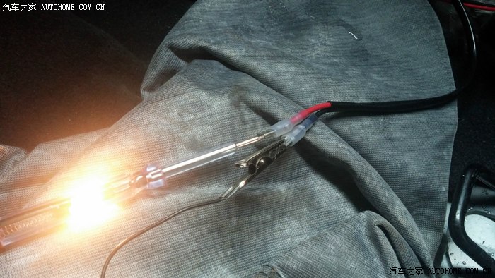

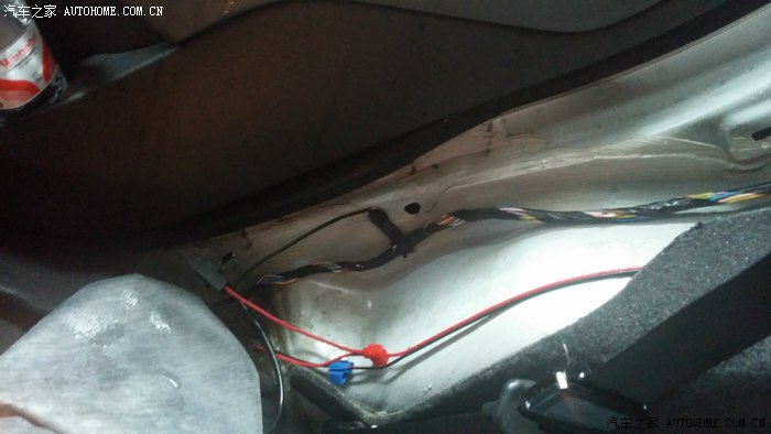

打好孔上好了充电座就开始接线试电,我是从手套箱保险盒ACC接出来的电,原来就接好引出来了的,一直贯穿到后备箱,这次接这东西算是雁过拔毛,再外加给了充电座。

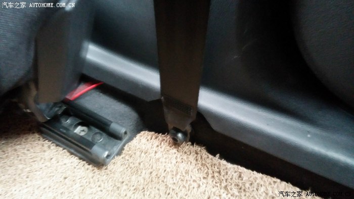

这根红黑线就是原来走的电源线,用无损接线夹接电,这样可以避免短路。
能看见我原来的走线么,全部暗线,基本上看不见的。(过B柱)

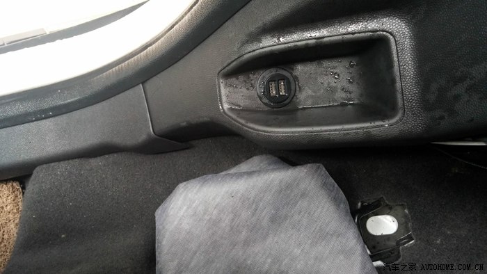

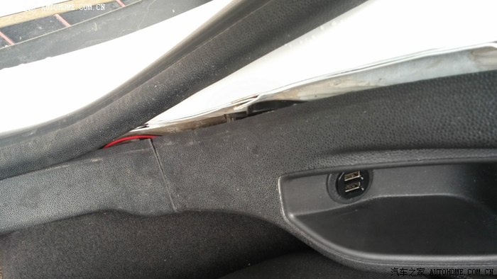

试电通过后插好电源插座,然后直接把内饰板对好孔原封不动扣上去就OK,非常简单。

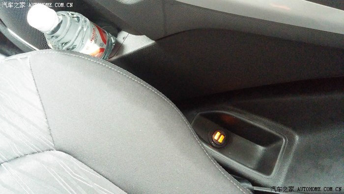

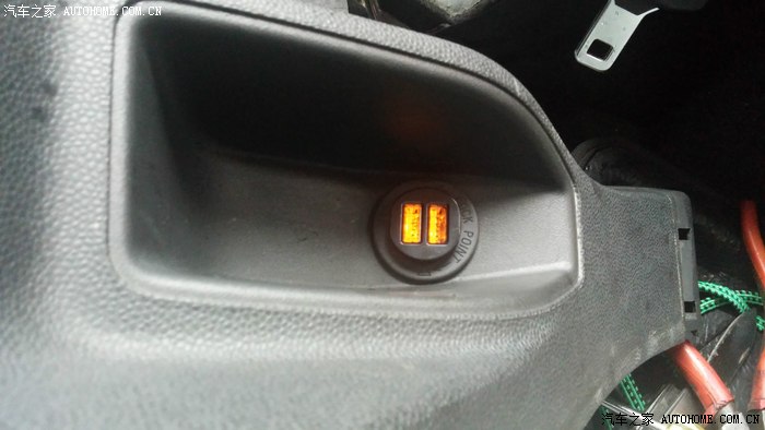

扣上装饰板,插上USB转换头,一切回位。

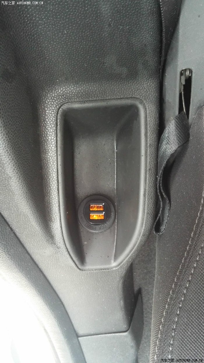

效果符合预想,买的USB转换头是有LED发光的,夜间使用妈妈不再担心我找不到位置了
准备收工的时候开始下雨,为了你们拍照,哥算是洗了个澡

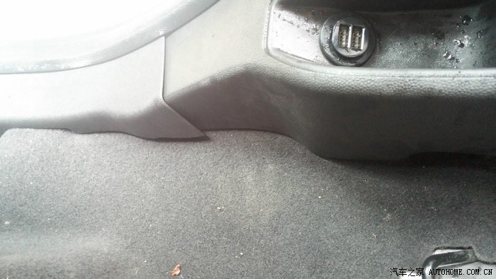

选的USB转换头非常合适,长度刚好,一点都不冒头,插上去平平的,天生一对。

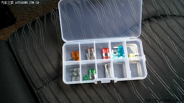

另外提醒一下各位车友,车上必须常备各种安培的保险丝以备不时之需,买一盒这种套装就行了,从2A~30A都有,翼博的保险规格是小号。

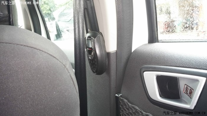

如果经常和朋友出门,那准备一对小功率手台是有必要的,美国眼镜蛇,使用普通7号电池,距离三公里,方便。
