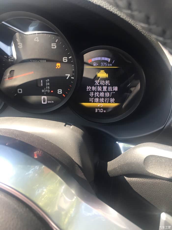

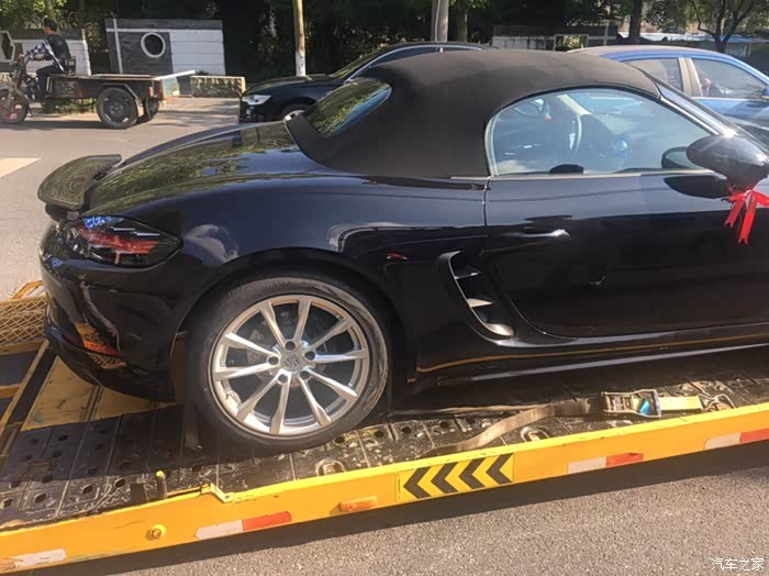

730发布会那天提的,随后一天跳了一次故障灯拖车回去.

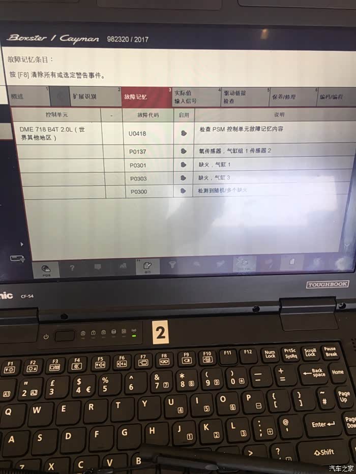

检查后发现是缸内缺火所致.4刚气缸三个有缺火现象,后对比718试驾车发现有同样现象只不过没跳故障灯罢了!

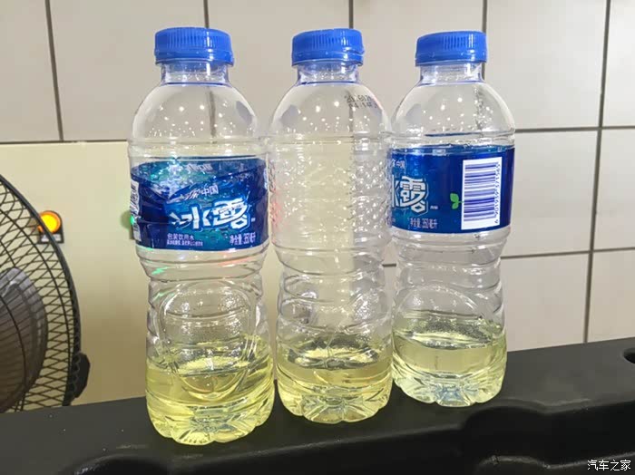

省略1000字后4s告知油品问题(加了95)更换98号油后观察
在此吐槽下中国油品,谁能分清98,95?故更换抽油换油98号加保时捷添加剂试车50KM依旧有缺火现象.在718试驾车上也印证一定程度说明可能存在通病.
随后油品结论被推翻,售后经理提交保时捷中国答复需要调整车辆油品等级从B至C并给出2017款911油品划分依据中国排C类油品(降低敏感及报错率,变相有点掩耳盗铃)当然目前无第二次故障灯亮起,值得庆幸.但是今天发现了第二个可能存在通病的问题:!
