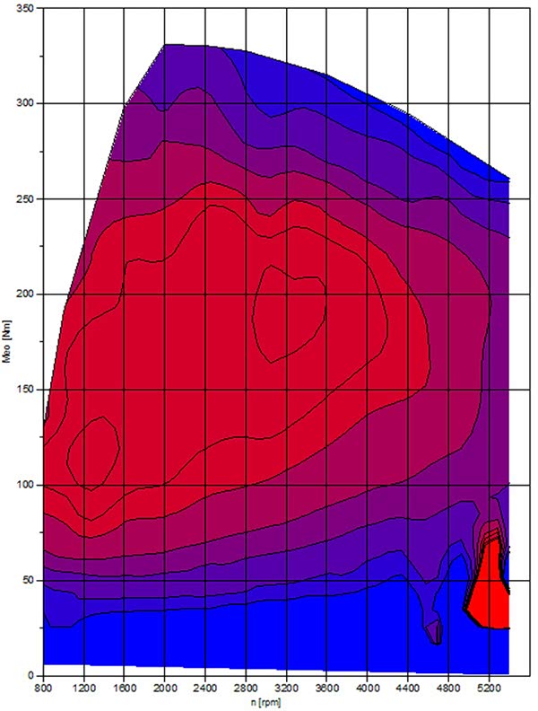

下图就是 21唐DM的发动机 万向图,其下游,就是主动打开废气旁通阀时的一个 下游的高效 甜心区
