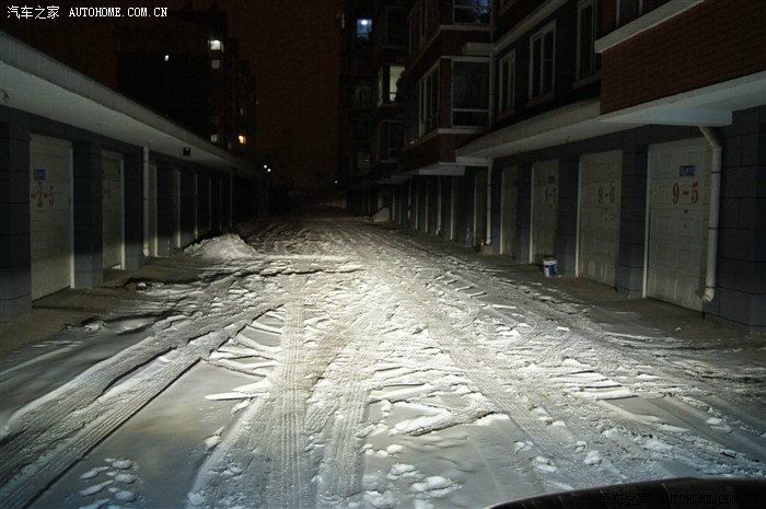

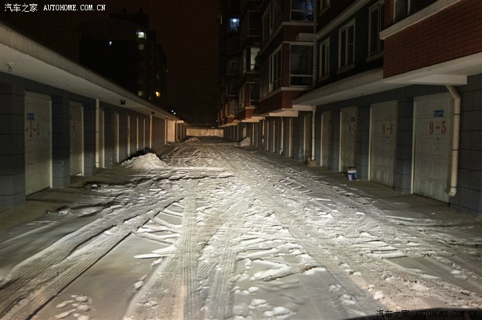

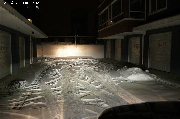

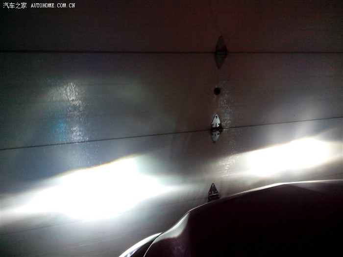

服了,怎么能拍这么亮的

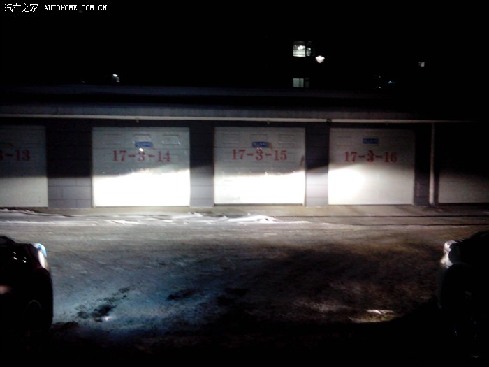

日月无声 2013-1-16 20:09:39 发表在 71楼

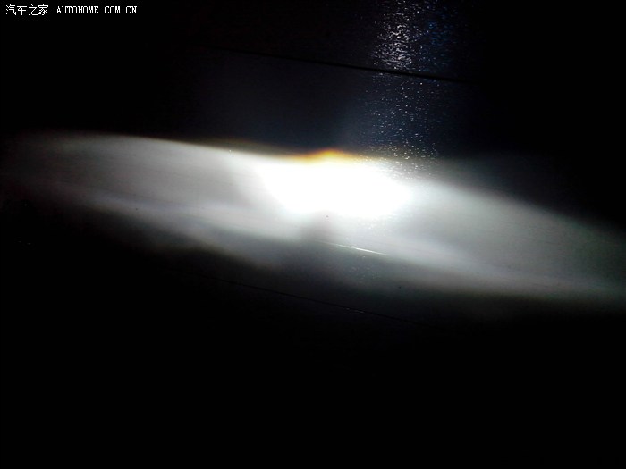

楼主改的金华达一体灯,色温多少?4300k?花了多少米,告诉我一下。

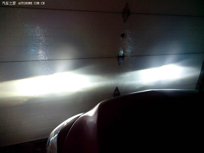

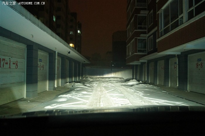

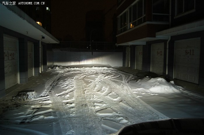

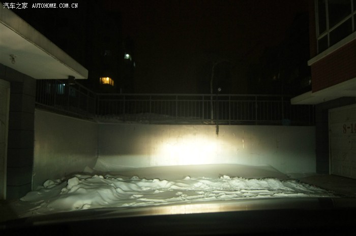

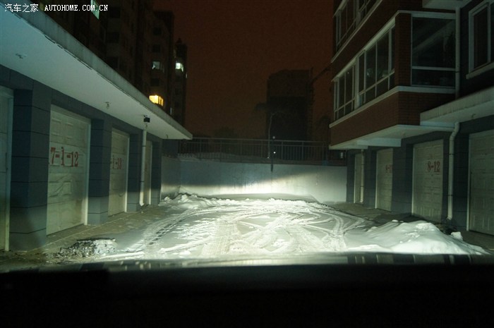

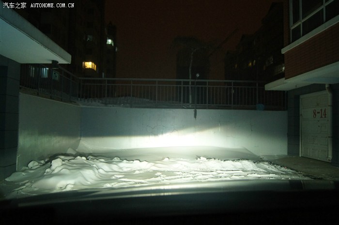

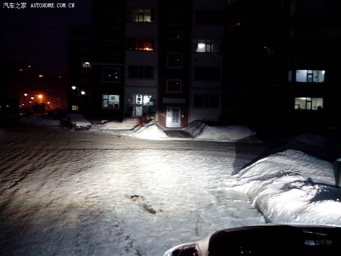

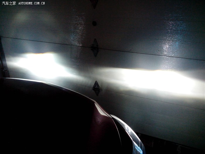

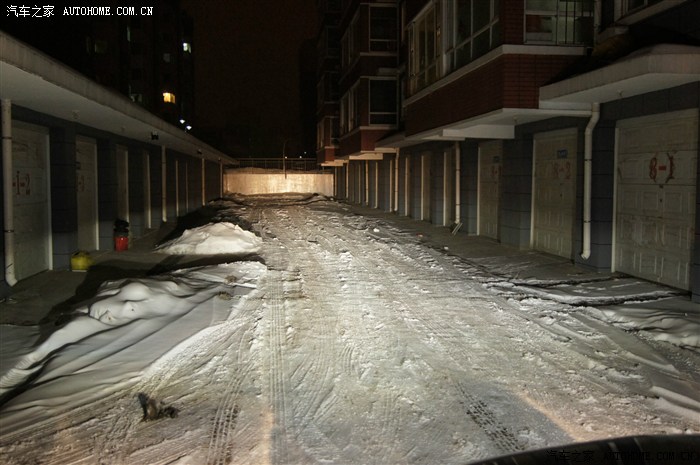

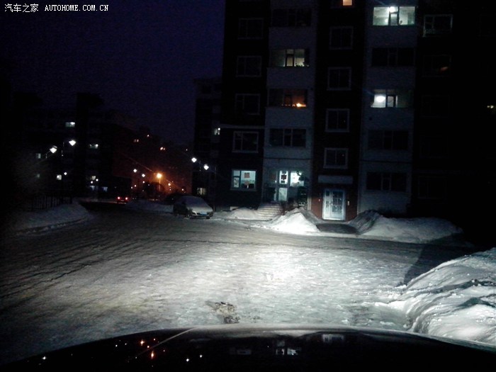

icaczy 2013-1-15 22:11:47 发表在 60楼

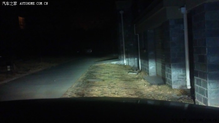

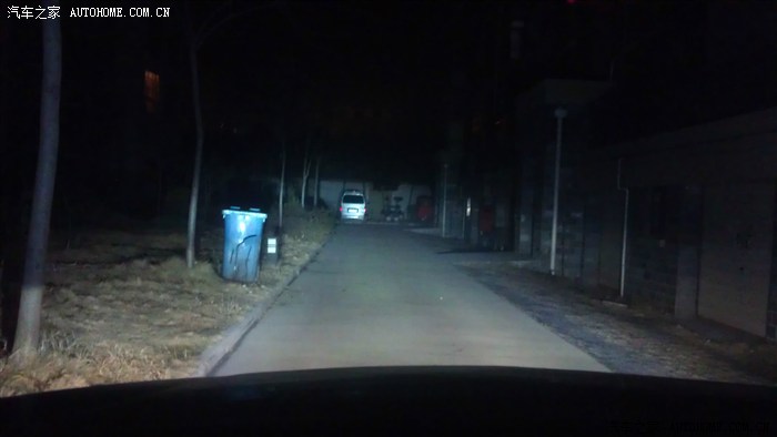

一直是放到0档!故意调高点范围大些!
我的也学老大改了!效果不错!!!
手机拍的!还可以看!!!
走吧上路 2013-1-15 22:16:56 发表在 61楼
不对滴,应该放到一档或二档,用发动机舱里的旋钮调到觉得合适的位置,这么调这样可以留出0和3两个极限档的余量,遇到不同路况有需求时还可以上下都有调节的余地
太阳天使888 2013-1-15 22:32:40 发表在 62楼
我的也学老大改了!效果不错!!!手机拍的!还可以看!!!
icaczy 2013-1-15 22:38:15 发表在 63楼
机舱里的旋钮怕左右调整不同步,高低不一致!就没动!现在放在0档感觉蛮好!以后再调吧!

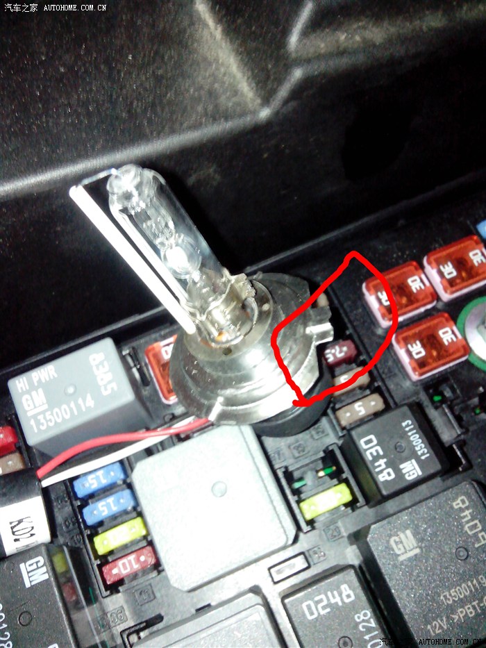

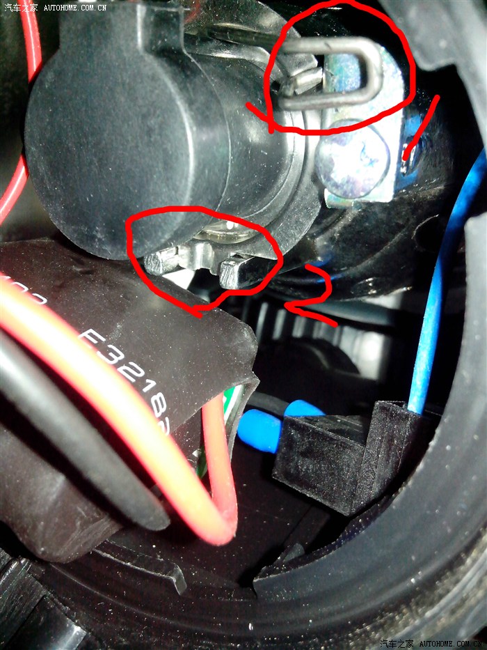

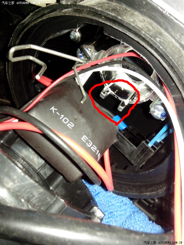

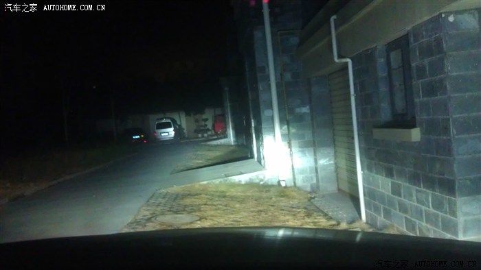

走吧上路 2013-1-17 21:30:27 发表在 76楼
呵呵,你理解错了,我说的是那个豁口卡位,照片上有,你说的是那个铁丝固定卡扣,那个卡扣找准位置用手指能推回去的。如果是那个铁丝卡扣没扣上,灯泡也装不上呀
百丈冰之白狼 2013-1-17 21:25:57 发表在 75楼
晕死了,楼主你没看到那个卡子,灯泡是怎么卸下来的啊,那个卡子装了金华达的一体化氙气灯后我用手指头实在按不回去,是用螺丝刀顶回去的,仔细看一下结构就知道怎么搞了,楼主实在厉害,我是到现在还没交作业呢,实在是懒啊。另外前几天跑了一趟乡下,原车远光灯实在是不给力啊,暂时也不想换了,很少跑长途。

日月无声 2013-1-16 20:07:25 发表在 70楼
学习中,年后我大概也会改改氙气
走吧上路 2013-1-16 20:11:58 发表在 72楼
6000K,后悔了,以前没接触过氙灯,雨雪雾天穿透力太差,还是选4300K好,或者折中一下5000K吧。我花750,贵了,其实700以内就可以拿下了。
