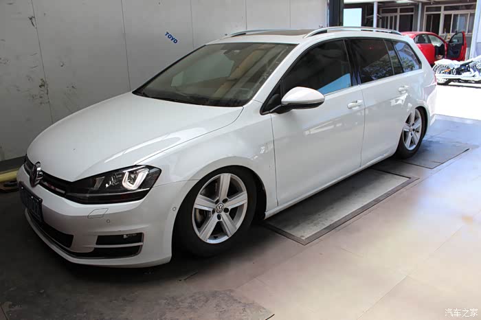

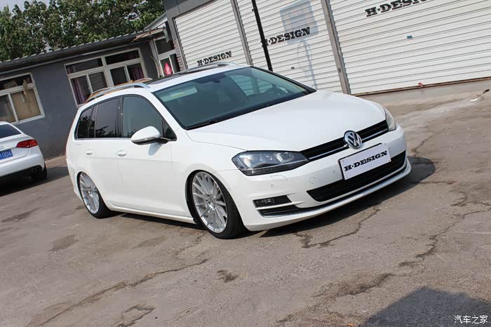

就拿下面这台高尔夫旅行来讲,它有着大众的标准前脸,不高调很内敛,而修长的车身一直延续到D柱,看上去更加修长饱满。那么如何让它更加帅气呢?那肯定是“一低遮百丑”啊!所以首先要改装的就是一套气动避震器,有了气动避震器就能随时降低合身高度,**利器再合适不过了。

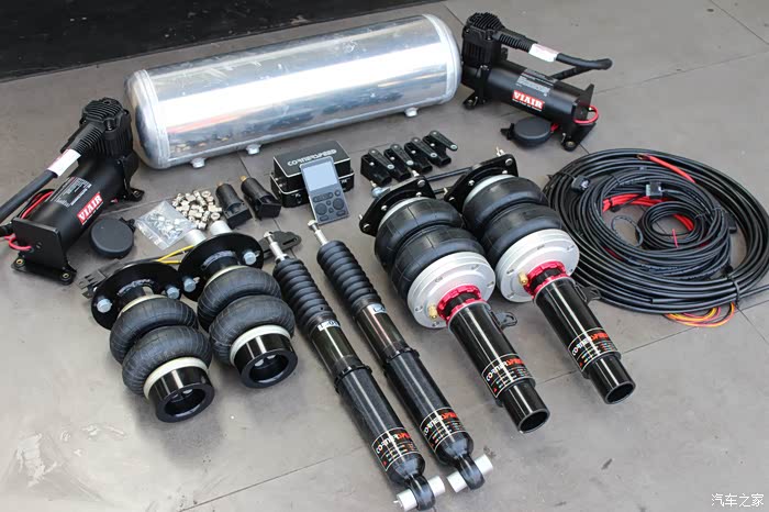

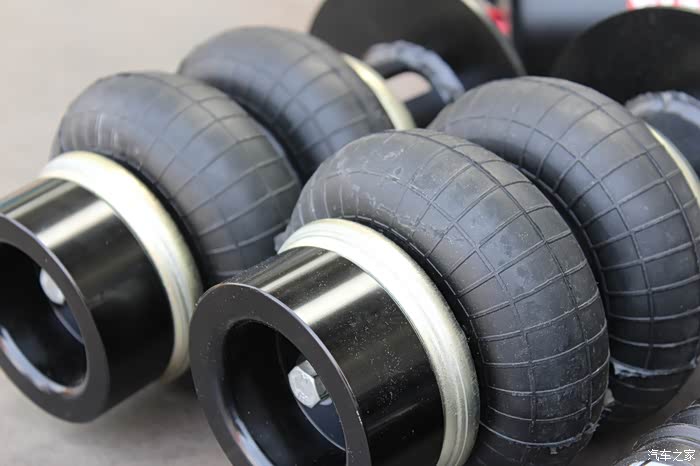

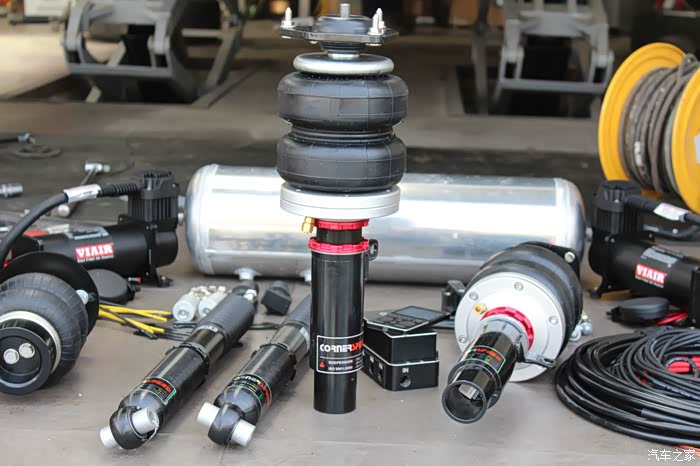

而本次改装并没有选择大家尝尝见到的ACCU气动避震器,毕竟那个还是有些小贵的,所以选择了一款台湾新推出的气动避震品牌CORNERSPEED。
虽然说该品牌还很年轻,但其前身就是为国外大牌气动避震器做代工,经过多年代工经验以及自主研发的技术积累,终于将CORNERSPEED气动品牌推向市场。

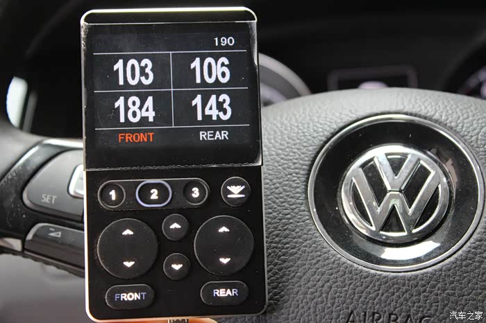

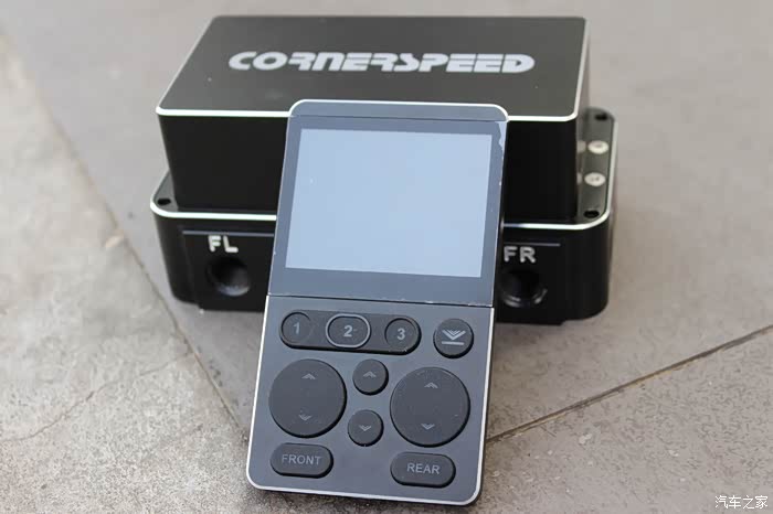

CORNERSPEED产品可以通过车内控制器对四轮进行独立调节,并且可以一键对车身高度存储记忆,一共可以存储三个车身高度,下次用车便可以一键调整到设定好的高度非常方便。

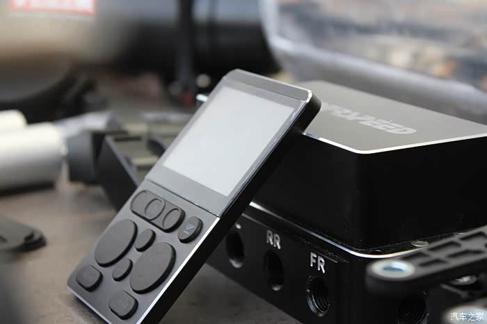

车内的气动避震器控制器

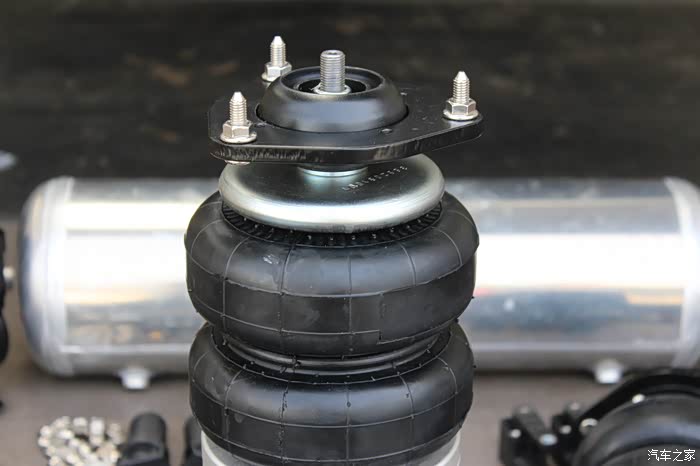

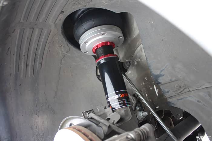

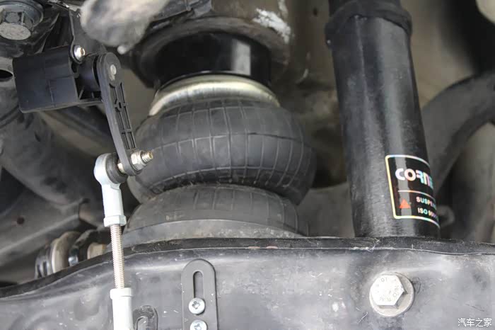

前避震器

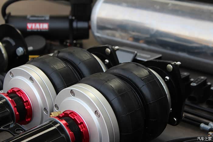

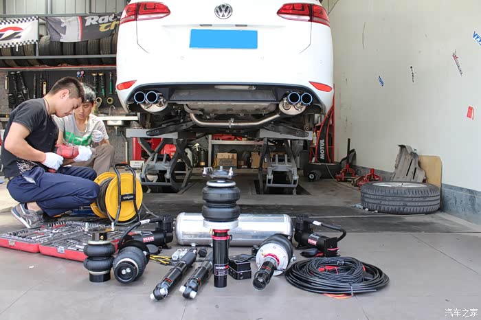

一堆零件准备改起来
前避震器安装后的效果

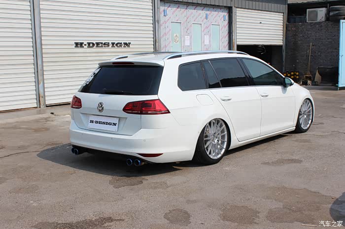

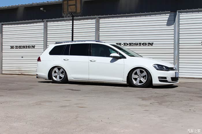

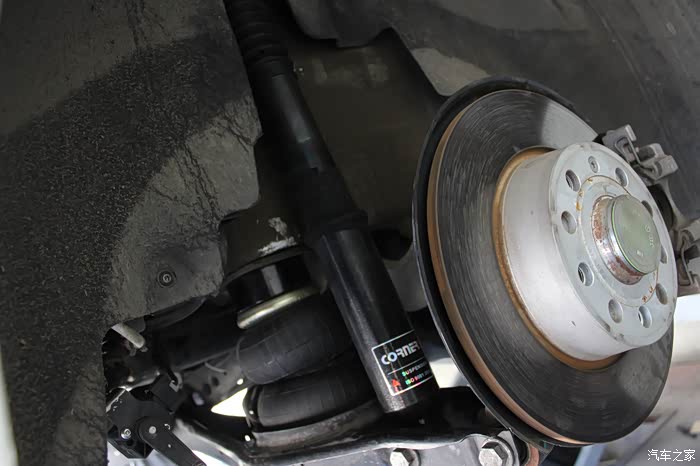

后避震器安装后的效果
由于使用机械式车身高度传感器,因此解决了很多使用气囊中的气压传感器的一个问题,就是气压数值会受到温度的高低而改变,让存储的车身高度会有多偏差,造成不必要的损失。

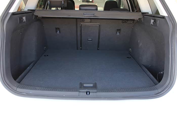

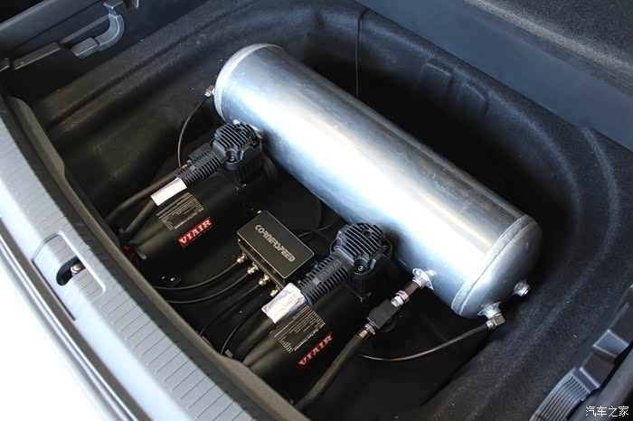

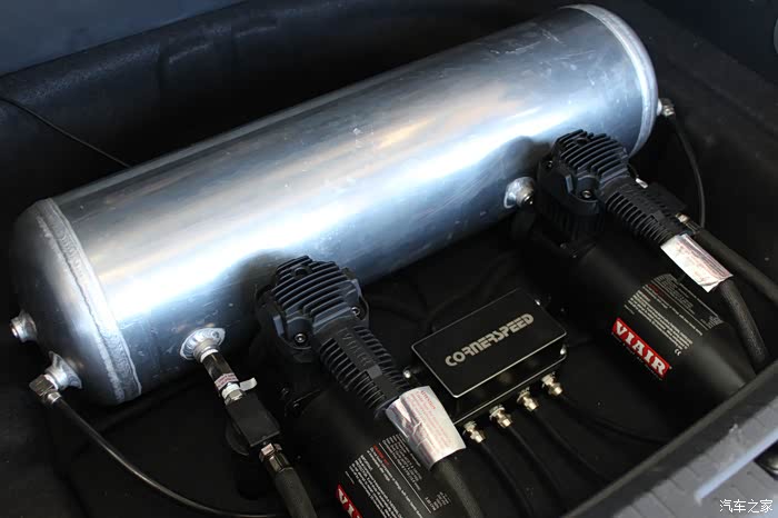

储气罐与气泵都安装在备胎槽中,并没有进行太多的造型设计,这样简简单单的很实用。
在盖上后高尔夫旅行后备箱空间没有被浪费,这样也可以最大限度提升车辆的实用性。

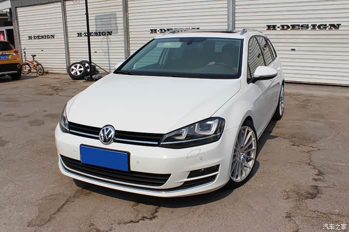

安装气动避震器后原厂轮毂状态下的姿态

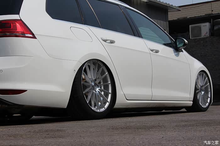

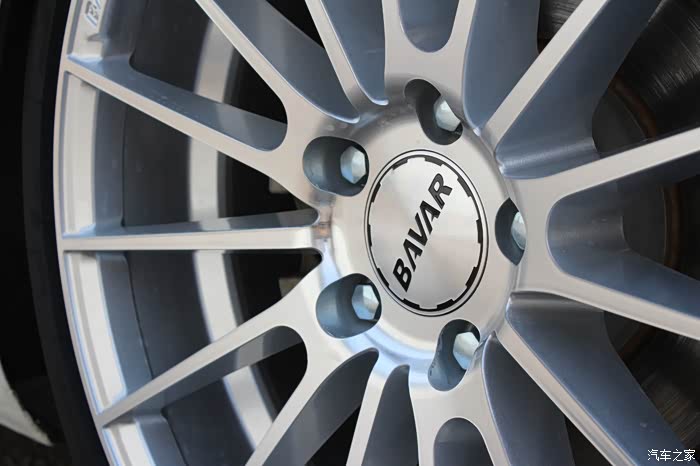

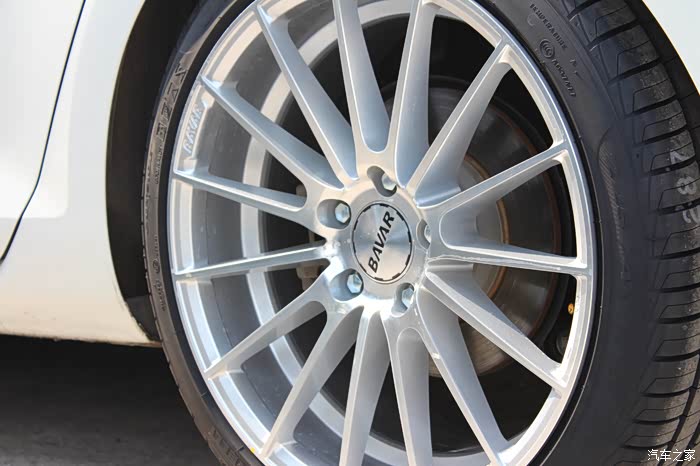

改装气动之后,显然原厂轮毂不能衬托出高尔夫旅行的帅气,所以来上一套合适的轮毂就尤为重要。
BAVAR轮毂同样是一个新的品牌,但品牌一贯的设计理念是年轻、时尚,并吸收街头改装文化,造型更加趋于年轻化。
这款BAVAR BV-FF1轮毂便是简约时尚风格,与高尔夫旅行的低调内敛很好的融合在一起,不是为了突出而突出,反而这种简单低调才能透露出它的美!
轮毂数据为前后18寸/8.5J ET38。
