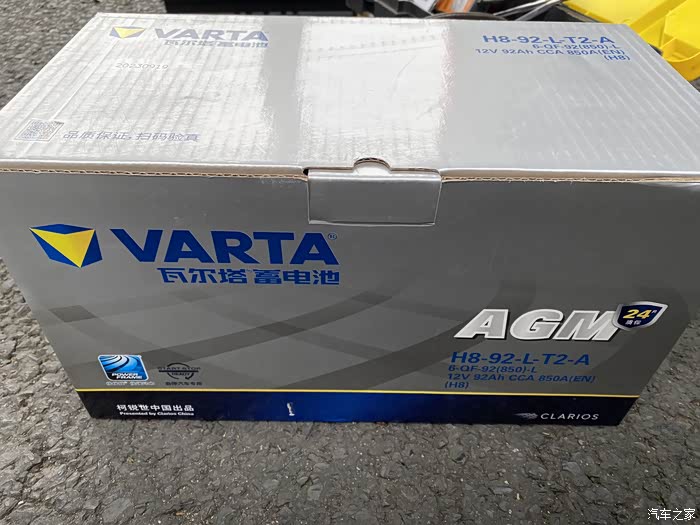

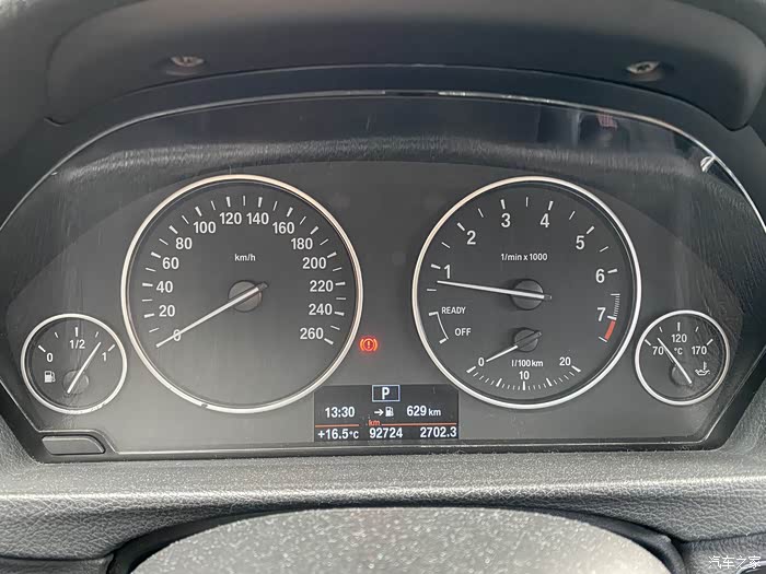

3 系 2016 年 2 月上的户,最近启动有点吃力,有几次启动失败,找了家途虎养车检查了一下,判断是蓄电池不存储电量了,需要更换,途虎推荐的电池性能高、价格高,没有更换。线上做了下功课,后来选择在京东养车上面购买,线下安装,没有出现网上说的配置问题,听更换的技术人员说宝马 x3 会出现电脑配置问题,3 系一般不需要。

用ISTA注册一下,不然充不满电
