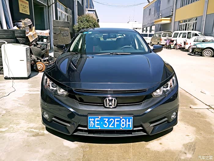

正前方来一张,中网呢是贴的亮黑的贴膜。

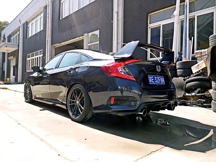

这个角度也是我最喜欢的。

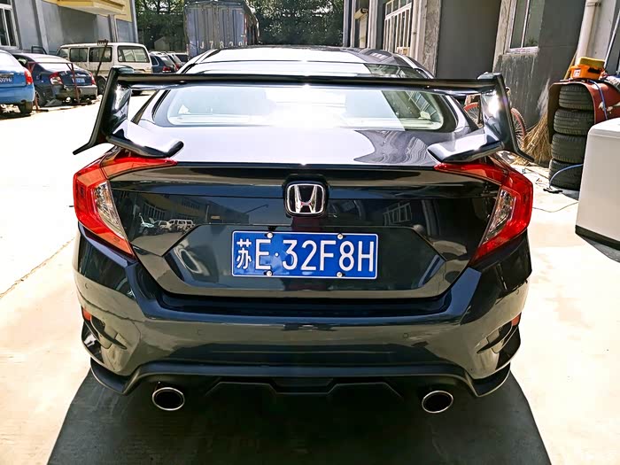

正后方。

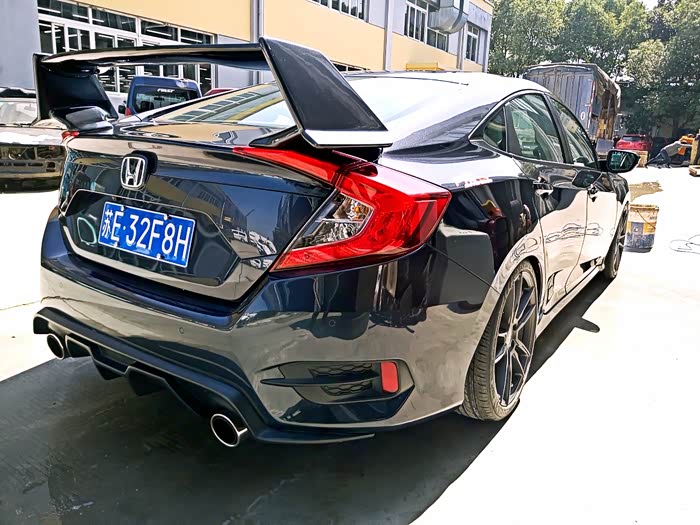

尾翼我个人是比较喜欢的。
再来一张。
腰线。

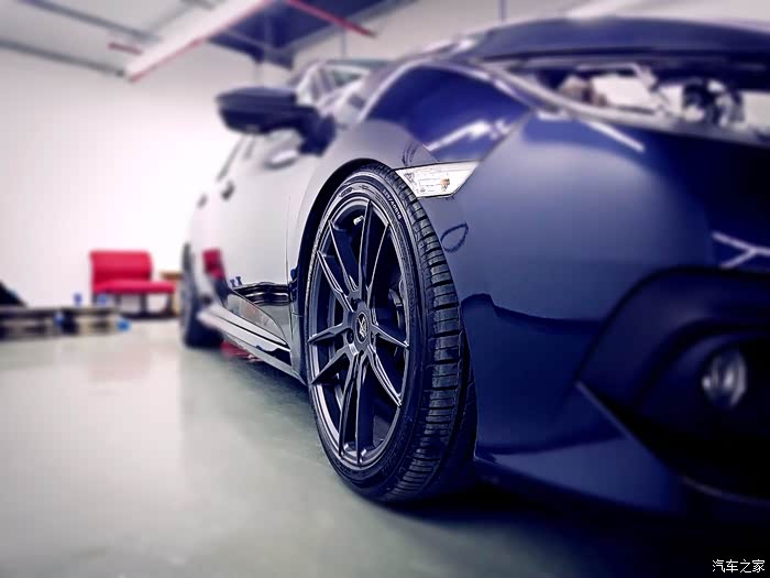

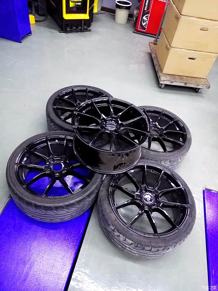

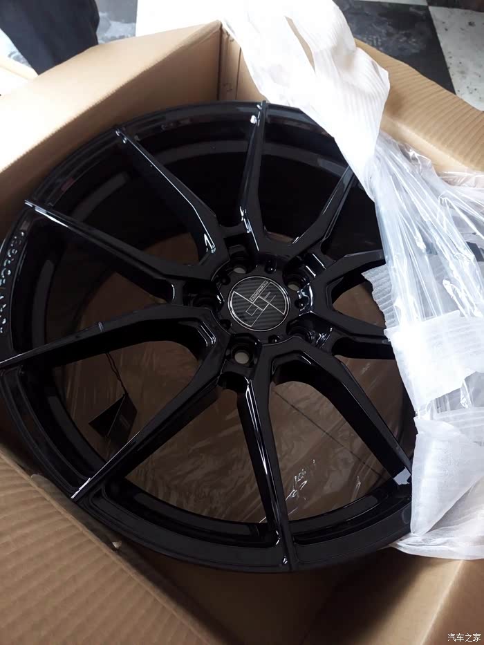

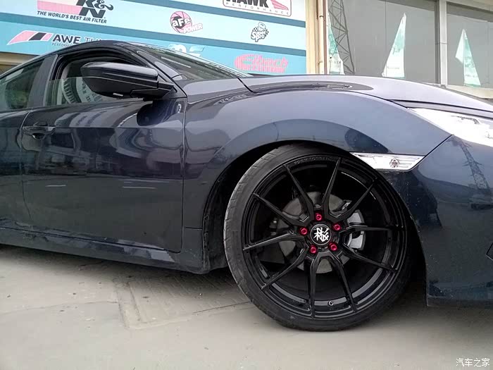

期间呢又花重金够买了一套305Rorged FF04 19寸的鞋子,下面上几张当时换鞋子的照片。
—————————————————————  分割线  ————————————————————

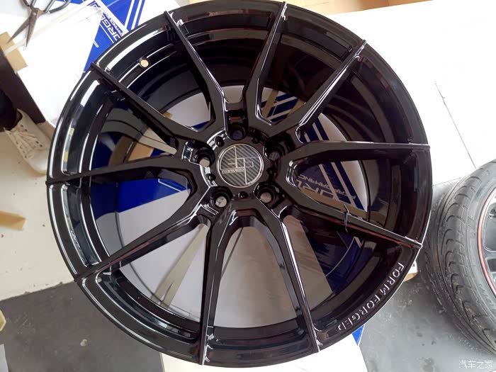

开箱子那一刻的心情,是多么的激动我相信大家都懂的。
亮黑双五辐,这是我日思夜想的,大爱。

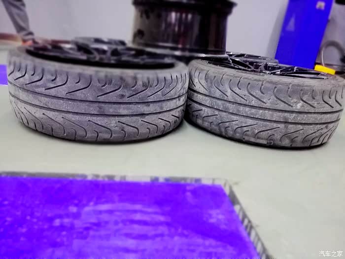

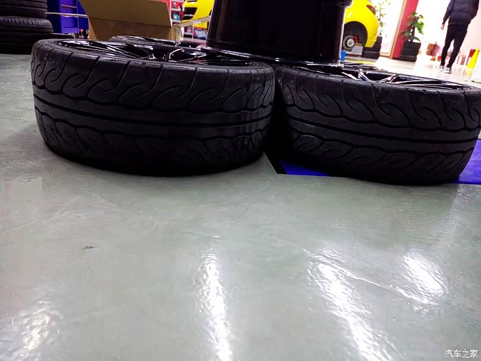

轮胎前轮用的是P ZERO CORSA 235-35-19的半热熔轮胎,为了抓地力我也拼了,后面用的是AD08R 235-35-19半热熔,为什么后面用AD08R呢,因为这样的话从后面看起来好看,还有就是AD08R木有CORSA性能好另外就是便宜的就放在后轮吧,但是上了这套轮胎我的车二档地板油的时候还是会打滑。
来个305的小特写吧。
出去拍了一张照片感觉木有刹车不好看。
使用几天然后又拆掉了。
留着以后用吧。
AD08R
这套19的轮毂确实是好看,不过没有刹车看起来里面空空荡荡的,于是乎果断又拆掉,这套轮毂也花了不少米,那时候而且还一口气买了五个,为什么买五个呢,因为还有一个是用来做备胎的,刹车还没有换,我是喜欢追求完美的,安装19的鞋子里面刹车太小显的空空荡荡的不好看,于是乎又扔掉继续用我那套ATMOS的轮毂,这套305就等我换了刹车的时候再说吧。

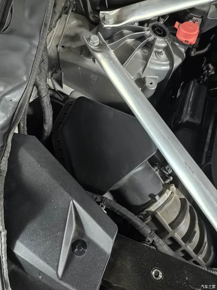

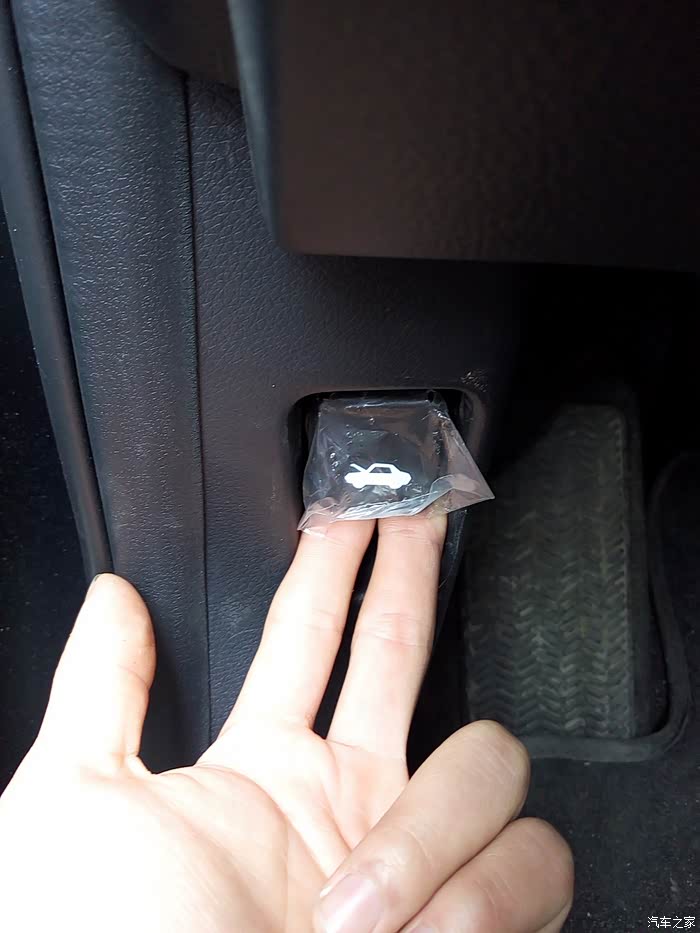

那么首先呢打开机盖,这个估计大家都会的吧,在方向盘下面的左下角。

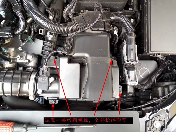

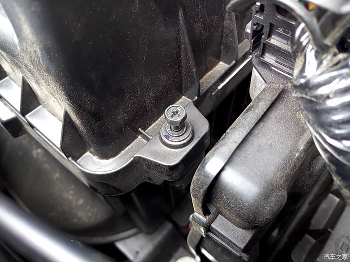

打开机盖,这个就是我们的原厂进气,如图中箭头所示,用十字的起子全部松掉即可。
这个螺丝呢是防掉的拿不出来的,松掉了之后就好了。
然后把盖子往上面提出来,原厂进气已经若隐若现。

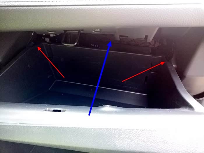

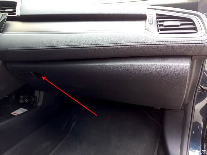

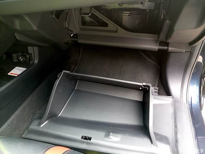

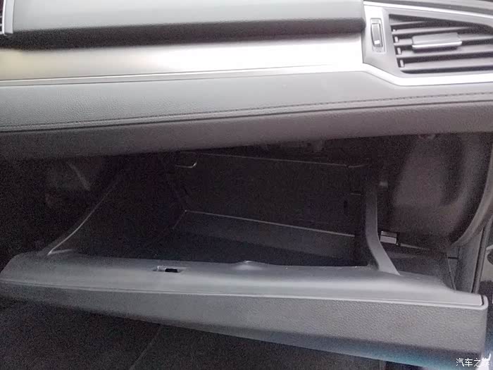

我们的空调滤芯在手套箱那里。

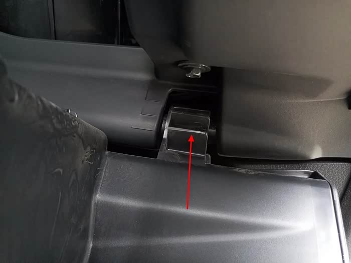

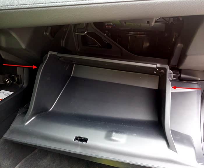

如红色箭头所示,打开手套箱发现左右有一个小的限位销,蓝色的就是我们的空调滤芯所在的位置了。
近看。
如箭头所示,两边用力挤压然后就可以轻轻松松把手套箱拿掉了。
这是下面的小卡子,一拔就掉了。
轻轻松松拿下来了。

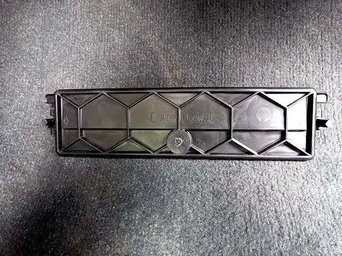

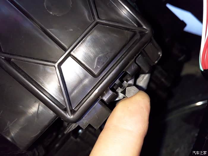

如图所示,有两个小卡子,也是用手往里面轻轻掰一下。
用手指这样往里面按一下。
嘿嘿,轻轻松松拿下来了。

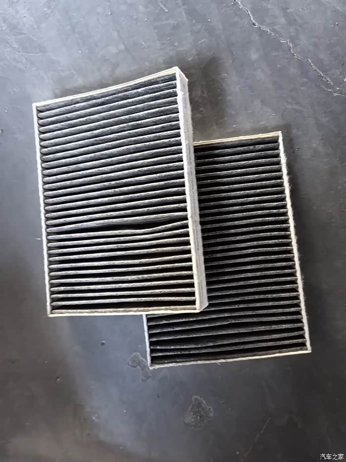

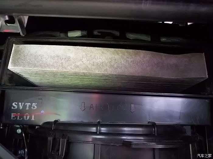

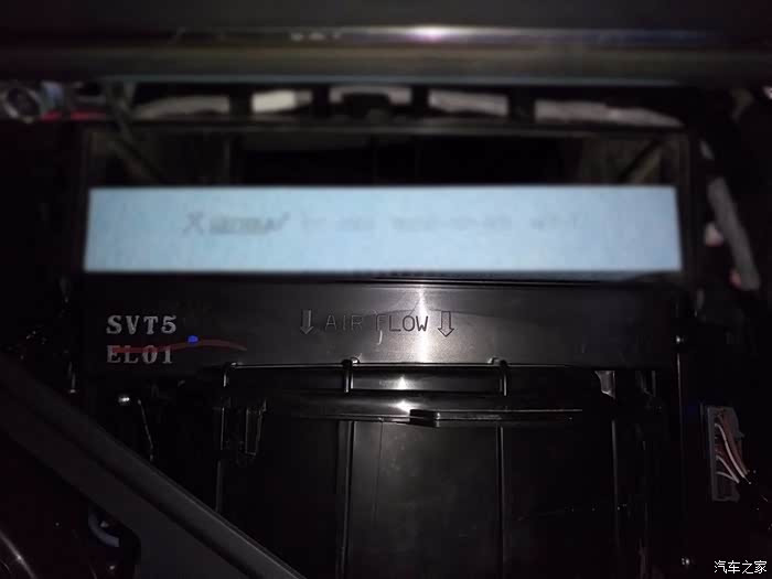

看到没,这个就是我们的空调滤芯。
然后把新的换上去即可。注意:箭头朝下!注意:箭头朝下!注意:箭头朝下!
再把手套箱装上去,轻轻松松搞定了。

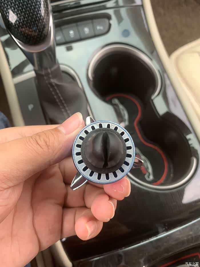

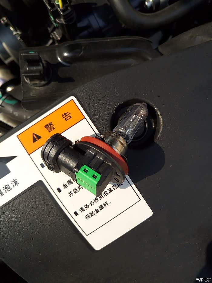

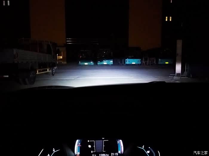

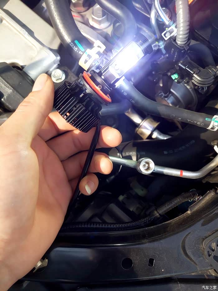

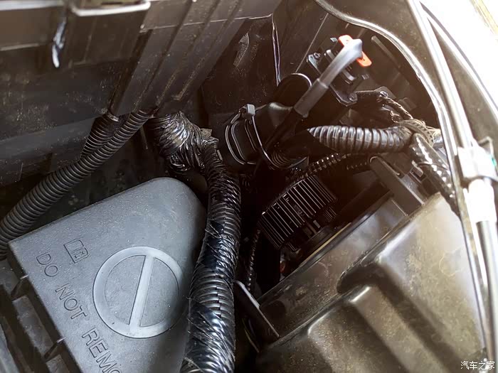

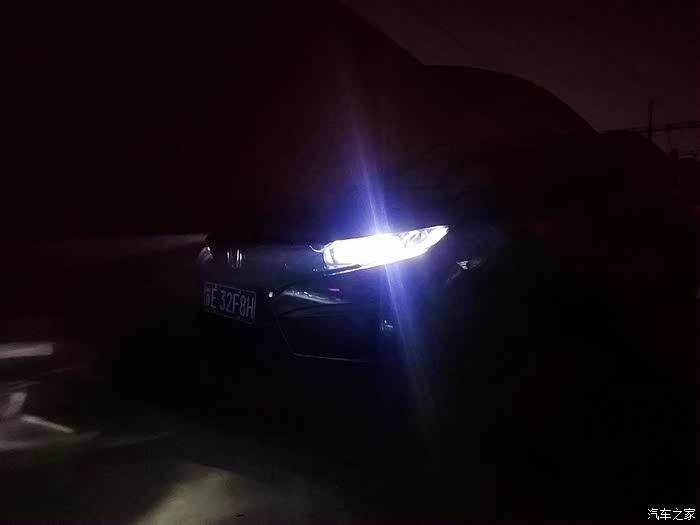

原厂的蜡烛的实在也是受不了,但是目前还不想花心思去改灯,于是乎又买了一对LED的灯泡,安装简单,效果么还可以。
就这个。
自带散热器还是不错的,在做工方面也是可以。
原厂的近光就一个小卡子,按住往下一拔就出来了。
旋转45°这样拿出来了。
插头对插就OK了,安装非常简单。
然后安装进去就好了。
还可以。
还是比较满意的。

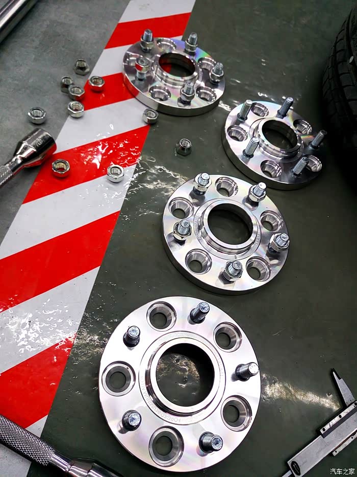

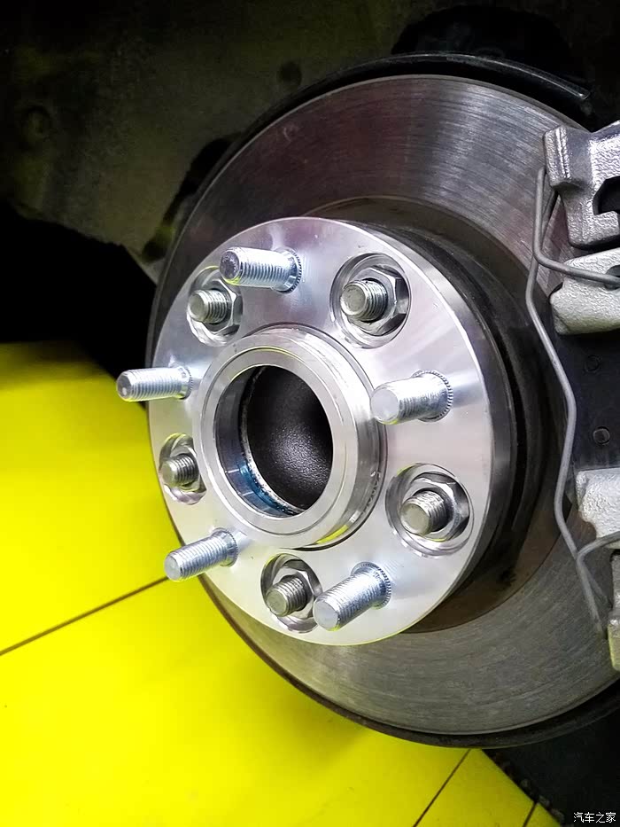

之前因为避震调了倾角之后轮毂看起来有点缩进去,于是乎,又安装一套转接法兰,5*114.3 64.1 1.5公分厚。
5*114.3 64.1 15mm 的
来个小特写吧。
正在安装中......

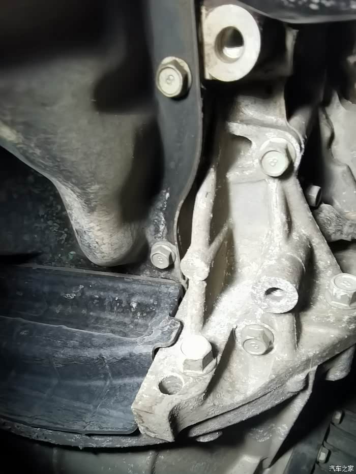

顺便再检查一下底盘吧,完美。
底盘还是比较干净的,基本上无刮无蹭,很多朋友说思域底盘低,经常会托底,我感觉这个还是取决于个人开车习惯吧,我平时呢开车比较慢也比较的小心,什么地方能过什么地方不能过我都不会逞强,所以,开车的习惯是一方面,还有一方面就是改装件比较贵,我必须要小心翼翼的,不然蹭坏了我会很心疼,再者就是我不希望小思受到任何的伤害。

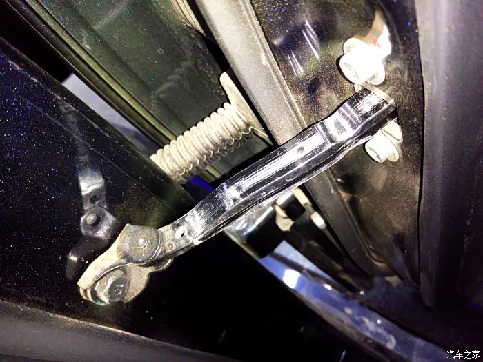

最近总感觉开门好像有很大的羞涩感,后来在我洗车的时候发现是因为车们铰链这里没有油了,赶紧的,涂上黄油,分分钟找回以前那如丝般顺滑的感觉,建议车友们也检查一下,如果感觉车门有羞涩感,那赶紧的涂点黄油吧。
我的已经这样子了。
涂上黄油后瞬间如丝般顺滑。

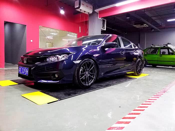

晚上闲着没事的时候亲自动手给小思打蜡。

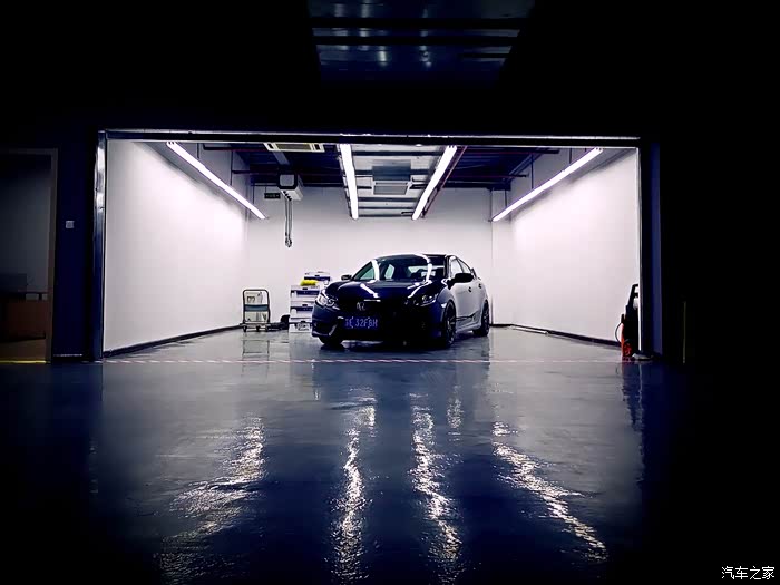

这是属于小思的私人车库。
45°
来一张。
左前45°
近一点看看这套大脚。

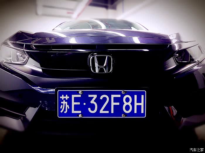

前脸。
这对眼睛很漂亮。

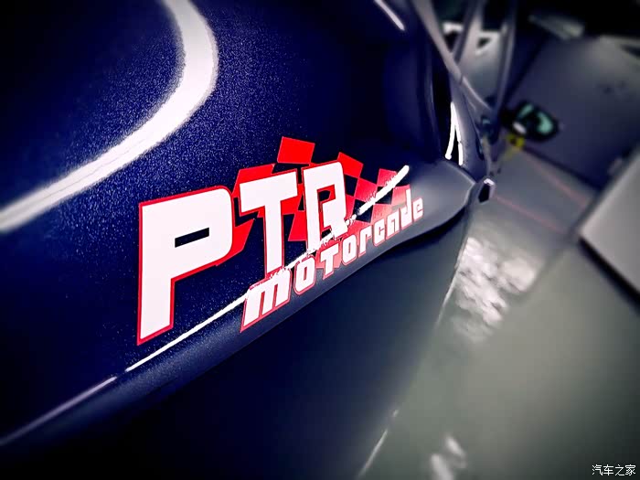

这是我特意定制的PTR改装俱乐部小贴纸,喜欢的朋友可以私聊我,免费送。

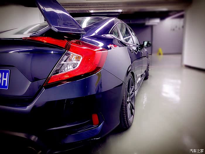

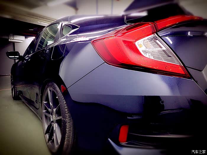

看看尾灯。
独特的尾灯,辨识度很高。

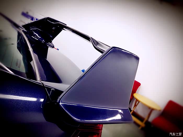

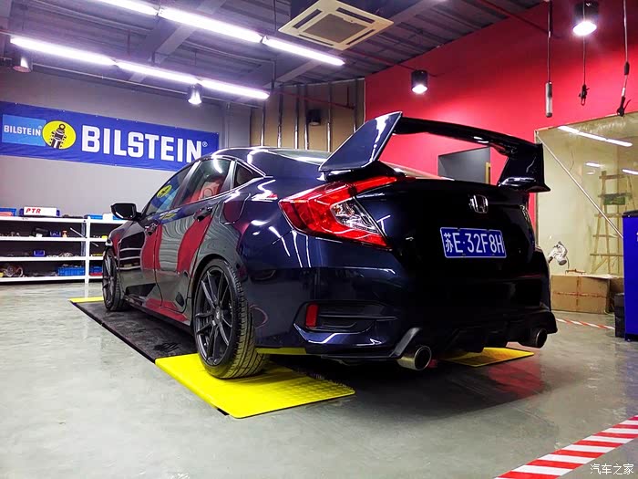

很多朋友说这个尾翼很丑,不过,这个尾翼我个人还是比较喜欢的,而且越看越爱,和我的尾唇比较搭配,特别是在跑起来的时候,可能是因为我拍照技术太烂的原因吧,每次出去和车友聚会的时候都说我这个尾翼好看,他们都说实车比照片里面好看很多,原来最终的原因就是我拍照技术烂。。。。。。。。

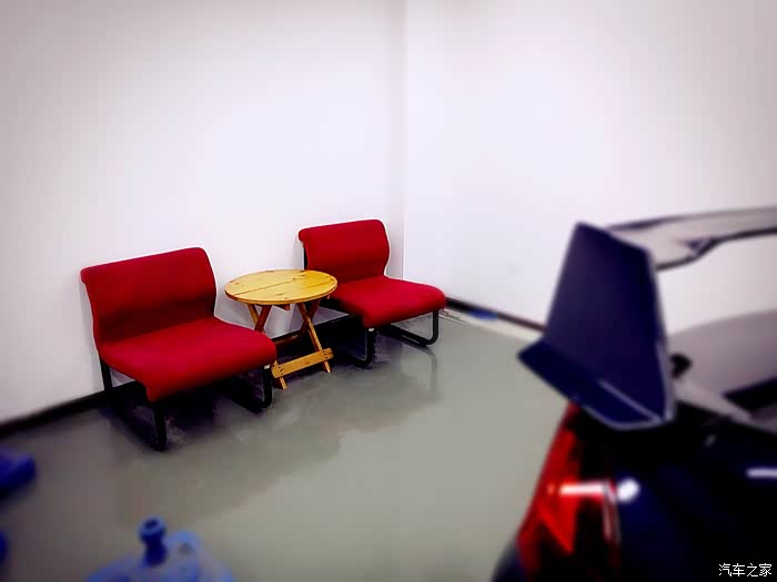

打完蜡有点累了的时候我就一个人静静的坐在这个椅子上欣赏着小思的身姿。
坐下来就这样静静的看着小思都感觉很好。
